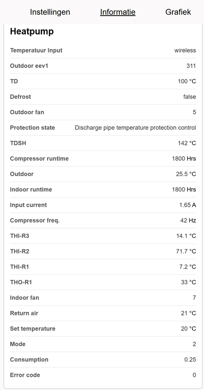

Ik krijg geen error codes te zien (error code 0). Het vreemde is dat de THI-R2 71.7 graden is, terwijl de airco uitstaat. Het zou dus goed kunnen dat de temperatuursensor na de compressor defect is. Ik zou verwachten dat hij niet boven de 25 graden zou moeten komen wanneer de airco uitstaat.
Dinsdag wordt een tweede airco geplaatst. Ik heb al gevraagd om direct na het koelmiddel van deze airco te kijken. Ik ben benieuwd!

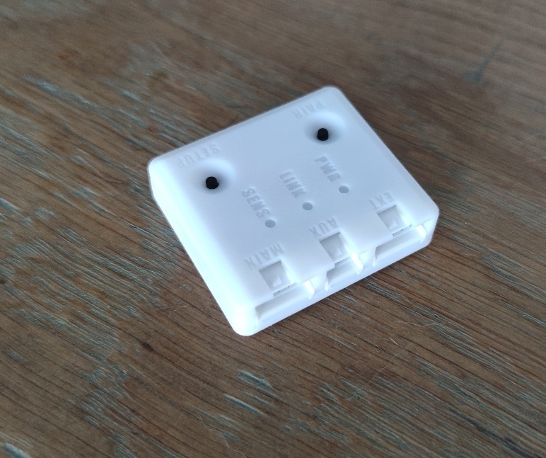

Over een week of 3 is onderstaande module beschikbaar voor gebruikers van Panasonic!
Helaas nog niet met externe sensor(wordt aan gewerkt, vandaar die 'aux' poort).
Dit zou ook moeten gaan werken voor Daikin. :)
(Dus als iemand met een daikin interesse heeft, stuur even een DM :) )

Ik wil toch nog even terugkomen op mijn gemeten waarden door ClimaControl van mijn MHI airco. Ik had het over de THI-R2 die continue 71.7 graden is, maar oploopt tot wel 150 graden. Ik heb net de airco nog een keer aangezet en gekeken wat de temperatuurwaarden doen. Ik zat helemaal fout: THI-R2 blijft continue op 71.7 graden staan. De TDSH (wat dat ook mag zijn, ik kan het nergens vinden) loop op tot wel 150 graden. De protection state gaat op: Discharge pipe temperature protection state zoals hieronder weergegeven.
Afbeeldingslocatie: https://tweakers.net/i/HGrUqfUdn6MtGJ-SnThMV8nb7EE=/x800/filters:strip_exif()/f/image/htqJNJYLAtIhZcayV1Dd2mFm.png?f=fotoalbum_large
Het lijkt erop dat het koelmiddel van mijn airco onvoldoende is waardoor hij in de beveiliging gaat. Er worden echter geen error codes gegenereerd.
Ik ben op zoek welke temperaturen bij welke airco sensoren horen. Hieronder is de piping van mijn SRK50ZS weergegeven>
Afbeeldingslocatie: https://tweakers.net/i/qszGNNm--7MzDhIUy9LenPtnIpI=/800x/filters:strip_icc():strip_exif()/f/image/dK8WZuOHXbbSTWncktzy2ZYZ.jpg?f=fotoalbum_large
Ik heb geprobeerd de temperaturen in ClimatControl te mappen naar die van mijn airco. Maar ik kom er niet uit:
Binnenunit
Th1 = Return air
Th2 = THI-R1?
Th3 = THI-R3?
Buitenunit
TH1 = THO-R1?
TH2 = outdoor
TH3 = TD?
? = TDSH
? = THI-R2
De airco schakelt net uit met Protection state Discharge pipe temperature anomaly. Ik neem aan dat dat abnormally moet zijn. Wederom geen error code. Ook niet op de binnenunit indicators.
Na een paar minuten start de airco weer op met Protection state Normal. Na een paar minuten gaat hij weer naar Discharge pipe temperature protection control :'(

Myth60 schreef op vrijdag 8 augustus 2025 @ 17:17:
Binnenunit
Th1 = Return air
Th2 = THI-R1?
Th3 = THI-R3?
Buitenunit
TH1 = THO-R1?
TH2 = outdoor
TH3 = TD?
? = TDSH
? = THI-R2
I have two ZSX units and both they show THI-R2 around 65 graden

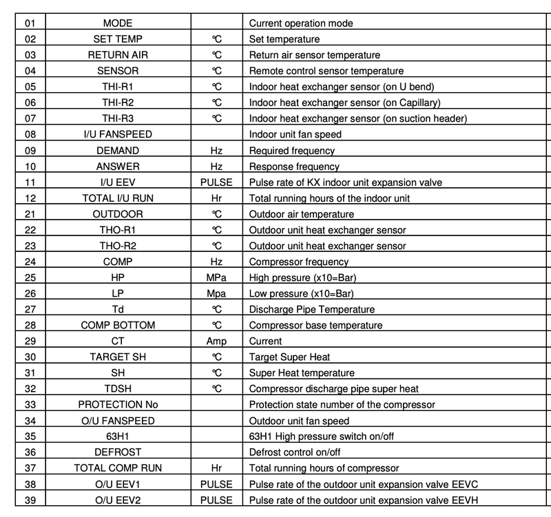

@Myth60
De juiste benamingen vind je hier op pagina 15
https://mhi-hvac.co.uk/wp...-Handbook-2021.11-1-1.pdf
Staan de "service valves" wel open?
zie overheat of compressor pagina 16
TDSH is de uitlaat van de compressor temperatuur

Ik zou mij niet te druk maken om de getallen. Deze protectie kan ook voorkomen als de airco meer minimum vermogen heeft dan er aan vraag is(en dat is zeker met dit weer zo).
Afwachten wat de airco monteur meet. Bij te weinig koudemiddel zie je in de winter nog wel eens de buitenunit bevriezen en niet meer ontdooien uit zichzelf, alleen dat is nu wat lastig testen. :P
Dit zijn de afkortingen uitgeschreven:
Afbeeldingslocatie: https://tweakers.net/i/IS1I_mb2H1wTfUV2SB5uf9RX_xE=/800x/filters:strip_exif()/f/image/aF3U79hgPsfLfk55IhAWyxbH.png?f=fotoalbum_large

  • Myth60
  • Laatst online: 27-10 08:24
emosph schreef op zaterdag 9 augustus 2025 @ 06:09:
The temperature of 65 degrees is constant, regardless of whether the ZSX is cooling or not?
2x MHI SRK50ZS, Home Assistant

AUijtdehaag en LED-Maniak bedankt! Ik heb veel documentatie over mijn airco gevonden, maar de verwezen manual nog niet.
Ik kom tot de volgende conclusie:
Binnenunit
Th1 = Return air
Th2 = THI-R1
Th3 = THI-R3
Buitenunit
TH1 = THO-R1
TH2 = outdoor
TH3 = TD
THO-R1 in ClimaControl lijkt met geen enkele sensor te corresponderen. Is bij mij altijd 71.7 graden.
TDSH is de Discharge Superheat. Dit is een berekende waarde:
TdSH = Td − Tc
Waarbij:
Td = gemeten discharge (compressoruitlaat) temperatuur — meestal de leiding een paar centimeter vanaf de compressor (bij hermetische compressors ~6” / ~15 cm vanaf de aansluiting).
Tc = de saturatie-temperatuur bij de hoge zijde (condensing/ high-side) — deze haal je uit de hogedrukwaarde (manifold) en zet je om naar de bijbehorende verzadigingstemperatuur met een P-T tabel of koelmiddel P-T-kaart.

Moet je eens in de web interface van Climacontrol bij Protection state kijken. Ik heb hetzelfde gedrag. Wanneer de Protection state Discharge pipe temperature anomaly wordt stopt de compressor voor een vijftal minuten. Daarna start hij weer op en is de status Normal. Na een tijdje wordt de status Discharge pipe temperature protection control. Na een tijd wordt hij weer Discharge pipe temperature anomaly en schakelt de compressor weer uit.
Samenhangend daarmee is de TDSH bij mij veel te hoog. Ik lees op Internet (en dit forum) dat dat kan betekenen dat er te weinig koelmiddel in de airco zit.
Ik ben in ieder geval blij dat ik d.m.v. ClimaControl nu meer kan zien!

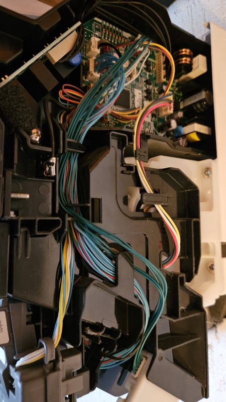

  • 450SL
  • Laatst online: 01-04 20:31

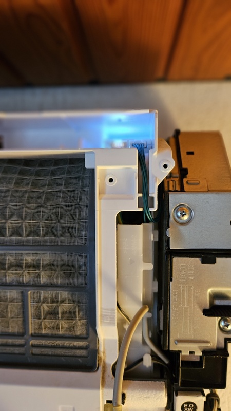

Ik heb een Mitsubishi Electric met MSZ-AP35VGK binnenunit, deze bestuur ik via een Wifi module en Melcloud in Home Assistant. Ik ben echter niet erg onder de indruk van Melcloud en ook niet van het regelgedrag, vooral bij verwarmen. Soms lijkt het alsof hij wel heel snel tevreden is met zijn eigen en op een laag pitje blijft verwarmen terwijl het setpoint nog lang niet gehaald is, pas als je het setpoint een aantal graden verhoogd komt hij weer in actie. Ik heb het hele topic doorgelezen en het klinkt heel interessant allemaal.
Mijn vraag is nu past de CimaControl op mijn airco en zou dit het regelgedrag kunnen verbeteren? De Wifi module zit in een uitsparing rechts helemaal boven in de binnenunit, er is niet veel ruimte maar intern heeft hij wel een kleine connector.
Afbeeldingslocatie: https://tweakers.net/i/gztzf_vreQeEUEWxc3wEF_-onxo=/800x/filters:strip_icc():strip_exif()/f/image/j4cVBku3qWTwuAGAwI4CMsDL.jpg?f=fotoalbum_large
Afbeeldingslocatie: https://tweakers.net/i/zgc5ITon6MzCUoKNtqDyyZigxlA=/800x/filters:strip_icc():strip_exif()/f/image/9cl2RyncL1uhQLhDvyLqgAeM.jpg?f=fotoalbum_large

Ja, absoluut gaat de ClimaControl een verbetering brengen in de regeling.
Dit is de MSZ-AP als ik het goed zie?
Je kan de melcloud adapter blijven gebruiken naast de ClimaControl.

  • ron321
  • Laatst online: 17:41
450SL schreef op woensdag 13 augustus 2025 @ 11:14:

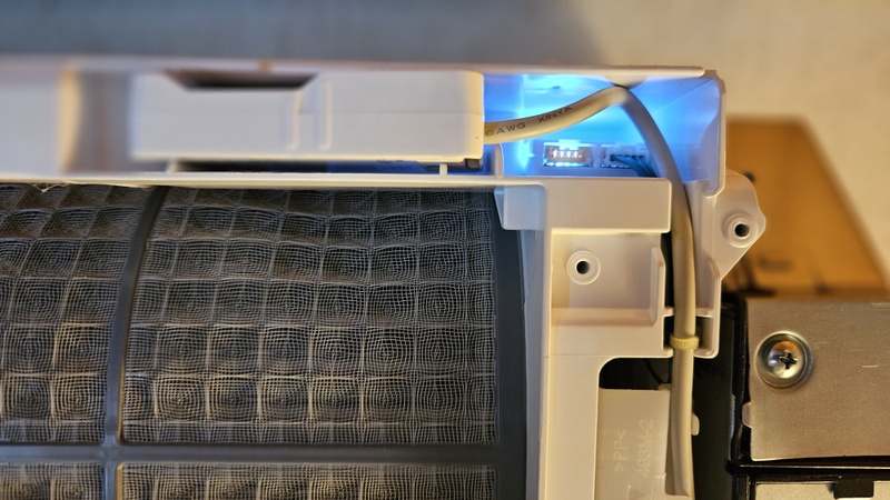

Ik heb bijna dezelfde.
Als ik het me goed herinner zit de MEcloud op een andere aansluiting en is de cn105 poort vrij.
Daar kan je de climacontrol inprikken.
Regelt heel erg netjes.

  • 450SL
LED-Maniak schreef op woensdag 13 augustus 2025 @ 11:17:
Ja klopt het is een een MSZ-AP35VGK. Zet je de ClimaControl dan tussen de Wifi Adapter en het Main board ? Is er genoeg ruimte om dit te plaatsen zonder de unit helemaal open te maken, of moet hij toch uit elkaar. Hoe kan ik de ClimaControl het beste bestellen?
  • 450SL
ron321 schreef op woensdag 13 augustus 2025 @ 11:30:
Ok, maar dan moet je de unit dus helemaal openschroeven? En waar plaats je dan de ClimaControl zodat hij toch bereikbaar blijft?

  • LED-Maniak
  • Laatst online: 22:18
450SL schreef op woensdag 13 augustus 2025 @ 11:37:
Hij moet inderdaad open, maar dat is bij een MSZ-AP niet zo ingewikkeld.
De huidige wifi adapter zit op CN110 en laat je daar zitten.
De ClimaControl sluit je aan op CN105.

450SL schreef op woensdag 13 augustus 2025 @ 11:38:
Kijk even deze post (en een paar ervoor en erna). Dit betreft een MSZ-AY, maar zo te zien niet erg verschillend.
Torch1969 in "ClimaControl: Slimme besturing voor airco's"
  • 450SL
Torch1969 schreef op woensdag 13 augustus 2025 @ 19:42:
Ja ik had die post al gezien, maar er staat niet echt bij hoe hij los moet. Maar als ik de ClimaControl binnen heb ga ik eens kijken hoe het allemaal los moet... In ieder geval bedankt voor de tip...
  • Torch1969
  • Laatst online: 22:42
450SL schreef op woensdag 13 augustus 2025 @ 20:46:
In de post waarop ik reageer staat het uitgelegd. Het is echt eenvoudig. Een schroevendraaier en wat gezond verstand erbij en je komt er zeker uit.

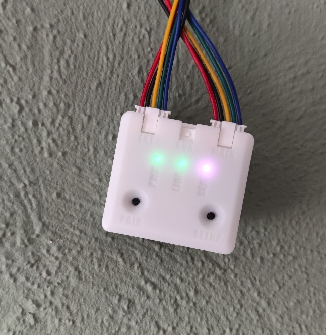

Vandaag mijn pakketje mogen ontvangen en zojuist geïnstalleerd, was letterlijk plug en play.👌
Externe temperatuur sensor aangesloten en werkt perfect.
Nu had ik nog wel een vraagje, ik heb al een MQTT draaien voor de koppeling tussen homey en home assistant zonder gebruikersnaam en wachtwoord voor toegang. Kan het zijn dat ClimaControl een leeg invul veld niet accepteert?
Zie hieronder:
Afbeeldingslocatie: https://tweakers.net/i/0gmLzlvkOT3DRVJmMrgdCLbB0EI=/800x/filters:strip_icc():strip_exif()/f/image/cwU1BXJbmmEht3RXjSftbWx0.jpg?f=fotoalbum_large
Afbeeldingslocatie: https://tweakers.net/i/RTPwSzBlxKbTj4722aWzED3lkRY=/800x/filters:strip_icc():strip_exif()/f/image/Ot4ejc5sPvVD7JGtIA92uOIv.jpg?f=fotoalbum_large
  • LED-Maniak
Dat zou vanaf 3.0.18 wel moeten werken.
Je mist overigens mqtt:// voor 192.168.0.253
In 3.0.19 wordt dat automatisch gecorrigeerd, voor de huidige moet je dat zelf nog even invoeren.
Dus: mqtt://192.168.0.253

  • LED-Maniak
Nieuwe modules voor Panasonic zijn binnen en werken naar behoren!
@rimave
Deze hebben 3 LED's in plaats van 1, dat geeft veel duidelijker weer wat de status is van de module.
Denk aan: verbonden met de warmtepomp, verbonden met externe sensor en wifi status.
Afbeeldingslocatie: https://tweakers.net/i/cNTdsFjI84SdRdxcqMoJjc73N3s=/fit-in/4920x3264/filters:max_bytes(3145728):no_upscale():strip_icc():strip_exif()/f/image/eWXI9ZGVHydQhBNCnCoyUE4l.jpg?f=user_large
Afbeeldingslocatie: https://tweakers.net/i/0CJ2Vr6J86X3fPO0zqMzI09LwPA=/fit-in/4920x3264/filters:max_bytes(3145728):no_upscale():strip_icc():strip_exif()/f/image/8PzxgbNvtMqDKndqmcocaG5F.jpg?f=user_large
  • 450SL
_RRM_ schreef op vrijdag 22 november 2024 @ 20:25:
Als HA en MQTT noob is het gelukt om de Climacontrol in Home Assistant functioneel te krijgen met een warmtepomp, dankzij DM-ondersteuning van @LED-Maniak . Hieronder een stappenplan.
- Installeer MQTT in HA; via add-ons of https://www.home-assistant.io/integrations/mqtt
- Maak een user aan in HA voor de warmtepomp / airco. Geef dashboard rechten.
- Open de MQTT integratie in HA en configureren, kies mqtt herconfigureren;
* Broker: homeassistant.local
* Poort: 1883
* User: hier de gegevens van de user aangemaakt in HA
* Password: hier de gegevens van de user aangemaakt in HA
* Volgende, Verzenden en configuratie zou klaar moeten zijn.
- Open het configuratie scherm van de Climacontrol via ip of http://heatpump.local
- Onder MQTT invullen:
* Password: hier de gegevens van de user aangemaakt in HA.
- Enabled aanvinken, Save settings, automatische herstart volgt en langzaam aan verschijnen in HA onder MQTT de entiteiten/sensoren, hierna toevoegen aan dashboard en gaan.
Ik heb vandaag de ClimaControl ontvangen, installeren aanmelden sensor alles ging prima. Alleen in HA mqtt had ik een user en password aangemaakt en zag ik het apparaat, maar het had geen entiteiten... Apparaat info
ME_V4.1
door ProtoART
Firmware: 3.0.18
Hardware: ME_V4.1
Serienummer: XXXXXXX
Bediening
Dit apparaat heeft geen entiteiten
Ik heb hem nu aangemeld zonder username en password en nu zie ik de entiteiten wel.... 8)7
Sensoren
Sensor - Battery
82%
Sensor - Humidity
59%
Sensor - Last Update
0 Sec
Sensor - MAC
XX
Sensor - Name
Clima_XXXXXXXX
Sensor - Signal Strength
-64 dBm
Sensor - Temperature
23,6 °C
Ik had de ClimaControl eerst onder de rechter zijkap van de (ME MSZ AP35) gemonteerd, maar dan zie je hem niet meer en kom je niet bij de RST knop....Afbeeldingslocatie: https://tweakers.net/i/ANsFe2ymcwrwSZbwUqc626SySb4=/x800/filters:strip_icc():strip_exif()/f/image/2d0Dclfprh700UfL1ZVxxrJF.jpg?f=fotoalbum_large
Daarom heb ik hem verplaatst naar waar ook de wifi module zit...boven onder de voorklep, (eigenlijk moet de kabel hiervoor iets langer zijn om hem met de kabel van de originele wifi module aan de voorkant te laten gaan), nu heb ik de kabel achter langs laten gaan. Afbeeldingslocatie: https://tweakers.net/i/ZtlA-zEXHHTNMrciIHUKDwWenYE=/x800/filters:strip_icc():strip_exif()/f/image/KOB58qMLxFVmWGuyyF8rJ3hA.jpg?f=fotoalbum_large
Afbeeldingslocatie: https://tweakers.net/i/0P6cd0qhoXaB0tqtBIWTbbklrbQ=/800x/filters:strip_icc():strip_exif()/f/image/kwpbAbtzCziVOJFeBRGjEwiQ.jpg?f=fotoalbum_largeAls je nu de klep opent zie je de module en de LED en kun je hem er uit pakken om te resetten, mocht dat nodig zijn.... ;).
Ik dacht dat alles nu goed was, maar blijkbaar kan ik hem toch niet vanuit HA bedienen..... :-( via http://heatpump.local/ wel maar via HA niet, als ik iets wijzig springt hij meteen weer terug...
Vreemd eerst had hij met username en password geen entiteiten, zonder heeft hij die wel maar blijkbaar is hij toch niet geautoriseerd: Client HVAC_394C3C disconnected, not authorised. |:(
Het werkt uiteindelijk wel met Username en Password, je moet inderdaad wat langer wachten uiteindelijk zijn ze beschikbaar... :*)
[ Voor 46% gewijzigd door 450SL op 21-08-2025 07:30 ]

Shadow_Zero schreef op woensdag 20 augustus 2025 @ 11:03:
Ik heb (eindelijk) 4 van de 5 modules in de lucht en geconfigureerd naar wens (ook een nieuwe router gekocht en geinstalleerd in the process). Bij de laatste die resteert heb ik nu het probleem dat hij geen SSID noch thermometer kan vinden. Wijst dat op een defect? Of kan ik nog iets proberen?
Ik weet niet of dat mogelijk zou zijn, maar een stickertje met het id op die draadloze thermometers zou ook handig zijn. Want nu scan ik en vindt hij er meerdere, en soms liggen die db's zo dicht bij elkaar (vreemd genoeg) dat ik niet direct weet welke nou van de betreffende kamer is.
Draait deze wel de laatste firmware? De module heb je niet verstopt achter een metalen kap?
Trucje: Hou de sensor die je wil pairen even in je hand. Dan kan je na het scannen zien dat een van de sensoren een hogere temperatuur heeft dan de rest.
  • Shadow_Zero
  • Laatst online: 15-10 00:38
LED-Maniak schreef op woensdag 20 augustus 2025 @ 11:08:
Ah ja, temp. tijdelijk verhogen is wel een handig truc (ze hangen al, dus ik kan ze niet letterlijk meer in de hand nemen, maar kan vast wel wat anders verzinnen).
Als hij geen verbinding met de wifi krijgt (want hij vindt geen SSID), kan ik ook niet update. Of is er nog een andere methode? Gekke is ook, hij scant maar een paar seconde voor een SSID. De andere modules deden 30 seconde geloof ik. En de thermometer scant hij ook korter, iets van 10 seconde. Strange!
De betreffende module hangt momenteel nog open en bloot trouwens. Oranje lampje.
  • LED-Maniak
Shadow_Zero schreef op woensdag 20 augustus 2025 @ 11:22:
Klinkt als oude firmware.
Factory reset doen(10 seconde knop indrukken), dan kan je handmatig de credentials van je wifi opgeven ipv scannen.

  • Barbapapa852
  • Laatst online: 19:48
Afbeeldingslocatie: https://tweakers.net/i/JQ1tsknAQG8IDzdu1NcGwbdOo6g=/x800/filters:strip_icc():strip_exif()/f/image/NsqwnzYK6AZHgKR1fdYZyaVY.jpg?f=fotoalbum_large
Mischien een domme vraag en dat die ook al vaker gesteld is (kan het niet vinden)
Waar hebben jullie de witte module weggewerkt bij een Heavy Industries airco ?
  • Myth60
Gewoon achter het klepje gestopt, waar je hem nu hebt hangen.
  • Barbapapa852
Myth60 schreef op vrijdag 22 augustus 2025 @ 08:56:
Ja daar kwam ik ook achter toen het klepje terug werd geplaatst dat er iets meer ruimte was dan verwacht.
