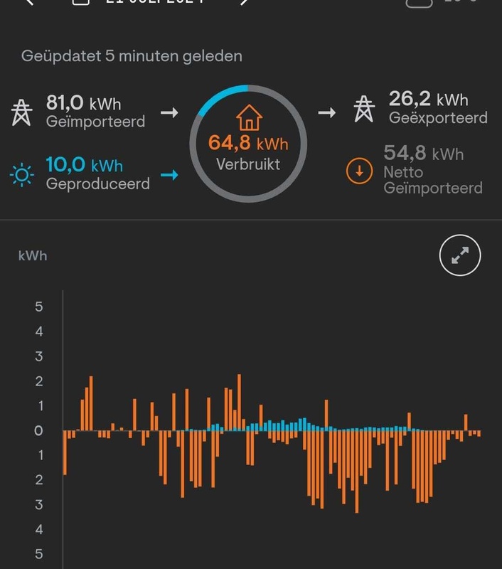

Acxels schreef op zondag 21 juli 2024 @ 09:12:
[Afbeelding][Afbeelding]
Gemiddeld 6 euro per dag de afgelopen 4 maanden.
Ik zou de nexus alleen aanschaffen als je het geld 'over' hebt en de 20kwh batterij ook kan gebruiken voor je eigen verbruik. Ik heb een relatief goedkope 20kwh accu gekocht welke voorlopig een goed rendement oplevert.
6 euro per dag, komt overeen met wat zonneplan belooft 😊 mooi overzicht bedankt

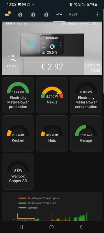

  • sjoerd-p
  • Laatst online: 05-11 12:29
Geïnstalleerd op 27 maart overigens.
Wat een tof dashboard! Home Assistant neem ik aan? Leuk dat je het plaatje van de batterij gebruikt. Kun je het plaatje en YAML code van het dashboard delen?
Home Assistant 🏠📱, Zonneplan 20kWh thuisbatterij 🔋🏠, Quatt Duo warmtepomp met L Full Electric upgrade 🌡️🚿, 4100Wp PV ☀️, XPeng G9 🚙🔌

Biet80 schreef op dinsdag 2 april 2024 @ 16:47:
Bedankt voor de inspiratie :P
https://github.com/usernein/tailwindcss-template-card

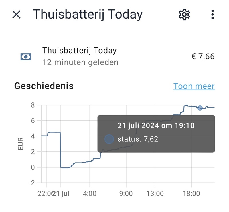

Hoezo is de onbalans vandaag verkeerd ingeschat? Ik heb al 6 euro verdiend vandaag.
Batterij nu op 7% dus wachten om te laden.
  • Acxels
  • Registratie: April 2023
  • Laatst online: 09-10 14:22
dvdhaar schreef op zondag 21 juli 2024 @ 13:14:
Dat had 16-18 euro kunnen zijn. 2 uur 60cent per kw geweest voor terugleveren terwijl de nexus nagenoeg leeg was. Die heeft vannacht alles voor een paar cent terug geleverd.

  • dvdhaar
  • Registratie: Maart 2018
  • Laatst online: 15:16
Afbeeldingslocatie: https://tweakers.net/i/XY2u8fBWCMr63S2YRBoXpF5V7hU=/800x/filters:strip_icc():strip_exif()/f/image/IeyN6rW4LkyHmTz4YSdrnhOf.jpg?f=fotoalbum_large

  • NightHawk4
  • Laatst online: 01:51
NightHawk4
Lotte is Liev :>
Vorige week woensdag is mijn Nexus 20 geïnstalleerd.
Allemaal vrij eenvoudig en rap geregeld maar nu sindsdien zie ik foutmeldingen op mijn Enphase met meetwaardes....
Afbeeldingslocatie: https://tweakers.net/i/wdbCi6dIChtyxi_7IKEqc1VvDdA=/x800/filters:strip_icc():strip_exif()/f/image/qiZLdJr21kTDo3ho6fReTM48.jpg?f=fotoalbum_large
Het betreft een Enphase IQ Gateway metered die aangesloten is met CT spoelen. Nu staat er wel bij dat ik contact met de installateur moet opnemen (die stuur ik zometeen nog een appje), maar hadden ze dit bij ZP niet kunnen aangeven want ik heb al mijn apparatuur door moeten geven.
Iemand anders die ook een IQ gateway heeft icm een Nexus?

NightHawk4 schreef op maandag 22 juli 2024 @ 11:07:
Dit zijn geen foutwaarden maar de werkelijke in en exportwaarden. Zo worden deze in de Zonneplan app wedergegeven. Op zich hinderlijk omdat je op deze manier je grip op je kerkelijke verbruik kwijt bent… maar stroom is stroom volgens mij is het niet mogelijk om daar een onderscheid in te maken, tenzij je ook de batterij zou kunnen uitlezen, dan kan je het verschil zien als werkelijk verbruik.
