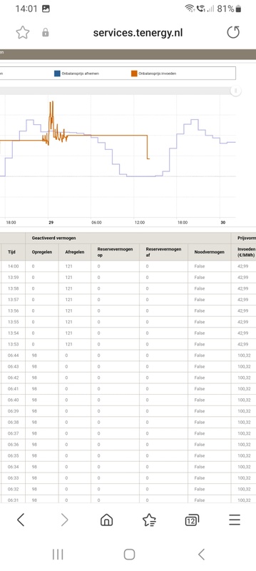

De wesite van tenergy maakt het wel heel spannend...Afbeeldingslocatie: https://tweakers.net/i/GhjiOHXfvx1g-gBimUNS6vgSPWM=/x800/filters:strip_icc():strip_exif()/f/image/IbPDx2cWUh3icF3T2CBIWFaS.jpg?f=fotoalbum_large
Afbeeldingslocatie: https://tweakers.net/i/lz19IhrnAcXvbjkpaPTwi_6BGiw=/x800/filters:strip_icc():strip_exif()/f/image/brdMfEOKEbdbo6i0mco8DAaM.jpg?f=fotoalbum_large

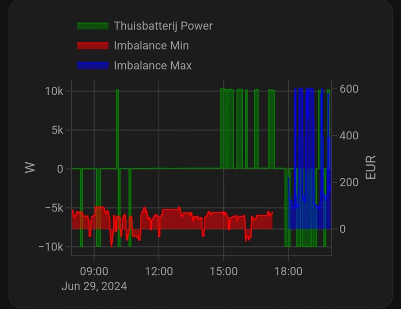

Ik begrijp de reacties niet zo. Volgens mij was er weinig tot geen onbalans (pieken)? Pas vanavond zie ik pieken:
Afbeeldingslocatie: https://tweakers.net/i/LkowK67kilnGOlVBQ14_5ZZ-ITc=/800x/filters:strip_icc():strip_exif()/f/image/dPAeSwI8jyu9bw01e2DAMJd7.jpg?f=fotoalbum_large
In deze grafiek zie je mijn batterij (groen) en de onbalansprijzen van de laatste twaalf uur.
In de linkeras staat het ontladen en opladen, in de rechter de onbalansprijs.
De onbalansprijzen haal ik op via https://aten.boerman.dev/
Wat ik zie is dat mijn batterij vanmiddag oplaadt en vanavond met de onbalanspieken (blauw) dat hij teruggeeft en daarmee haal ik om 20:00 toch nog 5,50 Euro binnen.

DjaZo schreef op zaterdag 29 juni 2024 @ 20:11:
De “problemen” speelden met name gistermiddag/avond volgens mij. Dat was daardoor wel een matig dagje.
Vandaag gaat het weer beter inderdaad.

GaMbiNo schreef op zaterdag 29 juni 2024 @ 20:19:
Maar ook gisteren zie ik in de Enius app en de data van Tennet (zie screenshot) nauwelijk pieken in de onbalans.

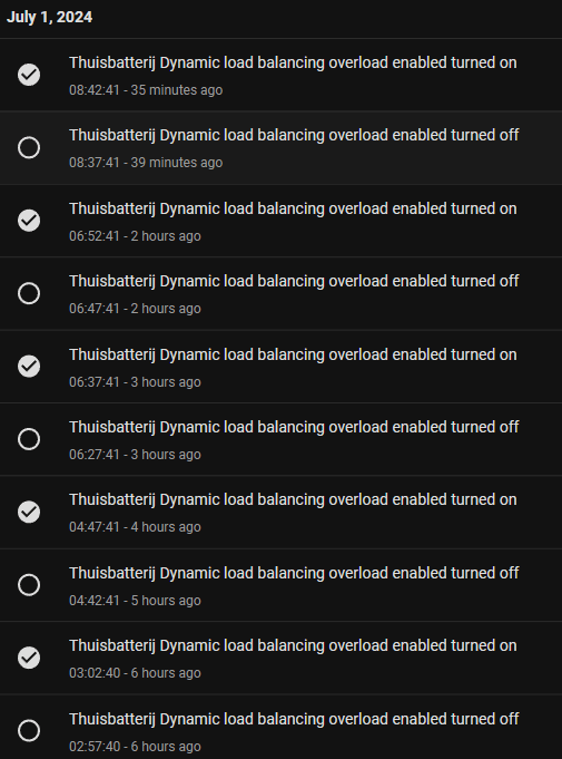

Matig dagje hier. Ik had vanmiddag ook wat last van DLB volgens mij. Althans dat denk ik want hij laadde met slechts 500 watt.
Mijn EV was toen aan het laden met de ZP laadpaal, maar slechts op 1000 watt per fase. Er was ruimte zat voor de Nexus maar toch ging hij laden met maar 500 watt. Jammer.

Schakelt bij jullie de DLB overload ook de hele dag door tussen 'aan' en 'uit'? Ik heb het niet over DLB zelf, maar over de functie die continue in- en uitgeschakeld wordt.
Afbeeldingslocatie: https://tweakers.net/i/pQMkv9N8oqYUG5e-tVO1SQyIFo8=/full-fit-in/4000x4000/filters:no_upscale():fill(white):strip_exif()/f/image/fQWgDrhQXqsNFKVTVc7dllOn.png?f=user_large
Afbeeldingslocatie: https://tweakers.net/i/NqdecV21fGXZNYgVOEAsqc5klpM=/full-fit-in/4000x4000/filters:no_upscale():fill(white):strip_exif()/f/image/jbKjVwCtT7i5B6ji51EzySNx.png?f=user_large

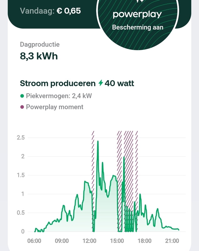

De laatste week… beroerd rendement.
