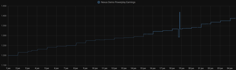

  • aritmeester
  • Laatst online: 09:59
LAU-ROE schreef op maandag 24 juni 2024 @ 13:58:
Hoi, wordt er ergens bijgehouden wat de Nexus doet op dagbasis? Bijv. de afgelopen maand per dag (eventueel verschillende configuraties)?
Zie hier het powerplay verloop van de Nexus demo installatie voor de maand juni:
Afbeeldingslocatie: https://tweakers.net/i/19msTzbq4KG4NYnThmmmr20K2nI=/800x/filters:strip_exif()/f/image/fRaNnEjxe6BHqpMYup9kSqhx.png?f=fotoalbum_large

aritmeester schreef op maandag 24 juni 2024 @ 14:23:
Hoe krijg je deze waarden in Home Assistant? Heb je hier een script voor die je evt. wil delen?
  • aritmeester
GaMbiNo schreef op donderdag 27 juni 2024 @ 18:47:
/config/configuration.yaml
command_line: !include_dir_merge_list command_line_sensor
/config/command_line_sensor/nexus_demo_powerplay_earnings.yaml
- sensor:
    name: Nexus Demo Powerplay Earnings
    unique_id: nexus_demo_powerplay_earnings
    unit_of_measurement: €
    state_class: measurement
    icon: mdi:cash
    command: "python3 /config/command_line_sensor/nexus_demo_powerplay_earnings.py"
    scan_interval: 3600 # 1 hour
import requests
import re
from bs4 import BeautifulSoup
page = requests.get('https://www.zonneplan.nl/thuisbatterij/nexus-demo')
soup = BeautifulSoup(page.content, 'html.parser')
for h in soup.find_all('h3'):
    if 'Powerplay vergoeding' in h.text:
        print(re.sub(r',', '.', re.sub(r'\.', '', re.sub(r'€', '', h.parent.parent.contents[1].text.strip()))).strip())
        break
Dit is de code die ik gebruik. Let op dat je waarschijnlijk wel afhankelijkheden moet installeren via pip.
pip install bs4
pip install requests
[ Voor 5% gewijzigd door aritmeester op 27-06-2024 20:00 . Reden: Configuration.yaml toegevoegd ]
