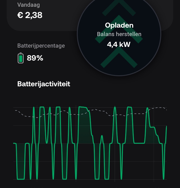

Devke schreef op maandag 3 juni 2024 @ 18:40:
Ik denk dat Zonneplan straks e.a. gaat helpen mee bijsturen. In fases o.i.d. om dit te voorkomen. In de laatse Q&A werd heel kort aangegeven dat ze met netbeheerders in gesprek waren. Zal mij niet verbazen als dit soort zaken besproken worden/zijn.
Sterker nog, als je naar dit plaatje kijkt zou het zomaar kunnen dat ze de laadsnelheid al op en afschalen. Afbeeldingslocatie: https://tweakers.net/i/cTH6JZ6e8C7CBtN23rV35m4mJWI=/full-fit-in/4920x3264/filters:max_bytes(3145728):no_upscale():strip_icc():fill(white):strip_exif()/f/image/K0fXyQWPcl8W1rBnUr4nxiBW.jpg?f=user_large

leksts schreef op maandag 3 juni 2024 @ 19:14:
Sterker nog, als je naar dit plaatje kijkt zou het zomaar kunnen dat ze de laadsnelheid al op en afschalen. [Afbeelding]
En waar zouden ze dat op moeten baseren?
Er is geen regionale, laat staan lokale onbalans/congestie "markt".
In veel gevallen zal Stedin gelijk hebben en hebben deze accus een negatief effect op de congestie. Of ze een positief effect op nationale onbalans hebben is de vraag.
Wellicht iets betere aansturing om DLB te voorkomen? Al was het verlies dan niet zo groot aan inkomsten.

Devke schreef op maandag 3 juni 2024 @ 19:54:
Nee dit zijn de typische laadsnelheden als je dichterbij de 90% of 5% SoC komt. Hij is nu alweer vol aan het ontladen.

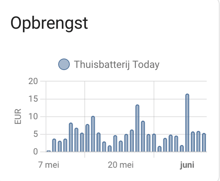

Heeft iemand trouwens in Home assistant de dagopbrensten als staafdiagram? Dat krijg ik nog niet voor elkaar.
bedoel je zoiets? @dvdhaar
Afbeeldingslocatie: https://tweakers.net/i/N_EcVpHVVfieXE-v3ASRfTycfz0=/full-fit-in/4000x4000/filters:no_upscale():fill(white):strip_exif()/f/image/6YLqFmk3UrRHXmberh6EkNBC.png?f=user_large
https://www.home-assistant.io/dashboards/statistics-graph
chart_type: bar
period: day
type: statistics-graph
entities:
  - sensor.thuisbatterij_today
stat_types:
  - state
title: Opbrengst
days_to_show: 30
uiteraard kan je als je dit per dag wilt hebben de "period" vervangen door "hour"
en de "days_to_show" naar 1 zetten.

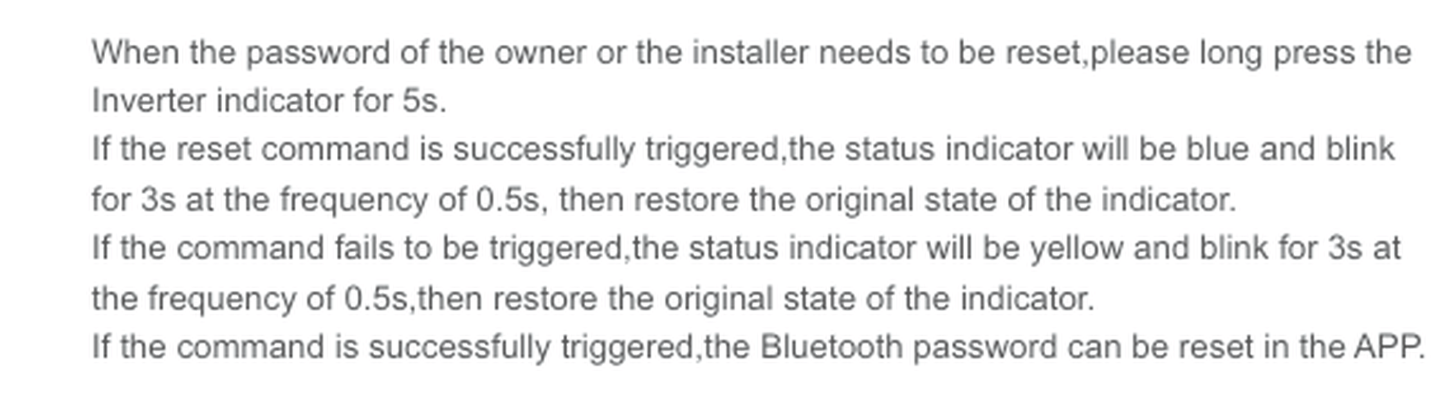

Zou je kunnen delen hoe je de verbinding hebt gemaakt? De app vindt de omvormer via Bluetooth maar heeft een installer of owner wachtwoord nodig. Zie ik iets over het hoofd?
  • Biet80
  • Laatst online: 20-09 15:43
aritmeester schreef op woensdag 5 juni 2024 @ 22:50:
Als je daar bent aangekomen vraagt hij om het wachtwoord in te stellen... (als ik het me goed herinner is die tekst niet heel duidelijk) Tenminste bij owner, installer heb ik niet geprobeerd...
Water is pas echt lekker als het bij de brouwerij is geweest...
  • aritmeester
  • Laatst online: 09:59
Biet80 schreef op woensdag 5 juni 2024 @ 22:57:
Ok, volgens de informatie die ik online kan vinden vraagt hij de eerste keer om een owner wachtwoord in te stellen. Bij mij vraagt hij alleen om een wachtwoord. Blijkbaar is er dus op voorhand al een owner password ingesteld (of heeft de installateur dat vanmorgen gedaan).

Ik kan de verwarring bij een aantal Nexus eigenaren wel enigzins begrijpen. Op de Zonneplan website wordt gemeld dat het ding je eigen opgewekte zonne-energie kan opslaan en dit via een instelling in de app aan te passen is. Dat is op dit moment gewoon niet waar.
Afbeeldingslocatie: https://tweakers.net/i/mgIHALTl0MVidwwpzjeQYSOXk-U=/full-fit-in/4000x4000/filters:no_upscale():fill(white):strip_exif()/f/image/INicKRU93Xev1rdiYfnoXlwa.png?f=user_large
Afbeeldingslocatie: https://tweakers.net/i/-kg7B8gznwcZsYIQGgTso9IucTw=/800x/filters:strip_exif()/f/image/BHhvVj8Wiuc32hOkkSf8Oujo.png?f=fotoalbum_large
Dit zal in de toekomst vast wel komen zodra de kogel echt door de kerk is v.w.b. de salderingsregeling. Maar dit is nu nog niet het geval. En dan zou er zomaar door het jojo beleid van onze regering wel weer eens iets anders geregeld kunnen worden voor thuisbatterij bezitters. Er is gewoon nog teveel onduidelijkheid maar de communicatie op de Zonneplan site helpt niet echt mee op dit moment, naar mijn mening.
De handleiding zegt dat jet het wachtwoord in kan stellen door 5 seconden op de blauwe knop te drukken en dan verbinding te maken via de app:
Afbeeldingslocatie: https://tweakers.net/i/XVz5DPNeiDknuEhx7cBf9YsEfuU=/full-fit-in/4000x4000/filters:no_upscale():fill(white):strip_exif()/f/image/lWT54dbj18xXsdZnrUvOj2JI.png?f=user_large
