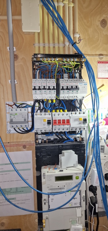

Ik ben ook wel benieuwd hoe het in de meterkast is aangesloten. Daar is een aparte alamat bijgeplaatst denk ik? Ik ben benieuwd naar de specificaties van de gebruikte alamat.

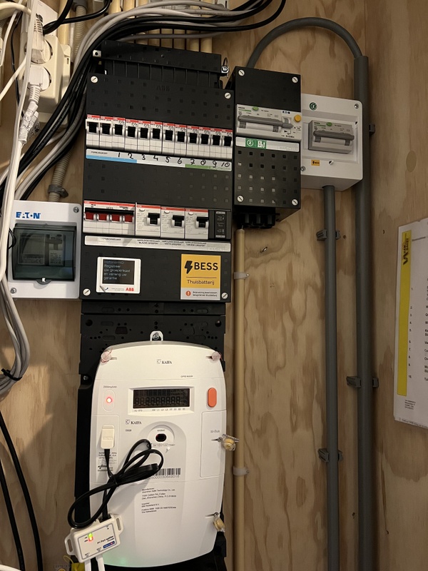

aritmeester schreef op donderdag 22 februari 2024 @ 16:08:
Afbeeldingslocatie: https://tweakers.net/i/vrxdQgZprrWFecdbgQrLYCBMetY=/x800/filters:strip_icc():strip_exif()/f/image/EYUj9p03hB24sB5GlMBEaa2n.jpg?f=fotoalbum_large
Ik moest even opzoeken wat een alamat is…
Witte op rechts is van de batterij.
  • aritmeester
  • Laatst online: 11-11 13:47
11leon schreef op donderdag 22 februari 2024 @ 16:42:
Thanks! Een B20 alamat zo te zien.
Is de lekstroom gelijk aan die van je laadpaal? (0.03A?)

Afbeeldingslocatie: https://tweakers.net/i/RBY5SiT-ILKB1gxAxH_9ioS-JvI=/x800/filters:strip_icc():strip_exif()/f/image/myQe3SvPhLx046W9BmM1SxVA.jpg?f=fotoalbum_large
Afbeeldingslocatie: https://tweakers.net/i/eDpUAk4fcMvKvW3bkIjk16jits4=/x800/filters:strip_icc():strip_exif()/f/image/0lSWFodwdpbkn6SbJt9QnJX7.jpg?f=fotoalbum_large
Afbeeldingslocatie: https://tweakers.net/i/VWWMarncuJt-3ARowo8o5oZLdcQ=/x800/filters:strip_icc():strip_exif()/f/image/LHl4KQvPyPbzHmhB9rLuVeKZ.jpg?f=fotoalbum_large
De eerste dag gaat al lekker. De accu word vol geleverd. De 2 dagen dat deze er staat ben ik van eneco met gemiddeld 2,68€ per dag naar min getallen en rond de 0,30€ per dag gegaan nu. Zonder het accu effect al een flinke besparing zo.
De accu + omvormer zijn zo goed als stil. Zonnepanelen kunnen er op aangesloten worden, maar dit werkt dan de AI en het laadproces in de war. Je zou dan ook voor Zonnepanelen een aparte omvormer nodig hebben en kan dus ook voor andere merken kunnen gaan. Het geheel word aangestuurd via 4G modules die via Vodafone zijn aangesloten. Goede ervaring tot nu toe iig.
If something sucks make it better...
  • JoJo_nl
  • Laatst online: 12-09 10:00
JoJo_nl
Yu !
Clock schreef op vrijdag 23 februari 2024 @ 19:56:
Fair point, maar veranderd niks wezenlijks aan het verhaal. Blijft zaak voor ZP om de batterij ook te verwaarden bij lokale netbeheerders om problemen in laagspanningsnet te reduceren.
De omvormers worden automatisch afgeschakeld op het moment dat de spanning op het net te hoog is. Overbelasting is zo vrijwel uitgesloten. Het probleem in de laagspanningsnetten ligt voornamelijk in het continu gebruik waar de hoofdkabels in de straat eigenlijk onderbemeten zijn omdat in de realiteit vrijwel nooit de maximale belasting word gehaald. Nu er accu's en zonnepanelen zijn gaat het in straten vol met deze apparaten dus wel over de max heen en zie je dat deze apparaten dan afgeschakeld worden vanuit de netbeheerder.
  • JoJo_nl
JoJo_nl
Yu !
TKroon schreef op donderdag 22 februari 2024 @ 21:23:
Dat snap ik dus niet. Load balancing werkt door te kijken naar de actuele amperes op de individuele fases. Er is geen communicatie met mijn niet-zonneplan-laadpaal. Fase = vol = laadpaal kan niet starten = Nexus blijft opladen.
Balancer van de laadpaal er uit trekken. Dan past de Nexus zichzelf aan. Tenzij je laadpaal 3x35A trekt dan wordt het lastig.
  • bbbrumbrum
JoJo_nl schreef op zaterdag 24 februari 2024 @ 08:44:
Die 2 draden onder 1 klem bij je aardlek is over het algemeen niet toegestaan.
Gebruiken ze 2.5 of 4mm2?
  • Wolly
JoJo_nl schreef op zaterdag 24 februari 2024 @ 09:24:
Dat leidt tot problemen als je de oven en kookplaat aanzet.
  • JoJo_nl
JoJo_nl
Yu !
bbbrumbrum schreef op zaterdag 24 februari 2024 @ 09:35:
Jawel hoor. Er zit een adereindhuls omheen.
Als je dan toch ergens over wil vallen, kijk dan even naar de automaten op dezelfde aardlek.
Zonneplan gebruikt hun gepersonaliseerde Draka kabel. XMVK dca 5x4mm² en de verbinding naar de hoofdschakelaar 6mm² soepel.
[ Voor 10% gewijzigd door JoJo_nl op 24-02-2024 11:30 ]

@11leon @JoJo_nl ik zie dat jullie beide een P1 splitter hebben, hadden jullie deze al of is deze door Zonneplan geleverd?
Kiki verzekert mij dat ZP dit regelt, herkennen jullie deze ‘ingebouwde splitter’?
Afbeeldingslocatie: https://tweakers.net/i/760SAJ73kk1zhSLI-cJIW8R3yMA=/800x/filters:strip_icc():strip_exif()/f/image/2wwqxdRUTjYIO5NSw3aIJzgs.jpg?f=fotoalbum_large

Mike_S schreef op zaterdag 24 februari 2024 @ 18:09:
Geleverd door zonneplan toen ik vorig jaar overgestapt was, wel tegen betaling. Die kon je er bij het aanmelden bij bestellen. Geen idee hoe het nu gaat als je ‘alles in een doet’. Ik zou zeggen nog steeds, want qua p1 is er niks veranderd toen de batterij kwam.
