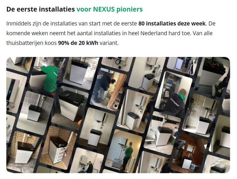

Plaatsingslocatie hier is in de technische ruimte langs het trapgat (400 x 45 x 280cm). Toegang vereist het plaatsen van een trapsteiger (verzorg ik zelf) en is goedgekeurd door ZP. Contact verloopt snel en professioneel.
Afbeeldingslocatie: https://tweakers.net/i/8DDNEIe2KRGV60LZi07TnMXQYPg=/x800/filters:strip_icc():strip_exif()/f/image/NOTiKefT5hrRuxpYcSOkZcuA.jpg?f=fotoalbum_large

Uit mailtje van Zonneplan vandaag,,,
Eigenlijk niet opvallend dat 90% (van de "Pioniers") koos voor 20kW opstelling,,,
Afbeeldingslocatie: https://tweakers.net/i/AY5Odq8cV9kOVvFdfLzPAXf0N0U=/800x/filters:strip_icc():strip_exif()/f/image/dRqdoBJawcz2j17VRBYP3yLx.jpg?f=fotoalbum_large

Ik moet nog wel ff wachten op de mijne.
Ben benieuwd naar foto’s van installaties bij de mensen die m al hebben staan. En uberhaupt eerste ervaringen.

bokkow schreef op donderdag 22 februari 2024 @ 07:50:
Er staan tig foto´s boven jouw post >:)
