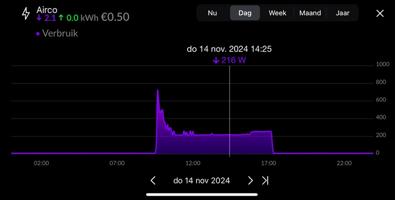

• HansL
  • Registratie: April 2023
  • Laatst online: 07-11 16:04

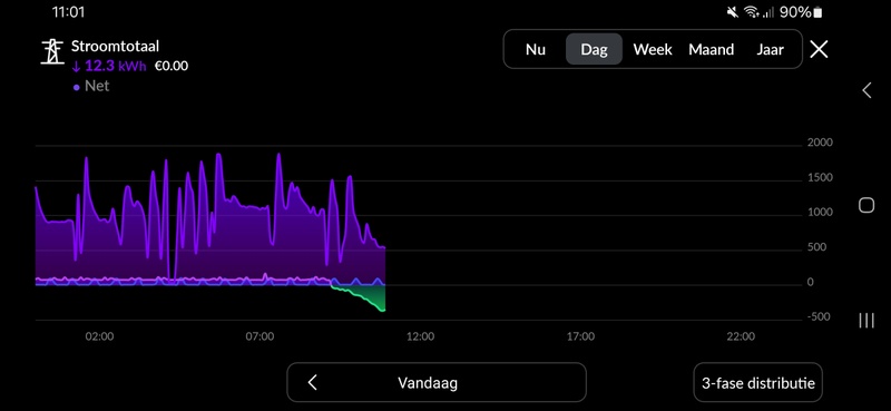

nWn schreef op donderdag 14 november 2024 @ 19:42:
Vraagje: waar hangt jouw thermostaat? Mijn ervaring is dat het regelsysteem gevoelig is voor snelle
Heb je al geprobeerd om de gevraagde temperatuur minder gevoelig te maken voor de thermostaat, door CP240 op 1 of 2 te zetten? Om een voorbeeld te geven (CP240 = 3): Als ik de thermostaat verhoog van 18.5 -> 19 graden, dan wil ie een 4 graden hogere aanvoertemperatuur. Als ik CP240 op 2 zet, is dit maar 2 graden verandering. Ook de snelle veranderingen zoals ovens en dergelijke lijken veel minder invloed te hebben.
Dat gaf bij mij een zet in de goede richting. Dankjewel.
Met het koken ging de warmtepomp hier ook uit, om daarna weer harder op te starten. Na het verlagen van de cp240 parameter van drie naar twee werd het al een stuk rustiger.
Ik merkte wel dat de temperatuur nu geregeld doorsloeg naar 20.5 graad bij een vraag van 20 graden. Vanmorgen vroeg om 7 uur dus de stooklijn ook nog wat verlaagd en als dit het beeld blijft, ben ik helemaal happy..
Afbeeldingslocatie: https://tweakers.net/i/73pmIAwGvaZejhR88Cn427XWAak=/800x/filters:strip_exif()/f/image/ezJ51o6ssqsgrW0Of0q9R5kF.png?f=fotoalbum_large
WP: Remeha Mercuria Ace || PV: 15.000Wp || Batterij: SigenStor 17kW + 27kWh || Laadpaal: Peblar Business || Auto: Zeekr001 100 kWh
  • waldi62
  • Registratie: April 2019
  • Laatst online: 01-01 10:15
HansL schreef op zaterdag 16 november 2024 @ 11:14:
Dat ziet er mooi uit Hans,
heb jij een 4 of 6 kW Mercuria Ace?
Mvg,
Waldi

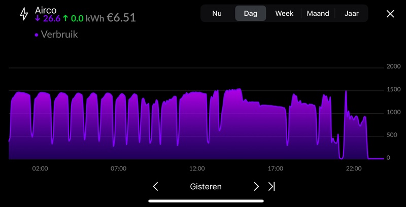

  • Sharky2000
  • Registratie: September 2014
  • Laatst online: 04-11 10:05
nWn schreef op woensdag 13 november 2024 @ 09:30:
De Mercuria deelt de aansturing met de Elga (het Ace gedeelte). Hier staat een tabel met alle waarden: JBtL in "Remeha Elga Ace Hybride Warmtepompen"
Lukt het hiermee? Als je het graag in .csv wil hebben maar niet weet hoe, stuur dan maar even een DM.
Thanks! Dit is precies wat ik zoek! Ik stuur je even een DM voor de CSV versie, want bij mij knipt en plakt hij niet lekker!
  • Sharky2000

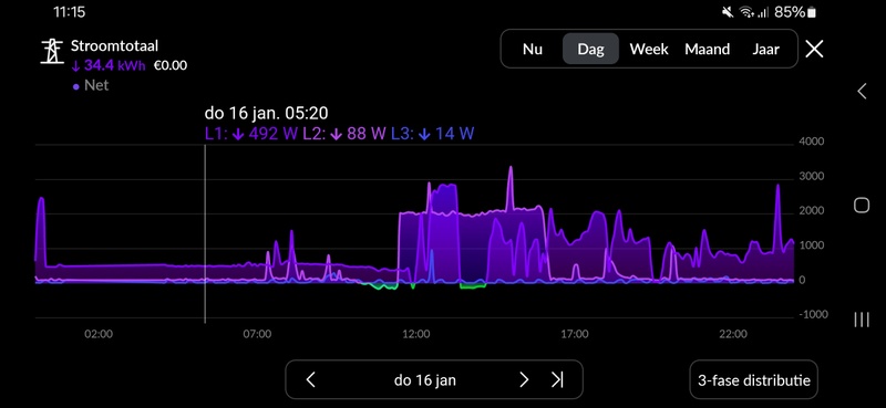

waldi62 schreef op woensdag 13 november 2024 @ 19:26:
Kun je wat trends delen van jouw stroomgebruik?
Jouw grafiek doet mij heel erg denken aan mijn grafiek van vorig jaar! Toen draaide ik nog met Honeywell EvoHome, maar dat is een drama! Honeywell liet de WP draaien terwijl de zones nog dichtstonden en als de zones dan eindelijk open waren, ging de warmtepomp al weer uit...
Ik heb dat toen geprobeerd op te lossen door volledig weersafhankelijk te gaan draaien. Dus warmtepomp altijd aan en regelen op retourtemperatuur. De zones werden nageregeld door EvoHome. Dat werd iets beter, maar de WP ging enorm pendelen omdat het zijn warmte niet meer kwijt kon.
Ik ben nu volledige over naar PlugWise en, na wat opstartprobleempjes, ben ik nu wel tevreden! Mijn WP heeft een dual zone kit, dus afhankelijk van wie er warmte vraagt wordt er 30grd of 50grd water gemaakt voor het LTV systeem of het HTV systeem. Daarnaast draait er sinds dit jaar bij vraag vanuit LTV altijd de HTV pomp mee over de badkamervloer en badkamerradiator. Dit is een extra buffer waardoor de WP zijn warmte beter kwijt kan en dus rustiger gaat draaien.
Ik begrijp alleen nog niet waarom de warmtepomp niet mooi terug gaat moduleren naar 500-600W want hij blijft vaak op een hoger vermogen draaien, terwijl ik liever heb dat hij langer op een lager vermogen gaat draaien...
Ook zie ik dat hij de laatste dagen ineens af en toe een klein beetje gas gaat gebruiken terwijl het nog niet echt koud is...
Maar ik moet nog beginnen met het echt inregelen van de WP. De besturing en aansturing is nu goed, maar ik denk dat ik met de vele parameter nog wel wat kan tunen om het eea te verbeteren. Bijgaand de statistieken van de laatste 3 dagen. Afbeeldingslocatie: https://tweakers.net/i/fD1KIYQFGWdxNs4-3h349nPmOAo=/800x/filters:strip_exif()/f/image/kWLNzjJ2qiVnuFaIax6XacdR.png?f=fotoalbum_large

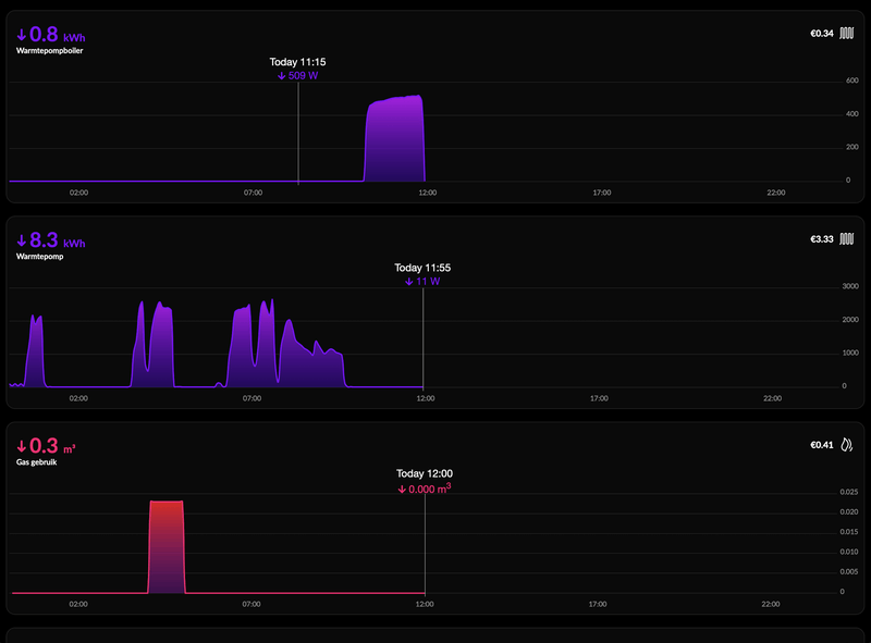

Maar vandaag is het drama:
Afbeeldingslocatie: https://tweakers.net/i/dNiw6-i9r62KGbcssNd_VBwa4gU=/800x/filters:strip_icc():strip_exif()/f/image/9JsR5jbRGhPsHQHbHL6ZTNkR.jpg?f=fotoalbum_large
Zouden die dalen met vervolgens een piekje (bijvoorbeeld net iets na 07:00) defrosts zijn? Ik zou eigenlijk verwachten dat bij een drefrost het elektrische element op L3 aangaat (zoals gisteren net iets voor 17:00)

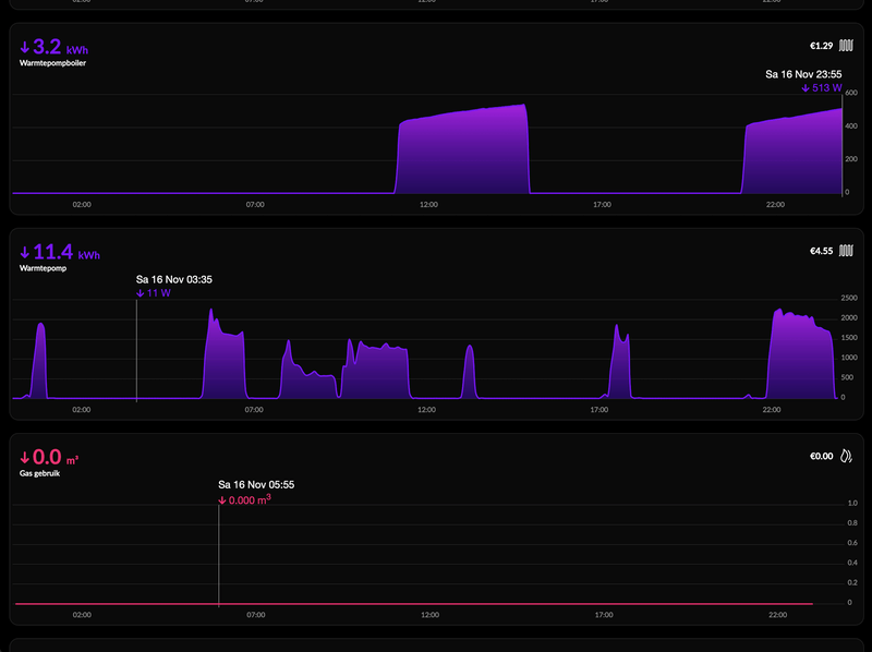

@nooberke, ja dat zijn defrosts. De Mercuria heeft twee types:
1. Een korte versie (~5 minuten), waarbij de buitenunit even stopt met werken en de temperatuur in de koudemiddelleidingen / CV systeem passief gebruikt om te ontdooien.
2. Een langere (~10 minuten) actieve versie, waar het proces wordt omgekeerd en de warmtepomp actief energie uit je CV-systeem gaat trekken. Hierbij kan ook de back-up (ketel of elektrisch element) worden ingeschakeld.
Ik heb ter illustratie een situatie van afgelopen nacht gepakt waarbij beide soorten defrost zichtbaar zijn. Eerst de korte versie. Hierbij daalt de dT niet onder 0, want er wordt niet actief warmte uit je systeem gezogen. De tweede, langere versie doet dat wel. Ook zie je dat ie na een defrost tijdelijk harder gaat werken om het water weer op temperatuur te krijgen en ook om te compenseren voor de tijd dat ie niet heeft kunnen verwarmen.
Afbeeldingslocatie: https://tweakers.net/i/4_8SLlobL80SSGKqDndQwouk1Kg=/232x232/filters:strip_exif()/f/image/1qOu00j60lDU6eJgvNglpeAl.png?f=fotoalbum_tileAfbeeldingslocatie: https://tweakers.net/i/VzDtE0cYkpO4Ych6wFBQk6cnGs0=/232x232/filters:strip_exif()/f/image/TDVZm3IkwsHALLRi8cL8KHvy.png?f=fotoalbum_tile
Als ik hier kijk naar de efficiëntie dan zie ik toch wel een verschil. Ik heb een scriptje gemaakt om uit de vermogenstabel (zie introductiepost) de te verwachten COP te interpoleren, op basis van capaciteit, buitentemperatuur en de temperatuur van het uitgaande water. Hieronder nog twee situaties van vandaag:
Afbeeldingslocatie: https://tweakers.net/i/769A43StEkIkVfWeGNgcaVsYweQ=/232x232/filters:strip_exif()/f/image/wZiNJzKxI9a8fdwtGMBxQNvP.png?f=fotoalbum_tile
COP verwacht: 4.50
COP waargenomen: 4.57
Afbeeldingslocatie: https://tweakers.net/i/mQoRNIwWnZrxVbNXa0xyCXLsghE=/232x232/filters:strip_exif()/f/image/g9paPaVympfFpLo1iRCiS6lZ.png?f=fotoalbum_tile
COP verwacht: 4.09
COP waargenomen: 3.13
Die defrosts hakken hier dus wel echt in op de efficiëntie. Het was gister en vanochtend ook wel echt slecht, met temperaturen rond 0 en verder veel natte sneeuw. Nu is het rustig, met wat zon, en draait alles weer een stuk soepeler. Verder is het denk ik goed om te vermelden dat in mijn geval de opgegeven waardes uit de tabel heel goed overeenkomen met wat ik zelf meet, tot het punt dat er defrosts in zitten. De stukken tussen de defrosts zijn daarentegen wel weer in overeenstemming met de opgegeven waarden. Het lijkt er dus op dat de tabel uitgaat van geen of veel minder defrosts dan wat ie hier heeft moeten doen (ook logisch, het weer was perfect slecht).
Verder is de verdamper wel echt wit zodra de unit de defrost inzet, dus het is nodig. Gelukkig lijkt het hier nu goed te gaan. Ik had wat problemen met het ontdooien, namelijk dat de buitenunit de ijsvorming niet weg kreeg. Met de gegevens van nu is het duidelijk dat ie op die momenten zo'n korte versie ging proberen, maar waarschijnlijk was er niet genoeg warmte in het systeem om passief te kunnen ontdooien. Het stilzetten van de ventilatoren op de JAGA convectoren tijdens het ontdooien lijkt hierbij wat te helpen, aangezien er wat meer warmte in het CV-systeem overblijft.
Lang verhaal kort, de Mercuria doet twee soorten defrost: actief en passief. Verder haalt de warmtepomp de efficiënties zoals opgegeven in de vermogenstabel, tenzij er (veel) defrosts nodig zijn.

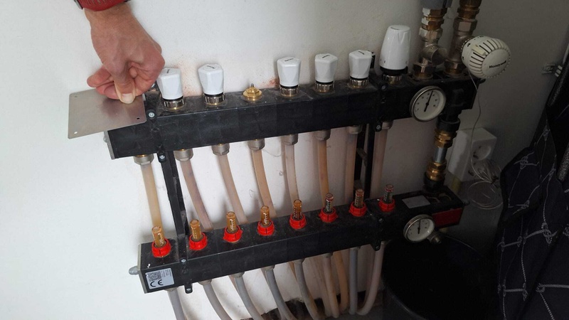

  • koevje
  • Laatst online: 07-11 10:11
Hier ook iemand met een Mercuria 8 kw MR hybride. Deze is helaas ook geïnstalleerd zonder inzicht te kunnen krijgen in verbruiksgegevens, ooit eens gelezen dat dit kwam door een onderdelen tekort bij Remeha. Ik zou hier graag wat meer inzicht in willen hebben zodat "ik mee kan doen in de discussie" :)
Binnenkort maar eens een Raspberry PI aanschaffen en configureren met Home Assistent! :)
Vanochtend best wel vaak geobserveerd en het viel mij ook op dat ie wel erg vaak in de defrost stand stond. Soms werd hiervoor de CV-ketel ingeschakeld. Mijn warmtepomp moet nog worden bijgesteld omdat we afgelopen zomer nieuwe vloerverwarming hebben gekregen. Ik schrik wel een beetje van ons stroomverbruik, ik heb gister 47 kwh verbruikt waarbij naar schatting 10 kwh niet naar de warmtepomp gegaan is.
Ik moet er wel bij vertellen dat onze woning, vrijstaand, uit 1989 niet echt kan worden na-geisoleerd. Er zit al 7 cm piepschuim onder de vloer, de spouw zit vol met EPS-panelen en hoe dik de dak-isolatie weet ik niet.

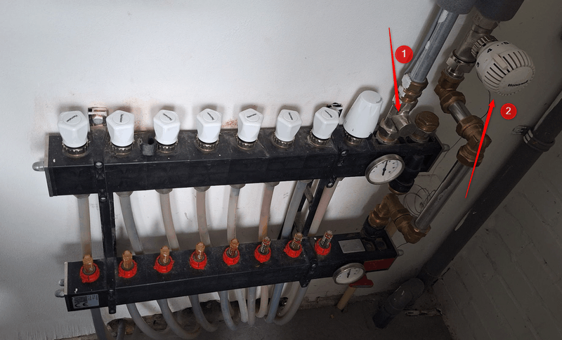

  • waldi62
koevje schreef op donderdag 21 november 2024 @ 16:33:

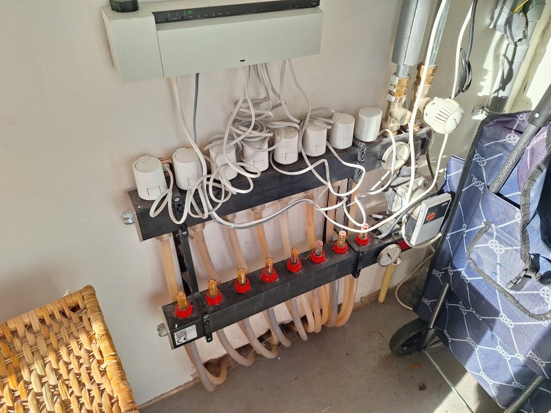

Met een home assistant in de voeding naar je WP kun je al heel wat zien.
Ik gebruik thermokoppels die op de aanvoer en retourbuis zijn geklemd met Shelly, maar dat is minder nauwkeurig dan gebruik van de metingen uit de WP zelf.
Het inregelen van je verbruikers is niet zo moeilijk: met een goedkope infraroodmeter kun je van elke groep de dT meten, en aan de hand daarvan bijstellen.
Idealiter is de dT over alle groepen gelijk. Wat je niet wilt is dat 1 of 2 groepen een zeer lage dT hebben (kortsluiting), want dan gaat daar teveel water heen en krijgt de rest minder.

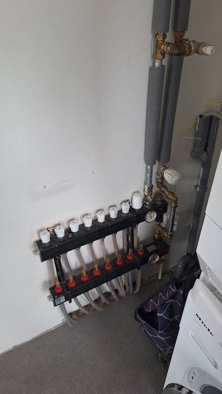

  • koevje
Ik heb zojuist even met een IR-thermometer gemeten en gegevens zijn als volgt:
Groep 1: ta= 32,6 tr= 27,6
Groep 2: ta= 32,2 tr= 25,9
Groep 3: ta= 32,3 tr= 25,6
Groep 4: ta= 32,4 tr= 25,5
Groep 5: ta= 32,1 tr= 24,1
Groep 6: ta= 31,7 tr= 26,5
Groep 7: ta= 31,7 tr= 26,8
Groep 8: ta= 31,4 tr= 26,4
Groep 9: ta= 31,4 tr= 25,3
Groep 10: ta= 31,0 tr= 24,6
Groep 1 zit het dichst bij de aanvoer vanaf de wamtepomp je ziet de TA dus langzaam iets aflopen, al schrik ik hier niet van.
Ik zou de TR het liefst iets hoger zien zodat ik richting een DeltaT van 5 graden ga. Iemand hier een advies voor?

Andere (on topic) vraag: Hoe vaak deed de buitenunit een defrost vanochtend? Die van mij ongeveer elk kwartier. Nu lijkt me dat ergens ook wel normaal gezien de weersomstandigheden, vochtig en vlak boven vriespunt?
Was hier vanmorgen ook drama, ik denk vooral veel "korte" defrosts.
Afbeeldingslocatie: https://tweakers.net/i/CoxgvTreF4pFQzHQPKGXJ2K_Lp8=/800x/filters:strip_icc():strip_exif()/f/image/txXk6uMHM4SJ3M6EaFaa8LLX.jpg?f=fotoalbum_large
Stuk of acht tel ik er zo tussen 0:00 en 04:00, daarna steeg de buitentemperatuur weer iets geloof ik wat hielp. Geen idee waarom de BUH aanslag rond 07:00
Wat ik geleerd heb vandaag en gisteren + to-do lijstje:
1: De stooklijn was te laag, binnen temperatuur was een halve graad gezakt rond middernacht (CP230 helling 0,1 omhoog)
2: De BUH gaat er te snel in, default mag die al na 20 minuten meedoen. (HP030 ophogen). Als de buitentemperatuur ineens snel zakt, of je draait de thermostaat omhoog bij lage buiten temperatuur red hij de doeltemperatuur niet altijd in 20 minuten.
Ik heb een pomploze verdeler waarbij er geen opmenging plaats vindt (zoals dat wel bij een verdeler met pomp gebeurt). Ta is daarom bij mij voor alle groepen gelijk. Ik neem aan dat er bij jou een meng-verdeler is geplaatst? Die verlagen het rendement van jouw WP. Zie speciaal topic hiervoor.
Jouw dT is verder best groot, hoeveel liter circuleert de WP / is de pomp begrensd? Mijn 6 kW hybride levert 16.9-17.1 l/min.
De Mercuria probeert zelf het maximale debiet te bereiken door de pompsnelheid te regelen.
De pomp draait bij mij op 62-64% van zijn max vermogen (of toerental?).
Bij een hogere volumestroom zal de dT dalen, hetgeen een beter rendement geeft doordat de aanvoertemperatuur iets lager kan zijn.
Ik heb mijn WP op stille modus, hij draait daardoor bij dit weer continue op 750-800 W.
Ik red het bij deze temperaturen daarmee net.
Als het kouder wordt laat ik liever de airco in de woonkamer bijverwarmen (pruttelen op 2-300 W) dan dat ik de WP harder laat draaien maar dat is een persoonlijke keuze. Ik heb vandaag geen defrosts gehad (gisteren wel).
Afbeeldingslocatie: https://tweakers.net/i/tzAQlMWi3qnE5MslNprDpL-p23A=/800x/filters:strip_exif()/f/image/xONeyy7rGFWOwY6uckXrHg7u.png?f=fotoalbum_large

Ik heb een verdeler die voor een hybride systeem geschikt is. Er zit een temperatuur voeler op de aanvoerbuis van de verdeler. Deze is gekoppeld aan een wit kastje waarop je kan instellen bij welke temperatuur de verdeler water moet gaan bijmengen. Ik heb deze op 35 graden staan. Onder de 35 graden wordt het water dus rechtstreeks de groepen ingestuurd. De WP geeft een debiet van 20 a 21 liter per minuut aan.
Afbeeldingslocatie: https://tweakers.net/i/feao4QTQ_xDWQvWat_rlRQWeUok=/800x/filters:strip_icc():strip_exif()/f/image/iy6NZmfsIaGwhMZG8oNTcIX2.jpg?f=fotoalbum_large
Gister heb ik in totaal 52 kw aan stroom verbruikt , ik schat dat de warmtepomp ongeveer 35 tot 40 kW aan aandeel in heeft, terwijl een groot gedeelte van de dag de houtkachel aan heeft gestaan. Ergens loopt het nog niet helemaal zoals het hoort. De houtkachel pruttelt op zeker 4 a 5 kw.
  • waldi62
koevje schreef op vrijdag 22 november 2024 @ 15:26:
Het blijkt natuurlijk appels en peren vergelijken maar met onze vrijstaande woning, 1976, goed nageisoleerd en hoofdzakelijk VV verbruikten wij gisteren 22 kWh en geen gas, dus dat verschil is fors.
Is er een groot verschil tussen de aanvoertemperatuur van jouw VV slangen en de aanvoertemperatuur van de WP (HM000 meen ik)? 5 graden zou al veel zijn.
Ik ken de Robot verdelers alleen van het internet, het lijkt erop dat er toch opmenging plaats vindt. Dat kan iets met het mengventiel of de verdeler pomp (toerental) te maken hebben. Ik zou nog wat meten en Robot bellen en advies vragen.
Helpt het als je het mengventiel op 40 graden zet?
Wat zijn de aanvoer en retour temperatuur op de Mercuria unit?

nooberke schreef op dinsdag 14 januari 2025 @ 10:29:
Nou paar koude nachtjes en het is weer huilen met de pet op. Met de temperaturen van richting de -3 's nachts is het een uitdaging voor de warmtepomp om de boel op temperatuur te houden.
Door de (enorme) hoeveelheid defrosts lijkt hij dermate veel vermogen te verliezen dat hij enkel vol-gas draait en dan alweer snel de volgende defrost in knalt.
De blokken in groen/geel gaan nog wel...maar de andere delen zijn echt drama.
* Volle bak zon zodat het systeem afslaat tot ~18:00
* De fijne niet planbare legionella run begon ~18:30 en duurt tot 21:10 omdat er veel op het slome elektrisch element moet
* Na het maken van tapwater gaat het systeem ALTIJD een uur stand-by :?
* 22:10 is ruimte temperatuur gezakt tot 18 graden, systeem geeft volgas en slaat na maar liefst tien minuten al in de eerste defrost (terwijl de warmtepomp al drie uur niet gedraaid heeft!)
Nu om 10:30 heeft het systeem het nog niet voor elkaar gekregen om weer boven de 18 graden uit te komen.
Ik ben jaloers op jouw rustige curves, mijn MErc Ace 6 kW hybr. draait veel onrustiger.
Bij kouder weer laat ik de airco meepruttelen, de WP staat 24/7 op stille modus, en daardoor minder defrostst, maar de laatste dagen heb ik er ook veel. Gisteren 2 grote en circa 10-20 kleine defrosts.
Als de WP overdag bij zon afslaat zou je de invloed van de kamerthermostaat kunnen verlagen (CP240), bij mij staat die op 2, voorwaarde is wel dat de stooklijn dan redelijk klopt.
Ik heb geen all-electric dus kan niets over de SWW zaken zeggen, misschien de installateur vragen of daar wat aan te passen is.

CP240 is al verlaagd naar 2...Maar als de kamer temperatuur te ver boven de ingestelde temperatuur komt slaat hij op een gegeven moment als nog af. Geloof bij een graad of 2 boven de ingestelde temperatuur. Misschien moeten we de thermostaat foppen door hem tijdens de zon uren in een ruimte te leggen die geen zon instraling heeft.

CP 780 staat inderdaad op Weer + Ruimte en thermostaat is een eTwist. Gezien de huidige lage flow met de default instellingen zal de systeemweerstand inderdaad hoog zijn. De buizen zijn niet enorm maar ook absoluut geen dropveters. Dikte durf ik niet te gokken, ik schat 22mm. Je hoort ze wel duidelijk suizen/ruisen als de CV loopt...dat is ook niet zo'n geweldig teken :+
Je gaat door voor de wasmachine, er zit inderdaad nog een thermostaat in. De airco beunhaas installateur komt vandaag langs dus ga weer wat puntjes doorzetten.
Kijkende naar de foto's snap ik ook absoluut niet waarom ze die thermostaat verplaatst/terug gezet hebben. Ik weet echter zeker dat hij er nog zit ondanks dat hij net buiten de foto's valt.
Wat foto's uit het archief gevist
Oud met CV-gas-ketel en zoneregeling:
Afbeeldingslocatie: https://tweakers.net/i/4fpTTKgcdSni-mK7D1vCEluBKOs=/800x/filters:strip_icc():strip_exif()/f/image/PCKo9IdIC7zadnaNqFNyLgAP.jpg?f=fotoalbum_large
Eerste mislukte poging van de installateur om de pomp te verwijderen 8)7 (toen was er helemaal geen flow :*) )
Afbeeldingslocatie: https://tweakers.net/i/Qunr-Fr0LURZrS7YI4B3SZn6MLE=/800x/filters:strip_icc():strip_exif()/f/image/QTMhJAn2fDI1NC67O1qfvFKb.jpg?f=fotoalbum_large
Zo is het nu:
Afbeeldingslocatie: https://tweakers.net/i/iKCgCC8YAa1z4Ez1FcSp3yzm7vA=/800x/filters:strip_icc():strip_exif()/f/image/rGDKT0PW0WfaCUWNzg7700Uo.jpg?f=fotoalbum_large
Leidingen:
Afbeeldingslocatie: https://tweakers.net/i/QDHAmaApUzGWDwF1Wh6quGEs0kw=/800x/filters:strip_icc():strip_exif()/f/image/8anKvK7nmNtSE8cDrmuikbRb.jpg?f=fotoalbum_large

@nooberke de thermostaatknop zat in je oude opstelling rechtsboven (witte knop met ribbels/ sleuvjes)
Het lijkt alsof ze die in de huidige opstelling ertussenuit hebben gehaald. Dat zou dan wel betekenen dat deze plek geen bottleneck is qua warmte. Staat die andere witte draaiknop (retour ventiel) wel helemaal open? Met deze knop kan je de flow ook beïnvloeden.

Ik zou het retourventiel rechts naast de witte knop verwijderen, kijk naar de doorlaat als die er uit is.
De witte draaiknop is alleen voor de laatste groep, heeft geen effect op de andere groepen, maar waaron die er nu op zit begrijp ik ook niet.
De aan- en afvoer zijn denk ik al 22 mm, als er verder niet te veel knieën in zitten zou dat goed moeten zijn.
Heb je de pompinstelling al gecontroleerd?

koevje schreef op woensdag 15 januari 2025 @ 10:18:
Hij zit er echt nog! Dit is een wat betere foto:
Afbeeldingslocatie: https://tweakers.net/i/7Vb0LADpvoIBP2IG0DafKL9uJvg=/x800/filters:strip_icc():strip_exif()/f/image/FxWpi4ES9RAXISQw6TpJ2J8Z.jpg?f=fotoalbum_large
waldi62 schreef op woensdag 15 januari 2025 @ 11:25:
We hebben geen wasmachine nodig.
Met het retourventiel bedoelen jullie de achtste knop bovenop de groep? Geloof dat er daar simpelweg een grotere knop zit omdat ze niet genoeg kleintjes meer hadden :+ die groep staat sowieso dicht.
Pompinstelling gecontroleerd en die staat reeds op 100%
Hoeveelheid knietjes valt verder wel mee....Zitten een aantal waar de pomp is weggehaald, en verder nog 3/4 setjes in de rest van het traject.

nooberke schreef op woensdag 15 januari 2025 @ 16:27:
Nee, het retourventiel is het 9de van links, het metalen (messing) ventiel in de retourleiding. Die zou ik verwijderen.
Verder zie ik circa 1 m boven de verdeler een by-pass (denk ik); die moet dicht staan als er voldoende groepen open staan, zeg meer dan 5.
Ik heb zo’n by-pas niet maar sommigen plaatsen deze om een minimale flow te garanderen als de groepen en andere gebruikers na-geregeld worden met bijvoorbeeld thermostaatkranen (en dicht kunnen gaan).

waldi62 schreef op woensdag 15 januari 2025 @ 19:46:
Je bedoeld het tussenstukje bij pijl "1"? Ik had geen idee dat daar ook nog wat zat.
Afbeeldingslocatie: https://tweakers.net/i/sBxISTEoTbAc1-v6eJQoJ3KmQvw=/800x/filters:strip_exif()/f/image/YdfVg5qS76XlgGwbqCdQu296.png?f=fotoalbum_large
Als ik het goed begrijp moeten zowel "1" als "2" er nog tussenuit?
Toevallig gisteren even met die by-pass gespeeld maar kwam er niet helemaal uit. By-pas lijkt ook wat warm water door te laten, als ik hem hoger draaide leek er iets meer flow te komen. In principe staan er altijd zes groepen open (en met met koelen in de zomer acht).
Afbeeldingslocatie: https://tweakers.net/i/YlTqL4rk_BogeiPp5aQjX_WaYTI=/x800/filters:strip_icc():strip_exif()/f/image/aumtE2Ieo7GpwjX1A8z3hTxK.jpg?f=fotoalbum_large
Hoe zet je die dicht? Ik snap niet helemaal hoe dit regelt, installatie draait op zo'n 1.5 bar dan zijn alle instellingen toch al te laag?
  • waldi62
Inderdaad, de appendages 1 en 2 zou ik verwijderen om zeker te zijn dat er geen restricties zijn die de doorstroming beperken.
Het bypass ventiel regelt op drukverschil, niet op de waterdruk (systeemdruk) in het systeem (jouw 1.5 bar).
De schaal is niet goed af te lezen maar geeft waarschijnlijk een drukverschil aan, hoe hoger de waarde, hoe minder snel het ventiel opent (en dus de aanvoer en retour kortsluit).
Als deze bijvoorbeeld ingesteld staat op 0.3 bar (en daar lijkt het op), dan opent dit ventiel zodra het drukverschil tussen aan- en afvoer groter is dan 0.3 bar.
Achtergrond:
Het drukverschil wordt bepaald door het leiding systeem (met daarin de verdeler, groepen, filter enz) en de flowrate.
Als de pomp staat te "persen" doordat er teveel (systeem)weerstand is (en daar lijkt het bij jou op), loopt de druk die de pomp levert op.
De pomp draait op een zgn pompcurve, dat is een combinatie van de mogelijke werkpunten van drukken en debieten). In mijn Installatiehandleiding staat deze curve op pagina 18 (par. 4.2.5); de druk is weergegeven in meters waterkolom; 1 mCe, komt overeen met grofweg 0.1 bar.
Deze curve laat dus zien welke flow er is bij welke verschildruk; lagere verschildruk>>hogere flow en V.V.
De pomp in mijn 6 kW unit kan circa 0.8 bar drukverschil leveren (maar dan is er geen flow), dus opent het by-pass ventiel als de verschildruk te hoog is.
  • nooberke
  • Laatst online: 08:57
waldi62 schreef op donderdag 16 januari 2025 @ 10:01:
Achtergrond:
Theoretisch gezien staat de by-pass dus "verder dicht" als ik die op draai van 0.3 naar 0.5? Het ruisen/suizen van de leidingen leek ook behoorlijk beïnvloed te worden door de stand van de by-pass. Op zich wel verklaarbaar.
Dat klopt, als je hem verder dicht draait zal er meer water over de groepen stromen en omgekeerd, probeer het maar uit.

"ons" uur pauze is wat mij betreft al bizar...meerdere uren slaat echt nergens op....Dat de legionella run steeds verspringt helpt ook niet mee....
Dat verbruik van 2000 watt komt geloof ik vooral omdat hij barstensvol met ijs zit en niet goed defrost...weet niet of je de buiten unit goed kan zien maar je zou is naar de achterkant kunnen kijken.
Mooi voorbeeld is 16 January...toen liep de temperatuur terug gedurende de dag.
Warmtepomp = L1
Mooi rustig beeld tot 12:00 (die piek na middernacht is vaatwasser)
12:00-13:30 SWW run
13:30-14:30 uurtje nutteloze pauze
14:30-16:00 paniek paniek ik moet bijtrekken en ik probeer alleen te ontdooien met slecht werkende "passieve" defrosts
16:00: actieve defrost
16:00-17:00: verbruik loopt terug omdat doel temperatuur in beeld komt
17:00-18:00 verbruik loopt op omdat buitenunit weer dicht vriest
Afbeeldingslocatie: https://tweakers.net/i/Z-sulA0RB4DpegqjvyxnScQ2Ifs=/800x/filters:strip_icc():strip_exif()/f/image/UdYeMB2ZNHi0jf7U82tODv3r.jpg?f=fotoalbum_large

Ja best herkenbaar beeld. Voorlopig is mijn conclusie dat ik het warmtepomp beest nog niet heb getemd :)
Aangezien jij ook all electric gebruikt, zou je jouw parametersettings willen delen? Ben wel benieuwd naar je stooklijn bijvoorbeeld.

Heb je een plaatje hoe het verbruik er nu ongeveer uit ziet? Fijn dat je installatie nu beter functioneerd.
Zeker! Hier het verbruik van vandaag:
Afbeeldingslocatie: https://tweakers.net/i/y6Exu5XywcoNG2IZr33gUDi_GFA=/fit-in/4000x4000/filters:no_upscale():strip_exif()/f/image/iivwOZ1EcCBpG2zImr5qZBvu.png?f=user_large
(mijn Python script plot in GMT, dus alles is een uur verschoven)
Afgelopen nacht was het -5 hier met 98% luchtvochtigheid. Elke 50 minuten doet ie een defrost (actief). Na een defrost gaat ie even hard werken om de temperatuur weer goed te krijgen, dan draait ie even stabiel, en dan weer een defrost. Ik heb gekeken bij de buitenunit, en bij elke defrost loopt er flink wat water uit de buitenunit, dus het is nodig.
Hier kan ie ook elk moment afslaan omdat de woonkamer nu flink door de zon wordt verwarmd. De buitentemperatuursensor ligt in de schaduw, dus dat gaat wel goed. Beter dan eerst, want als de unit strak bevroren was kon ie 3-4 graden lager zitten dan daadwerkelijk het geval was.
Ik heb (gelukkig, zo te lezen) geen warm water via de Mercuria, dus daar kan ik niks over zeggen. Maar het vervangen van de condensor + printplaten heeft hier wel het ontdooiprobleem opgelost, dus daar zal ik zeker naar laten kijken.

Het is altijd goed om het gedrag met elkaarte vergelijken. Wij draaiden gisteren met WP en airco samen om het huis op te warmen na een week vakantie, we waren nog niet thuis, dus geen verstoring door deuren,, koken enz.
Hier het verbruik van onze 6 kW hybr. (op stille modus) en onze 5 kW Daikin airco.
De “kleinere” airco kan op een veel hoger vermogen draaien zonder al te vaak te ontdooien, ook kan de airco terugmoduleren tot ca. 200 W.
Kom daar maar eens om met een Mercuria-Ace.

Hier een plaatje van de Daikin in november.
Afbeeldingslocatie: https://tweakers.net/i/m2y884jqWLZiScyqyCIYUuJ7uGU=/800x/filters:strip_icc():strip_exif()/f/image/jjY1FfFwDSAbUcmEjvqvhLLJ.jpg?f=fotoalbum_large
