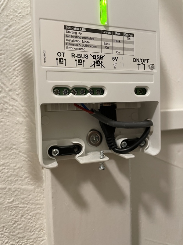

Er zitten meerdere aansluitingen op de gateway:
Afbeeldingslocatie: https://tweakers.net/i/AvZBWPUOFmz8kAxfdlhGD2K7AmE=/x800/filters:strip_icc():strip_exif()/f/image/XneoM1zD3fNA3pCnNDeHyOOQ.jpg?f=fotoalbum_large
Wellicht moeten er nog extra aansluitingen gemaakt worden tussen de gateway en de ketel. Aangezien beide apparaten meerdere aansluitingen hebben. Al was de bedrade Etwist met 2 draadjes klaar…
Ook wijzig ik steeds de naam van de draadloze Etwist in de app naar “woonkamer” maar deze veranderd telkens na een tijdje terug naar “WGW OT/ON-OFF” wellicht een bug in het systeem, of iets verkeerd aangesloten door mij?
Had ik een andere aansluiting moeten pakken inplaats van de R-bus? En weet iemand hoe ik mijn warmwater instellingen kan terug krijgen in de app? Er zijn wel warmwater instellingen in de draadloze Etwist te vinden maar hier kan je geen schema maken. Alleen kiezen voor comfort, eco, tijdschema. En als je dan op tijdschema klikt zegt hij: ingesteld. Maar ik kan dus geen tijden instellen zoals ik voorheen in de app kon.

Als je de gateway RF openmaakt dan zie je dat er twee printplaatjes boven elkaar zitten die in elkaar klikken.
Bij mij zaten die los. Even opnieuw in elkaar drukken en opgelost.
Verklaarde ook waarom de reset met het knopje wel werkte, dan druk je de printplaten even tegen elkaar aan.
