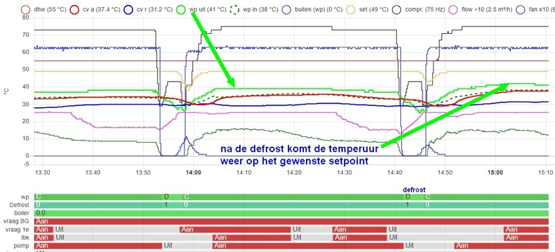

Met de koude vochtig nachtjes begin deze maand was het defrosten van de Mercuria weer drama. De verkopende partij geeft aan dat ze "uitvoerig contact" met de fabrikant hebben gehad en we de nieuwste printplaat hebben. Gezien de hoeveelheid passieve defrosts (en het zeer lage vertrouwen in de verkopende partij) zouden we dit graag zelf verifiëren.
Iemand enig idee hoe we zelf kunnen achterhalen of het systeem is voorzien van de "nieuwste" printplaat die minder last heeft van de passieve defrosts?
Overigens, de drogere nachten met temperaturen tot -5/-7 draaide het systeem behoorlijk netjes. Dat gaf wel een stukje vertrouwen...maar zo gauw het vochtig en rond het vriespunt is.... :X

Mijn Mercuria komt ook moeilijk uit zijn defrost-cycli, vaak zijn meerdere kleine defrosts nodig.
De CV-ketel sprong niet bij omdat de aansluiting op de CV-ketel verkeerd was (open therm ipv aan/uit). De ingestelde kamertemperatuur werd niet gehaald.
Toen dit was gecorrigeerd ging het wat beter, vanaf 4 graden C mag de ketel bijspringen. Maar de vele defrosts blijven. Mijn WP is jan ‘24 geplaatst. Ook ik ben benieuwd naar het antwoord op jouw vraag over de print.

@con1 Hier zijn alle problemen met het ontdooien opgelost nadat de printplaat is vervangen. Verder een beetje hetzelfde als @Wuursj, alles draait nu prima (stil en efficiënt), maar het heeft wel wat tijd gekost om het zo te krijgen.

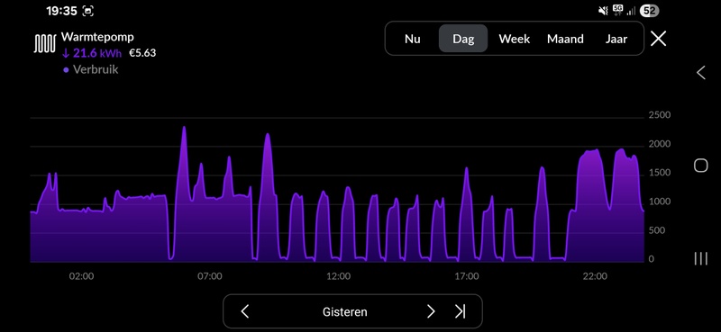

Ik heb ook de 6 kW Mercuria Ace, wel de hybride, geplaatst in 2023.

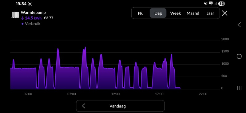

Ik ben er niet tevreden over, hij pendelt heel vaak, ook na een optimalisatietraject met KTI.
Ook veel "onverklaarbare" stops wanneer er wel voldoende vraag is maar geen defrost.
Lijkt een beetje een Mercuria probleem, de Elga's laten meestal een veel rustiger beeld zien.
Terugmoduleren to 350-400 W doet hij niet of nauwelijks.
Er zijn betere warmtepompen op de markt.
Ik zou Remeha eerst vragen of het slechte regelgedrag inmiddels is verbeterd voordat ik tot aanschaf zou overgaan. En vragen dit de bewijzen met harde data (geloven is goed, controleren is beter).

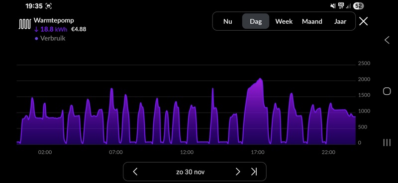

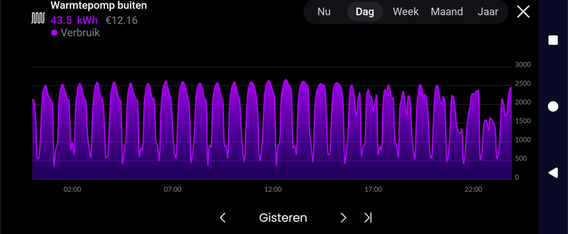

Wij gaan nu de tweede winter in met een Mercuria ace hybride. Wij hebben (voornamelijk) vloerverwarming en toen ik dit artikel las (https://kennisbank.remeha...emeha-hybride-warmtepomp/) de instellingen verandert.
Cp780 regelstrategie naar buiten en kamer (stond op automatisch)
Invloed thermostaat op 1 gezet. (cp240)
Daarna kon ik de stooklijn beter afstellen dan vorig jaar (want veel minder invloed van de thermostaat).
Hij lijkt nu veel rustiger te draaien wat m.i. met name komt door de cp240 instelling.

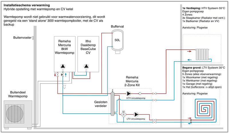

Net zoals Con1 zijn wij op dit moment ook aan het kijken naar een warmtepomp. Afgelopen jaar een woning gekocht en relatief goed geïsoleerd (meeste muren R-waarde: 7, vloer R-waarde: 4,5 (70m2, 15cm beton met VV 16mm, HoH: 10cm, kunststof verdeler)).
De keus is voor ons tussen het zelf installeren van een Mercuria (AWHPR 6 MR / Merc-A sph r32 4 8 hk436) of we nemen een WeHeat incl. montage.
Ons ontwerp zou zijn:
- Mercuria (AWHPR 6 MR / Merc-A sph r32 4 8 hk436)
- Boilervat 300L.
- buffervat 50L
Het belangrijkste argument voor Remeha is wat ons betreft: prijs. Een WP van Remeha kan vrij gemakkelijk los gekocht worden voor minder dan 2.500,--. We hebben de mogelijkheid om dit zelf te installeren. Uiteraard zullen er naast de WP nog wat onderdelen aangeschaft moeten worden, maar het lijkt ons sterk dat dit een vermogen zal zijn. Een meevaller bij de warmtepomp zou ons wel goed uitkomen om andere gaten in de begroting te dichten.

4 jaar geleden zelf een Mercuria Ace 8kW hybride WP geïnstalleerd. Doel is nooit primair geweest om van het gas af te gaan, meer om te besparen. Dat lukt dankzij de salderingsregeling nog aardig 😃
Het is comfortabel warm binnen, maar ik stel het finetunen iedere keer voor mij uit. Nu het kouder wordt valt mij weer op dat de WP vaak op vol vermogen draait en dan toch iets gaat pendelen. Mijn installatie heeft een 50L buffervat parallel aangesloten en dat was iets te weinig. Om pendelen wat meer tegen te gaan laat ik de badkamer en de hal altijd meedraaien als er ergens warmtevraag is, de werkt redelijk en verhoogt voor ons het comfort ook nog extra. Alle zones zijn voorzien van een regeling van Plugwise. Beneden vloerverwarming, boven radiatoren met ventilatoren. Als er van boven vraag is, gebruikt ie ook een andere stooklijn met warmer water.
Ik zou graag willen dat de WP wat vaker op minder vermogen, maar wel constant draait... Ik heb liever dat ie 24u achter elkaar op half vermogen staat te pruttelen en af en toe wat gas verbruikt dan steeds vol vermogen aan en dan weer uit. Hij doet dit af en toe voor korte periodes, maar ik heb geen enkel idee hoe ik dit kan beïnvloeden. Als iemand tips heeft, dan hoor ik dat graag!
Afbeeldingslocatie: https://tweakers.net/i/oEXYxYNGPQQvqBFP6csR3GZ6hrQ=/x800/filters:strip_exif()/f/image/5VsL6NGFcMc6ySOem1JJEAvQ.png?f=fotoalbum_large
Afbeeldingslocatie: https://tweakers.net/i/Vy3wzTYI-c-6NQkNkqs43YnYfbs=/800x/filters:strip_icc():strip_exif()/f/image/b0oZHd4i9NxZ7evxGaPkDwUd.jpg?f=fotoalbum_largeAfbeeldingslocatie: https://tweakers.net/i/PHfFLrWqEM-FrIDsxs_5kHYNZ50=/800x/filters:strip_exif()/f/image/lQvMrTZZgIagO7EmZCjlZZNG.png?f=fotoalbum_large
[ Voor 7% gewijzigd door Sharky2000 op 23-11-2025 23:59 . Reden: schema vergeten in te voegen ]

Je schrijft een gesloten verdeler maar voor mij is dat een open verdeler.
En het buffervat staat parallel aan de verdeler.
Ik zou het buffervat in serie zetten en na het buffervat een overstort.
Zo houd je systeeminhoud en de overstort zorgt ervoor wanneer
niet genoeg flow dat dat wordt aangevuld. Maar met die verdeler zou
dat eigenlijk niet nodig zijn, want die stort sowieso over.
Als je een lager vermogen wil kun je overwegen in de kwakkelseizoenen
de wp in een stillere modus zetten, dat verlaagd de capaciteit.
Ik weet alleen niet wat dat doet met het COP.
Aanvulling (vv=vloerverwarming wp=warmtepomp)
Een overstort is niet nodig als het buffervat in serie staat (in de retour).
Bij een parallel buffervat heb je als het ware vóór de verdeler een soort
"kortsluiting". Ik zou graag zien dat al het aanvoerwater naar de verdeler
gaat. En de naregelingen voor de vv lijkt mij funest. Daarmee kil je de
afname waardoor pendelen kan ontstaan. Immers een deel aanvoerwater
gaat weer terug naar de wp en raakt de wp (te) snel op temperatuur.
Mijn idee is wa regelen met ruimtecompensatie voor het hoofdvertrek en
eventueel de nevenvertrekken naregelen (maar liever niet, beter dan de
flow van de nevengroepen iets verlagen opdat je flow-afname houdt.
[ Voor 40% gewijzigd door con1 op 25-11-2025 00:07 ]

  • Sharky2000
  • Registratie: September 2014
  • Laatst online: 11:59
con1 schreef op maandag 24 november 2025 @ 23:52:
De verdeler is onderdeel van de 2-zone pompgroep die je bij de Mercuria kunt bestellen. Best wel een vernuftig ding! De verdeler heeft 2 standen, open en gesloten welke je middels een ventiel kunt bedienen. Bij mij staat ie gesloten omdat het buffervat erboven al parallel staat. Ik heb specifiek gekozen voor een parallel buffervat om altijd vrije flow te kunnen hebben zonder bypass. Het systeem heeft namelijk 3 pompen, die van de WP en een van het LTV en HTV circuit. Ze draaien allemaal een andere snelheid dus dat is lastig inregelen, maar dat draait volgens mij inmiddels wel aardig, zeker sinds ik de badkamer en de hal altijd laat meedraaien als er ergens vraag is, het pendelen is een stuk minder geworden, ook als de temperaturen nog relatief hoog zijn.
Ruimtecompensatie op de woonkamer is lastig. We hebben een grote woonkamer met veel glas op het zuiden. Die kan door de winterzon toch nog zomaar richting 23 graden schieten. De kamers op het noorden blijven dan flink achter. Daarom gekozen om alle zones apart te regelen. Dat gaat in principe redelijk goed!
Ik begrijp alleen niet wanneer de WP besluit om lekker op 1000W te gaan pruttelen en wanneer hij besluit om full pull te gaan. Hij zou zelf toch ook moeten merken dat hij dan zijn capaciteit niet helemaal kwijt kan en gaat pendelen...? Volgens mij is het op dat soort momenten handiger om op een lagere capaciteit te gaan draaien. Daar zou ik graag achter willen komen! Wellicht kan ik nog iets tunen aan de stooklijn en de watertemp van het LTV systeem nog iets verlagen.

Helder, dan zit er in de verdeler dus blijkbaar een soort schot tussen aanvoer en retour.
Wellicht in de vorm van een afsluiter. Die kende ik niet.
Maar als je weinig vraag hebt zal het buffervat overstorten en dat is iets wat je nu
net niet wil hebben want dat loopt de retourtemperatuur naar de wp snel op en gaat
pendelen.
En dat pendelen nu (nog) komt door het buffervat, die stort deels de aanvoer over naar
de retour van de wp. Wist je dat de absolute minimale flow 480 liter is en de nominale
flow 1040 liter? Althans volgens de specs van Remeha. En dat is veel... heel veel.
Die 480 liter zal je wel halen vanwege het buffervat maar je blijft vaak overstorten.
Nu de stooklijn. Gewoon de stooklijn toepassen met ruimtecompensatie voor de
woonkamer maar dan de helling afgestemd op (helaas) de bovenverdieping.
EN DAN de flow van de woonkamer knijpen. Dan belazer je de boel maar je hebt
dan wel de meeste flow voor de wp in zijn algemeen.
Maar wat ik eerder schreef, probeer hem is in de stille stand te zetten en zien hoe
zich dat manifesteert.

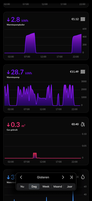

Was die dag wel representatief en zijn de kleine "gaten" niet simpelweg defrosts?
Hoe ging het bijvoorbeeld gisteren? Gisteren heeft de warmtepomp hier grootste deel van de dag "geprutteld" op zo'n 500-800 watt
De ellende begint pas als dat kreng passief gaat defrosten :+

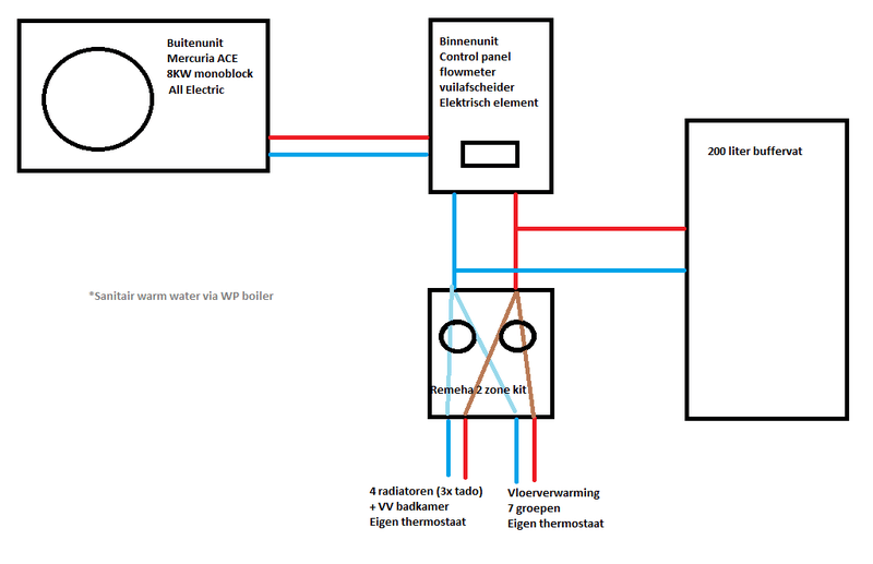

Hallo allen,
Ik heb een vergelijkbare setup als Sharky en krijg mijn warmtepomp nog niet rustig aan het lopen. Betreft een mercuria ace 8kw monoblock all electric uit 2025. Hij doet wat hij hoort te doen, het huis verwarmen en warm houden maar doet dit met pendel gedrag / pieken.
De mercuria monoblock zal delta T gestuurd werken en zelf modulerend zijn. Maar toch krijg ik via homewizard geen stabiele grafiek.
De 2 zone verdeling en het naregelen biedt een hoop comfort maar is natuurlijk niet ideaal voor stabiele werking en maakt het complex om de warmtepomp goed af te stellen.
Zie afbeelding voor mijn huidige CV setup.
Extra info:
Elektrisch element is niet aangesloten en tot nu toe nog niet benodigd geweest.
Zone beneden en zone boven werken beide op lage temperatuur. 35 / 40 graden.
Maak gebruik van 2 etwist thermostaten
Ben nu aan het testen met de stille modus.
Stille modus 1 gaf al lichte stabilisering en test nu stille modus 2. Dit zou een snelle oplossing zijn maar liever zou ik de warmtepomp zelf efficiënt zien moduleren.
Mocht iemand tips hebben hoor ik het graag.
Afbeeldingslocatie: https://tweakers.net/i/IH7P9fqQOt8hBIa8TfTO-AwUNxY=/800x/filters:strip_exif()/f/image/toT6ke5xwmxcKYKc5urXsWZn.png?f=fotoalbum_large

Heb je een homewizard plaatje waar we kunnen zien hoe die draait?
Ik vraag mij een beetje af in hoeverre je wel echt twee zones nodig hebt, badkamer kan je altijd mee laten draaien en de radiatoren kunnen ook geregeld worden door de tado...wat is de toegevoegde waarde van de tweede zone/thermostaat?

Hallo Nooberke.
Dank voor de reactie,
Misschien overbodig inderdaad maar de 2 zones boven en beneden zijn bedoelt om ervoor te zorgen dat boven blijft verwarmen als beneden al op temperatuur is en andersom. Ook ivm houtkachel en glazen pui op het zuiden. Aangezien de tado knoppen de wp niet aansturen zie ik het nut van de zone wel in. Ik zal vanavond wat screenshots delen van homewizard.

Gisteren +- 20:30 stille modus 1 aangezet.
Vandaag +- 16:00 stille modus 2 aangezet.
COP vandaag met stille modus 1 - 4.9
Afbeeldingslocatie: https://tweakers.net/i/T5Dl3YXR3seBwbrbiw7HPl-egaY=/800x/filters:strip_icc():strip_exif()/f/image/pUnUH5R6TUcwQt1EqqgH6xwE.jpg?f=fotoalbum_large
Afbeeldingslocatie: https://tweakers.net/i/H_M_SnslQtsxvSRue7ryZYQEtJw=/800x/filters:strip_icc():strip_exif()/f/image/NuRiql07lDZwK6fDQwGLiUTG.jpg?f=fotoalbum_large
Afbeeldingslocatie: https://tweakers.net/i/dBfaQvdL1EPeNtWQGa6u9mQSelE=/800x/filters:strip_icc():strip_exif()/f/image/HcArrIbu1BFk00cGMHNZeOgx.jpg?f=fotoalbum_large

Het laatste grafiek (vandaag) ziet er een stuk rustiger uit.
Maar dat kan ook komen omdat er meer afname is...

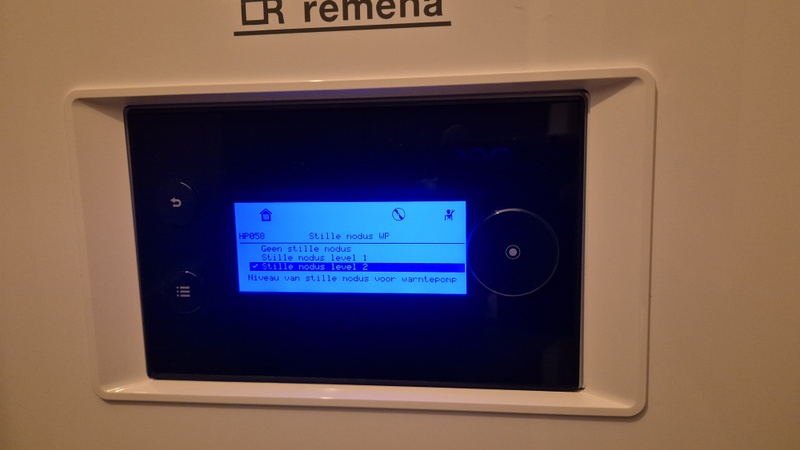

Waar kunnen jullie de "stille modus level 2" vinden? Ik heb zover ik weet alleen level 1, vond het altijd al raar dat het dan niet gewoon stille modus werd genoemd.
Ik gebruik de stille modus voor als het buiten niet zo koud is (+4 graden of warmer) dan draait de WP zonder veel defrosts op maximaal +- 1000 watt ( moduleert soms ook wel terug tot +- 400 watt). Het nadeel is dat je deze modus dus moet uitzetten wanneer het kouder word. Zonder stille modus kan ie soms behoorlijk pieken (en dalen) vanwege veel defrosts, hier heb ik nog geen oplossing voor gevonden.
  • jorber
  • Registratie: December 2025
  • Laatst online: 25-02 21:12
koevje schreef op woensdag 3 december 2025 @ 17:01:
Afbeeldingslocatie: https://tweakers.net/i/HgOvlHeWjUmV2vbfT8japw3dxtI=/800x/filters:strip_icc():strip_exif()/f/image/soMO8HvMm0Wye04iPsNpXu3g.jpg?f=fotoalbum_large
Stille modus 2 was geen verbetering weer een hoop pieken. Zet hem nu terug op stille modus 1.
  • koevje
  • Laatst online: 11-11 17:49
Heb het nog even nagekeken, maar die mis ik dan. Zal wel een software versie dingetje zijn.
Wat bij het beste werkt qua starts/stops, energie verbruik en comfort ( tijdens de niet echt koude periodes): Regelstrategie op "kamer", stille modus level 1 en dan zowel 's nachts als overdag een verlaging toepassen doormiddel van het klokschema. Bij mij is het een verlaging van 0,5 graad en dat scheelt een hoop kwh's zonder op comfort in te leveren. Als het kouder wordt dan zet ik hem wel op temperatuur continu.
Ik heb een matig geïsoleerd huis, energielabel B.
Afbeeldingslocatie: https://tweakers.net/i/wd41oXeoiPlWrELvtw2-xJp1y8I=/x800/filters:strip_exif()/f/image/kM4ZbrP4rEjZBgmHQKZ7FwRp.png?f=fotoalbum_large

Hallo allemaal, sinds november 2025 heb ik een Mercuria Ace 8kW, full electric. Monitoring van het verbruik doe ik via Homewizard.
Het is me opgevallen dat de Mercuria veel defrostcycles maakt, de laatste weken eigenlijk strak elke 50 minuten.
Weet iemand of dit softwarematig zo geregeld is, of heeft de buitenunit sensoren om dit te detecteren? En is hier wat aan in te stellen?
Bijgevoegd de data van gisteren, 8 januari. Dit beeld is typisch voor de laatste weken. Ik snap dat met temperaturen rond de nul er veel ontdooid moet worden, maar had een wat stabielere lijn verwacht eigenlijk.
Afbeeldingslocatie: https://tweakers.net/i/xzoeTI9SlS8PqZdkug60WLx_m9E=/800x/filters:strip_exif()/f/image/Ww0TmTa925TtBdKpbTKdAmez.png?f=fotoalbum_large
  • con1
con1
Energiefreak
Persoonlijk vind ik eens in de 50 minuten niet veel.
Vervelend wordt en is het als je eenbuffervat in
serie hebt of zelfs geen buffervat in combinatie met
radiatoren. Dan ontrekt de wp warmte uit de woning
en worden de leidingen en radiatoren koud.
Bij vv zal je dat niet snel merken.
Naar mijn mening doet een warmtepomp dat wanneer
het te lang duurt dat het setpoint gehaald kan worden
in combinatie met de buiten-, de vloeistof-
en gastemperatuur.
Ik ben niet gek, ik ben anders. Blij als een ei met mijn Hyundai Inster Pulse.
  • nWn
nWn
In Geocentric Orbit
@Markos78 Dat is normaal met dit weer. Voor zover ik weet zitten er sensoren in de buitenunit die bijhouden of er ijsvorming is. Zo ja, dan gaat ie ontdooien, met ~45-50 minuten als minimale draaitijd tussen elke ontdooicyclus. Hier valt verder weinig aan in te stellen.
Mocht je meer willen weten over hoe dit precies in z'n werk gaat dan kan je even hier kijken: Mitsubishi Electric Ecodan Lucht/Water Warmtepompen (de buitenunit is een Mitsubishi SUZ serie, bij jou waarschijnlijk de SUZ-SWM80VA).
  • con1
con1
Energiefreak
Hier nog even een grafiekje waarbij je kunt zien dat
het setpoint niet meer wordt gehaald en na de defrost
wel.
Afbeeldingslocatie: https://tweakers.net/i/A3MLqU4EfaRXPZSDH4rDzokD_5Q=/800x/filters:strip_icc():strip_exif()/f/image/90Hc4LesQP6o1J1RP5rkqWhA.jpg?f=fotoalbum_large

Woon je in het noorden dat gisteren nog zo koud was? Gisteren ging het hier alweer een stuk beter...
De 6kW variant lijkt hier iets minder vaak te defrosten tijdens de sneeuwdagen, maar die vriest waarschijnlijk ook iets minder snel weer dicht vanwege het lagere vermogen. Wat mij vooral opvalt is dat jou gedrag veel stabieler is...hier zijn er ook nutteloze passieve defrosts tussendoor.
  • Markos78
  • Registratie: Januari 2023
  • Laatst online: 06-09 21:26
@con1 en @nWn :
fijn om te horen dat een ontdooicyclus om de 50 minuten normaal is, en bedankt voor de uitleg! Die link van de Mitsubishi ga ik zeker even checken.
@nooberke : ik woon in omgeving Enschede, dus aardig oostelijk.
Sinds ik de vloerverwarmingverdelers van de BG (keuken) en 1e verdieping (woonkamer) redelijk in balans heb, haalt hij de ingestelde thermostaattemperatuur weer. Zelfs wat overshoot, heb de Taanvoer een graadje lager gezet.
Die cycles van 50 minuten blijf ik zien, maar als het binnenkort wat warmer is zou dat wel over moeten zijn dus.

Hoi allemaal,
Ik ben bezig met een grote renovatie/verduurzaming van een monumentale woning en twijfel over het juiste vermogen voor een hybride warmtepomp.
Situatie woning:
• Monumentaal pand uit ca. 1908
• ±200 m² woonoppervlak
• ±1000 m³ inhoud
• 2 verdiepingen
• Ligging kustgebied (Noord-Holland)
Gasverbruik was in december 550m3. Deze maand 775m3 Nu overal nog conventionele radiatoren. Veel ruimtes verwarming uit. Leefruimtes overdag 19.5, ‘s avonds op 16.5 graad.
Geplande isolatiemaatregelen:
• Nieuw dak met 14 cm PIR (Rd ~6,3)
• Alle ramen vervangen door vacuumglas
• Op sommige plekken voorzetwanden of gevelsiolatie van buitenaf.
• Plafondisolatie begane grond
• Vloeren met Fermacellplaten
• Op beide verdiepingen vloerverwarming (droogbouw) of eventueel op 1e verdieping convector-radiatoren of verwarming/koeling middels airco-systemen.
Installatieconcept:
• Hybride warmtepomp + cv-ketel
• Ketel verzorgt tapwater (3 personen, 2 regendouches, 2 baden)
• Volledig gasloos in deze woning lijkt mij niet realistisch.
• Wel overwegen we in de toekomst zonnepanelen en eventueel een groot boilervat voor warm tapwater om meer elektrisch te doen.
De bestaande cv-ketel (Nefit Ecoline CW5 uit 2003) wordt vervangen door een Remeha Calenta CW5.
Ik heb offertes gekregen voor een Remeha Mercuria Ace en twijfel tussen:
👉 6 kW
👉 8 kW
De leverancier geeft aan dat de 8 kW mogelijk kan gaan pendelen en dat daarom de 6 kW verstandiger zou zijn.
Aan de andere kant wil ik juist zoveel mogelijk warmte via de warmtepomp doen en niet onnodig vaak op de ketel draaien, zeker gezien de grootte van het huis en de lage-temperatuurafgifte.
Verder is er momenteel een actie waarbij een Elga Ace warmtepomp wordt gecombineerd met een Tzerra cv-ketel, maar mijn gevoel zegt dat de Tzerra voor mijn comfortwensen (2 baden, regendouches) aan de lichte kant is. Remeha all-in-one inc Elga 8KW WP zou ook nog kunnen, maar zit ook weer een Tzerra CV-binnenwerk in.
De installateur heeft bovendien een voorkeur voor de Mercuria boven de Elga-warmtepomp, met name vanwege toekomstige uitbreidingsmogelijkheden zoals aansluiting op een tapwaterboiler/buffervat en verdere elektrificatie.
Ik heb zelf ook gekeken naar een Intergas Xtreme hybride-setup, die op Tweakers vaak positief genoemd wordt, maar mijn installateur werkt voornamelijk met Remeha-systemen.
Ik voeg de offerte toe ter context.
Mijn vragen:
• Welke vermogensklasse zouden jullie hier logisch vinden: 6 of 8 kW? Ik neig naar 8kW, toekomstbestendig, en de meerprijs is te overzien. Of moduleert de 8 kW veel minder goed?
• Hoe reëel is het risico op pendelen met vloerverwarming op beide etages?
• Is Mercuria technisch toekomstbestendiger dan Elga voor boiler-/buffervat-integratie?
• Hoe verhoudt dit zich tot populaire Intergas-hybrides?
• Waar moet ik in de offerte/installatie vooral op letten (buffer, regeling, minimale modulatie, hydraulisch schema)?
• Ziet de offerte er verder goed uit? Ook qua prijs?
• Zijn er Tweakers met vergelijkbare grote/oudere woningen die hybride draaien?
Alle tips, ervaringen en aandachtspunten zijn zeer welkom!

@maart1985
Om je vraag over het minimumvermogen / pendelen te beantwoorden: Voor zover ik weet is er weinig geen verschil? Als er niks is veranderd zijn de buitenunits de SUZ-SWM VA series van Mitsubishi. Als ik kijk naar de vermogenstabellen (https://library.mitsubish...abook_R32_2020#page-62-63, en de volgende pagina), dan lijkt het er op dat de minimumvermogens van de SUZ-SWM60VA en SUZ-SWM80VA aan elkaar gelijk zijn. Alleen de 40 is wezenlijk anders.
Even aannemend dat ze inderdaad nog exact deze modellen als buitenunits gebruiken verwacht ik geen verschil in pendelgedrag tussen de 6 en 8 kW versies. Maar check het vooral even bij Remeha zelf als je twijfelt.

Het is heel simpel, als je een All-in neemt pendelt de wp als hij onder
zijn minimale vermogen moet verwarmen.
Als je een hybide neemt zal je ketel de wp ook pendelen onder zijn
minimale vermogen.
Als je met hybride gaat stoken en je zit net onder de capaciteit die
je nodig hebt in huis zal de ketel in de eerste instantie gaan pendelen
omdat de ketel onder zijn minimale vermogen moet bijschakelen.
Een wp kan last hebben van pendelen, voor een cv ketel maakt dat
niet uit of hij moet pendelen.

Ik heb een Mercuria Ace R32 8kW met LTV en HTV pompgroepenzones.
Zelfinstallatie en draait in principe al paar jaar naar tevredenheid enorme reductie in ga (1250 naar ca. 70m3 per jaar). Nooit de zin kunnen vinden om diep de finetuning in te gaan.
Ik zie nu dat er een GTW-08 modbus interface beschikbaar is, komt uit de ELGA familie las ik ergens.
Met AI is het dan een fluitje van een cent om hier een goede monitor en logger voor te bouwen en dit maakt het veel beter inzichtelijk waar er gegetweaked kan worden. Warmtepomp heeft zijn eigen HomeWizard aansluiting, zonesturing is via PlugWise, dus dat kun je allemaal samenbrengen in één dashboard. Dat zou het een stuk leuker maken!
Iemand hier ervaring mee?
