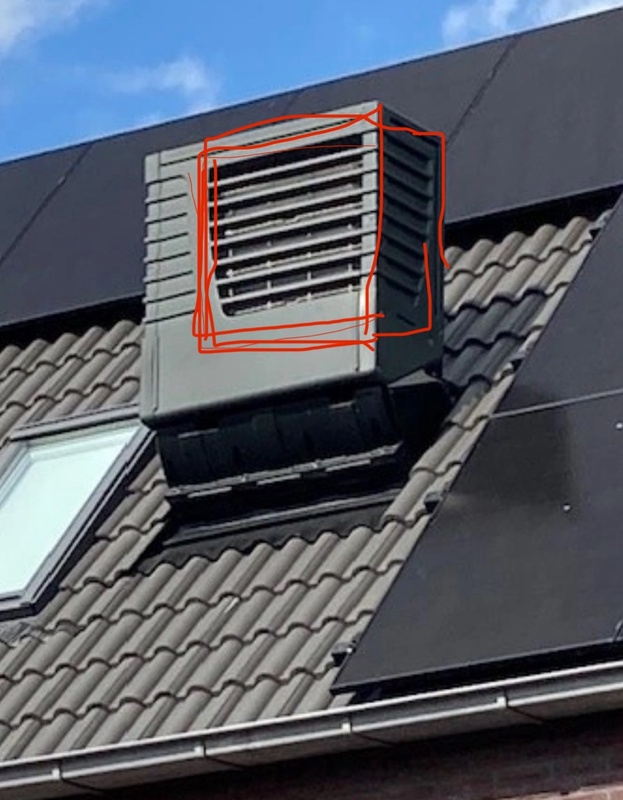

Dakkast
Afbeeldingslocatie: https://tweakers.net/i/jLd8i_9cLhgljB73C0l-V_JBnzc=/full-fit-in/4920x3264/filters:max_bytes(3145728):no_upscale():strip_icc():fill(white):strip_exif()/f/image/s1WdQdcGqOtIIMq43Xia0tsI.jpg?f=user_large
Afbeeldingslocatie: https://tweakers.net/i/ndD2I9A7AxOuZ4NISM33hezxoTQ=/full-fit-in/4920x3264/filters:max_bytes(3145728):no_upscale():strip_icc():fill(white):strip_exif()/f/image/79sWzsKM0GdolMLmkhFNvzpL.jpg?f=user_large
warmtewisselaar zit meteen tegen dak. De koelleidingen zijn volgens ij maximaal 1 meter
.Afbeeldingslocatie: https://tweakers.net/i/4nl7dba1vSdyheRVGsYJSM_2_eg=/full-fit-in/4920x3264/filters:max_bytes(3145728):no_upscale():strip_icc():fill(white):strip_exif()/f/image/uz4BShOT7CVGrJPyteqncfsO.jpg?f=user_large
Aansluitingen koelleidingen aan warmtewisselaar
Waterzijdig deel barst van de overbodige knieen
Afbeeldingslocatie: https://tweakers.net/i/aNYMFMPfDYKfGp0PUqI-UpwG8GU=/full-fit-in/4920x3264/filters:max_bytes(3145728):no_upscale():strip_icc():fill(white):strip_exif()/f/image/3XWOkBSDnFGQETbgdOBtik6J.jpg?f=user_large
Afbeeldingslocatie: https://tweakers.net/i/yKxhvCwLE_tq9is4cNUVE2FTW3o=/full-fit-in/4920x3264/filters:max_bytes(3145728):no_upscale():strip_icc():fill(white):strip_exif()/f/image/PljsEIJYZm7cOk5o5MVCoKOe.jpg?f=user_large
Afbeeldingslocatie: https://tweakers.net/i/T8RjwZp8x9HS2n-0FHquUgXhUEw=/full-fit-in/4920x3264/filters:max_bytes(3145728):no_upscale():strip_icc():fill(white):strip_exif()/f/image/7iLnpKZ91hjF8neF97yCyKtN.jpg?f=user_large

Technician- schreef op woensdag 17 januari 2024 @ 17:12:
@nessio
Thanks alvast.
Mien God, wat een zooi.
Weet waar je aan begint
  • Technician-
  • Laatst online: 17:28
Nee ik heb het al gezien, niet aan te beginnen.
Alles is ook fout maar vooral die dakbak.
De omkasting is te krap ook. Daar zou al een heel stuk uit moeten worden gezaagd.
Maar ja, je komt er al geeneens fatsoenlijk bij.

Rode moet eruit.
Nieuwe leiding eraan, langer tot aan een hydrobox ad wand. Cv weer eraan.

SWW gaat goed, alleen slechte COP . Niet goed te zien, maar zijkant dakkast is helemaal dicht (het lijken alleen maar sleuven. achterkant is groot ovale gat.

Ik zou ook die kast open willen zagen.
Maar probleem is dat de aannemer dan meteen roept : geen garantie want je sloopt de boel
Dat roep zijn uitvoerder sowieso al om de 3 zinnen
En de garantie loopt nog
Maar inderdaad : zooi
En je komt er alleen bij met een hoogwerker
en even een hydrobox monteren is er ook niet bij
Dat hele binnendeel is er ingelepeld. Zo krap als wat en je kan nergens bij.
Ik laat voorlopig die aannemer maar wat aanknoeien
In het voorjaar gaat ik pas wat doen (alles er mischien wel uit)
