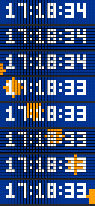

Vandaag tegen Hermes (mijn ai agent) gezegd; kun jij even mijn awtrix ng clock voorzien van een aftel klok. Met een zon die van links naar rechts over het scherm gaat en een blauwe achtergrond. Kijk even of je een skill hebt hiervoor een lees anders de threads even terug.
Hermes ging aan de gang. Een paar minuten daarna piept mijn klok en voila:
https://imgur.com/a/dIcHEAe
Afbeeldingslocatie: https://tweakers.net/i/14exNmM2lUntjpcNkjNB2KLMw0A=/fit-in/4000x4000/filters:no_upscale():strip_exif()/f/image/seYBYpxljzfSWJAloqjVvuXu.png?f=user_large
[ Voor 3% gewijzigd door L0g0ff op 07-10-2026 17:37 ]

  • L0g0ff

Davey400 schreef op woensdag 7 oktober 2026 @ 17:51:
En uiteraard is jouw volgende post het delen van de gebruikte code hier.
24
25
26
27
28
29
30
31
32
33
34
35
36
37
38
39
40
41
42
43
44
45
46
47
48
49
50
51
52
53
54
55
56
57
58
59
60
61
62
63
64
65
66
67
68
69
70
71
72
73
74
75
76
77
78
79
80
81
82
83
84
# @name    Vacation Sun
# @desc    Static countdown as days:hours:minutes
# @author  L0g0ff
# @version 1.1
# @config  target text   "Datum"          default="2026-10-25" help="JJJJ-MM-DD"
# @config  hour   number "Uur"            default=8 min=0 max=23
# @config  minute number "Minuut"         default=0 min=0 max=59
# @config  offset number "UTC-afwijking"  default=1 min=-12 max=14 help="Nederland: wintertijd 1, zomertijd 2"
# @config  tint   color  "Tekstkleur"     default=#FFFFFF
class VacationSun
  var target_s, label, tint, done, fx
  def init()
    self.target_s = nil
    self.label = "--:--:--"
    self.tint = store.get("tint")
    self.done = false
    var p = re.matchall("\\d+", store.get("target"))
    if p != nil && size(p) >= 3
      var days = self.day_number(int(p[0]), int(p[1]), int(p[2]))
      var epoch = self.day_number(1970, 1, 1)
      self.target_s = (days - epoch) * 86400
      self.target_s += store.get("hour") * 3600
      self.target_s += store.get("minute") * 60
      self.target_s -= store.get("offset") * 3600
    end
  end
  def day_number(y, m, d)
    if m <= 2
      y -= 1
    end
    var era = y / 400
    var yoe = y - era * 400
    var mp = m > 2 ? m - 3 : m + 9
    var doy = (153 * mp + 2) / 5 + d - 1
    return era * 146097 + yoe * 365 + yoe / 4 - yoe / 100 + doy
  end
  def loop()
    var now = epoch_ms()
    if self.target_s == nil || now < 0
      return
    end
    var left = self.target_s - now / 1000
    if left <= 0
      self.done = true
      return
    end
    var d = left / 86400
    var h = (left % 86400) / 3600
    var m = (left % 3600) / 60
    # ponytail: vaste 2-cijferige dagindeling; scrollen als >99 dagen nodig wordt
    var dd = d < 10 ? "0" + str(d) : str(d)
    var hh = h < 10 ? "0" + str(h) : str(h)
    var mm = m < 10 ? "0" + str(m) : str(m)
    self.label = dd + ":" + hh + ":" + mm
  end
  def draw()
    clear(rgb(0, 50, 140))  # blauwe lucht; ponytail: vaste kleur, config-veld als je hem wilt tweaken
    # zon zweeft in 12 s van links naar rechts in een lage boog, daarna 4 s weg
    var t = now_ms() % 16000
    if t < 12000
      var x = -4 + (width() + 8) * t / 12000
      var dx = x - width() / 2
      circle_fill(x, 2 + dx * dx / 80, 3, rgb(255, 150, 0))
    end
    if self.done
      text((width() - text_ink_width("VAKANTIE")) / 2, 6, "VAKANTIE", self.tint)
    else
      text((width() - text_ink_width(self.label)) / 2, 6, self.label, self.tint)
    end
  end
end
return VacationSun()
Blog.wapnet.nl KompassOS.nl
