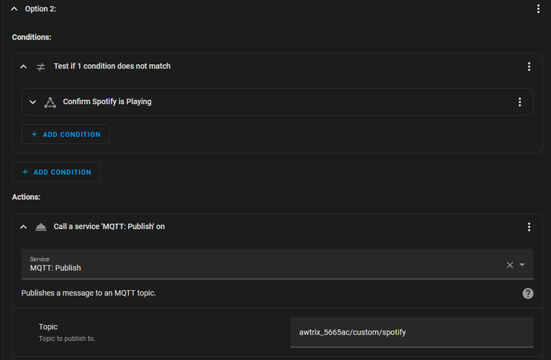

Bij deze mijn blueprints: https://gitlab.com/RedPixel/ulanzi-ha-blueprints(alles wat niet afgebeeld is is leeg, of onbelangrijk)
@Septillion @Dacuuu @Piet Snot @Crew One
In Home Assistant ziet dat er bijvoorbeeld zo uit:
Afbeeldingslocatie: https://tweakers.net/i/UMYPpFEgGURsHzPR2bn7Die6AjI=/800x/filters:strip_exif()/f/image/XHlmYsB6RSErFWCvUi061dJ4.png?f=fotoalbum_large
Afbeeldingslocatie: https://tweakers.net/i/mYP0Y7C0giQWJFm6e2UWgIyHQ3c=/800x/filters:strip_exif()/f/image/Qd84iiyG1lILr3XAdlaiwJ1X.png?f=fotoalbum_large
Afbeeldingslocatie: https://tweakers.net/i/pEUvd7V9YfNYXbFWiuEmZkZsrrw=/800x/filters:strip_exif()/f/image/5O3IWG6Agrz7yfHGCSz5srDW.png?f=fotoalbum_large
Afbeeldingslocatie: https://tweakers.net/i/xY6FBQb9D5uKQOKwyyjl24xr5Fk=/800x/filters:strip_exif()/f/image/kC3SvrnhHHUGtmV3qLr5PFVL.png?f=fotoalbum_large
