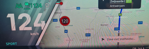

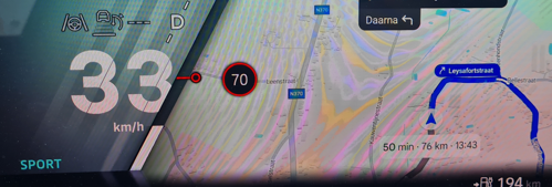

  • TaxiGilbert
  • Registratie: September 2022
  • Laatst online: 15-10 20:02
Safaci schreef op dinsdag 18 februari 2025 @ 13:17:
Nee, dat is bij mij ook verdwenen..
Bij mij is dit er nog...
Wel een 'design dingetje' dat als je een trajectcontrole rijdt, die 'over' de info staat...
Afbeeldingslocatie: https://tweakers.net/i/5-2Lgf3pdpsozsXVVtfXt0Zzv38=/fit-in/4000x4000/filters:no_upscale():strip_exif()/f/image/w32McV3xvY5G6N8vOMrJ4hol.png?f=user_large
Afbeeldingslocatie: https://tweakers.net/i/uYph2FNsRbup2I2pfi9g7yKXLLY=/fit-in/4000x4000/filters:no_upscale():strip_exif()/f/image/h5pWXPTef9XlJAjZaETijdS9.png?f=user_large

Ik heb m'n Scenic nu een week. Heel aangename wagen, maar het continu melden van snelheidscamera's is best irritant.
Op Maps staat het al uit, maar om de haverklap krijg ik toch nog een geluidsmelding en verschijnt het icoon op het dashboard. Muziek gaat altijd even stiller en podcasts gaan volledig op pauze.
Weet iemand waar je dat uit zet?

Ik zie alleen een snelheidscameramelding op Google maps als deze door een Waze gebruiker is gemeld. Althans dat staat erbij.
Weet je zeker dat die meldingen uit maps komen ?
  • Zjanzjak
  • Laatst online: 18-11 20:28
Dat is ook het enige wat ik gebruik en eenmaal uitgeschakeld daar is alles ok.

Nee het komt uit het dashboard, had ik moeten verduidelijken.
Heb het inmiddels gevonden, het heet "waarschuwing voor risicovolle gebieden" in het menu rijhulp, in plaats van expliciet flitsverklikker of melding snelheidscamera ofzo.

lorre851 schreef op zondag 23 februari 2025 @ 17:08:
Zal wel blond zijn maar waar exact heb je het gevonden en hoe aangepast :|
