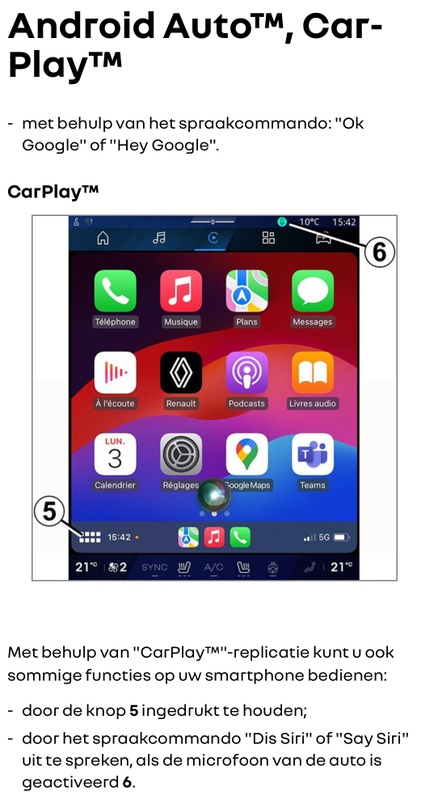

Bij mij ook een probleem. Ook al is de groene microfoon zichtbaar en roep ik “hé Siri”, weinig reactie. Soms werkt het een beetje, maar dan wordt de verkeerde opdracht uitgevoerd.
Afbeeldingslocatie: https://tweakers.net/i/cEuDXu_TVUBoQ0dh7uMpWXVB69E=/x800/filters:strip_icc():strip_exif()/f/image/S8LVsf07G72WA7bYfZE6FfFv.jpg?f=fotoalbum_large

MrEd79 schreef op zaterdag 25 januari 2025 @ 19:00:
Volgens mij moet je om te communiceren met Android auto of carplay de microfoon op j stuur lang(er) ingedrukt houden.
  • MrEd79
  • Laatst online: 18-11 11:50
Gipia schreef op zaterdag 25 januari 2025 @ 19:06:
Klopt, en dat werkt ook. Ik zie de Siri orb verschijnen. En ik zie die groene microfoon. Dus je zou zeggen dat het werkt. Maar helaas, Siri doet niet wat ik zeg.

MrEd79 schreef op zaterdag 25 januari 2025 @ 21:30:
Exact dit

Precies, dat heb ik dus ook. En had het idee dat het in het begin bij mij ook wel gewerkt heeft inderdaad.

Als t groene bolletje er is werkt siri probleemloos na even ingedrukt houden van de stuurknop. Als het groene bolletje er niet is werkt t niet. Heb eigenlijk geen idee waarom het groene bolletje er soms wel en soms niet is. Een tik op de carplay knop in de apparaatbeheer app maakt altijd dat het groene bolletje terugkomt.
Dit even getest vanmiddag en inderdaad: na lang indrukken van de microfoon knop kon ik Siri een spraakopdracht geven.

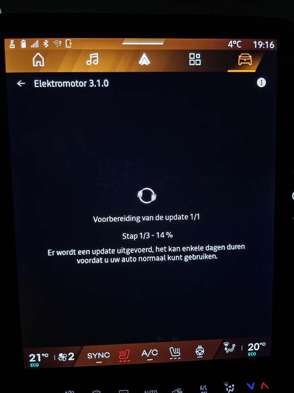

Afbeeldingslocatie: https://tweakers.net/i/BhYjGrKnM23LXNvazAL-Rp5Sx7U=/x800/filters:strip_icc():strip_exif()/f/image/3h7kHMIWv23yGwpCMizdBC7R.jpg?f=fotoalbum_large
Enkele dagen duren voordat u uw auto normaal kunt gebruiken!!!!!

pollekeb schreef op vrijdag 31 januari 2025 @ 19:22:
Wees gerust, niets aan de hand.
