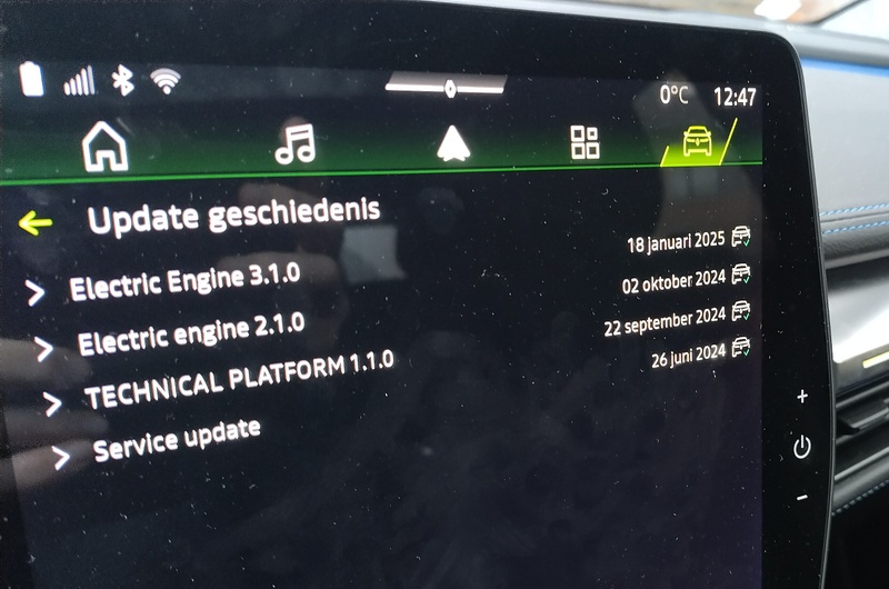

Op mijn Android telefoon (Samsung S22) heb ik in Google maps de Renault geregisteerd als gekoppeld voertuig. Als ik nu een route maak in google maps dan krijg ik de optie "Naar navigatie sturen". Dat heeft gewerkt maar sinds deze constateer ik dat ik wel de route "naar navigatie stuur" kan doen maar in de auto verschijnt niet de route. Ik krijg geen foutmelding of iets.
En ja de auto is thuis verbonden met de huis wifi en onderweg met de hotspot van de telefoon (streaming audio werkt gewoon)
Wat te doen?

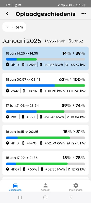

Normaal laad ik altijd tot 80%. Soms beetje meer als ik meteen ga rijden.
Toen ik in oktober laadde tot 100% was het echt 100% en ik kon zeker 20 km rijden totdat de auto naar 99% ging.
Nu weer op 100% ingesteld, de auto stopte bij 98%, laden herstart, nu stopt het laden bij 99%. Heeft iemand anders die ervaring ook? Het is nu natuurlijk wel onder 0 graden

  • remco1b
  • Registratie: November 2021
  • Laatst online: 20-10 20:18
Standaard vraag en opmerking :
Voorverwarmd? Door laadstation in te stellen in de Navi van de auto!
Bij 50% laad je sowieso stuk minder snel zie standaard laadcurve op Fastned BV die komt goed overeen met wat ik werkelijk haal.

  • Laatst online: 30-09 15:38
Timrek
Lid van de "Patatgeneratie"
remco1b schreef op zaterdag 18 januari 2025 @ 18:06:
Nee, niet voorverwarmd. En bij 50% geloof ik direct dat je hem niet max kan laden, maar 20 kw is wel weinig.
Maar heb er alle vertrouwen in dat het op langere ritten beter gaat met voorverwarmen. Dit was ff een test. ;)
Een tevreden scenic rijder.

  • Serge58
  • Registratie: Juli 2024
  • Laatst online: 10-10 22:54
Menu Auto > Instellingen > Update &assistent > Voertuig update > Update geschiedenis (zie foto)
Weet iemand waar we meer info kunnen vinden wat er veranderd is met de laatste update van de Electric Engine naar versie 3.1.0 ?
Update: er is een summiere info 1 stap dieper in het menu, zie 2e foto
Afbeeldingslocatie: https://tweakers.net/i/L7gQooSvmFZybEHka6XSP4fehik=/800x/filters:strip_icc():strip_exif()/f/image/M0OSkCN73WT0aytI0Ngd2Uw9.jpg?f=fotoalbum_large
Afbeeldingslocatie: https://tweakers.net/i/Dg9pAmIUhLxP9Hd-SFT46NJ2RtU=/800x/filters:strip_icc():strip_exif()/f/image/2OMT0UYBTpqJ1rqXgPT51SwV.jpg?f=fotoalbum_large
[ Voor 44% gewijzigd door Serge58 op 20-01-2025 13:45 . Reden: correctie van het menu oad ]

Goedemorgen mede scenic-gebruikers,
Na een aantal maanden meegelezen te hebben, toch besloten om ook een reactie te plaatsen m.b.t. de laatste ervaringen.
Ik heb zakelijk de Renault Scenic E-tech Techno 220pk long range. Ik heb nu circa 10.000km gereden.
Positieve punten:
Meer dan vlot genoeg, luxe, ruim en voor 99% van de ritten genoeg bereik. Multimedia systeem werk goed, enkele keren problemen, maar een reset doet altijd wonderen. De rijassistent werkt echt perfect, niet aggresief, heel soms ghost braking, maar voor mij tot nu toe op 1 hand te tellen. Ik merk dat de rijassistent beter werkt met een auto voor je.
(Kleine) verbeterpunten:
De renault-app. Werkt wel oke, maar eigenlijk niet meer van deze tijd. Is relatief traag en log. Mist soms ook connectie met de auto. Tot slot wordt bij de laadsessies weinig informatie opgeslagen.
Een frunk voor de vieze laadkabel bij regen (luxe probleem).
Het snellaadvermogen. Deze valt bij mij toch erg tegen. De auto 2x aan de snellader gehad (van Fastned, 1x 150kw, 1x 300kw). Beide keren de snellader 15 minuten van tevoren ingevoerd in het navigatiesysteem van de scenic. Blijft hangen op 75/80kw. Geeft mij weinig vertrouwen voor de vakantie. Afbeeldingslocatie: https://tweakers.net/i/FmBUmk39Mwrg3s5M6ne1BWdlpiQ=/x800/filters:strip_icc():strip_exif()/f/image/YPaS1BE0U61Rk48eWtIvv5MS.jpg?f=fotoalbum_large
De opmerking over de fan was bij mij ook het geval na de update van de elektromotor 3.1.0; Laatste keren (4x) lijkt de auto het weer niet meer te doen. Kan hier helaas geen regelmaat in vinden. Wellicht is het om het accupakket op warmte te houden.

@pieter vs De accu kun je vergelijken met vloerverwarming in een huis. Het is een flinke massa die opgewarmd moet worden tot optimale temperatuur. Zoals @Juancho al zegt is een half uur eigenlijk altijd wel het minimum.
Omdat rijden de accu al deels opwarmt is het met bijvoorbeeld vakantieritten ook altijd sneller en meest efficient om aan het eind van de rit te snelladen (bijna op bestemming bijvoorbeeld), in plaats van de auto leeg rijden tot bestemming en de volgende ochtend een snellader pakken. Op bestemming 's nachts AC kunnen laden is altijd fijner natuurlijk, wanneer mogelijk.
Het percentage verschil over een nacht heeft ook te maken met temperatuur. Accu's hebben altijd minder capaciteit in koude temperaturen, daarnaast "reserveert" de auto waarschijnlijk een kleine hoeveelheid van de capaciteit die nodig is om je accu weer op operationele temperatuur te brengen.

Bij snelladen haal ik regelmatig net niet de piek, blijft meestal steken rond 140kW en zakt daarna wel af conform de laadcurve. Als je snellaadt met 75kW dan heb je niet lang genoeg voorverwarmd. De Scenic kan het prima.
