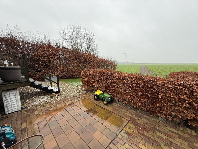

Ik ben me ervan bewust dat de buitenunit af en toe ijsvorming kan hebben. Echter heb ik het idee dat dat bij mij erg vaak gebeurt. Als je naar het verbruik kijkt is hij mijns inziens na een piek steeds weer aan het ontdooien. Is dit normaal of moet ik iets aanpassen? Geen idee of het nog invloed heeft maar mijn huis staat echt vol in de wind, zie foto’s
Afbeeldingslocatie: https://tweakers.net/i/Kr9v856H_bGjq2UFLwQCeU0_4n4=/800x/filters:strip_icc():strip_exif()/f/image/vWnlPZbwIiZLjFTRtyt7j234.jpg?f=fotoalbum_large
Afbeeldingslocatie: https://tweakers.net/i/DQ5SjjVbCf0xfoQhmVT4oVM6s4w=/800x/filters:strip_exif()/f/image/ep6pYdNNkLkrmd2sg92yRO5g.png?f=fotoalbum_large
Afbeeldingslocatie: https://tweakers.net/i/UXavsgnu121DwCH2K7zfn0UIIdM=/x800/filters:strip_icc():strip_exif()/f/image/2fZvUsfK7l2VN63YBNk4nUR8.jpg?f=fotoalbum_largeAfbeeldingslocatie: https://tweakers.net/i/G0A6wz10IQY-ZdlG640GDRXaurM=/800x/filters:strip_icc():strip_exif()/f/image/dmUuxHT7WpguLzLA4i7DWjWu.jpg?f=fotoalbum_large
