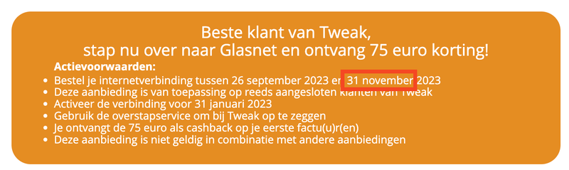

Ik was ingegaan op de actie van Glasnet om als Tweak-abonnee over te stappen. Die actie liep tot 31 oktober en die is nu verlengd naar 31 november:
Afbeeldingslocatie: https://tweakers.net/i/fmlObwmvwx2rtQUsIouSVJgaOzo=/800x/filters:strip_exif()/f/image/s2G1ZutKsc4vJqYjivtk8xmP.png?f=fotoalbum_large
@aartvg Misschien even de datum aanpassen :)

ignatius schreef op woensdag 8 november 2023 @ 10:49:
Activeer je verbinding voor 1 januari 2023? Moet dit niet 2024 zijn?

MR_VIPER schreef op woensdag 8 november 2023 @ 12:58:
* timemachine not included

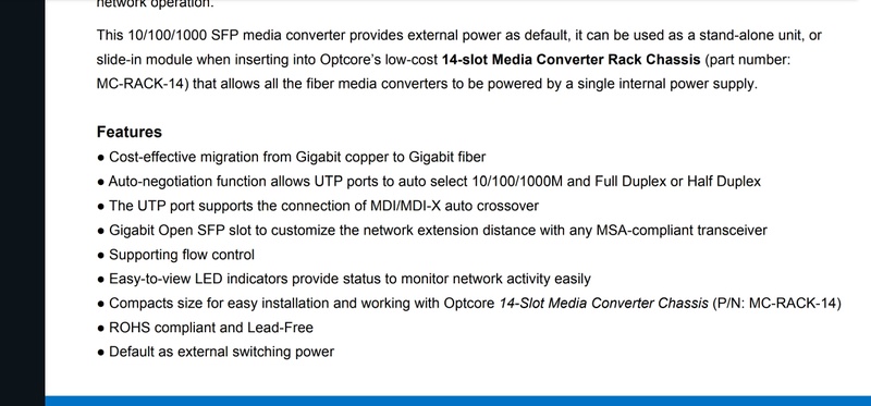

Quas schreef op maandag 13 november 2023 @ 14:34:
Tip voor alle tweak overstappers die hun omvormer blijven gebruiken op het e-fiber netwerk. Er zitten van die kleine switches op om de line speed in te stellen. Tweak heeft die al netjes op 1000 gezet. Als je de omvormer van Tweak voor jouw Glasnet internet gaat gebruiken, controleer dan even of hij op auto staat, dit scheelt gedoe en geen internet ;) Ik heb zelf niet zo'n ding hier om een foto te maken. Als je dit niet goed zet komt je verbinding niet online.
Even foto geknipt van de optcore media omvormer die ik al jaren in gebruik heb van tweak, maar ik heb een versie zonder dip switches.. ach werkt ie niet neem ik de tp link media omvormer in gebruik die ik inmiddels netjes van Glasnet heb ontvangen. Verbruikt ook 40% minder stroom zag ik. A.s. donderdag is het zover.Afbeeldingslocatie: https://tweakers.net/i/O0eCsgrBBVi9IWUyUp3Zfq4wts8=/800x/filters:strip_icc():strip_exif()/f/image/FpqLVy6yISLj74wfeYiXqjK7.jpg?f=fotoalbum_large
[ Voor 7% gewijzigd door destro9704 op 13-11-2023 15:33 ]
  • Quas
  • Laatst online: 20-11 16:57
destro9704 schreef op maandag 13 november 2023 @ 15:29:
Even foto geknipt van de optcore media omvormer die ik al jaren in gebruik heb van tweak, maar ik heb een versie zonder dip switches..[Afbeelding]
Als je een versie zonder dipswitches hebt denk ik dat het goed komt.

Afbeeldingslocatie: https://tweakers.net/i/jxPIbRuHmLEXVxAI0qHFIhNWJps=/800x/filters:strip_icc():strip_exif()/f/image/dD7wIkXozuctL50jdkAZ4HDW.jpg?f=fotoalbum_large
Klopt lees ik media omvormer zonder dip switches is auto negotiation lees ik.

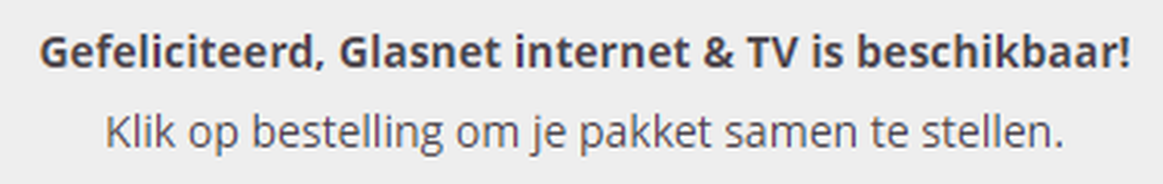

Yes, Uitgeest. Kom maar op.
