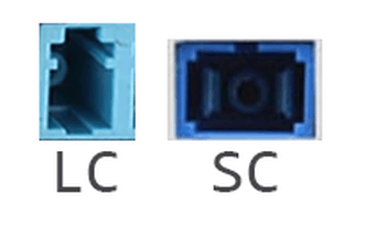

De kleinere groene LC/APC komt IN DIT VOORBEELD in de fiber ingang van de Fritz!box 5530 (AON)
De L in de steker naam staat voor Little en de S voor Small
Little is kleiner dan Small

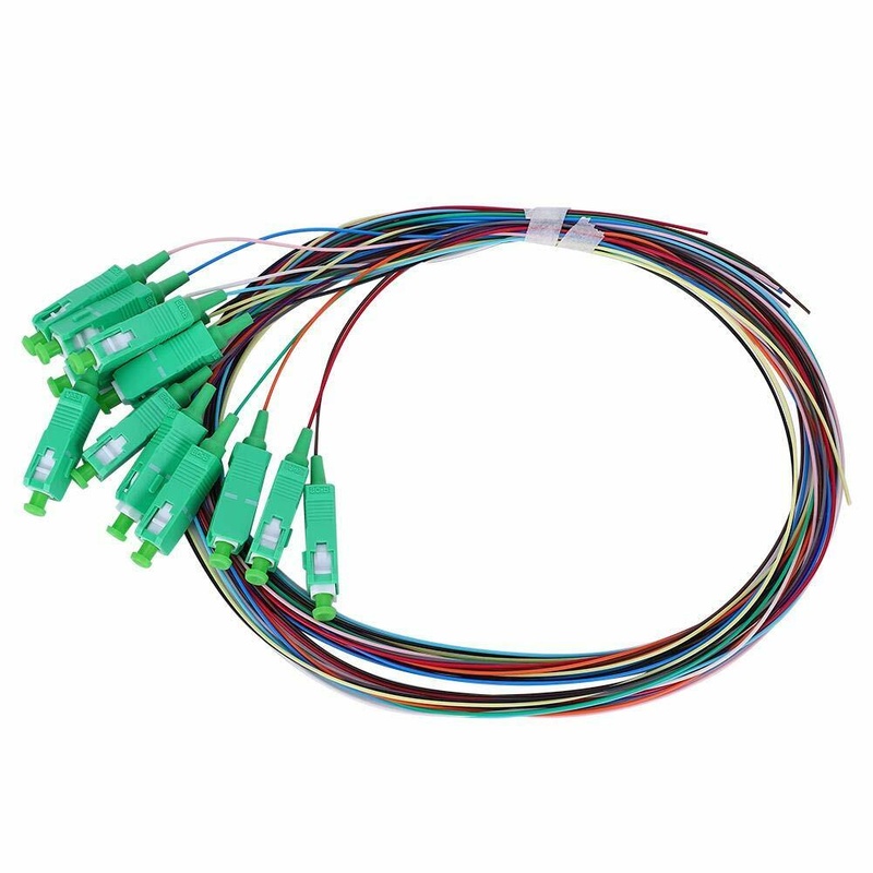

Nee geen zorgen hier, de Pigtail die ze hier gebruikt hebben in toevallig de blauwe uit het setje. je hebt verschillende kleuren waaronder blauw en groen.
Klopt, de pigtails zijn blauw en groen, de 2 vezels in de kabel zijn ook blauw en groen. De monteurs die “2 a 3 maand” dit werk doen kunnen op deze manier geen fout maken door de verkeerde vezels aan elkaar te lassen :+
Vroeger waren alle pigtails wit, dan pakte je een zwarte stift en / of opschuif nummers om ze te onderscheiden.

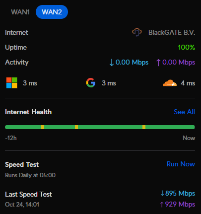

Ik ben deze week ook aangesloten bij Glasnet, in het e-fiber gebied in de Hoeksche Waard. Ik kom van een Ziggo abo met 400mbit down en 40 up.
De glasvezel lag al een tijdje binnen, maar Tweak liet het afweten. Na een tijdje het Tweak topic te hebben gevolgd, ben ik aangehaakt bij Glasnet. En tot nu toe dik tevreden!
Ook de klantenservice ben ik over te spreken, direct iemand met verstand van zaken aan de lijn.
Ik heb gekozen voor het Internet Only pakket, 1gbit up en down. De glasvezel gaat direct m'n UDM pro in, dat vind ik wel cool! Geen mediaconverter nodig.
Ik heb echter wel de mediaconverter aangevraagd, ik heb vervolgens alleen de inbegrepen glasvezelkabel + SFP module gebruikt van de terminal (noem je dat zo?) naar de UDM. In de UDM hoefde ik alleen de PPPoE settings in te vullen.
De hoge upload is echt een verademing! Een van ons thuis is videograaf, dus we slepen zo nu en dan aardig wat gigabytes heen en weer. Het viel me na de installatie ook op dat de latency verbeterd is.
Afbeeldingslocatie: https://tweakers.net/i/JbtgQU8hzyXP1YhBXg9Panz-Qzg=/full-fit-in/4000x4000/filters:no_upscale():fill(white):strip_exif()/f/image/RTfYzZC2Aisz00nRFAkXaNzH.png?f=user_large
Afbeeldingslocatie: https://tweakers.net/i/7bLUderx0pZt5X-0p0Ld8h3jtdY=/full-fit-in/4000x4000/filters:no_upscale():fill(white):strip_exif()/f/image/ZPHGUAUZ54bR86htlN25kEJZ.png?f=user_large
De speedtest toont op beide afbeeldingen dezelfde up/down speeds. Blijkbaar houd de UDM geen aparte speedtest bij per WAN? Want die 895/929 kon ik natuurlijk nooit halen bij Ziggo.
Inmiddels zit de Glasnetverbinding op WAN1 en Ziggo op WAN2, voor zolang het Ziggo abo nog loopt, tot ergens in januari.
Al met al, de eerste dagen zeer tevreden!

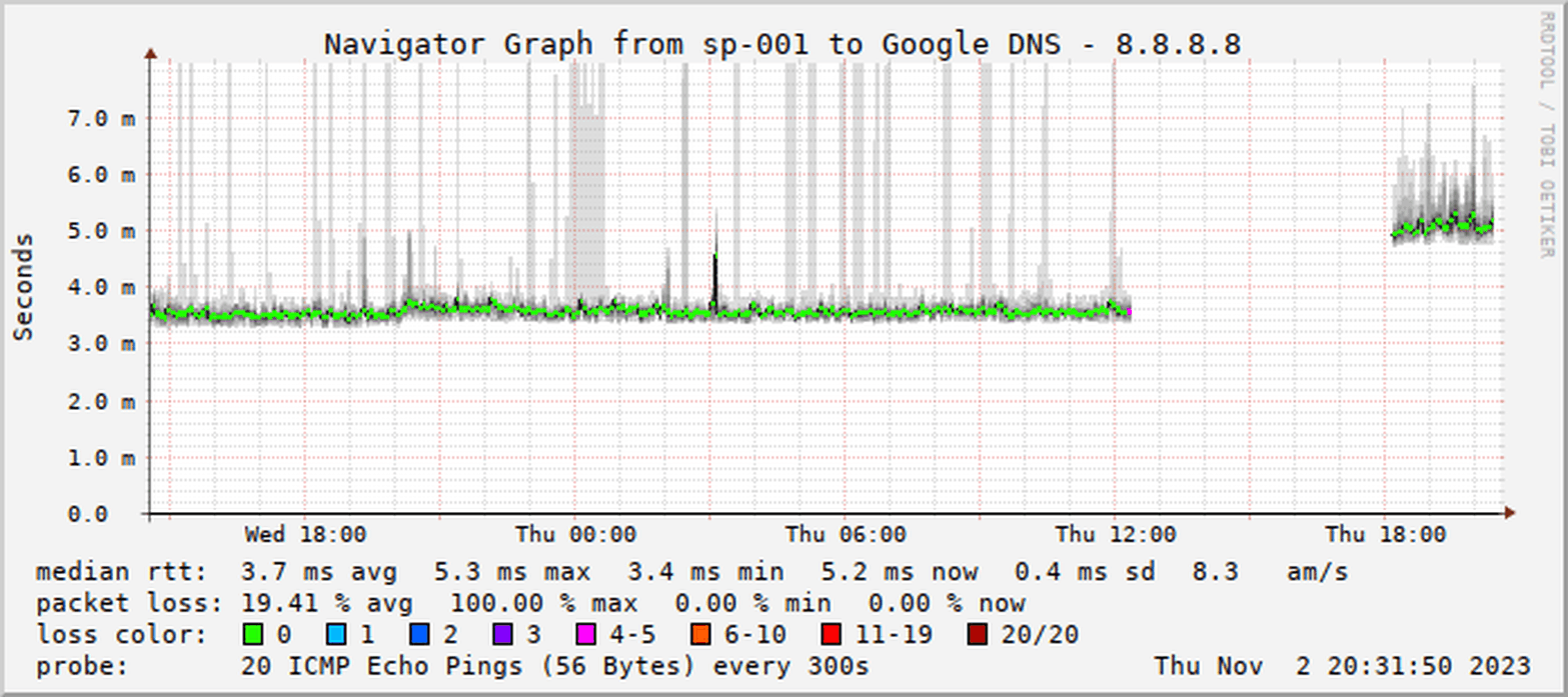

Hier al de hele avond Nlziet aan het kijken. Nergens problemen mee.
Ping is wel omhoog gegaan.
Afbeeldingslocatie: https://tweakers.net/i/6nz_OQF0lQlBdtEHks0gRNWh0J0=/full-fit-in/4000x4000/filters:no_upscale():fill(white):strip_exif()/f/image/JolI8bRqIcDEqIiDzHZ4VKtA.png?f=user_large
Blog - Glasnet status (privé log) - Nette LAN - RIPE Atlas Probe - Globalping Probe

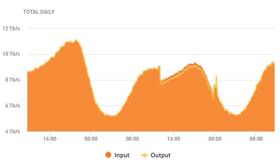

Wat mij zo opvalt is dat het AMS-IX ook zo'n gek gedrag vertoont op de momenten dat Glasnet issues aangaf.
Gisterenmiddag en avond inderdaad ook problemen gehad in gemeente Moerdijk.
DNS aanpassen naar Google's public DNS'en leek soms kort te helpen maar gaf later dan toch weer problemen. En de ene dienst werkte dan weer wel, dan weer niet. Dus erg wisselvallig.
Afbeeldingslocatie: https://tweakers.net/i/dq_3GoUygc9GBY0VMo2IdSoS46k=/full-fit-in/4000x4000/filters:no_upscale():fill(white):strip_exif()/f/image/1Ccg5EEquYHpvhXE3fZ5IZRx.png?f=user_large
Kan met niet voorstellen dat een partij zoals Glasnet zo'n impact kan hebben op die stats, dus verwacht eerder dat er bij hun leveranciers issues zijn.
