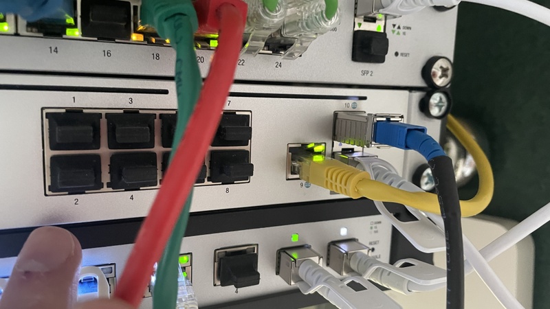

  • Silent_Bob
  • Registratie: Januari 2016
Silent_Bob
What the f*ck is the Internet?
Houtenklaas schreef op donderdag 19 oktober 2023 @ 08:14:
Domme vragen bestaan niet. Gewoon één apparaat en stroomverbruiker minder ... En ... Omdat het kan!
En een straalkachel minder! :9

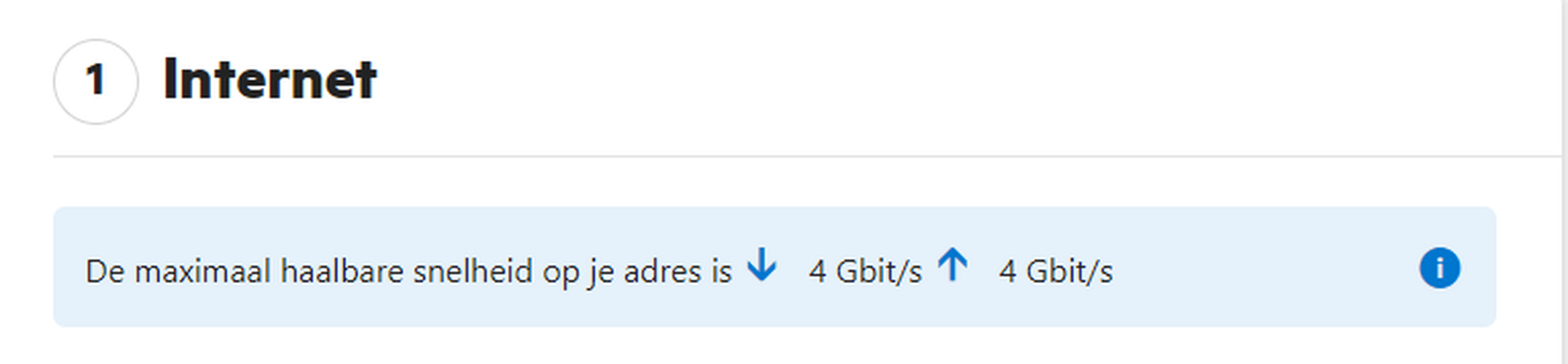

  • stormfly
stormfly
Simply_jeroen schreef op maandag 23 oktober 2023 @ 10:33:
Is het iemand al gelukt om
Het 4gbit te krijgen?
Nope als p2mp XGS-PON klant zie ik het nog niet in mijn.kpn.com
Er zit wel iets in de pijplijn.
Afbeeldingslocatie: https://tweakers.net/i/YFfqFbMBtAda6Fmauxp3ohlsR7I=/full-fit-in/4000x4000/filters:no_upscale():fill(white):strip_exif()/f/image/4Zw4tl6UnnednSJx1LqWNUzo.png?f=user_large
[ Voor 32% gewijzigd door stormfly op 23-10-2023 10:37 ]
  • WCA
  • Laatst online: 13:44
WCA
De temperatuur van het ding is niet per se een indicatie van hoe veel warmte het loslaat natuurlijk. Interessanter is een meter ertussen, en kijken hoeveel stroom het gebruikt. Dat is gelijk ook het aantal watt in warmte wat je kamer binnenstraalt :P
Share and Enjoy!
  • Thyraon
  • Laatst online: 16-11 09:33
Ik heb vanochtend de upgrade kunnen doen. Ik weet alleen niet of 'ie vandaag al actief wordt, of pas wanneer ik de Box 14 er een keer aan gehangen heb.

  • renedis
  • Laatst online: 28-09 08:55
WCA schreef op maandag 23 oktober 2023 @ 10:36:
16.73 watt piek.
7.56 watt gemiddeld.
Ik heb hem op een 12v UPS aangesloten en dus de adapter vervangen. Die adapter lijkt ondermaats voor de media converter. Maar dat is wellicht subjectief.
[ Voor 16% gewijzigd door renedis op 23-10-2023 11:23 ]

Update: KPN geeft aan dat de upgrade gepland staat voor 27 oktober. Nog een paar dagen geduld dus. Ze antwoordden (zoals gebruikelijk, bij eigen hardware) ontwijkend op de vraag of de Box 14 nodig is om de upgrade door te voeren, dus dat gaan we meemaken :D

Kan je eens een plaatje maken van de SFP en het omliggende gebied? Ben wel benieuwd.

Hmm, hier is ook 4Gbit beschikbaar :D
Dus stiekem toch al een upgrade in de PoP geweest naar XGS. Goed om te weten.
Voorlopig nog geen overstapwens, want uiteindelijk toch een pittige prijs, maar nice desalniettemin :)
