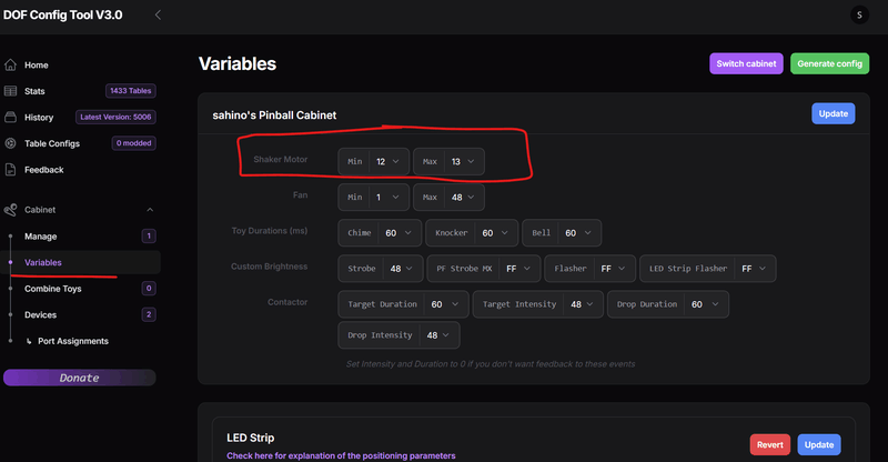

spoor12b schreef op zondag 16 februari 2025 @ 13:52:
Volgens mij gebruik ik de verkeerde naam en is het een shaker (motor met een gewichtje in onbalans wat gaat trillen). Volgens de maker van Virtua Tilt moet je dit instellen in de Dof configuration tool.
@LordTheRon heb jij wel effecten bij een kast als scared stiff? Ik heb express ook strikes and spares geprobeerd omdat die een losse B2S heeft.
Dit probleem bleek veroorzaakt te worden doordat niet in iedere B2StableSettings.xml de plugins geactiveerd waren met <ArePluginsOn>1</ArePluginsOn>
Het is me nog niet duidelijk hoe ik de sterkte van de shaker kan aanpassen (verlagen). De maker van Virtua Tilt geeft aan dat dit op te lossen is met "Follow config guide for analog motor. You need to change values on dof configtool".
Ik heb daar als device een pinscape unit toegevoegd en op poort 2 een shaker geconfigureerd (net als in de pinscape setup). Onder variables heb ik de maximum output verlaagd van 48 naar (bijvoorbeeld) 30. Wat ik nu moet doen is me nog niet duidelijk, je kunt een export van het cabinet doen en dan krijg ik hetzelfde setje van xml files als in de config map onder directoutput staat.
Echter, het valt gelijk op dat directouputconfig51.ini veel kleiner is. Nu nog maar 40 in plaats van 180kb en daar kom ik nergens een instelling tegen met de naam shaker. Heeft/ Iemand enig idee hoe ik dit moet aanpakken?
Ik weet niet of ik het helemaal begrijp, maar de sterkte van je shaker motor (met gewichtje) pas je in de dof config tool aan @spoor12b
Afbeeldingslocatie: https://tweakers.net/i/4NnO3vTaWzqgIskdy8dBmDJj8jQ=/800x/filters:strip_exif()/f/image/D0hOmdZxhgq4VTrsRMBETMWs.png?f=fotoalbum_large
Afbeeldingslocatie: https://tweakers.net/i/VU1poMnpyJ7y2Z7Bm7QbOTqY4C8=/800x/filters:strip_exif()/f/image/KQF3iWyJ3xPTQDwudUtTrg3p.png?f=fotoalbum_large
Als je de min en max lager zet en dat exporteert gaat er minder stroom doorheen en dan trilt hij ook minder hard 12-13 was bij mij hoe het redelijk in de buurt kwam van wat ik bij echte kasten voel

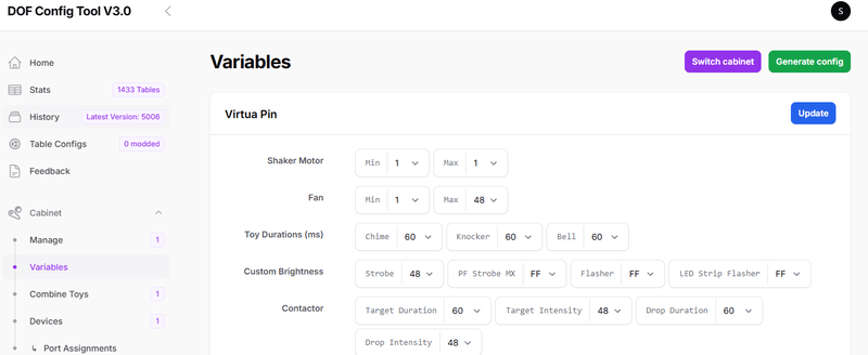

@sahinasappelsap Ik moet helemaal blanko beginnen in de DOF config tool. Moet ik mijn Virtua Tilt unit daar niet eerst compleet configureren? Voor nu heb ik daar alleen een Pinscape unit onder devices toegevoegd en onder variables op poort 2 een shaker.
Overigens werkt de Virtua Tilt unit prima zonder dat ik de DOF configuration tool gebruikt heb vandaar dat ik dacht dat het handiger zou zijn om enkel de shaker motor variabele in de INI aan te passen.
spoor12b
  • LordTheRon
  • Laatst online: 12-10 08:51
spoor12b schreef op zondag 16 februari 2025 @ 14:46:

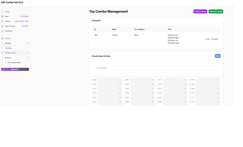

Belangrijk dat je deze instelt @spoor12b
Afbeeldingslocatie: https://tweakers.net/i/gyfgewV_ZjfqM9LVL9_7gMQGQzo=/800x/filters:strip_icc():strip_exif()/f/image/f3PJQVKEJB3qrfqclhpWyyVq.jpg?f=fotoalbum_largeAfbeeldingslocatie: https://tweakers.net/i/z-o5Ub_uXqYpbts1wti_7taCjx0=/800x/filters:strip_icc():strip_exif()/f/image/77thTNaAFbMNUnwgLreh566Y.jpg?f=fotoalbum_large
Afbeeldingslocatie: https://tweakers.net/i/FcRbyZTZITlk2nY3DJTBpM5T3tA=/800x/filters:strip_icc():strip_exif()/f/image/Mos4U7SMuivTDx4TTqzk9WOs.jpg?f=fotoalbum_large
Deze stappen staan ook in de laatste versie van de handleiding beschreven. Je kan de shaker motor kracht aanpassen in de Variables.
[ Voor 3% gewijzigd door LordTheRon op 16-02-2025 14:55 ]
Ik heb zelf geen virtua tilt unit, alleen een ledwiz en een kl25z (wat de pinscape device is) en die staan gewoon in de lijst om in te stellen bij mij.
Overigens heb ik de shaker motor op mijn ledwiz aangesloten, vandaar dat ik die ook op de ledwiz in mijn voorgaande plaatje instel. Op mijn kl25z (pinscape) heb ik slechts wat extra lampjes ingesteld voor de knoppen aan de voorkant van mijn kast.
Afbeeldingslocatie: https://tweakers.net/i/Lx0WAHfRvhNgrfwCvkM5F7beqnw=/800x/filters:strip_exif()/f/image/9vRnD7TfscqISWfgaylMplIp.png?f=fotoalbum_large
Zoals @LordTheRon aangeeft is die virtuatilt een pinscape ding (toch?). In dat geval
1) kies je de pinscape controller (in de dropdown op 1 zetten, want je hebt er 1) bij devices.
2) dan naar port assignments en zet je shaker op de poort waar hij op aangesloten is.
3) Dan kun je naar variables in het menu en daar de sterkte van je shaker instellen.
Kun je daar iets mee?
Jazeker, ik had al een pinscape geconfigureerd (is inderdaad de controller die er in zit). Ik had enkel de shaker op poort 2 geconfigureerd maar logisch dat de solenoids daar ook aan moeten worden toegevoegd. Dat stapje wat @LordTheRon aangaf om een gecombineerd device te maken voor diverse effecten was voor mij de missing link.

  • spoor12b
  • Laatst online: 09-10 17:53

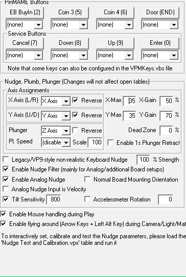

@LordTheRon Ik heb wat zitten spelen met de sterkte van de shaker motor maar het maakt bij mij niets uit. Zelfs als ik het maximum terugbreng naar 1 klinkt hij nog even luid. Dit terwijl je de intensiteit in Pinscape wel kunt terugbrengen dus de hardware ondersteund dit.
Afbeeldingslocatie: https://tweakers.net/i/jNI9c99-xPABlhk89qZzpk2R8So=/800x/filters:strip_exif()/f/image/qTq1bf9HDBQ1TYhSqJyeskzy.png?f=fotoalbum_large
Afbeeldingslocatie: https://tweakers.net/i/Vrgla7C3qNJouKvTiho_kGvSFeY=/800x/filters:strip_exif()/f/image/MGU1Nf5OcD0CsCnj4BZDHe5m.png?f=fotoalbum_large
Ik heb al gezocht of ik nog meerdere exemplaren heb van tablemappings.xml maar dat is er maar 1. Ik heb telkens de update knop gebruikt als ik wat aanpas en je kunt ook zien dat de XML files anders zijn als ik ze heb gedownload.
Werkt het bij jou wel als je de shaker begrenst op een lagere waarde?
spoor12b

  • LordTheRon
spoor12b schreef op zondag 16 februari 2025 @ 18:58:
Ik heb dat nog niet supergoed getest, maar volgens mij gebeurt er bij mij ook niets helaas.

LordTheRon schreef op maandag 17 februari 2025 @ 23:44:
@LordTheRon Ik heb het nog nagevraagd bij DPTronics en die kwamen nu met de volgende suggestie en dit werkt wél:
Afbeeldingslocatie: https://tweakers.net/i/ap7mTCJZg9W8xgFBpVjXQdXZVrw=/800x/filters:strip_exif()/f/image/NBjopD6ApXXA1mlZvMgCtnUd.png?f=fotoalbum_large
Gelijk nog even gevraagd of de voetjes gelijmd zijn (of niet) maar volgens hem zitten ze alleen met de schroef vast. Ik heb niet het idee dat dat helemaal klopt maar ik ga er iets meer kracht op zetten om ze te verwijderen.
spoor12b

  • sahinasappelsap
  • Laatst online: 20:58
spoor12b schreef op woensdag 19 februari 2025 @ 20:55:
Dat vind ik wel vreemd dat je het voltage vanuit de KL25Z moet aanpassen. Zou betekenen dat de output devices direct op het bord ingeprikt zijn om stroom te krijgen? Anyhow, wel fijn dat het zo lijkt te werken!
  • spoor12b
sahinasappelsap schreef op donderdag 20 februari 2025 @ 08:32:
Er hangt nog een tweede print aan de KL25Z die het vermogen verzorgd. Hiervoor is een aparte voeding aanwezig want ik kan me voorstellen dat die KL25Z daar totaal niet geschikt voor is. Zie mijn eerdere post voor een foto.
spoor12b

spoor12b schreef op donderdag 20 februari 2025 @ 09:48:
Makes sense!

  • LordTheRon
Thanks! Dat ga ik ook even proberen.

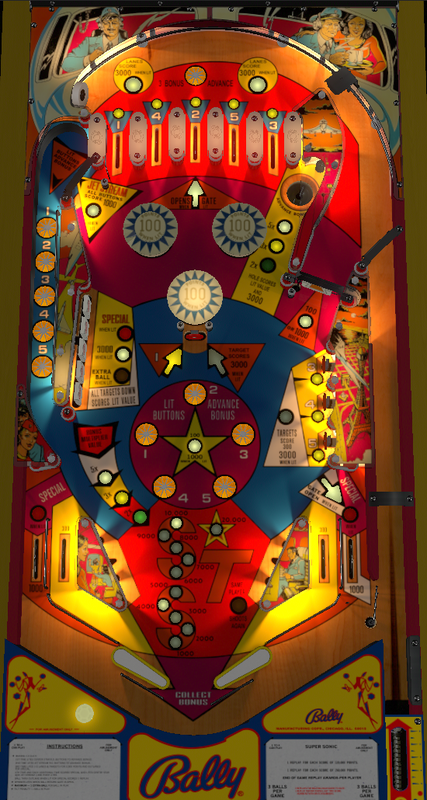

  • PatrickC
  • Laatst online: 00:16
UnclePaulie’s staat altijd garant voor kwaliteit… Supersonic (Bally 1979).
https://vpuniverse.com/fi...26-supersonic-bally-1979/
Afbeeldingslocatie: https://tweakers.net/i/Q_aVgvtbQ2BCT9jJ3AsAlcOqlmU=/x800/filters:strip_exif()/f/image/Ge01KbcZLHefkdvc4HwyqrhQ.png?f=fotoalbum_large

Afbeeldingslocatie: https://tweakers.net/i/V6AF_VGD50saHXnua-dPshBWQoM=/fit-in/4000x4000/filters:no_upscale():strip_exif()/f/image/tm1fx9Qf0vmukJNPp6hDFsRz.png?f=user_large
Wat me opviel was de reverse bij de X en Y as. Bij een echte kast werkt het anders dan ik dacht, de kast beweegt onder de bal als je een nudge geeft, zie deze video bij 20s. Is natuurlijk ook logisch als je er over nadenkt.
spoor12b
  • MikeDASpike
  • Registratie: Maart 2015
  • Laatst online: 13-10 03:57
spoor12b schreef op maandag 3 maart 2025 @ 10:45:
@LordTheRon Klinkt goed, hopelijk is deze voldoende stabiel want volgens mij merkte ik al dat het bureau een beetje na bewoog. Op Discord heb ik nog de volgende setttings gekregen:
Die box van jullie, zit daar de kl25z met pinscape firmware op ?
Zo ja, dan kan je voor nudging ook een nieuwe vpx 8 setting gebruiken ;: https://github.com/vpinba...20Input%20User%20Guide.md
En voor plunger : https://github.com/vpinba...20Input%20User%20Guide.md
Mijn pinball cabinet : My Virtual Pinball Cabinet build
Ja, daar staat inderdaad Pinscape op en die optie voor het nudgen had ik al ingeschakeld, ik las trouwens ook dat de nieuwste revisie van de KL25Z helaas geen accelerometer meer heeft.
Voor de plunger heb ik het niet ingeschakeld omdat die onbruikbaar is tenzij de box echt verankerd wordt opgesteld. En dat wordt lastig als je hem af en toe even op je bureau zet.

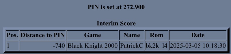

Gelukkig staat de pin nu niet op 6 miljoen! :+
Afbeeldingslocatie: https://tweakers.net/i/4fN3k2xAX3eHec4FKZZ2DsOFATA=/800x/filters:strip_icc():strip_exif()/f/image/FcUHpeKeaWCctM8yvfZXay59.jpg?f=fotoalbum_large
