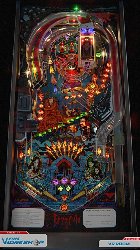

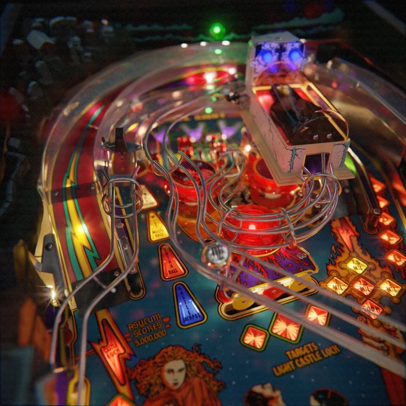

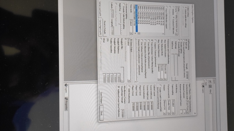

Wat overigens ook uitgekomen is, is deze super mooie kast van VPW
https://vpuniverse.com/fi...racula-williams-1993-vpw/
Afbeeldingslocatie: https://tweakers.net/i/HdRwVc8pLM_T2_sqxNEDyEt9O4s=/x800/filters:sharpen(0.5,0.1,false):strip_exif()/f/image/WHEsunTSvymWaabCGfQSg7lp.webp?f=fotoalbum_large
Afbeeldingslocatie: https://tweakers.net/i/EohpJ-FRHCarerqpKyC0Al7Gh8E=/800x/filters:strip_exif()/f/image/3O7tDu0OKd9maCqbuzgXq6kB.webp?f=fotoalbum_large
[ Voor 25% gewijzigd door Wachten... op 23-10-2024 19:40 ]

Die was hier al voorbij gekomen een kleine week terug, maar dat is al flink wat pagina’s terug door de ‘drukte’ in het topic de laatste week. :+
  • CyBeRSPiN
  • Laatst online: 22:10
CyBeRSPiN
sinds 2001
Wow, echt net echt!
Is deze er ook in VR?
  • Wachten...
CyBeRSPiN schreef op woensdag 23 oktober 2024 @ 19:40:
Wow, echt net echt!
Jep is er ook in VR
@PatrickC Blijkbaar had niet iedereen die voorbij zien komen ;)
Wow, echt net echt!
Dat is een hybride kast. Met een vr omgeving dir op gi lights reageert (waar heb ik dit eerder getypt? :+ )
Mijn pinball cabinet : My Virtual Pinball Cabinet build
  • PatrickC
  • Laatst online: 22:09
Wow, echt net echt!
De VR Room bij deze is geweldig… dus ja. 8)

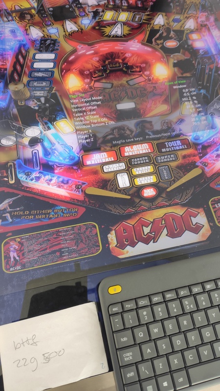

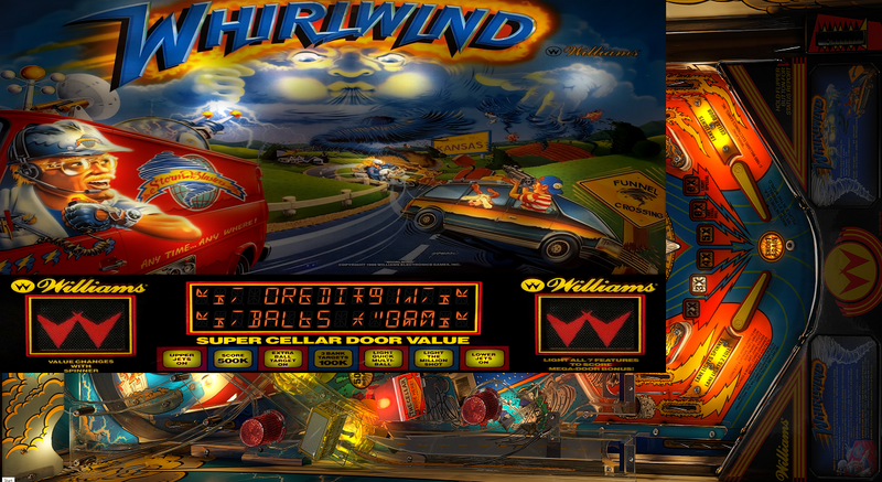

Edit, gevonden waarom ik rare dingen zag op die bal.
Door F11 te duwen 2 keer, kwamen al die rare dingen erop.
Weet ik nu ook weer.
[ Voor 85% gewijzigd door KBE91 op 24-10-2024 07:42 ]
  • sahinasappelsap
  • Laatst online: 23:34

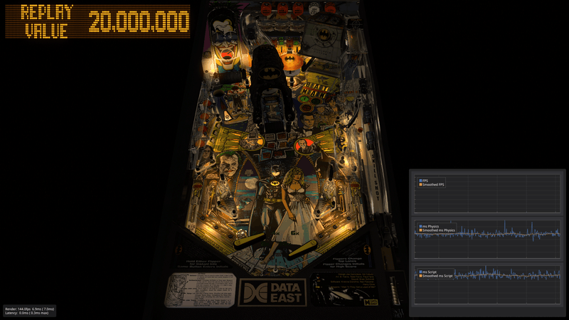

F11 is de framerate controle en x 2 zou je van die mooie grafieken moeten krijgen rechtsondering. Zag ergens in de release notes van @MikeDASpike of op github dat ze dat scherm vernieuwd hebben.
Lijkt me niet wenselijk dat die optie voor artefacts zorgt bij het spelen. Die gebruik ik zelf ook wel eens om te kijken of ik framedrops heb :-D
  • KBE91
  • Laatst online: 14:53
sahinasappelsap schreef op donderdag 24 oktober 2024 @ 09:02:
Afbeeldingslocatie: https://tweakers.net/i/QkE8sA2qh75knWKHP68zRgeOhjw=/800x/filters:strip_exif()/f/image/TDM5KxmyGEe0F3CADpw8xgkI.png?f=fotoalbum_large
Dat was de foto dat ik had toegevoegd.
Op de bal zie je vooral die vierkantjes constant.
  • sahinasappelsap
Ik had het gezien, die rare witte stukkies rondom het balletje :-)

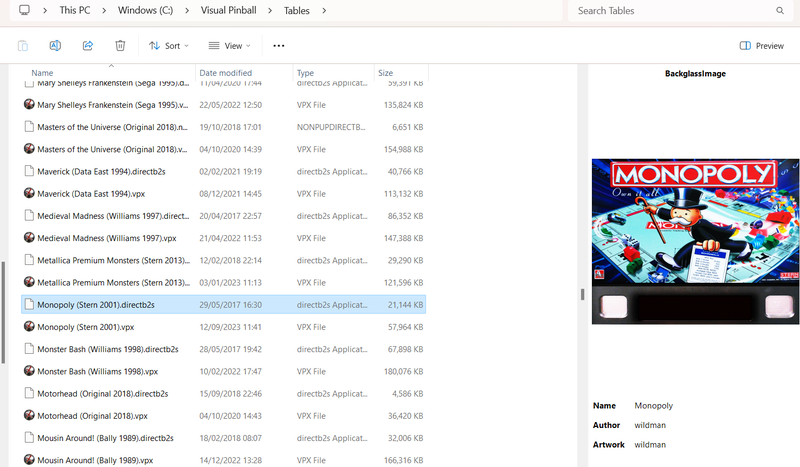

Ik wil nog een kleine, maar makkelijke tool van mijn goeie vriend scutters delen.
Ik heb het al eens de revu laten paseren, maar hier nog eens. De
Windows File Explorer previewer voor Visual Pinball files
https://www.vpforums.org/...02&view=&hl=&fromsearch=1
Een simpel, maar krachtige manier om je vpx en b2sserver bestanden te tonen in de preview window van Internet Explorer.
Het vpx bestand geeft extra info, zoals de versie waar deze in is gebouwd
Je kan ook een pad met wheel images toewijzen en dan worden de windows iconen ineens de wheel images. De makkelijkste front end gewoon in je windows Explorer.
Afbeeldingslocatie: https://tweakers.net/i/s_Nyy-IK9RukPq8f1Ex7qUSd-AA=/800x/filters:strip_exif()/f/image/SQ6lLlm7rZqGwPPHH1ArYcLN.png?f=fotoalbum_large
Afbeeldingslocatie: https://tweakers.net/i/vN_AllaMSJnCZTegBDfrL3fosJg=/800x/filters:strip_exif()/f/image/5vgcuUdQtWJAgJXjBboBeg0n.png?f=fotoalbum_large

@MikeDASpike @sahinasappelsap
Mag ik nog vragen of er een best practice is wat betreft de POV?
Ik heb her en der wel wat zitten lezen en proberen te spelen met de settings, maar ik heb toch niet het idee dat ik het helemaal goed krijg. Er wordt hier onder andere over instellingen gesproken, die ik lang niet in alle kasten vind (zoals dus Diner) https://drive.google.com/...JxyyohcD2Y3pFC_B3Bu8/view
Een goed voorbeeld is Diner van Flupper. Met deze kast heb ik meer het gevoel dat ik er echt op kijk, dan dat ik een beetje perspectief zie. Zeker als ik dan kijk naar video`s van anderen, dan ziet het er soms echt wel heel anders uit.
Bij deze ene kast kun je dan soms ook meer instellen dan de andere. Houdt dit dan in, dat het dan is wat het is? Of kan ik toch nog ergens meer instellingen vandaan halen om het goed te krijgen.
Hier is een voorbeeld van hoe mijn kast eruit ziet. Van wat ik begrijp zou je net aan het rubber aan de bovenkant van de flippers moeten zien, echter kijk je er bij mij bijna vol op.
Afbeeldingslocatie: https://tweakers.net/i/o51-7D_g6yCSd7rcj3eDxiQDUMQ=/fit-in/4000x4000/filters:no_upscale():strip_exif()/f/image/YBC2Vw8t4qWJiBh8colPfz0o.png?f=user_large
Hier een video, waarbij je voor mijn gevoel weer perspectief ziet in de kast.
[ Voor 7% gewijzigd door Wachten... op 24-10-2024 23:28 ]
Als je dit kunt lezen, dan werkt mijn handtekening

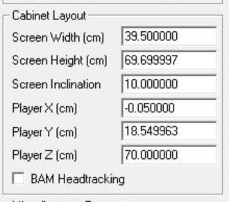

Pfoeh, lastige vraag. Op advies van @MikeDASpike heb ik toen vpx 10.8 uitkwam, de nieuwe functionaliteit gebruik om de cabinet layout settings in te richten
Afbeeldingslocatie: https://preview.redd.it/how-do-i-switch-to-cabinet-layout-settings-v0-n8mwsjffkmub1.jpg?width=754&format=pjpg&auto=webp&s=ef9b77b25989643faaf5abb8584ab950be2c250e
Dus ik hen eenmalig:
- de breedte van mijn scherm met een meetlint opgemeten
- de hoogte,
- met een waterpas/graden app op mijn telefoon de hoek waarin het scherm staat (inclanation)
- de x en y afstand vanaf de kast en de z afstand.
Na opslaan kan ik nu bij elk nieuw spel na opstarter 1 maal op F12 drukken, en dan kun je in het menu de point of view instellen. In principe is dat selecteren "View Layout Mode" en dan druk ik 2 maal de start knop in van de kast en dan staat hij zo goed als goed. Ik moet vaak mijn Vertical offset nog tussen de 2-4 cm verlagen (dus -2 / - 5).
En dan staat het allemaal een heel stuk beter dan de standaard settings.
Afbeeldingslocatie: https://pinballpov.com/wp-content/uploads/2024/07/PinballPOV-Setting-VPX-POV-Guide-Featured.webp
Maar eerlijk, het is nog niet optimaal. Ik heb een stuk plexiglas op mijn tv liggen waarbij de onderkant +/- 10 cm zwart is. Ik plaats elke tafel met apron tegen die rand aan, zodat ik de plunger in game blijf zien.
Mijn vermoeden is dat ik dat juist NIET zou moeten doen, omdat het zwarte vlak aan de onderkant (voor afwerking) juist mijn apron is :-)
Verder mis ik nog wel echt het diepte effect zoals ik dit zie bij VR.
Wellicht dat je nog iets aan deze link hebt, en laat me vooral weten waar het bij jou in resulteert.
https://pinballpov.com/gu...-vpx-10-8-to-window-mode/

Kijk daar kan ik nog eens wat mee.
Je bedoelt overigens de setting "cabinet" in de visual pinball settings of niet? Of moeten daar nog meer settings gedaan worden? (edit: Ik denk dat je onderstaand bedoelt?)
Afbeeldingslocatie: https://tweakers.net/i/Ei8RliN-zWsQB_luwjIjJ6Y1Pos=/full-fit-in/4920x3264/filters:max_bytes(3145728):no_upscale():strip_icc():fill(white):strip_exif()/f/image/TOcHGOc7qKcH4LLW2ZHz1WbR.jpg?f=user_large
Enkel snap ik de X Y Z nog niet helemaal, want je randen van je scherm zijn toch al het eindpunt? Er is uiteraard een reden voor, maar ik begrijp hem nog niet echt om eerlijk te zijn.
Heb jij dan die instellingen per tafel ook in een losse script file staan? Zoiets zag ik bij de kasten van @MikeDASpike namelijk waarin wat scherm settings stonden. Dat is makkelijker aanpassen denk ik in grove lijnen.
Want als die settings heb jij ook in een apart bestand opgeslagen die dezelfde naam als de kast heeft of niet?
Overigens is dat laatste ook wat ik bedoelde. Dat perspectief wat je in sommige kasten hebt ziet er echt realistisch uit. Je kijkt nu toch iets meer "op" de tafel dan "schuin erin"

Wachten... schreef op vrijdag 25 oktober 2024 @ 09:15:
ja die bedoel ik. Kwam een filmpje tegen waarin je ook ziet hoe je via een neptafel met lineaal de afmetingen kan bepalen.
x, y, z is voor mij ook al een tijdje terug.
Maar hier is het mooi uitgelegd:https://github.com/vpinball/vpinball/blob/master/docs/View%20Setup.md
edit: Ik zie dat mike dezelfde link heeft gedeeld.
x = 0, Y is de afstand van je lichaam tot de kast (dus hoe ver je er vanaf staat, lineaal langs je pielemans naar de tafel meten) en Z is de hoogte vanaf te glasplaat volgens mij :-)

Even kijken. Bij mij staat het zo:
Dus window mode.
Afbeeldingslocatie: https://tweakers.net/i/uKOSca3feQRCUJggxpTQstv1C2A=/x800/filters:strip_icc():strip_exif()/f/image/aeuRbSp6l4UAV0lCFL9Eoa9E.jpg?f=fotoalbum_large
en
Afbeeldingslocatie: https://tweakers.net/i/ZSf18kiPrw_nwmjJLQWRkyRAoaM=/800x/filters:strip_icc():strip_exif()/f/image/8VFVUzNSgRA2i16yvdAgmEQo.jpg?f=fotoalbum_large
dus de breedte van mijn tv is 94cm
de hoogte is 43 cm
de hoek van de tv staat op 12,8 graden
x = 0
y = 20 cm. Ik sta 20 cm van de onderkant van het speelveld af
z = 70 cm vanaf de tafel.
Met andere woorden, als iemand 2 meter is, dan heeft die pech en ziet hij het net even anders :-p
en het papiertje is voor back to the future (bttf), golf score 229,500. Ik ben erg slecht in het onthouden van de score van de pin, dus schrijf het altijd even op haha.

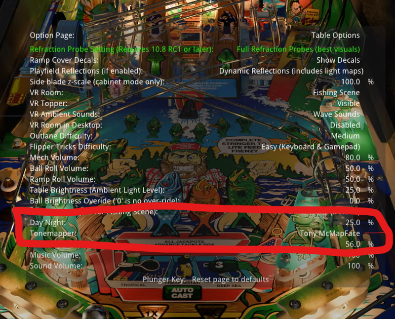

Even een vraagje. Bij de vpw tafel van james bond start de tafel normaal op, maar zodra ik het spel start is de tafel totaal overbelicht. De leds vd tafel lijken wel 300 procent te geven. Iemand ervaringen mee?
  • sahinasappelsap
m_ark schreef op vrijdag 25 oktober 2024 @ 12:03:
Kwestie van de gloeilampjes vervangen door energiezuinige verlichting :+
Maar alle gekheid op een stokje, ik heb dit alleen bij Tron gehad denk ik. Druk F12 en dan het 3e menu
Afbeeldingslocatie: https://tweakers.net/i/XGbiBLkj5gtBLHmfHylxiSLJDz0=/800x/filters:strip_exif()/f/image/SQqo8JZsB2FCVvVkRxLSJNIX.png?f=fotoalbum_large
Tonemapping op Filmic zetten
Met het percentage day night kan je de lampjes lager zetten
[ Voor 40% gewijzigd door sahinasappelsap op 25-10-2024 12:32 ]

Wat doe jij nou ?? :+
Table x scale over 100% en yz scal niet gelijk aan x??
Dat heb je als je 2x op de knop drukt. Doe het 1x en x scale is gelijk aan yz scale.
Zet dat goed, en 'kantel' je tafel iets zodat het lijkt alsof je er echt opkijkt.
Mischien wennen, maar je krijgt dan een betere 3d gevoel

In dit geval lijkt dat de table default. En daar wijzig ik tot nu toe nog niet heel veel aan. Goeie tip wel, zal er nog even mee gaan pielen 😊

@MikeDASpike
Ik heb de instellingen dus even aangepast in visual pinball om met de POV te spelen. Echter als die instellingen heb gemaakt, gooit hij mijn Backglass over de tafel heen.
Hoe kan ik de postitie van de backglass weer naar het tweede scherm krijgen?
Afbeeldingslocatie: https://tweakers.net/i/2xvFd2dPfkIiIr_YtwkzkbfabnE=/fit-in/4920x3264/filters:max_bytes(3145728):no_upscale():strip_icc():strip_exif()/f/image/TOcHGOc7qKcH4LLW2ZHz1WbR.jpg?f=user_large
Afbeeldingslocatie: https://tweakers.net/i/Nj5ueuhyE9K306jXjfxJ6cYpsJY=/800x/filters:strip_exif()/f/image/zz7gWBzzWz30d9OljX5pdKa5.png?f=fotoalbum_large
@sahinasappelsap En je screen width en height staan dus ook niet goed in de visual pinball settings. Als je er met je muis op gaat staan, staat er ook letterlijk dat ze het in landscape mode bedoelen (beetje verwarrend wel).
[ Voor 12% gewijzigd door Wachten... op 25-10-2024 13:39 ]
Check in het scherm wat ik je eerder stuurde links je primaire display en de resolutie. 9 van de 10x ligt het bij mij daar aan als schermpjes over elkaar heen gaan. Of je primaire scherm is gewijzigd, of de resolutie is omlaag gegaan

sahinasappelsap schreef op vrijdag 25 oktober 2024 @ 13:42:
Ik heb dus even de screenres settings van de B2S server opnieuw toegewezen. Nu lijkt alles weer te werken
Nu moet ik even verder met de DMD instellingen om daar alles van te begrijpen. :)
