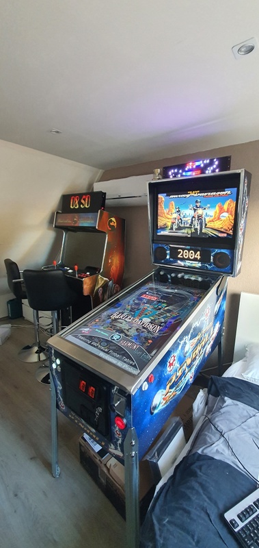

  • MikeDASpike
  • Registratie: Maart 2015
  • Laatst online: 16-10 18:16
@OlafWeijers alleen jammer dat je hem dan als tweaker niet zelf gebouwd hebt. Valt mij vies tegen !
Mag ik vragen wat ie gekost heeft ?
Afbeeldingslocatie: https://tweakers.net/i/b4KTvxdZvH8lgrfSLYWoHoR0_lE=/x800/filters:strip_icc():strip_exif()/f/image/q4B5VhadiRm94vmyKXkS7e3a.jpg?f=fotoalbum_large
Wel niet zo mooi als die van jouw, maar de pinball wel met mijn 2 linkerhanden gebouwd (en ik ben rechtshandig :+)

Mijn pinball cabinet : My Virtual Pinball Cabinet build

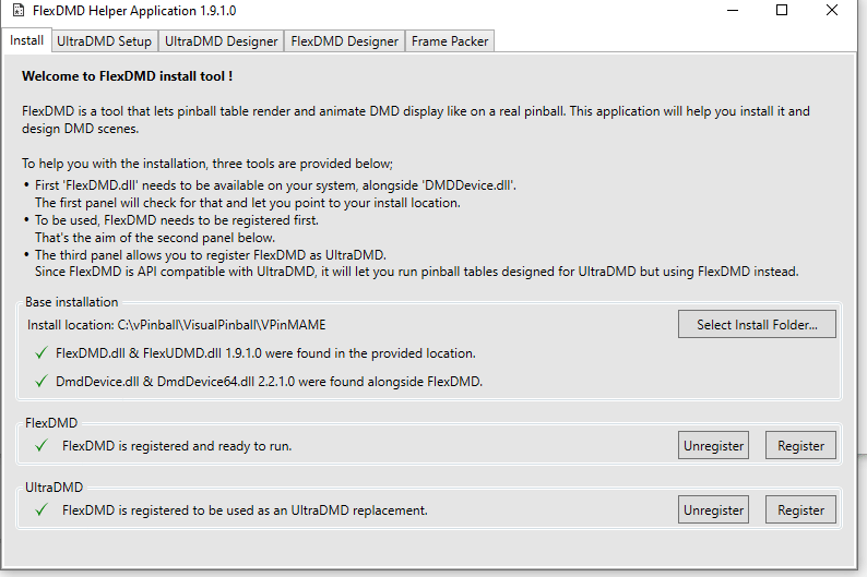

  • Wachten...
  • Laatst online: 02:12
@sahinasappelsap
Ik ben echt al enorm veel verder gekomen door al je hulp. Mijn dank daar voor.
Het enige waar ik alleen nu nog tegenaan loop en waar ik al heel de avond mee bezig ben, is om de DMD te roteren.
Doordat ik de setting op "cabinet" zet en maar 1 scherm gebruik, roteert hij de DMD ook.
Ik heb al wat geprobeerd in de DMDdevice.ini te veranderen, ook in de registery van de rom, maar niks helpt.
Heb jij enig idee wat ik nog kan doen?

Ik denk dat ik maar gewoon voor het gemak toch een scherm er bij moet halen, want dat scheelt wat hoofdpijn :)
Ondertussen had ik nog wat andere onverklaarbare dingen, zoals dat ik in sommige kasten geen muziek/stemgeluid had (wel flipper geluid etc). En bepaalde andere kasten gaven een FlexDMD error.
Nu kwam ik op dit forum uit
https://vpuniverse.com/fo...te-object-flexdmdflexdmd/
En daar wordt gezegd als allerlaatste reactie
"run flexdmdui.exe, click register make sure all green checkmarks and it's ok"
Bij mij waren die onderste 2 rood. Geen idee hoe dat kan, en wat deze settings doen, maar heb ze nu groen gemaakt door bij beide "register" te klikken, en nu zijn al die gekke dingen die ik soms had helemaal weg.
Afbeeldingslocatie: https://tweakers.net/i/q1toBttkYLttRAk3vKDOAIOBMVg=/fit-in/4000x4000/filters:no_upscale():strip_exif()/f/image/4oUXHWKrAAwX12eqkIn7al1N.png?f=user_large
Enorm dank voor al je tijd en hulp tot nu toe.

Als je geen geluid hebt, dan kun je de music volume van de rom hoger zetten. De procedure daarvoor is per merk net even anders.
Vaak houdt het in: coin door knop indrukken en dan toetsen 7-8-9 (een hoort er niet bij) voor vol up/down doen. Ik heb soms ook nog steeds onverklaarbare issues met geluid. Je kan even googlen hoe je dat het beste kan doen voor Williams, Bally, data east,etc roms voor vpx.
Issue van flexdmd error ken ik niet,aar klinkt inderdaad als een config procedure die niet helemaal lekker is gegaan.

Ja zoals gezegd heeft voor nu die settings al die problemen verholpen. Dus nu lijkt alles te werken en kan ik eindelijk wat meer genieten (tot ik het volgende tegen kom) 🤣
