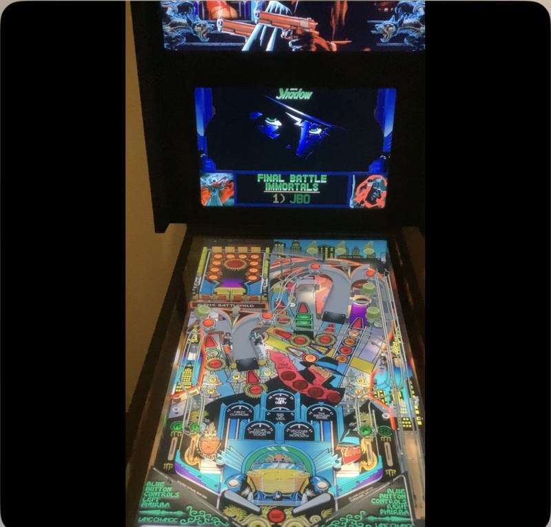

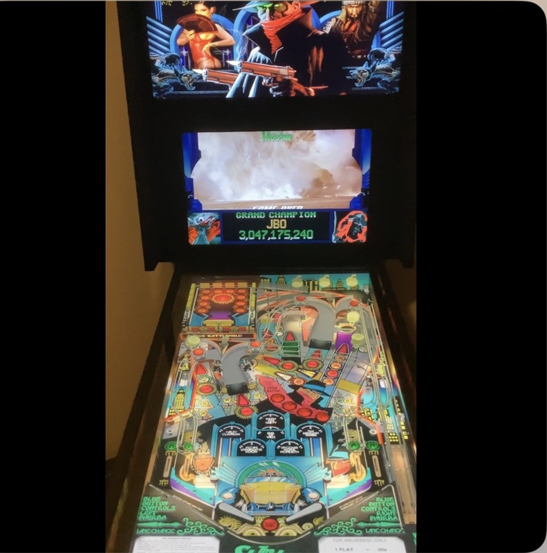

Net The Shadow gespeeld. Leuke kast zeg!
En volgens mij voor het eerst in mijn flippercarriere (in januari 2jaar) het gehaald tot wizard mode. In dit geval de final battle. Geen idee hoe, maar ineens had ik de missie volbracht en kreeg 1 biljoen punten!

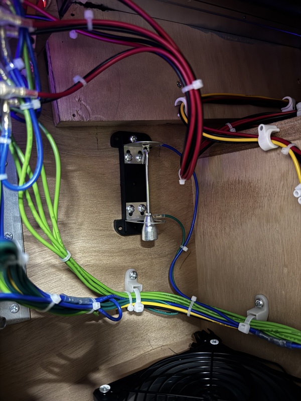

Vandaag ook weer een kleine upgrade:
Afbeeldingslocatie: https://tweakers.net/i/rmnteK_ILmYTqXiRzW2Jn1rWEbw=/x800/filters:strip_icc():strip_exif()/f/image/Q7r11OSuVD6Z3Qp7qUCRXHN6.jpg?f=fotoalbum_large
Letterlijk een kleine upgrade, was verbaast hoe klein envelopje het was, had hem ruim 2x groter verwacht.

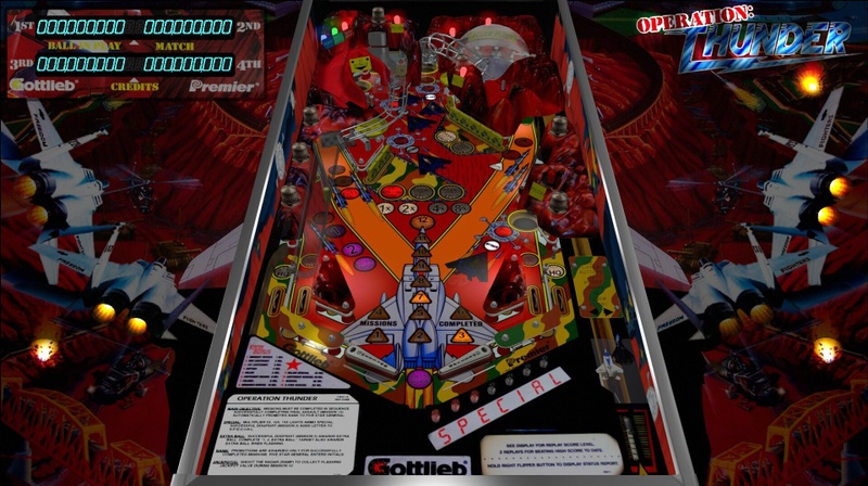

Al weer een nieuwe update release van burger, Operation Thunder (Gottlieb 1992).
https://vpuniverse.com/fi...on-thunder-gottlieb-1992/
De tafel is ooit voor VP9 gemaakt door mfuegemann en hierna door meerdere personen verbeterd in VPX. Grootste updates in deze versie zijn de nFozzy physics en Fleep sounds.
Afbeeldingslocatie: https://tweakers.net/i/fd9nyz81lhT2L0Ce_mYEZkUKdN0=/800x/filters:strip_icc():strip_exif()/f/image/9eAAqPQphR6tiGMyS3z5yvSt.jpg?f=fotoalbum_large

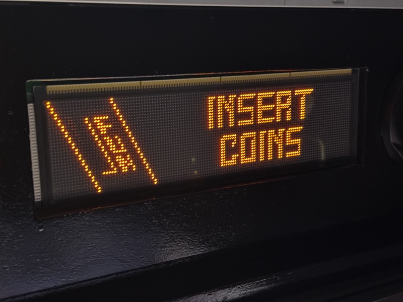

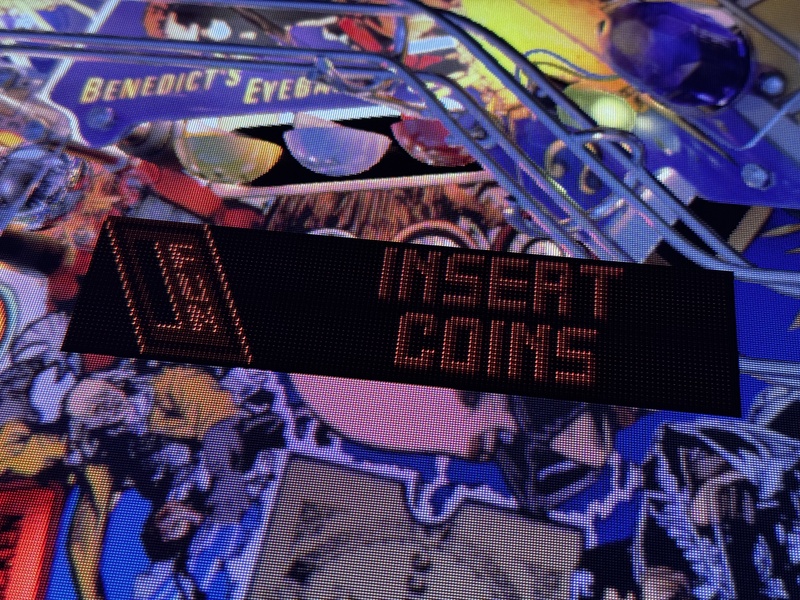

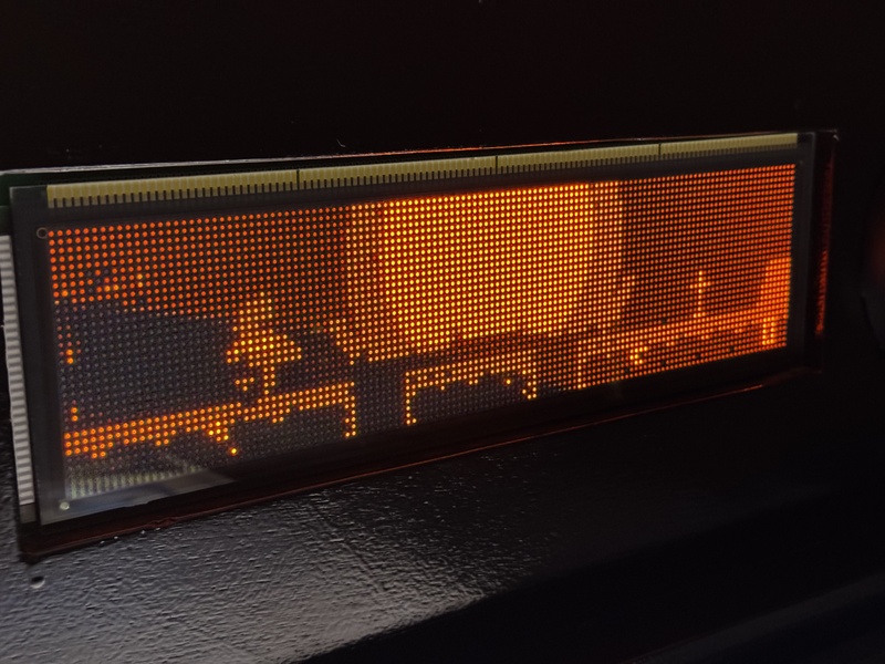

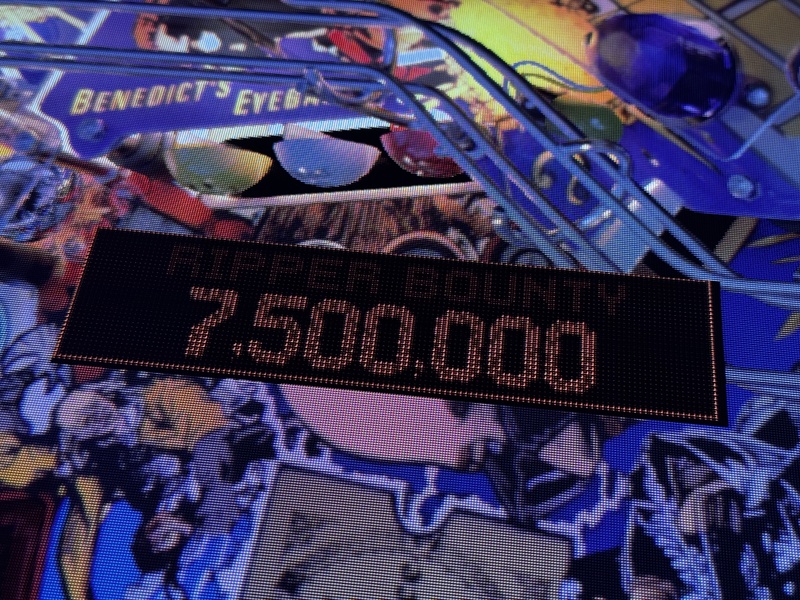

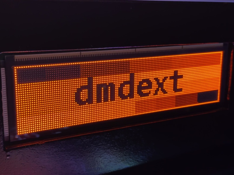

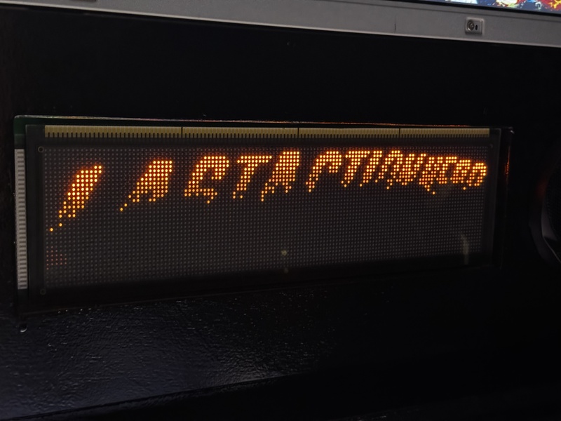

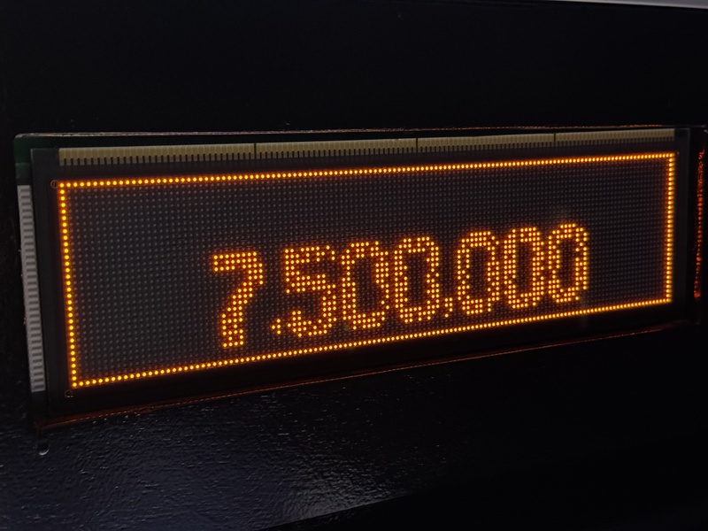

Ik heb een vreemde issue met mijn DMD die ik niet opgelost krijg.
Bij een aantal tafels viel het mij op dat het beeld incompleet leek, bij nader onderzoek blijken de wat minder lichte pixels niet op te lichten.
Ik heb de laatste DMDext x86 en x64 geïnstalleerd, de test werkt gewoon goed en ik zie verschillende brightness pixels, ook FlexDMD kan verschillende brightness pixels weergeven:
Afbeeldingslocatie: https://tweakers.net/i/OUYMmd-Raah3SIIMGSoSaxDyKEg=/800x/filters:strip_icc():strip_exif()/f/image/1oSSYX2JblFFGkUcbMNTJ8re.jpg?f=fotoalbum_large
Afbeeldingslocatie: https://tweakers.net/i/ZJSqbUznEHVyog9YMuMlSuiIhB8=/800x/filters:strip_icc():strip_exif()/f/image/HT4aO85faSkahweoJPIGckUG.jpg?f=fotoalbum_large
Het lijkt dus niet aan de DMD of aan de software perse te liggen, eerder aan een helderheids instelling van de informatie die uit de ROM komt die naar de DMD moet. Maar ik kan niks vinden of daarin iets valt aan te passen.

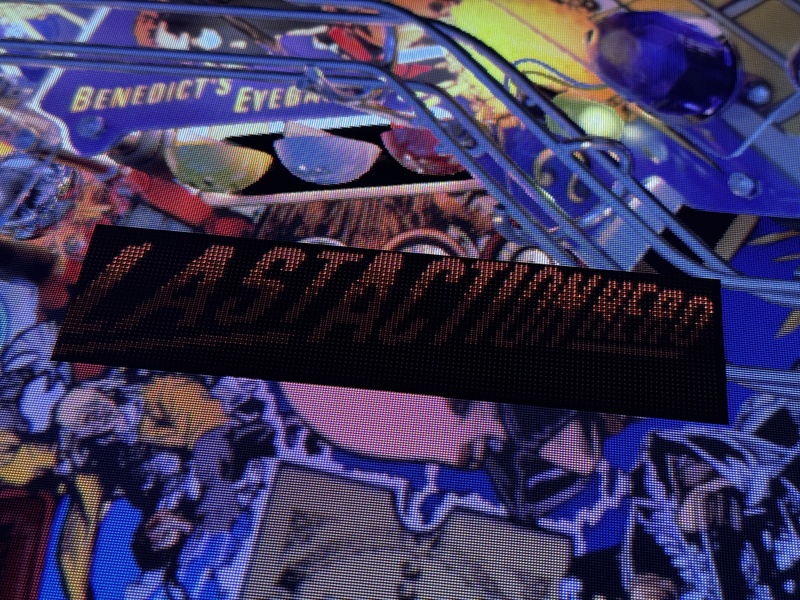

In “Last Action Hero” kun je het op meedere momenten zien.
- De titel word maar half weergegeven op de DMD terwijl de digitale versie wel compleet is.
Afbeeldingslocatie: https://tweakers.net/i/X_YoYw5gWOS3UuGr8xd4iYfQAMM=/800x/filters:strip_icc():strip_exif()/f/image/dudwtXpWdrFH3kOZ8uDdNoMP.jpg?f=fotoalbum_large
Afbeeldingslocatie: https://tweakers.net/i/xGByp66DWGZBJRzNMxkp7iJi-uY=/800x/filters:strip_icc():strip_exif()/f/image/ujN1bZFFAJQvNAdI8P4nBWaA.jpg?f=fotoalbum_large
- Ripper bounty is helemaal weggevallen:
Afbeeldingslocatie: https://tweakers.net/i/dGUjQ6MVE_wYBayOx_gaYHUkYWU=/800x/filters:strip_icc():strip_exif()/f/image/JiRsY6SmwKgfrb4qeKnscTBw.jpg?f=fotoalbum_large
Afbeeldingslocatie: https://tweakers.net/i/BFidf5T4XJ05Gfbh2aUVyDlq6jc=/800x/filters:strip_icc():strip_exif()/f/image/HyIY8ifefmxnYerUEf1q3H9K.jpg?f=fotoalbum_large
- De insert coin tekening mist details:
Afbeeldingslocatie: https://tweakers.net/i/UijxwwV9M6GfTowxUkd_yHggyYM=/800x/filters:strip_icc():strip_exif()/f/image/ZQaJbcD3hEgaHqOuiIlJQAeJ.jpg?f=fotoalbum_large
Afbeeldingslocatie: https://tweakers.net/i/_a2SNse3RMsbFloKjXiIOGdV5ec=/800x/filters:strip_icc():strip_exif()/f/image/AfsO5i4fA7YAK940VKyAPP95.jpg?f=fotoalbum_large
Hebben jullie een idee waar ik deze instellingen kan
  • MikeDASpike
  • Registratie: Maart 2015
  • Laatst online: 10:56
MikeDASpike
Welke PINDMD-versie is dat? V1 of v2? Mischien is er een firmwareupdate.
Hoe staat je PinMAME ingesteld? Kan ook aan DMDext liggen. Ik heb jaren geleden met mijn PinDMDv3 en Freezy zitten troubleshooten, deels omdat hij de hardware zelf niet had. Daarna werkte alles, maar ik gebruik liever mijn ZeDMD. Ik heb een ESP32-boardje gekocht en dat past precies op mijn DMDv3-display.
Ik neem aan dat jouw display alleen rood is. Op de eerste foto zien je DMD-leds er goed uit, niks geen dimming. Maar je controller kan traag zijn bij snelle beelden, maar dat is een pure gok. zijn het alle kasten, of alleen maar met animaties dat je beelden mist?
Mijn pinball cabinet : My Virtual Pinball Cabinet build
  • iwaarden
  • Laatst online: 12:39
MikeDASpike schreef op zondag 11 oktober 2026 @ 09:13:
Ik heb een pinDMD v2 met een oranjerode 280671-01N
Ik zit op windows 10 en heb via zadig de libusb driver geïnstalleerd, zodoende word hij herkent als een usb serieel device. Ik kan ook weinig vinden over originele drivers of firmware, de pinDMD.com website lijkt uit de lucht. Zodoende heb ik ook geen idee hoe ik die firmware zou moeten updaten en waar ik die vandaan kan halen.
De display lijkt inderdaad gewoon goed, hij werkt normaal en snel, het is echt puur die low brightness die mij in sommige kasten opvallen, de ene kast is het heel duidelijk de ander minder maar dat ligt aan de artwork of daar dus veel low brightness in zit. Ik heb ook het idee dat het echt alleen is als de DMD vanuit een ROM word aangestuurd.
in pinMAME heb ik met de instellingen zitten spelen maar niets lijkt ook maar iets te doen, behalve het in of uitschakelen van de virtuele en externe DMD’s. Er staan bijv brightness percentage 66%, 33% en off, die respectievelijk default op 67%, 33% en 20% staan, maar als ik die verander dan veranderd er niets op de DMD. Op zijn minst zou ik dus 4 tonen moeten zien lijkt mij 100%, 66%, 33% en off (20%), ik heb er maar 3 via pinMAME/DMDext, die 33% heb ik dan niet.
ik ben slechts 2 andere gelijkende issues tegengekomen met een pinDMDv2, eentje had een defecte ribboncable waardoor die altijd low brightness miste. De andere had te maken met 2-bit signaal via DMDext wat niet goed omgezet werd en in een te donker beeld werd omgezet. Maar dat was volgens mij een software issue in DMDext die gepatched is.
edit :
Ik heb de DMDext test vandaag overdag nog eens bekeken en de DMD kan duidelijk verschillende tinten aan enkel lopen een paar intensiteiten een beetje in elkaar over.
Ook als er een andere bron is voor de DMD, zoals pinup popper of een original tafel zoals Spongebob met eigen DMD dan zijn er duidelijk meerdere tinten in beeld.
Maar DMD’s via DMDext vanuit een ROM lijken maar 2 tinten te geven.
De issue lijkt hier wel wat op: https://github.com/freezy/dmd-extensions/issues/203

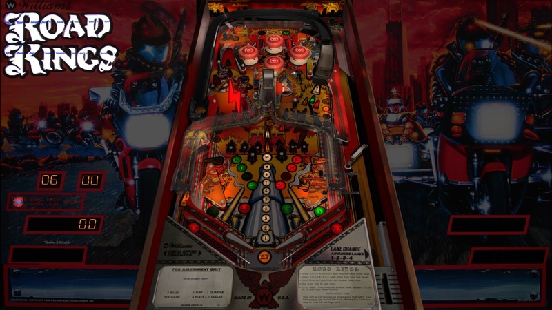

Wederom een mooie update release van burger, Road Kings (Williams 1986).
https://vpuniverse.com/fi...road-kings-williams-1986/
Afbeeldingslocatie: https://tweakers.net/i/wOLjwnv-DlBWjNylbyO-JgXxwUg=/800x/filters:strip_icc():strip_exif()/f/image/YYqgaoyCLbXlv5juha50L3nL.jpg?f=fotoalbum_large

Vandaag andere buttons in mijn controller gedaan, nu kan ik mijn plunger niet meer gebruiken.
Het blokje komt tegen mijn switch.
Nu ik was toch van plan hem eruit te halen.
Iemand ervaring met dit ?
http://mjrnet.org/pinscape/BuildGuideV2/BuildGuide.php?sid=vl6180x
Of toch beter voor een IR sensor gaan ?
http://mjrnet.org/pinscape/BuildGuideV2/BuildGuide.php?custom=EU&expver=R3.201602xx&sid=plunger

KBE91 schreef op woensdag 14 oktober 2026 @ 16:09:
Ik gebruik de plungersensor van Arnoz (want ik heb ook een arnoz controllerboard) en leaf switches. Dat is ook erg krap, maar als ik de leaf switches draai, gaat de plunger er net langs.
Geen ervaring mee, ik heb destijds deze kit gekocht en ingebouwd. Geen probleem met de andere knoppen overigens.
IBCS Plug and Play Digital Pinball Plunger Assembly with KL25Z, Nudge/Tilt - Basic Kit kopen bij PInballShop.nl
met deze plunger: Williams/Bally Ball Shooter Assembly
Die jij post zou ik niet weten maar ik heb zelf deze: https://shop.arnoz.com/en/plunger/44-potar.html
Alles aangesloten op een dudes cab. Knoppen, Leds (met een ander board) en plunger. Werkt uitstekend.
Misschien dat je er totaal niks aan hebt maar misschien ook wel.

Die Arnoz potar had ik ook al in gedachten, maar geen weet dat hij werkt met mijn setup.
Leek me wel plaats besparend voor iets met IR te doen.
Mijn enige zorg is, als er een stofje voor die lens vliegt. Dat de plunger niet optimaal gaat werken.
Voor de rest heb ik alles werkend op mijn Raspberry Pi met Pinscape.
Buttons / nudge / etc.

  • DonJunior
KBE91 schreef op woensdag 10 april 2024 @ 11:46:
https://www.vpforums.org/...=downloads&showfile=16091
Deze kast kan niet ontbreken.
Speelt wel lekker weg eigenlijk, pure nostalgie.
Toen we nog amper op internet konden.
Dat CNCDan hier nog niet voorbij is gekomen verbaast mij:
https://www.youtube.com/p...mg2Rnj0vq7FsTXcaEPQ7wPVS9
*sowieso
