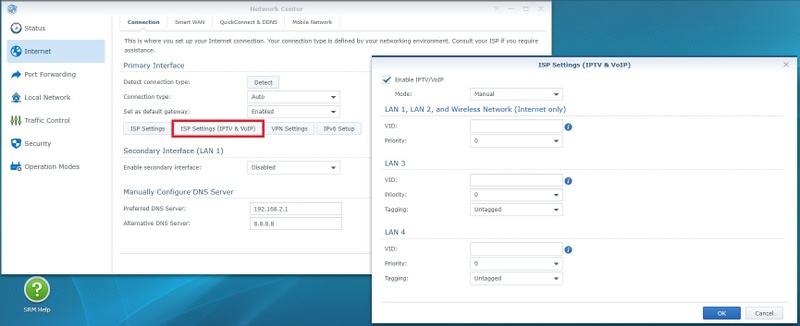

Is het al iemand gelukt om delta glasvezel werkend te krijgen met een Synology Router; RT1900ac? Of vergelijkbaar?
Ik heb een nokia xs-010x-q modem gekocht. Deze is geactiveerd door delta.
Op de nokia xs-010x-q brandt de PON LED constant groen.
Ik heb in mijn router VLAN ID 100 ingesteld maar ik krijg geen IP-adres/verbinding.
Afbeeldingslocatie: https://tweakers.net/i/DTsEWGMlnjfPp8yqDMhOL0LqeXU=/800x/filters:strip_icc():strip_exif()/f/image/XJDlO5QMXUTtPRpq3AhPI730.jpg?f=fotoalbum_large

Geuvert schreef op vrijdag 12 december 2025 @ 15:16:
Misschien domme vraag, maar toch wel vlan 100 op de WAN poort... je zou niet de eerste zijn die dat aan de lan kant insteld en het niet werkend krijgt.
@Geuvert Volgems mij heb je het goed ingesteld. Misschien even je router een kwartiertje afkoppelen en daarna weer aansluiten. Anders via Discord even een MAC flush vragen.
  • Geuvert
  • Laatst online: 15-12 19:10
Bedankt @robertwebbe, dit ga ik zeker proberen.
@Duumke, daar was ik ook even bang voor maar deze instellingen zitten onder de ISP settings dus ik verwacht dat ik de juiste optie te pakken heb.Afbeeldingslocatie: https://tweakers.net/i/QkEM_O9dbN6gpDa7nf5pQOH9UaA=/800x/filters:strip_icc():strip_exif()/f/image/MTk8bJIzTfKi88sKGXP9512S.jpg?f=fotoalbum_large
Mijn Computer doet altijd precies wat ik zeg maar nooit wat ik wil.
@Geuvert In je laatste screenshot staat er geen 100 bij de internet VLAN ID. Had je de waarde wel opgeslagen na het invoeren?
En ik twijfel nu aan het vinkje erboven. Moet die aan om de eerste waarde eronder in te kunnen vullen? Zo niet, dan uitvinken.
En wat staat er in het tabblad ervoor voor waardes?

robertwebbe schreef op vrijdag 12 december 2025 @ 17:13:
Ik had de waarde wel opgeslagen. Ik wissel nu steeds terug naar mijn andere ISP. ik was iets te haastig met het maken van een screenshot.
Als ik het vinkje uit zet dan worden alle velden greyed out.
Ozzie schreef op vrijdag 12 december 2025 @ 18:13:
Wat zie je als je op die knop met 'ISP Settings' klikt, zonder VoIP en iptv? Want volgens de plaatjes op internet heeft jouw router een WAN aansluiting en een 4xLAN en in dit venster zie ik alleen de lan aansluitingen staan.
Op mijn router (een totaal andere dan jou) werkte internet in ieder geval meteen nadat ik de Nokia ont had aangesloten en vlan ingesteld.
Als ik op 'ISP Settings' klik krijg ik het volgende te zien.
Afbeeldingslocatie: https://tweakers.net/i/TonFP6Ap42JLfL5bLc7mP1rKGEw=/800x/filters:strip_icc():strip_exif()/f/image/FnCsZUTIIlXXyiJ23oJwhAJA.jpg?f=fotoalbum_large
Deze velden zijn, als ik het goed begrijp, alleen noodzakelijk als ik me bij mijn ISP aan moet melden met bepaalde gegevens.
Het MAC adres is van mijn router (deels verwijderd). Ik heb ook geprobeerd om deze leeg te laten en om het MAC adres van mijn eigen glasvezel modem in te vullen.
RonnyB1986 schreef op zaterdag 13 december 2025 @ 21:43:
Volgens de handleiding van Synology lijkt Geuvert alles goed te doen. Alle verkeer dat via Wireless, lan1 of lan2 de router ingaat zou aan de wan zijde dan een vlan tag meekrijgen. Dus… is je pc bekabeld of draadloos verbonden met de router, en als bekabeld, dan in Lan1 of Lan2? Just checking…
Mijn desktop zit bekabeld aangesloten op LAN1.
Ik heb het ondertussen geprobeerd met VID 100 en met VID 500.
Helaas allemaal zonder succes.
Ik kan nog proberen om via discord een MAC flush aan te vragen maar mijn eigen modem zit ondertussen al 6 dagen aangesloten dus ik weet niet hoeveel nut dat dan nog heeft.
Misschien kan ik nog vragen om een ander VMK profiel te pakken. Er zijn twee die zouden moeten werken met de Nokia xs-010x-q. Toen ik mijn eigen modem wilde aanmelden kreeg deze geen verbinding (PON bleef knipperen) dus na een chatsessie met Delta hebben zij het ingesteld maar ik weet niet met welk profiel.

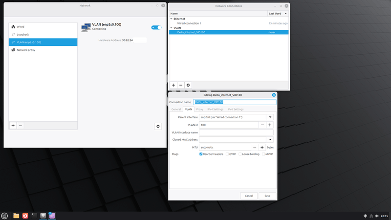

Heb je een notebook met RJ45? Dan kun je die eens koppelen aan de Nokia en kijken of je internet hebt. Dan moet je in de driver settings van die notebook VLAN 100 opgeven, niet alle Windows ethernet drivers kunnen dat:
Afbeeldingslocatie: https://tweakers.net/i/cQfixtNl_k-DiyHSwa_RsAVZ79A=/fit-in/4920x3264/filters:max_bytes(3145728):no_upscale():strip_icc():strip_exif()/f/image/iZKrkmrpSeE2sy4qV05WRRbI.jpg?f=user_large

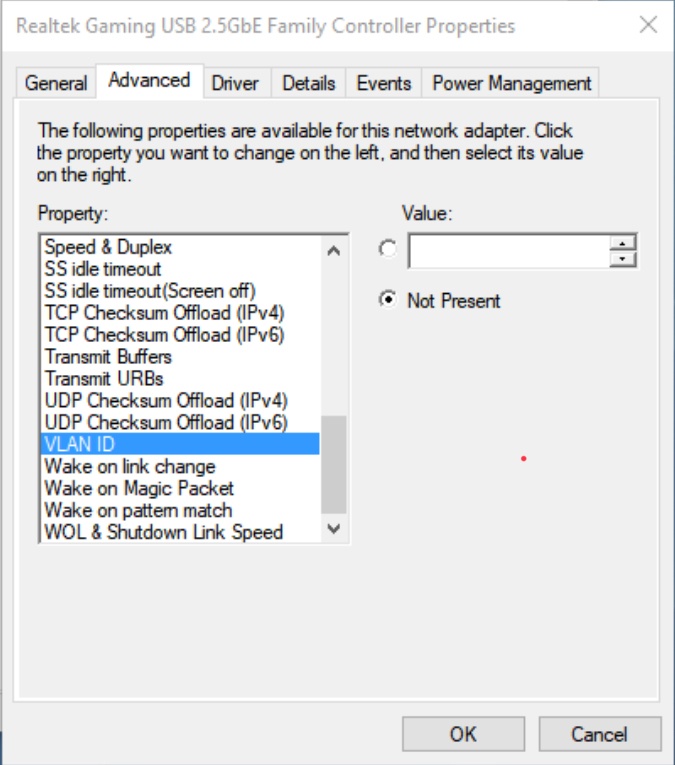

  • Geuvert
ernstoud schreef op zondag 14 december 2025 @ 18:04:
Dit was ik ook al tegen gekomen. Ik heb een Intel I211 netwerk chipset. Deze optie zit er bij mij niet in.
Ik las dat het ook via powershell kan maar met mijn kennis ben ik bang dat ik het instellen van het VLAN ID op mijn computer niet meer ongegaan dan maken.
Misschien lukt het wel op mijn laptop met Linux Mint. Ik zal het eens proberen.
Ik heb een desktop met linux mint rechtstreeks aangesloten op mijn nokia modem. Ik kon geen verbinding krijgen. Ik weet echter niet zeker of het VLAN ID correct heb ingesteld.Afbeeldingslocatie: https://tweakers.net/i/UCykmRv-406u1x6S1JL5lc_Zt7s=/800x/filters:strip_exif()/f/image/Hr9NZYxCPRTMKGD3VYOpUN3w.png?f=fotoalbum_large
Geuvert schreef op zondag 14 december 2025 @ 21:03:
Ik heb een desktop met linux mint rechtstreeks aangesloten op mijn nokia modem. Ik kon geen verbinding krijgen. Ik weet echter niet zeker of het VLAN ID correct heb ingesteld.[Afbeelding]
Lijkt me goed. Vermoedelijk doet de Nokia niet zijn werk.
