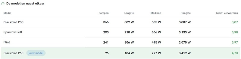

Wat mij opvalt in de vloot vergelijk is dat de BB P60 beter scoort dan alle 3 de andere typen. De COP ligt bijna ca. 0,7 hoger. Zou dat kunnen omdat deze pomp eigenlijk is overgedimensioneerd? Het is een P80 maar dan met een lichtere compressor vermoed ik.
https://www.weheat-monitor.nl/fleet
Afbeeldingslocatie: https://tweakers.net/i/PoOcBxqIZhOS-vhKGRL-GgJbENI=/800x/filters:strip_icc():strip_exif()/f/image/9PZqMnqdfSbdH8zOiuTxfVCY.jpg?f=fotoalbum_large
Ik blijf dit een bijzondere tabel vinden, in die zin dat de BB P60 zoveel betere prestaties levert dan de andere modellen. Wat bijvoorbeeld opvalt is dat het minimale vermogen lager ligt dan de Sparrow P60, maar ook het maximale vermogen juist hoger ligt. Het modulatiebereik lijkt daarmee groter te zijn. Ook ligt de mediaan van het vermogen aanzienlijk lager bij huishoudens met een BB P60.
Nu is het BB P60 model later beschikbaar gekomen als de BB P80. Maar het valt me op dat het aantal pompen in de weheat-monitor nog zo laag ligt van de BB P60. Dit lijkt me voor veel huizen toch eerder de sweat spot dan de BBP80 die best een flink hoger vermogen heeft.
Ik suggereerde dat het prestatieverschil mogelijk verklaard zou kunnen worden omdat de P60 qua afmetingen (en waarschijnlijk ook warmtewisselaar) gelijk is aan de P80, maar wellicht wel een lichtere compressor heeft. Daarmee is de verhouding compressor en beschikbare warmtewisselaar anders en levert dat de betere prestatie op. Iemand die hier iets zinnigs over kan zeggen?

Civil schreef op donderdag 29 oktober 2026 @ 00:28:
De vakpers vond de BlackBird P80 een opvallend klein apparaat voor zijn output. Dat is anderzijds ook zijn kracht: 8kW bij -10gr in een plat doosje op het dak. Dat betekent o.a. een hele grote volumestroom lucht door het apparaat om af te koelen. Dat moet met een hoger debiet en/of met een hogere lucht-deltaT dan een apparaat met een grotere vormfactor.
Voor zover mij bekend zijn de fysieke afmetingen van de P60 gelijk; die hoeft dus maar 75% energie uit dezelfde doortocht te halen voor dezelfde COP, maar doet hij 80% dan vliegt de COP omhoog. Uit een grotere vormfactor vs kW output bij -10gr haal je makkelijker een hogere COP.
Daarnaast is er 25% (20%) minder energie per tijdeenheid om bevriezen te realiseren en minder debiet. Dus “ieder voordeel heb z’n nadeel”. Voor dit nadeel ben ik op zoek naar betere omstandigheden rondom de P80. Zie gesprek met @Carboy54.
Disclaimer: Mijn locatie is wel bijzonder gevoelig maar het vormfactor/kW-nadeel heeft iedereen die de P80 zwaar belast. De gevoeligheid voor ontdooien zit ook in het ontwerp. Desondanks zoek ik tweaks om het te verbeteren.

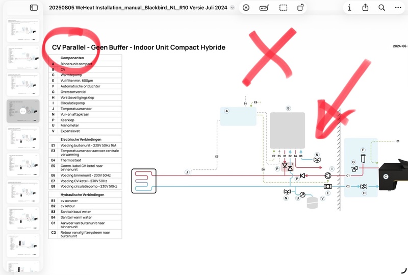

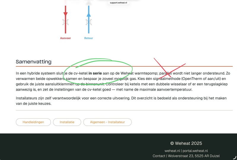

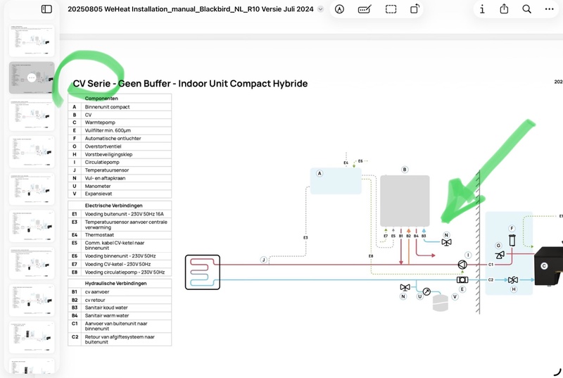

Jou installatie is recent en dan support WeHeat nu alleen nog maar serie zoals beschreven in de link van @Jpiek , laatste paragraaf:
Afbeeldingslocatie: https://tweakers.net/i/AXjrBpj-umKV18HoqqIHc-rR9r8=/800x/filters:strip_icc():strip_exif()/f/image/a28cjTdJc7O704HsjNtHlwhH.jpg?f=fotoalbum_large
In de laatste installatiemanual van WeHeat vond ik geen schema’s meer, maar in 2024 zaten ze er gewoon in. Laatste download aug 2025 tbv mijn schouw. NB: niet mijn maar jouw mogelijke installatieschema. WeHeat schrijft open groepen of een ADVO voor. In het schema zit die dan in het “huis”.
Afbeeldingslocatie: https://tweakers.net/i/-L9H7LrazjEO7Qp3cObtlSqam8o=/800x/filters:strip_icc():strip_exif()/f/image/xA51P5kCgv7Ol7CxuSOlDZsz.jpg?f=fotoalbum_large
NB: de WP heeft geen interne pomp en onder je CV zit een mengpijp. Zonder Para gebeurt er dus niks.
Ondanks dat WeHeat het nu afraadt, de eerdere pagina heeft C-2025 en laatste update 2026.10.15, had WeHeat vroeger wel een parallel schema:
Afbeeldingslocatie: https://tweakers.net/i/5d-M-X4MH7sZvMOZfPRq6XE3bcg=/800x/filters:strip_icc():strip_exif()/f/image/sPnuIBlEMuAAE3lszd5Y2RNA.jpg?f=fotoalbum_large
NB: ik ben onbekend met de reden waarom dit niet meer mag. Er is wel een installed base, neem ik aan, dus support zou on going moeten blijven?
Verder zijn er ook schema’s met buffervaten. Die zijn in de schema’s van WeHeat altijd twee-pijps om menging te voorkomen met het doel COP-verlies te minimaliseren. Mocht je toch een buffer hebben dan kan ik ook daarvan een screen delen.
In geen enkel schema van WeHeat, dat ik gezien heb, wordt een vierpijps (of drie pijp) aansluiting toegepast. Ook niet in de 100 l versie. Die schema’s zijn gelijk.
Ik hoop dat je met deze info verder kunt. Bij alle twijfel, eerst kijken of de componenten in de juiste volgorde aan elkaar geregen zijn; je niks mist en vervolgens of het de juiste zijn.
PS: Nogmaals, alles slechts obv WeHeat documentatie; zoals ik die heb.

HarDus schreef op donderdag 29 oktober 2026 @ 01:39:
Heb je meetgegevens waaruit blijkt dat de P80 bij hetzelfde afgegeven thermische vermogen, dezelfde buitentemperatuur en dezelfde aanvoertemperatuur een lagere COP heeft of vaker ontdooit dan de P60? Want zonder die vergelijking zegt de verhouding tussen behuizingsgrootte en maximaal vermogen weinig over de daadwerkelijke efficiëntie bij deellast.
