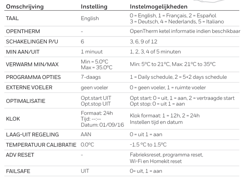

Wat volgens mij ook groot verschil maakt bij de Honeywell T6 is wat de maximale te vragen temperatuur is die ingesteld staat in de T6. Om het beetje complex te maken, deze is niet zelf in te stellen, maar leest de T6 via OT uit, uit de ketel waar die aan gehangen was voordat de warmtepomp er kwam.
Ik had mijn CV-ketel al tijd op 45 graden staan, dus mijn T6 heeft in het installateurs menu maximale water temp op 45 staan (is alleen uit te lezen niet te wijzigen). Bij mij werkt de T6 echt perfect, ik zie bij de huidige weersomstandigheden gevraagde temperaturen tussen de 25 en 29 graden. Heel constant, lange runs van uren / dagen, op minimale vermogen van de Flint.
Ik kan me voorstellen dat als de T6 de maximale OT temp niet uit kan lezen, of nieuw op een warmtepomp wordt aangesloten dat hij zelf rekent met 75 graden o.i.d., dan heeft die een groter bereik en zal die wellicht eerder hoog in zijn vraag gaan zitten.
Pin me hier niet op vast, maar dit zou in mijn ogen een logische verklaring kunnen zijn waarom het voor sommige wel werkt en voor anderen niet.
De info zie je in het installateursmenu onder de instelling OpenTherm, hier komt die info voorbij:

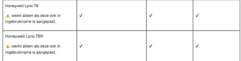

  • oneufus
  • Registratie: Januari 2024
  • Laatst online: 16:08
Hoi allemaal,
Ik zie een hoop berichten voorbij komen over problemen met de Honeywell T6 en T6R. Zelf heb ik een T6R en mijn P80 draait zonder problemen. Recent deelde een van jullie dit plaatje van de Weheat website. Omdat ik niet begrijp wat Weheat hiermee bedoelt, heb ik dit zojuist aan mijn installateur gevraagd.
Afbeeldingslocatie: https://tweakers.net/i/aIAy7VDdJdH50X58JF-uS5OsCTA=/800x/filters:strip_exif()/f/image/YQ74tQybGhyjHODpRXKCUmTW.png?f=fotoalbum_large
Zij vertelde mij dat de installateur in de installateur settings moet aanvinken wanneer er een T6(R) wordt gebruikt. Daardoor wordt er iets geactiveerd waardoor de thermostaat met Weheat kan communiceren. Heel veel meer dan dit kreeg ik niet aan informatie en eerlijk gezegd hoef ik dat ook niet per sé te weten. Zolang alles maar functioneert.
Maar misschien is het goed (mits je ook over een T6 beschikt) dat je even met je installateur schakelt en vraagt of dit aan staat. En misschien kun je dan ook even vragen of het nog nodig is dat je bepaalde settings in het installateurs menu van de thermostaat moet aanpassen. En zo ja, wat die settings dan zijn. Nog niet zo lang geleden is hier ook iets over gedeeld in dit forum. Wat in ieder geval aangeeft dat die settings het gedrag van je thermostaat (en dus ook de reactie van de WP daarop) kan beïnvloeden.
Doe er je voordeel mee!

oneufus schreef op dinsdag 27 oktober 2026 @ 14:01:
Hoi allemaal,
Ook handig als je een keer zelf van thermostaat wilt wisselen. Kun je weer die installateur gaan lastigvallen.
Hoi allemaal,
Interessant!
Weheat Flint FE, 7X325 O, 8X325 W, SE4000h, 2x Marstek Venus E 3.0, MG4 ER
  • oneufus
Guido7619 schreef op dinsdag 27 oktober 2026 @ 14:51:
Ik snap je punt, maar je kunt je installateur ook als je partner zien. Daar moet je ook best veel mee overleggen. Maar uiteindelijk komt alles goed 😁

  • orillion
  • Laatst online: 15:33
Razer schreef op dinsdag 27 oktober 2026 @ 12:06:
Interessant, dat menutje gaf bij mij eerder geen info, nu wel. Maximaal 65 graden. Dat kan wel kloppen, want ik heb radiatoren dus de installateur heeft hem daarop gezet waarschijnlijk.
Heb je vloerverwarming? Dan zou het ook nog kunnen dat je installateur dat als limiet gekozen heeft?

orillion schreef op dinsdag 27 oktober 2026 @ 15:33:
Nee ik heb radiatoren met een grote convectorput, volgens mij leest de T6 de max aanvoer puur uit via het OT signaal dat de ketel normaal uitstuurt, geen idee of de WeHeat binnenunit dit signaal ook zo door stuurt. Want volgens mij is mijn max aanvoer bij inbedrijfsstelling op 50 graden gezet.
