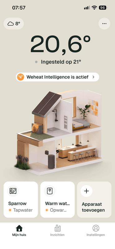

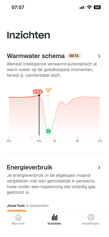

Zo intelligent is dat intelligence niet?
Afbeeldingslocatie: https://tweakers.net/i/7JL1dGls6B9E-tGfo8fUJA0yngc=/x800/filters:strip_exif()/f/image/yWdv9OByX4nBipiT2547VOn2.png?f=fotoalbum_large
Afbeeldingslocatie: https://tweakers.net/i/GuRc-SxCLs-UkQgH9YTib4H9AeM=/x800/filters:strip_exif()/f/image/yGdqN6QZWZcNC4R6QEk2GWnf.png?f=fotoalbum_large

Als jij hem niet op besparen hebt staan, gaat ie verwarmen als dat vat het nodig heeft.
