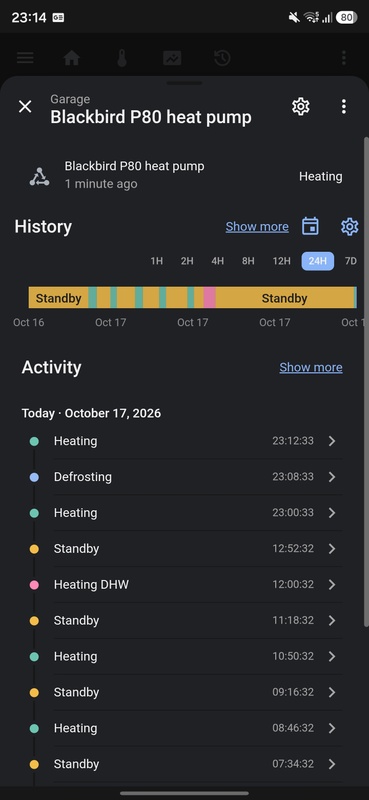

Vandaag zie ik het weer gebeuren.
Ik zie dit vreemde ontdooigedrag ook bij mijn Sparrow vanochtend. Na een korte CV run van ongeveer 20min op laag vermogen start een ontdooicyclus die slechts 2 min draait en vervolgens continuering van de CV run op laag vermogen die een paar uur doorloopt.
Dit alles bij een buitentemp van 9grC.
Geen idee wat deze, mi overbodige, ontdooi cyclus triggert.
Ben benieuwd of dit vaker gaat gebeuren komende tijd.

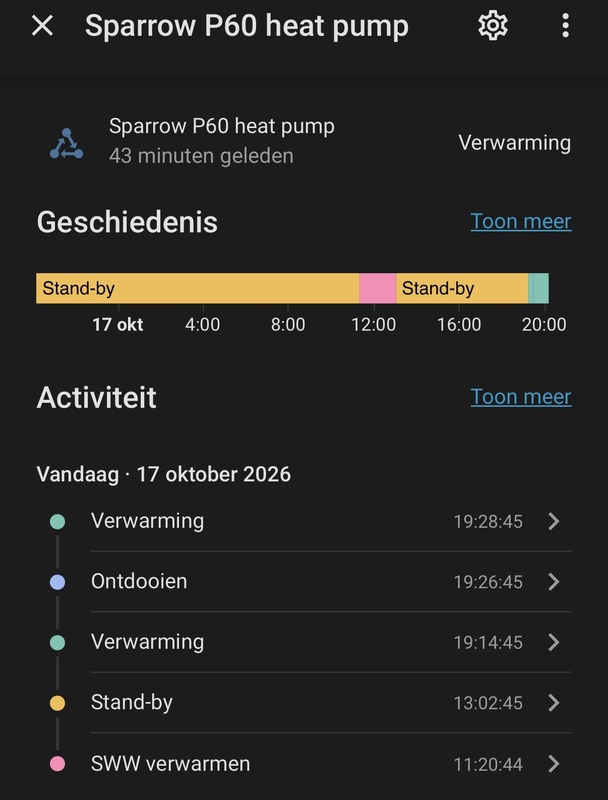

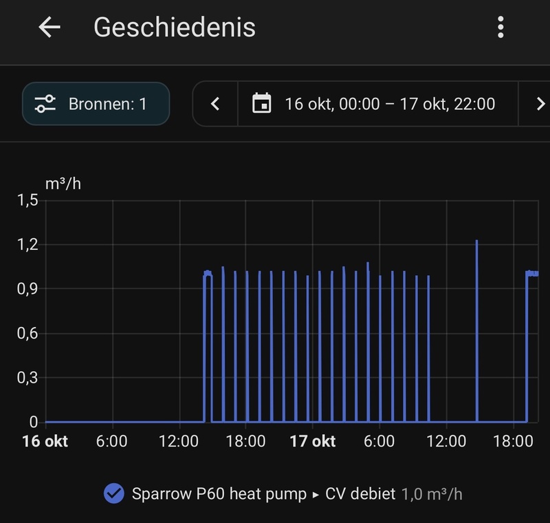

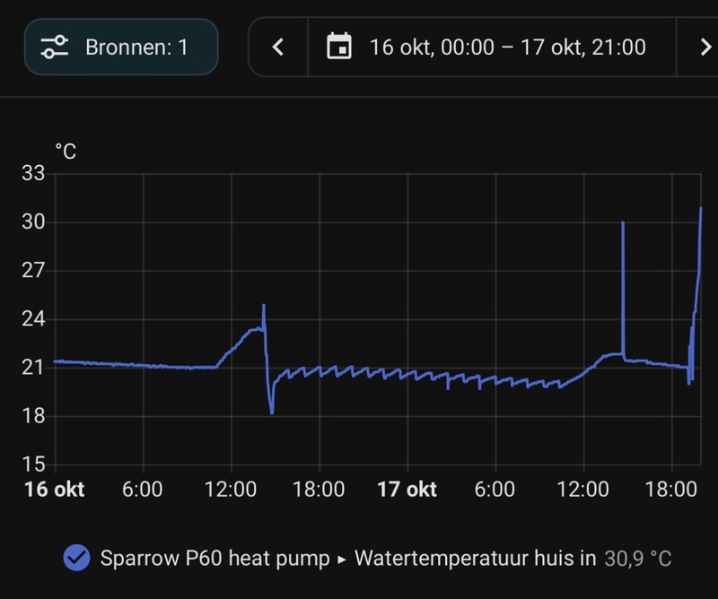

Zie het hier ook 19.14-19.26 verwarming daarna precies 2 minuten ontdooien en weer verwarmen. In de aanvoer zie ik ook sinds gisteren hobbels bij niet verwarmen. Draait elk uur de cv circuitpomp ongeveer een kwartier. Lijkt op temperatuur meten. Terwijl pomp stand-by is.@Weheat

[ Voor 67% gewijzigd door bulletje op 17-10-2026 20:13 ]

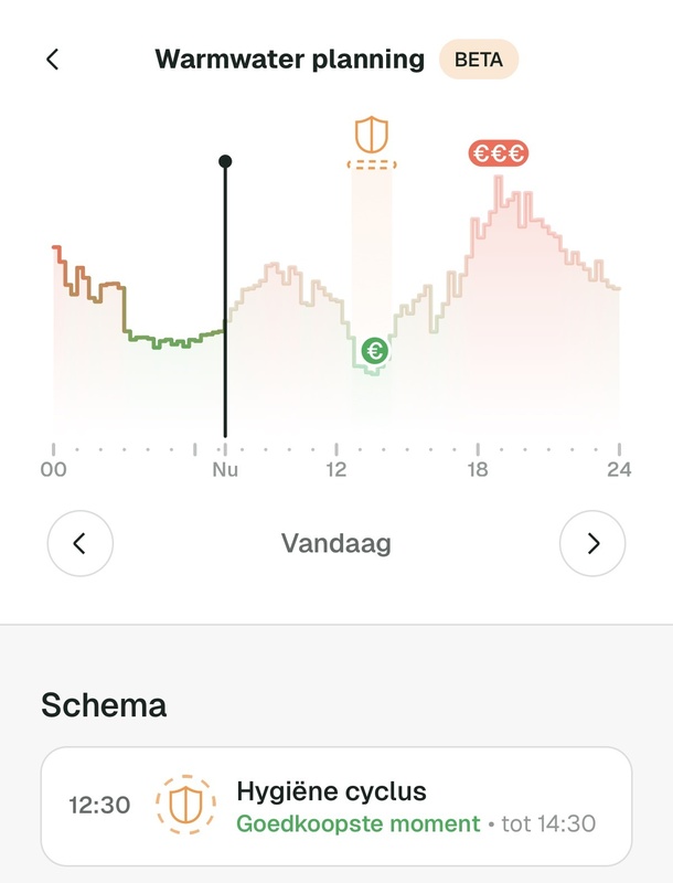

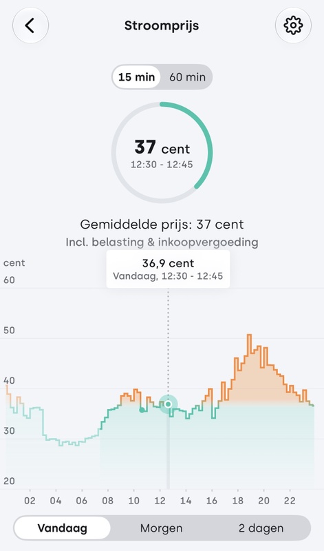

Meer mensen waar de prijsgrafiek van Weheat Intelligence niet klopt vandaag?
Afbeeldingslocatie: https://tweakers.net/i/Hf8Qs4r7C_9OTyOnjDsm9ZsYrFc=/x800/filters:strip_icc():strip_exif()/f/image/fJGDxGh5wEuuIjV4xPcAUx94.jpg?f=fotoalbum_large
Afbeeldingslocatie: https://tweakers.net/i/gEFH78jSR8qYGX0TJ_tWmskJlf0=/x800/filters:strip_icc():strip_exif()/f/image/1EsDeFdueSnCEVr23p3lE1z4.jpg?f=fotoalbum_large
Misschien wordt er zon voorspeld en is daardoor de run te doen op zon opwek, alleen had ik tot nu toe het idee dat de grafieken wel overeenkwamen. Het is door salderen voor mij gunstiger om gewoon op het goedkoopste moment SWW te maken en vanmiddag terug te leveren lijkt me?
  • n.smits
  • Laatst online: 14:29
orillion schreef op zondag 18 oktober 2026 @ 08:24:
Noot: Ik heb geen SWW WI Beta. Maar ik kan me voorstellen dat ze de buitentemperatuur verdisconteerd hebben in de berekening. Als het buiten 5 graden warmer is, hoeft er veel minder kWh in om te draaien. En is dat per saldo dus goedkoper?

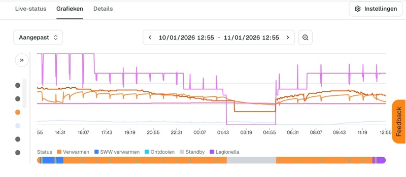

  • TomSt
  • Registratie: Januari 2020
Zo te zien is rond de 31 °C aanvoer (en ~30 °C huis in) het minimale wat de P80 op zijn laagste stand kan maken met ons afgifte systeem (leden radiatoren).
In deze periode zakt de doeltemperatuur van de thermostaat er regelmatig onder. Zodra die gevraagde temperatuur onder de werkelijke aanvoer komt of als de outlet temp van de WP 3 °C boven gevraagde water temp zit, slaat de warmtepomp uit.
Het irritante is dat hij daarna een heel uur moet wachten voordat hij weer aanspringt, waardoor de boel weer afkoelt en je golvende temp krijgt (Thermostaat op 20 °C). Volgens mij waren er vorig stookseizoen mensen bij wie de pomp met OpenTherm wel gewoon binnen het uur weer aan ging bij warmtevraag, dus misschien toch nog even melden bij feedback in portal, installateur is al op hoogte maar die hebben het maar druk en denken het werkt toch het verwarmen.
Afbeeldingslocatie: https://tweakers.net/i/dndLIoOgBf08ZXK1NP_ICdTHn7U=/232x232/filters:strip_exif()/f/image/TwH0WrFFyABGTptbz3SgYqlY.png?f=fotoalbum_tileAfbeeldingslocatie: https://tweakers.net/i/JYGhVh_n_SeT9DQidMlxUD6va_0=/232x232/filters:strip_exif()/f/image/33VWMsnfWEbeYRAYEpxsBojb.png?f=fotoalbum_tileAfbeeldingslocatie: https://tweakers.net/i/myT98BjSaYjpx30oH4f1CMIzf10=/232x232/filters:strip_exif()/f/image/5gONNenD7Epwv4vScnQIgLkI.png?f=fotoalbum_tile

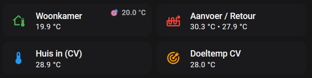

Hij vraagt nu al een tijdje stabiel 28 graden, maar de WP maakt inmiddels 30,3 graden en loopt op (20% compressor). Waarschijnlijk kunnen onze oude radiatoren de warmte niet snel genoeg afgeven, waardoor de temperatuur van de WP blijft oplopen. Vanochtend stabiliseerde die uiteindelijk rond de 31 graden. Daarom dacht ik dat dit ongeveer de laagste aanvoertemperatuur is waarop hij met ons huidige afgiftesysteem langere runs kan blijven maken, zonder door een te grote delta T weer af te slaan.

  • Mg4gebruiker
  • Registratie: Februari 2025
  • Laatst online: 13:05
TomSt schreef op zondag 18 oktober 2026 @ 12:54:
Met vv op mengverdeler had ik van de winter continu een draaiende warmtepomp, onderbroken door defrosts. Flint is een ander product dan de twee andere types van Weheat. Ik denk ook dat de software verschilt. De constant optredende defrost zie ik hier op het forum niet terug op de Flints.

Sorry, misschien herhaal ik mezelf iets te vaak, maar ik merk dat ik me toch blijf storen aan het feit dat de warmtepomp met de OT thermostaat eraan per se een uur uit moet blijven nadat hij afslaat. Daardoor voelt het stookgedrag voor mijn gevoel nogal rommelig. Als ik dan lees dat hij bij anderen binnen een uur alweer kan aanspringen, vind ik het toch vreemd dat dat hier niet lijkt te kunnen.
De thermostaat vraagt bijvoorbeeld 28 graden en de temperatuur bij CV inlet is nog maar 23 graden, maar toch moet hij dan rustig wachten tot dat uur voorbij is. Vervolgens springt hij weer aan en gaat hij meteen flink aan de slag, terwijl ik het idee heb dat hij met een kortere wachttijd eerder en geleidelijker zou kunnen beginnen.
Als die cooldown bijvoorbeeld een halfuur zou zijn in plaats van een uur, zou dat naar mijn idee al een hele verbetering zijn. Maar goed, ik wacht eerst even af wat de installateur ervan zegt en ga het verder met hem uitzoeken.
Ik zal er hier voorlopig over ophouden, haha. 😅 Bedankt in ieder geval voor het meedenken allemaal!

martinusv schreef op zaterdag 17 oktober 2026 @ 17:32:
Afgelopen nacht vergelijkbaar gedrag:
- start verwarmen even na middernacht
- 15 min op laag vermogen verwarmen
- 2 min ontdooien, bij buitentemp van 6grC
- daarna verder met verwarmen, gelukkig zonder onderbreking.
Is dit een nieuw feature of een bug ?
Nog even aanzien komende dagen en dan maar gaan melden/vragen bij de installateur.

Ik denk nog steeds een bug in de software. Gisteren 3x dit gedrag tijdens verwarmen met standby tussenpauzes en vandaag zelfs bij legionella die net was gestart als eerste actie na standby.
Ik heb het nogmaals gemeld via de Feedback knop. Ik hoop dat andere dit ook doen en wellicht bij de installateur. Het is vervelend gedrag moet ik zeggen en echt totaal onnodig.

Dit kan je aardig precies uit de monitor halen als er genoeg data is.

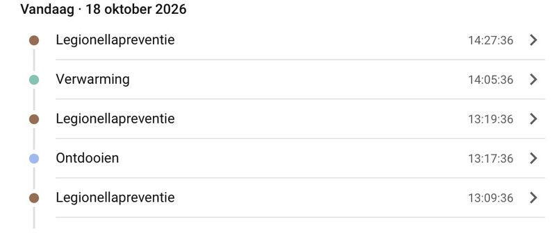

Ik heb bij mij nog geen ontdooi gedrag gezien. Maar ik heb dan ook geen SWW van WH. Kan het daarmee te maken hebben?
Gaat om de p60 dacht ik. Hier ook nul defrosts met de p80

Hier P80, ook defrosts, niet elke avond, maar nu al wel paar keer in afgelopen 1.5 week, de rest van nacht gene defrosts verder.
