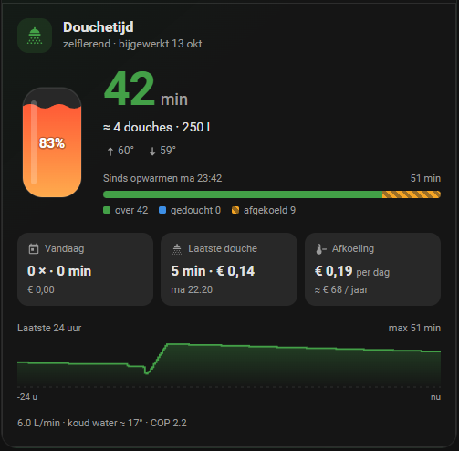

AkashiroNL schreef op dinsdag 13 oktober 2026 @ 15:50:
Misschien leuk voor de Weheat-gebruikers met Home Assistant: ik heb met hulp van Claude (AI) mijn eerste project op GitHub gezet. Een HACS-integratie die laat zien hoe lang je nog kunt douchen met het warm water in je Weheat-vat.
  • Werkt direct met de Weheat-integratie: de sensoren boven/onder in het vat, de warmwaterstand en de warmte- en stroommeters worden automatisch voorgesteld
  • Startprofiel voor het Weheat 200 L-vat, afgesteld op 13 maanden data uit mijn eigen portal (471 douches)
  • Kan omgaan met Weheat Intelligence (de ene keer naar 50 °C, de andere keer naar 65 °C, of tussendoor bijwarmen)
  • Douchetijd, aantal douches en vulgraad, live aftellend tijdens het douchen
  • Kosten per douche met de COP voor warm water, ook bij een dynamisch tarief
  • Leert elke nacht bij van jullie eigen douches
https://github.com/Akashironld/ha-shower-time
Feedback welkom, ik ben benieuwd hoe het bij jullie uitpakt!

TomSt schreef op woensdag 14 oktober 2026 @ 13:28:
Nu de warmtepomp het vat weer aan het opwarmen is, wordt de hoeveelheid afgekoeld water ook steeds minder. Daar wordt dus blijkbaar ook nog geen rekening mee gehouden als hij tussendoor weer gaat verwarmen.
Hier een vat van 200 liter, dus na een bad moet er eigenlijk altijd weer bijverwarmd worden, zelfs als het vat op 64 graden staat. Wel een lekker warm bad van 135 liter, gemeten via de hoofdwaterleiding.
Ook kloppen de douchebeurt en de bijbehorende kosten nu niet meer, omdat hij het afgekoelde water niet meetelt als een beurt.
Ook klopt de tijd tot vol niet helemaal. Aan het begin van het verwarmen was het verschil zelfs nog groter. Hij heeft hier een rustige, constante run gedaan met 6 kW output, zonder gekke pieken of ineens een halve boost omdat hij te laat is begonnen. Toch wordt de tijd met ruim 10 minuten overschat.
Ook staat er onder mijn grafiek steeds een COP van 2,2, terwijl ik voor water een COP van 3 heb ingesteld. (13:45, klaar met terug verwarmen naar 55 graden)
Misschien kun je bij deels bijverwarmen ook wat extra statistieken inzichtelijk maken? Als hij in mijn geval weer de volle 55°C bereikt, zou de meting sinds het opwarmen moeten resetten, inclusief de balk eronder. Maar als hij tussendoor bijvoorbeeld tot 45°C terugverwarmt, zou hij alles intact moeten laten en alleen aangeven dat er is bijverwarmd, eventueel met het moment erbij en hoeveel erbij verwarmt is.
een ingevulde COP werd genegeerd zodra hij uit de meters te leren was. Nu wordt jouw COP altijd gebruikt (leeg laten = leren), en de kaart toont de COP van de warmtepomp zelf, zoals de app. De 2,2 was de COP per kWh die echt in het vat komt, want de warmtemeter van de Weheat telt leiding- en spiraalverlies mee. De tijd tot vol: die gebruikte de gemiddelde opwarmsnelheid uit de historie en rekende door tot de temperatuur bovenin. Nu telt na 20 minuten het tempo van de lopende beurt, tot het gebruikelijke gemiddelde van een vol vat.

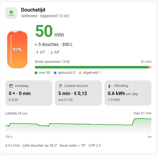

@AkashiroNL ik heb nog wel een vraag over de HA kaart. De 5 douches die op onderstaande kaart staan, is dat een gemiddelde voorspelling van hoeveel x er nog gedoucht kan worden? Wordt die voorspelling nog beter in de loop van de tijd?
Afbeeldingslocatie: https://tweakers.net/i/cT6WRMi_tJ4WOA0aJsAD7iqJ1yg=/fit-in/4000x4000/filters:no_upscale():strip_exif()/f/image/mX1LrDmgS1QIkLaAjtHuPTUp.png?f=user_large

oneufus schreef op woensdag 14 oktober 2026 @ 14:21:
het is dynamisch dus als die ziet dat er lang gedoucht word past die dit aan.. Na verloop van tijd zou die wel beter jullie douche gewoontes moeten leren.

AkashiroNL schreef op woensdag 14 oktober 2026 @ 14:24:

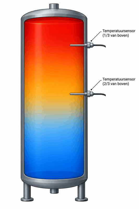

@AkashiroNL , ik heb in mijn hoofd altijd dat het koude water onderin het vat zit.
Stel je tekent in het plaatje ook 2 sensoren, op 1/3 en 2/3 vat het vat, bij een 300L vat heb je dan ongeveer 100 liter boven, in het midden en onderin. Wat boven de bovenste sensor zit is warmer dan wat die sensor aangeeft en wat tussen de sensoren in zit kun je dan mooi van kleur veranderen op basis van de temperatuur en helemaal onderin, tsja dat is vaak gewoon koud.
Afbeeldingslocatie: https://tweakers.net/i/2cbE_khWSzq6KBcIv6DLz3RPDHU=/x800/filters:strip_exif()/f/image/ceWl0yxNFe42lF1VIWNkgXb3.png?f=fotoalbum_large

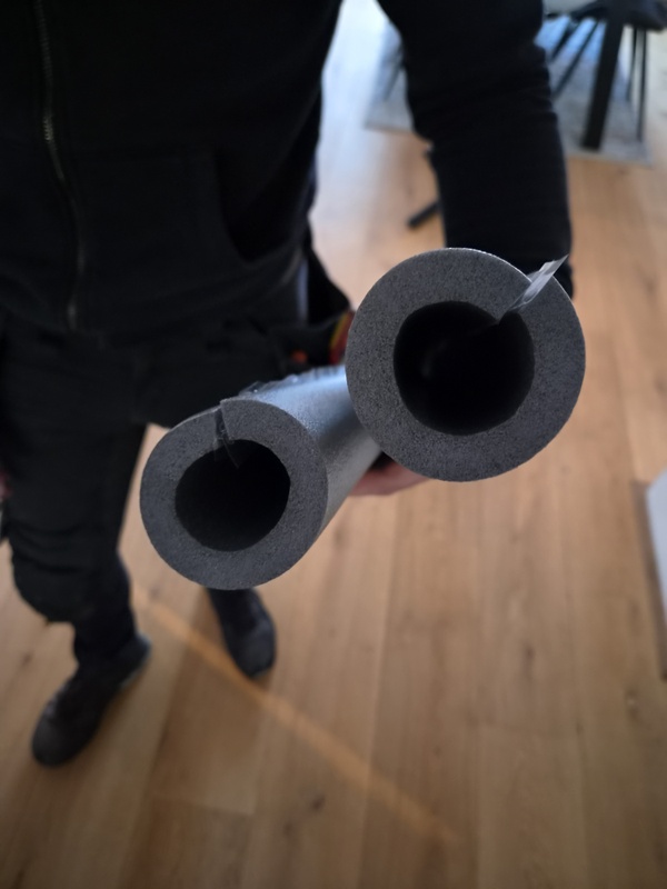

Ik heb een discussie met mijn installateu r over de isolatie van de buitenleidingen. Nu werd hierboven al gezegd: WeHeat doet niets met eindgebruikers dus van hen krijg ik geen antwoord. De installateur beweert dat WeHeat geen enkele eis qua isolatie stelt en dat er geen norm bestaat hiervoor. In eerste instantie vonden zij 6mm isolatie voldoende voor buiten.
Momenteel zit er onderstaande foto omheen 13mm om de leiding. Dit was Hemco, maar omdat anders deze isolatie niet past is de isolatie van de Hemco eraf gehaald en deze eromheen geplaatst.
Kan iemand wat ligt schijnen op wat ik van een installateur mag vragen/verwachten of dat WeHeat hier eisen stelt?

Ik heb het zelf aangelegd dus ook de isolatie. Op plekken waar het kan of weinig ruimte is heb ik ook die 13mm isolatie. Maar op andere plekken heb ik diezefde 13mm en daaromheen nog 19m armaflex.
Buiten heb ik ook 19mm armaflex maar ga dat alsnog wat beter inpakken. De 2 meter leiding in de kruipruimte heb ik zo dik als mogelijk ingepakt.
Isolatie kun je dus zo dik of dun en duur of goedkoop doen als je maar wilt. Denk dat WeHeat zich daar zeker niet mee gaat bemoeien en is echt iets voor je installateur en jou om samen te bespreken.
Mijn idee is gewoon wat maximaal haalbaar is. Hoe dikker hoe beter maar ik kon dan ook gratis aan dat armaflex komen dus is makkelijk praten voor mij.
Als de installateur er niks aan wilt doen dan weet je al met wat voor soort figuur te maken hebt. Maar wat houdt je tegen om er zelf nog een extra laag isolatie omheen te doen en goed in te tapen?

Warmteservice verkoopt niet de meest flexibele leidingisolatie maar wel veel verschillende en ook grotere maten. Daar heb ik zelf extra leidingisolatie gehaald en heb ik twee maten gevonden die perfect over elkaar heen passen. Even met een goedkoop stukje van de bouwmarkt oefenen op het maken van bochtjes en gaan met die banaan.
Mijn installateur had netjes overal 13mm geplaatst, daar heb ik zelf nog 13mm overheen geplaatst voor in totaal 26mm isolatie op de leidingen d:)b

  • AkashiroNL
  • Registratie: December 2025
  • Laatst online: 23:11
Small Tease ;)

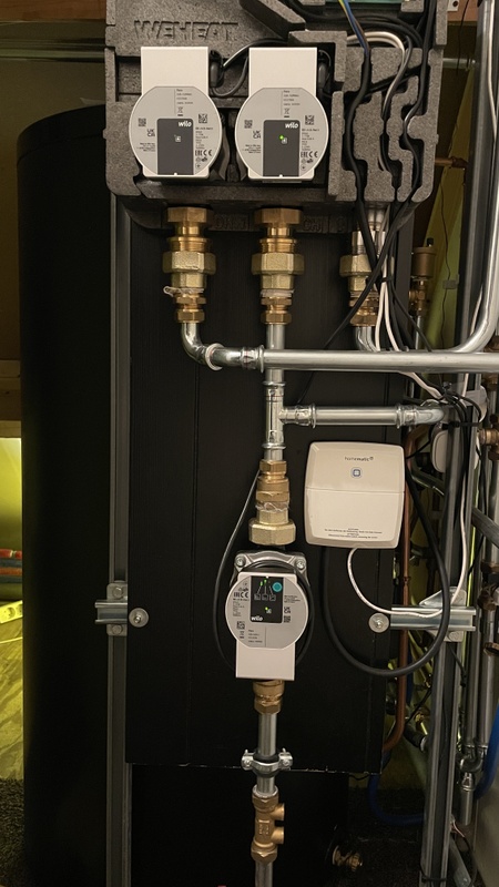

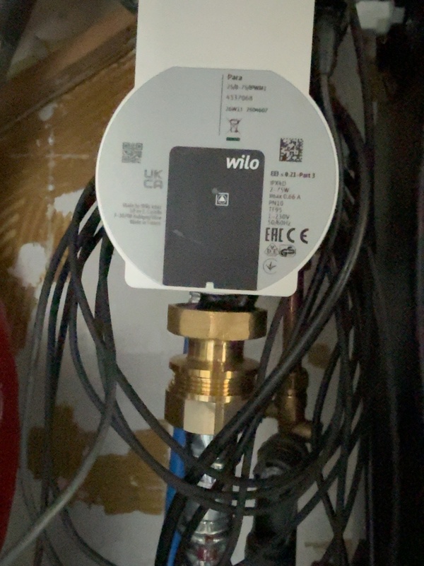

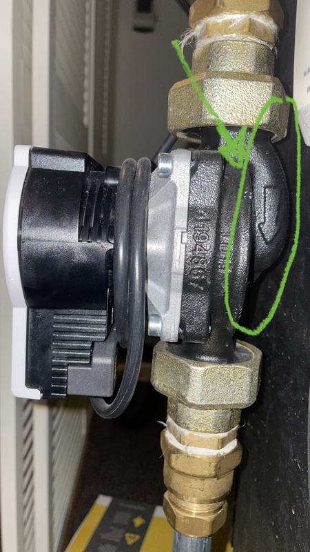

Zou iemand kunnen bevestigen of er keerkleppen onder de Wilo pompen zijn geplaatst? Chat GPT zegt dat er normaliter een pijl op moet staan, maar dat ze ook geïntegreerd kunnen zijn in een koppeling. En kan het op basis van deze foto’s niet bevestigen.
Afbeeldingslocatie: https://tweakers.net/i/sGTafUT4anqnAfsl4vNPUoIG3Yo=/x800/filters:strip_icc():strip_exif()/f/image/FX3CZMgb360vDxMlten1a0Un.jpg?f=fotoalbum_large
Afbeeldingslocatie: https://tweakers.net/i/KmFyykgfrFWa05tZgQGB5vSp_G4=/x800/filters:strip_icc():strip_exif()/f/image/vxd2cB5IdxNrL7H1q8C7FRyl.jpg?f=fotoalbum_large
Isolatie en kabel management is hier nog niet op orde… :+

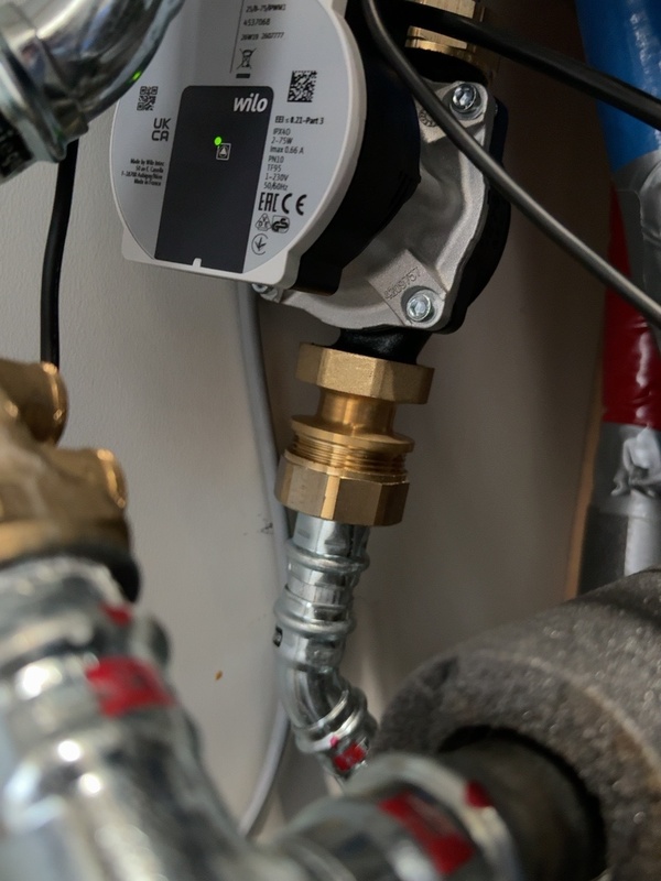

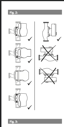

Het pomphuis bepaalt de uitstroom richting (de uitdrukrichting) van een centrifugaalpomp. Die staat op het pomphuis rechts (bij uitstroom beneden). De pomp is daardoor niet draairichting omkeerbaar. Het motorhuis kan je plaatsen zoals je wilt. Zover ik weet zitten er geen keerkleppen in de pomp. De doorlaat bij stilstand heen of weer wordt bepaalt door de stand van de waaier.
Foto thuis:
Afbeeldingslocatie: https://tweakers.net/i/WvtXcX5ZnfQGy2ZJXtg1noHYr0I=/x800/filters:strip_icc():strip_exif()/f/image/H7B6RieSyDp5a4ljRCkMPxsF.jpg?f=fotoalbum_large
Manual:
Afbeeldingslocatie: https://tweakers.net/i/OMCwOThF4thkl7ADEN0NMq3VZ3M=/fit-in/4000x4000/filters:no_upscale():strip_exif()/f/image/iyBmOotX81cyN2cNFQgGXIFC.png?f=user_large

  • arjenhiemstra
  • Laatst online: 00:31
Dropsen schreef op woensdag 14 oktober 2026 @ 22:19:
Ik zie niets wat lijkt op een keerklep op de foto's.

In de WeHeat installatiemanual 2024 met de WeHeat standaard systeem schema’s: wel/geen hybride, wel/geen boiler, wel/geen WEP. Ik kan een afbeelding van je eigen schema sturen om de pijpen te volgen Als je vertelt wat je hebt.
Bij een WEP (A) zit die terugslagklep daar in (P) en bij compacte unit / losse pomp (I) staan ze in het schema apart (P). Eerst de pijpen boel goed en dan pas aan de regeling denken.
Weet iemand hoe ik een bijlage, pdf, kan uploaden?

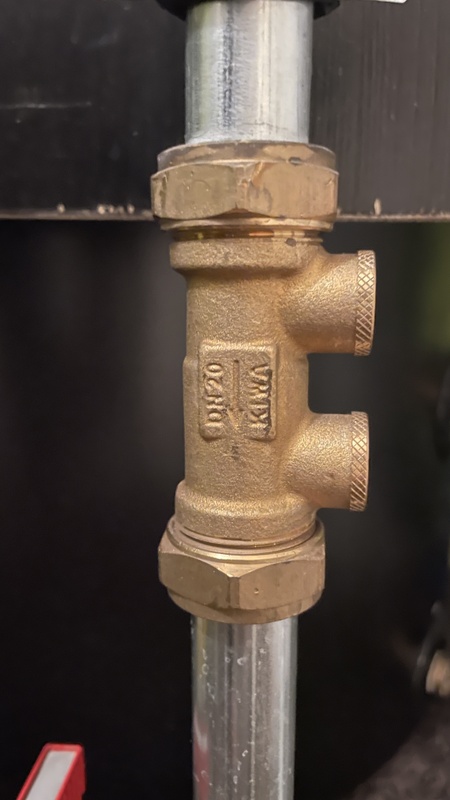

Keerklep:
Afbeeldingslocatie: https://tweakers.net/i/2UAmzJj-mgS2G7qZSO5gk1e0qRM=/x800/filters:strip_icc():strip_exif()/f/image/MneI2cpUS13Pg9OwG16NzBYS.jpg?f=fotoalbum_large
Ik zie echter onderaan mijn WEP eenzelfde soort koppeling “met glad buisdeel” als bij jou op de foto. De koppeling onder mijn CV(2) pomp heeft schroefdraad en een losse terugslagklep er onder.
Dus je zou een aangeboute keerklep kunnen hebben, maar dit was mij voor jouw vraag bij mij nog niet opgevallen.
Afbeeldingslocatie: https://tweakers.net/i/7P7wnhBNNXO5pwKhJ09Pzv4QcaU=/x800/filters:strip_icc():strip_exif()/f/image/RwXkTJPBCxXk63z9qKQVbRQi.jpg?f=fotoalbum_large
Op jouw eerste foto zie ik nu sowieso een keerklep links op de rand van de foto.
Volgens de schema’s: terugslagklep direct na primaire pomp tenzij je een driewegklep voor SWW hebt.
Terugslagklep tevens direct na de buffer retour voordat de leiding samenkomt met de SWW retourleiding.
Beide om heet water van SWW aan CV zijde te voorkomen.
(PS: de keerklep onderaan mijn CV(2) zit er “teveel” in, maar was handig voor de illustratie; er zit ook een keerklep op de plek conform schema😅)
[ Voor 70% gewijzigd door HarDus op 14-10-2026 23:42 ]
