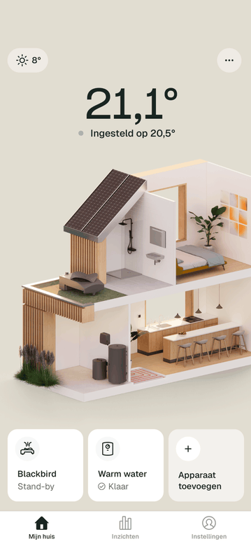

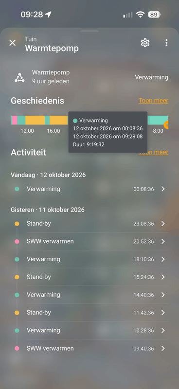

Hier tot nu toe geen bijzonderheden. Toch al een koud vannacht. Sparrow maakt sinds vannacht een lange run die nog steeds doorloopt.
Afbeeldingslocatie: https://tweakers.net/i/69HoZF96tBzzkIntyV-ZrBbznMU=/x800/filters:strip_exif()/f/image/zNEWeeNWvTMpluVeQJ5m2LWg.png?f=fotoalbum_large

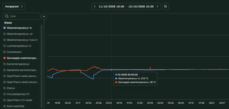

Wij zijn sinds twee dagen ook weer aan het verwarmen. Aangestuurd door onze T6 thermostaat begint de pomp iets na middernacht rustig met verwarmen. Maakt mooie lange runs. Tegen de tijd dat het huis voldoende is opgewarmd en de zon de binnentemperatuur nog wat verder opstuwt, springt de WP in standby en blijft uit tot middernacht om dan weer langzaam het huis te gaan verwarmen.
Afbeeldingslocatie: https://tweakers.net/i/KDf_c5I34oFPLoGx6ks9JxtmaJI=/800x/filters:strip_exif()/f/image/j0yYh1c3bb1bKkzAixoOppTL.png?f=fotoalbum_large

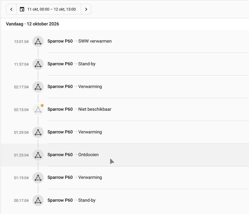

Het kan dus wel met een T6? Hier gaat hij aan en uit en aan en uit. Omdat de thermostaat de aanvoer omlaag schroeft en kort daarna weer omhoog wil schroeven maar de WP is dan al uitgevallen waardoor hij een uur niet aan kan en temperatuur zakt steeds verder weg en thermostaat gaat steeds hogere temp vragen. Wel een P80 die niet laag genoeg kan misschien? Maar hij slaat telkens uit omdat de thermostaat aanvoer omlaag schroeft.
Afbeeldingslocatie: https://tweakers.net/i/og-pwVTKGG-2dIIgzBqkDtZ19WU=/232x232/filters:strip_icc():strip_exif()/f/image/Yl24DCaIHSTssKv1DnyjlAyI.jpg?f=fotoalbum_tileAfbeeldingslocatie: https://tweakers.net/i/ItQGQjMInbbQVr-oU_iuzvBdU8E=/232x232/filters:strip_icc():strip_exif()/f/image/wSNVnn1UuP5Vusx3CdJkEdhD.jpg?f=fotoalbum_tileAfbeeldingslocatie: https://tweakers.net/i/1jN_ob1EmDqEXULa8QKV8qK7pQM=/232x232/filters:strip_icc():strip_exif()/f/image/qVptxtqkcYxRqeLPWFUoomfk.jpg?f=fotoalbum_tile
Afbeeldingslocatie: https://tweakers.net/i/uUVjNS1Be7eOxw5GEDTH6VyN_XE=/232x232/filters:strip_icc():strip_exif()/f/image/dCqkJF7QHVW5rVh64P4XzJtz.jpg?f=fotoalbum_tileAfbeeldingslocatie: https://tweakers.net/i/REDlV2WwTB3Ap8oKY2nvLbgQQ6g=/232x232/filters:strip_icc():strip_exif()/f/image/5taDlNje7os0QhO3zsnpKZHO.jpg?f=fotoalbum_tile

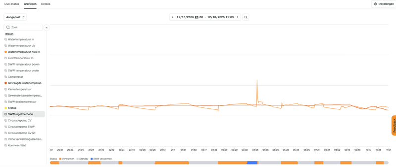

Dit is alles wat ik online kan zien. De doeltemperatuur staat nu op 29 graden, terwijl die aan het begin van de run op 31 graden stond. De temperatuur van het water dat het huis in gaat, is momenteel 29,6 graden.
Mijn ervaring tot nu toe is dat de thermostaat straks de doeltemperatuur weer verlaagt naar 28 en vervolgens 27 graden, waarna de warmtepomp afslaat. Als de thermostaat vervolgens binnen 15 minuten alweer een hogere temperatuur gaat vragen, moet de warmtepomp wachten tot de cooldown van een uur voorbij is. Ondertussen zakt de temperatuur in huis steeds verder weg, waardoor de thermostaat uiteindelijk juist weer een steeds hogere aanvoertemperatuur gaat vragen. Zo blijf je eigenlijk in een vicieuze cirkel zitten.
Afbeeldingslocatie: https://tweakers.net/i/iMGI3_H5935gJWvIvhgJYngbquQ=/232x232/filters:strip_icc():strip_exif()/f/image/QI1kVPSsjUQoshvgrsXXJIKg.jpg?f=fotoalbum_tileAfbeeldingslocatie: https://tweakers.net/i/qLaC8A9Lv3DwjYm3d47qWOdYOH0=/232x232/filters:strip_icc():strip_exif()/f/image/anEWtA75uL9ftQMcHo2PwnBE.jpg?f=fotoalbum_tileAfbeeldingslocatie: https://tweakers.net/i/Wn_HahE5iYBxHWuQueZJ9SXn3as=/232x232/filters:strip_icc():strip_exif()/f/image/05N9EDkBYWaNbGf2B9BeDxqe.jpg?f=fotoalbum_tile
Afbeeldingslocatie: https://tweakers.net/i/PHe3Bc_cNc8R8lt6oQkUIKF22Lw=/232x232/filters:strip_icc():strip_exif()/f/image/JQT47lvkRV7kM070UCQUockv.jpg?f=fotoalbum_tile

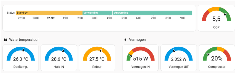

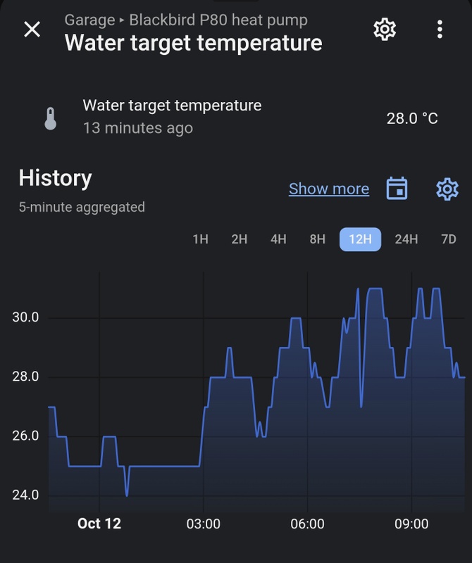

T6 thermostaat werkt gewoon perfect @TomSt
Constant 28 graden vraag, die netjes wordt geleverd door de warmtepomp. Nu met een run van 12 uur lang bezig.Afbeeldingslocatie: https://tweakers.net/i/CwtKTrT-c8K7ZYoUOnovP2eCP40=/800x/filters:strip_exif()/f/image/fswtKyGBtLRATWt1saUPSo9Z.png?f=fotoalbum_large

Jouw afbeelding past bij een installatie met:
  • Een Blackbird;
  • WEP binnenunit;
  • Buffervat;
  • Boilervat;
  • PV op je dak;
  • Geen thuisaccu;
  • Geen LTV radiatoren;
  • Wel vloerverwarming;
Weheat BB P60 | 6x 405 Wp Oost, 6x 405 Wp West | Zonneplan Day-Ahead | 1x Sessy 5 kWh

Razer schreef op maandag 12 oktober 2026 @ 10:28:
Constant 28 graden vraag, die netjes wordt geleverd door de warmtepomp. Nu met een run van 12 uur lang bezig.[Afbeelding]
Afbeeldingslocatie: https://tweakers.net/i/KsQsp65Fd3chVglmTxc04Ser5dE=/800x/filters:strip_exif()/f/image/rqahYdWa70obcs2n6LIKaflb.png?f=fotoalbum_large
Hoe krijg jij een mooie vlakke lijn en schommelt mijn aanvoertemp zo erg??
Ik heb ook een T6, Stooklijn ingesteld op de WeHeat, maar toch blijft die niet stabiel.

TomSt schreef op maandag 12 oktober 2026 @ 10:56:
Volgensmij is bij mij alles zelfde, zit geen progamma op en ook optimalisatie kan ik via app zien is uit.
Wat voor screenshot heb jij dan in de Weheat app schijnbaar kan je daar verschil in zien. Heb een vriend met ook Weheat die hebben overal t22 en t33 radiatoren ook geen speciale lage temp ofzo en zelfde afbeelding.

[ Voor 6% gewijzigd door Razer op 12-10-2026 11:58 ]
  • Razer
  • Laatst online: 22:13
verstappen33 schreef op maandag 12 oktober 2026 @ 11:06:
Je draait of stooklijn, of op opentherm thermostaat, of aan-uit, met aan - uit thermostaat en stooklijn. Op stooklijn doet je thermostaat niks. Jouw warmtepomp gaat waarschijnlijk uit op stooklijn omdat er op minimale vermogen meer geleverd wordt dan momenteel aan energie nodig is. Dus slaat naar verloop van tijd de warmtepomp uit.
[ Voor 13% gewijzigd door Razer op 12-10-2026 11:49 ]

Dbm12 schreef op zondag 11 oktober 2026 @ 15:23:
Daarom vermoed ik toch echt een wijziging in software qua criteria. Zeker nu zoveel gebruikers het rapporteren. Denk dat dit iets is om in de gaten te houden of we het vaker gaan zien. Zo ja dan is het weer massaal rapporteren via de feedback knop in de portal, zoals we dat ook hebben gedaan toen de onderste sensor in de boiler gebruikt werd. Dan kunnen ze er tenminste nog wat aan doen. Liever nu vroeg in het seizoen dan straks als we het echt nodig hebben met de temperaturen.
Gisteren heeft de WP overdag hele tijd uitgestaan. Vannacht is hij weer aangesprongen en je raad het niet. Maar inderdaad vrijwel meteen een ontdooi sessie. Waarna hij daarna hele nacht prima doordraait.
Ik denk echt dat er iets is gewijzigd. Lijkt wel als hij voor X uur standby is geweest en gaat verwarmen dit plaatsvind. Wellicht nog in combinatie met bepaalde systeeminstellingen dat dit gebeurd. Zelf draai ik nu nog op Opentherm. Wellicht dat het daar ook mee te maken heeft.
Ik heb een melding gedaan via het portaal van Weheat.
Afbeeldingslocatie: https://tweakers.net/i/70T_DoZT9a3vkhy1MStpp8PCpvs=/800x/filters:strip_icc():strip_exif()/f/image/evF4BdubTpmni4M2CSS7SXsJ.jpg?f=fotoalbum_large

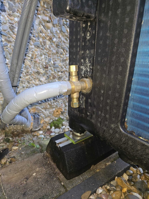

Heeft iemand hier een mooi advies voor?
Sinds zaterdag was mijn warmtepomp blijkbaar in storing. De SWW pomp blokkeerde. Nu kwam ik erachter dat er helemaal geen waterdruk meer in het systeem was. Toen ik ging bijvullen, verdween de druk ook direct weer. Dat blijk na wat onderzoek niet zo gek te zijn, kijk maar eens naar dit filmpje: https://imgur.com/a/EZ0rRBU
Het systeem loopt dus nogal hard leeg. Het loopt leeg uit de onderkant van de aansluiting die je op de foto hieronder ziet. Mijn vraag: is het slim om hier zelf aan te gaan draaien, of beter wachten tot een monteur (Hoppenbrouwers) tijd heeft?
Afbeeldingslocatie: https://tweakers.net/i/CHW2vm_vjJZ5M6txxR1WhWzea5o=/x800/filters:strip_icc():strip_exif()/f/image/tmJKooT4x88aX5wADm1tPeoc.jpg?f=fotoalbum_large Afbeeldingslocatie: https://ibb.co/6h1jHTg
  • frikandelino
  • Registratie: November 2025
  • Laatst online: 23:47
janzuilhof schreef op maandag 12 oktober 2026 @ 13:56:
[Afbeelding] [Afbeelding]
lekkende vorstklep(pen)
zal de installateur moeten komen vervangen.
ik heb hier mensen als tijdelijke oplossing een set doppen erin zien draaien

frikandelino schreef op maandag 12 oktober 2026 @ 13:58:
I confess >:)
Dopje erop van een paar euro werkt idd voorlopig afdoende

Jpiek schreef op maandag 12 oktober 2026 @ 14:34:
I confess >:)
Moet die vorstklep op de opening voor het water na niet geïsoleerd zijn?
Waarom gaan die dingen anders spontaan kapot?

RobbieT schreef op maandag 12 oktober 2026 @ 14:48:
Ja, daar zit een dik stuk zwart 'piepschuim' omheen... Dit is na montage van de dop, daarna isolatie teruggeplaatst natuurlijk...
Edit : En ze gaan gewoon lekken terwijl het niet vriest, nogmaal gaan ze juist open als hij bevriest...

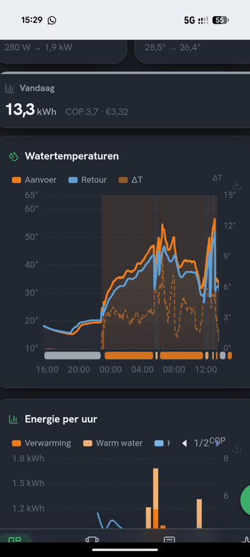

Vanochtend heb ik ook wel bijzonder gedrag gezien. Ik heb een systeem met zowel radiatoren boven als vloerverwarming op de beneden verdieping, momenteel aangestuurd bb is OT. In de ochtend begon de warmtepomp tussen 5-6:30 SWW te verwarmen, waardoor de temperatuur in de woonkamer naar 19.7 was gezakt. De T6 heeft toen watertemperatuur van 50 graden afgeroepen, waardoor het boven bloedheet was (23 graden), maar de vloer beneden (het is voor nu nog een mengverdeler) nog totaal niet warmer werd. Is dit iets dat via de settings van de installateur beteugeld kan worden, of moet ik dan eigenlijk ook gewoon over op de stooklijn? Ik ben blij dat het niet zo de vloer in is gegaan beneden, ondanks dat de mengverdeler op minimaal bijmengen is ingesteld met een DVR ventiel.
Afbeeldingslocatie: https://tweakers.net/i/H7QAVf9l28x6s-DBBVNpQFaPcSI=/x800/filters:strip_exif()/f/image/oLcqZA0qkgIIwooJnXUn9b2D.png?f=fotoalbum_large

Zinloos1 schreef op maandag 12 oktober 2026 @ 15:29:
De installateur heeft de optie om de maximale vloertemperatuur te wijzigen. Standaard staat die op 35 graden, en de Weheat blijft daar altijd precies 5 graden onder voor de maximaal geleverde watertemperatuur, dus default 30 graden.
Warmer wordt het simpelweg niet gemaakt, ongeacht wat de OT thermostaat vraagt aan aanvoertemperatuur.
Als je de maximale vloertemperatuur naar bijvoorbeeld 40 graden laat wijzigen via/door de installateur, zal de WP water van maximaal 35 graden maken. Er is dus geen risico op stukgaan van je vloer, juist door deze bescherming.
Het stijgen van de aanvoertemperatuur gaat geleidelijk over een periode van 4 uur zie ik in je grafiek. Dus het lijkt erop dat de ruimte waarin je thermostaat zich bevindt niet voldoende opwarmt. Vervolgens gaat de Weheat een hogere aanvoertemperatuur produceren. Als het boven wel opwarmt en beneden niet, wat is daarvoor de reden? Een lagere aanvoertemperatuur zal immers er weliswaar voor zorgen dat het boven minder warm wordt, maar beneden ook. En daar werd het al niet warm... Overigens kan je installateur een maximumaanvoertemperatuur instellen. Daar zou ik hem eens naar vragen.

  • freb
  • Registratie: September 2015
  • Laatst online: 20:43
Jpiek schreef op zondag 11 oktober 2026 @ 18:33:
Ja, en ja.
Work around is ff zelf vorstkle eraf en ff naar DHZ zaak en een dopje kopen... [...]
Bedankt! Bij mij is er inmiddels ook een dop op gedraaid, de nieuwe vorstklep komt deze week. Volgens mijn installateur kent Weheat het probleem en gebruiken ze nu een ander merk vorstklep; hij had er vorige week al twee vervangen.
[...] Nu kwam ik erachter dat er helemaal geen waterdruk meer in het systeem was. Toen ik ging bijvullen, verdween de druk ook direct weer. [...]
Dat lijkt precies hetzelfde: een lekkende vorstklep op de buitenunit. Bel je installateur, het wordt onder garantie vervangen.

  • Zinloos1
  • Laatst online: 22:19
Pr088 schreef op maandag 12 oktober 2026 @ 15:53:
Razer schreef op maandag 12 oktober 2026 @ 17:11:
Zorg dat je systeem in balans is, stook op 1 temperatuur.
Zoals hier ook al wordt omschreven, je thermostaat hangt in een ruimte die niet opwarmt / niet snel genoeg opwarmt. Hierdoor wordt er via het OT-protocol steeds hogere aanvoertemperatuur gevraagd.
Inderdaad, wat wel heel vreemd is, vorig jaar met de cv-ketel aanwezig lukte het wel om de woonkamer op 20 graden te houden tot ergens in de min.. Sindsdien is de vloer van onder geïsoleerd met 12cm PIR plaat en is het laatste stuk van de aanvoerleiding vergroot. Wel heb ik de vloer zo ingesteld dat hij in principe niet zou moeten mengen (DVR ventiel op 0,5bar) en de mengkraan staat op 40 graden. Er zijn sinds vorig jaar in het systeem wel twee T10 radiatoren voor T33 radiatoren uitgewisseld. Misschien niet helemaal voor dit topic, maar welke richting moet ik op zoeken? Neem aan dat 42m2 vloerverwarming met HoH 10cm op lage temperatuur bij 4 graden de woonkamer wel warm moet kunnen houden?

  • Razer
Zinloos1 schreef op maandag 12 oktober 2026 @ 19:33:
Thermostaat op één temperatuur instellen en proberen zoveel mogelijk waterzijdig in te regelen. Oftewel ruimtes die te warm worden knijpen en de ruimtes die niet warm genoeg worden zorgen dat daar meer water naar toe gaat.
