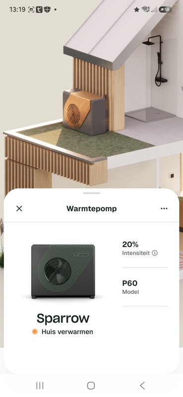

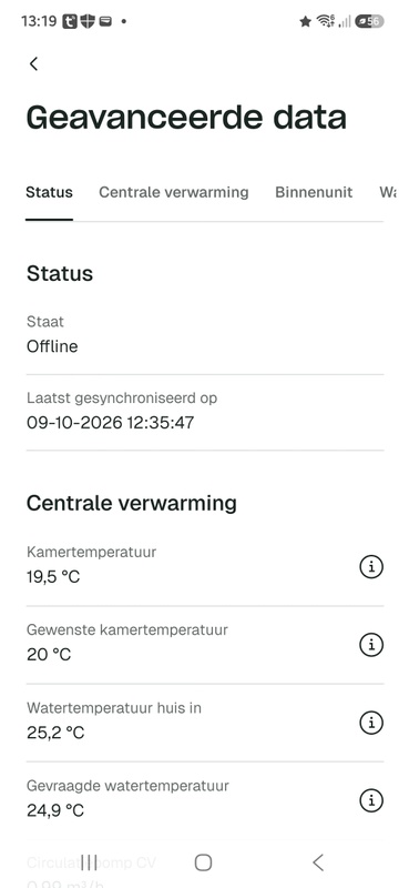

@Razer op instellingen aanpassen. En hoe kan de wp verwarmen laten zien, terwijl hij bij instellingen offline laat zien??!!

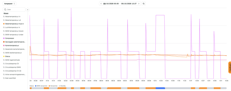

De WP is hier sinds gisteren regelmatig aan het verwarmen.
Ik heb de aansturing op stooklijn staan, en de woonkamer temperatuur blijft mooi stabiel.
Maar de CV pomp en de compressor lijken een beetje te pendelen? Dit is de eerste keer dat we het stookseizoen in gaan met de P80 dus ik weet eigenlijk niet wat ik kan/moet verwachten.
Hij staat dus op stooklijn, en de thermostaat in de woonkamer staat op 21C ingesteld, en dit lijkt die ook aan te houden als temperatuur target, want als het warmer in de kamer word dan stopt de WP.
Is dit gewenst gedrag of moet ik de thermostaat hoger zetten en puur afgaan op de stooklijn instellingen?? Want het lijkt nu een combinatie van beide.

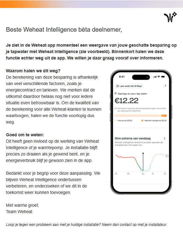

Email van vandaag, voor de WHI geinteresseerde die vinden dat er te weinig wordt gedeeld.
Beste Weheat Intelligence bèta deelnemer,
Je ziet in de Weheat app momenteel een weergave van jouw geschatte besparing op je tapwater met Weheat Intelligence (zie voorbeeld). Binnenkort halen we deze functie echter weg uit de app. We willen je daar graag vooraf over informeren.
Waarom halen we dit weg?
De berekening van deze besparing is afhankelijk van veel verschillende factoren, zoals je energiecontract en tarieven. We merken dat de uitkomst daardoor helaas nog niet voor iedere situatie even betrouwbaar is. Om de kwaliteit van de berekening voor alle Weheat-klanten te kunnen waarborgen, halen we de functie voorlopig dus weg.
Goed om te weten:
Dit heeft geen invloed op de werking van Weheat Intelligence of je warmtepomp. Je installatie blijft precies zo draaien als je gewend bent, en je energieverbruik blijf je gewoon zien in de app.
Bedankt voor je begrip voor deze aanpassing. We blijven Weheat Intelligence ondertussen verbeteren, en onderzoeken of we dit in de toekomst weer kunnen toevoegen.
Met warme groet,
Team Weheat

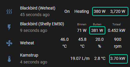

Ik denk dat de weheat-monitor meer informatie geeft dan de grafiek van weheat zelf, maar dat terzijde. Vandaag even de kou uit de vloer halen en zie de P80 toch wel erg ver terugmoduleren.
Daarnaast is het toch knap dat zowel de EM50 als Weheat beide 380W laten zien en ook het output vermogen van de Kamstrup en Weheat zijn gelijk.
