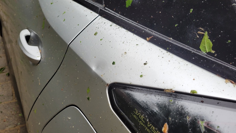

Mywheels heeft 150 MG4's aangeschaft en de eerste 130 zijn nu bestickerd en worden door het land uitgerold. Deelauto's en elektrisch, zolang het met groene stroom is, kan het alleen maar goed zijn. Benieuwd wanneer ze ook echt te boeken zijn.
Afbeeldingslocatie: https://tweakers.net/i/4m-aAp90Y5UPNWLmFe3Zdsg0L-0=/800x/filters:strip_icc():strip_exif()/f/image/K38EuovJNMicI4xiladKYUIx.jpg?f=fotoalbum_large
Afbeeldingslocatie: https://tweakers.net/i/2NAzekCuFG83BEbKDWBKtmTO7Wc=/800x/filters:strip_icc():strip_exif()/f/image/GZcy9YD1p5gtVieFouivmCBD.jpg?f=fotoalbum_large
Afbeeldingslocatie: https://tweakers.net/i/lejI_K0DhiBC028fVBzfqQQOAb4=/800x/filters:strip_icc():strip_exif()/f/image/ZgnH4rxfnkRZmBvPLzCQLGJY.jpg?f=fotoalbum_large

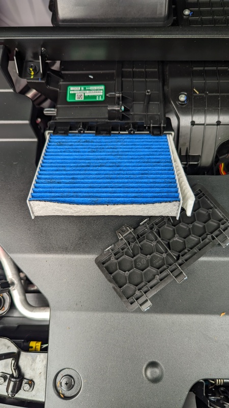

  • Vaevictis_
  • Laatst online: 04:07
Vaevictis_ schreef op zondag 2 juli 2023 @ 13:57:
Dat filter past dus ook in de ID3, dan bestel ik liever deze die ook PM 2.5 fijnstof eruit haalt. Is nog goedkoper ook.
https://www.amazon.de/-/n...smid=A214PD1BHHXE2W&psc=1
Deze is iets te smal maar opgelost door de zijkant van het orginele filter erbij te plaatsen nu past het perfect. Het orginele filter is echt troep flinterdun zal niet echt veel tegenhouden. Deze van Bosch is vele malen zwaarder en ook fijnstof filter. Afbeeldingslocatie: https://tweakers.net/i/3SCF4PD4maJcIsTLiTy1-IqovHw=/x800/filters:strip_icc():strip_exif()/f/image/FE5UH57bsXTfR0WmS3gKoYJe.jpg?f=fotoalbum_large

Poly heeft hier een ware slachting onder de bomen aangericht, zijn er van bijna alle bomen wel takken afgerukt, velen zijn compleet omgeblazen of gewoon afgebroken als de wortels het wel hielden. Heel triest vind ik dat voor de bomen, alleen jammer dat 1 van die afgerukte takken nu net op mijn auto moest vallen.
Plek des onheils:
Afbeeldingslocatie: https://tweakers.net/i/yN4-KL95R0IIcDUJaUadFAZRQ1o=/800x/filters:strip_icc():strip_exif()/f/image/7TfBNvV4nUXLWS9laV8h0xax.jpg?f=fotoalbum_large
Plek van inslag:
Afbeeldingslocatie: https://tweakers.net/i/AqKON8U7AV7YUXz4KC-EDYTpcIY=/800x/filters:strip_icc():strip_exif()/f/image/lLJuGurh515LlxsI122js4IU.jpg?f=fotoalbum_large
Niet alleen een deukje:
Afbeeldingslocatie: https://tweakers.net/i/oKe-6c9QeWArorUlR_H2bymXb20=/800x/filters:strip_icc():strip_exif()/f/image/AY1FOsaWH0OXNfujieAWflm3.jpg?f=fotoalbum_large
Tesa Extra Strong in afwachting van herstel:
Afbeeldingslocatie: https://tweakers.net/i/QBZzniqHmt1Bn_fPLEFshofHUFg=/800x/filters:strip_icc():strip_exif()/f/image/oe5FrT9SYcWYly44xahNS9jN.jpg?f=fotoalbum_large
De auto rijd er niet minder om, maar toch is het niet fijn om zo rond te rijden, ook al zie je dat aan de binnenkant niet. Ook al de troost van buren kan mijn verdriet niet echt doen vergeten, net 2 maandjes jong en dan al zo'n lelijke kont :-(
Niemand wordt er beter van, volgens tussenpersoon kost het me geen bonus malus, maar wel een eigen risico, die eigen risico vind ik geen ramp...... maar al dat gedoe er om heen :r
