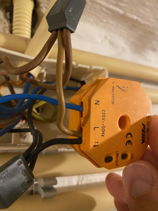

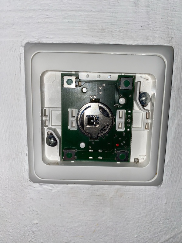

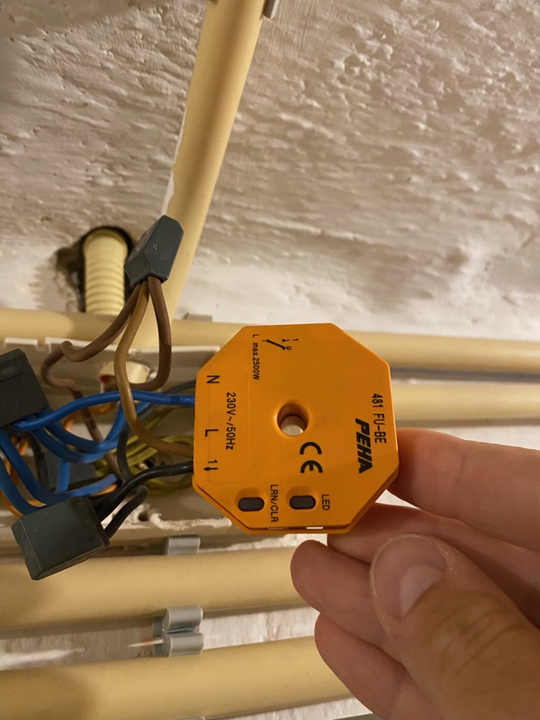

In mijn kelder heb ik draadloze schakelaars voor de verlichting. 1 knop boven aan de trap, 1 knop beneden. Het zat er al voordat ik in het huis kwam wonen en het heeft altijd gewerkt.
Sinds een maand werken de schakelaars niet goed meer. Ze doen het bijna nooit meer als je erop drukt, maar soms nog wel.De ene keer 5x achter elkaar wel, daarna kunnen ze het 100x niet doen. Er is verder niks veranderd in de woning. Wat kan ik doen om het weer goed werken te krijgen?
Het merk van de draadloze knoppen weet ik niet (zie foto's).
De schakelaar is een Peha 481 FU-BE (zie foto's).
De lampen zijn 2 Philips LED lampen (zie foto's).
- Ik heb de batterijen van beide draadloze schakelaars vervangen (Duracell CR2032).
- Ik heb de gebruiksaanwijzing van de Peha 481 FU-BE opgezocht. Ik heb ze draadloze schakelaars er van ontkoppelt en vervolgens weer opnieuw gekoppeld volgens de gebruiksaanwijzing (mijn logica zegt dat de knoppen weer gekoppeld zijn met de Peha, omdat de schakelaars soms wèl werken).Afbeeldingslocatie: https://tweakers.net/i/x-t3pS4Bp2Aer43jG3vSImBfQJA=/x800/filters:strip_icc():strip_exif()/f/image/NPPgtx1WDbP5E6Sudl8x7s8U.jpg?f=fotoalbum_large

Je foto's zie ik niet nu wel, maar een snelle zoekopdracht op die Peha ontvanger laat zien dat het op de 868Mhz band werkt.
Je zou kunnen kijken of je kan achterhalen of daar iets anders op gaan uitzenden is. Bij jezelf, of bij buren.
In het forum zoeken geeft misschien ook wat aanwijzingen. Topics als Signaalstoring in huis? of Zwave netwerk problemen: storing op 868 band? en Afstandsbediening werkt niet als auto thuis staat. zijn wel wat ouder, maar geven misschien een idee.

Nu ik de foto's zie nog als aanvulling: Ik dacht het meerdere schakelaars waren, maar het is er maar één. Die kan ook gewoon zijn beste tijd hebben gehad. Je kan proberen om die draadloze schakelaar eens heel dicht bij de Peha ontvanger te houden, dan weet je of het aan de afstand ligt, als het dan wel werkt is het waarschijnlijker dat het een storing is. Zo niet zal die ontvanger gewoon kuren hebben.
Luister ook eens of je wat hoort klikken in het ding als je op de knop drukt.
En heeft de rookmelder die er boven hangt ook iets van smart functies? Zit misschien op dezelfde frequenties.

Ik heb de knoppen van de muur gehaald en naast de schakelaar gehouden. Ze doen het dan meteen perfect. Bedankt voor de tip. De schakelaar mankeert dan dus niks, maar er is een apparaat dat het signaal sinds kort stoort?
Wat is een handige manier om erachter te komen wat de storende factor is?

Beide knoppen werken wel wanneer ze binnen een meter van de schakelaar zijn. Maar de originele plekken (ong 3 en 4 meter) doen ze het heel erg zelden.
In de woning is de afgelopen tijd eigenlijk niks veranderd qua aansluitingen of apparaten.
