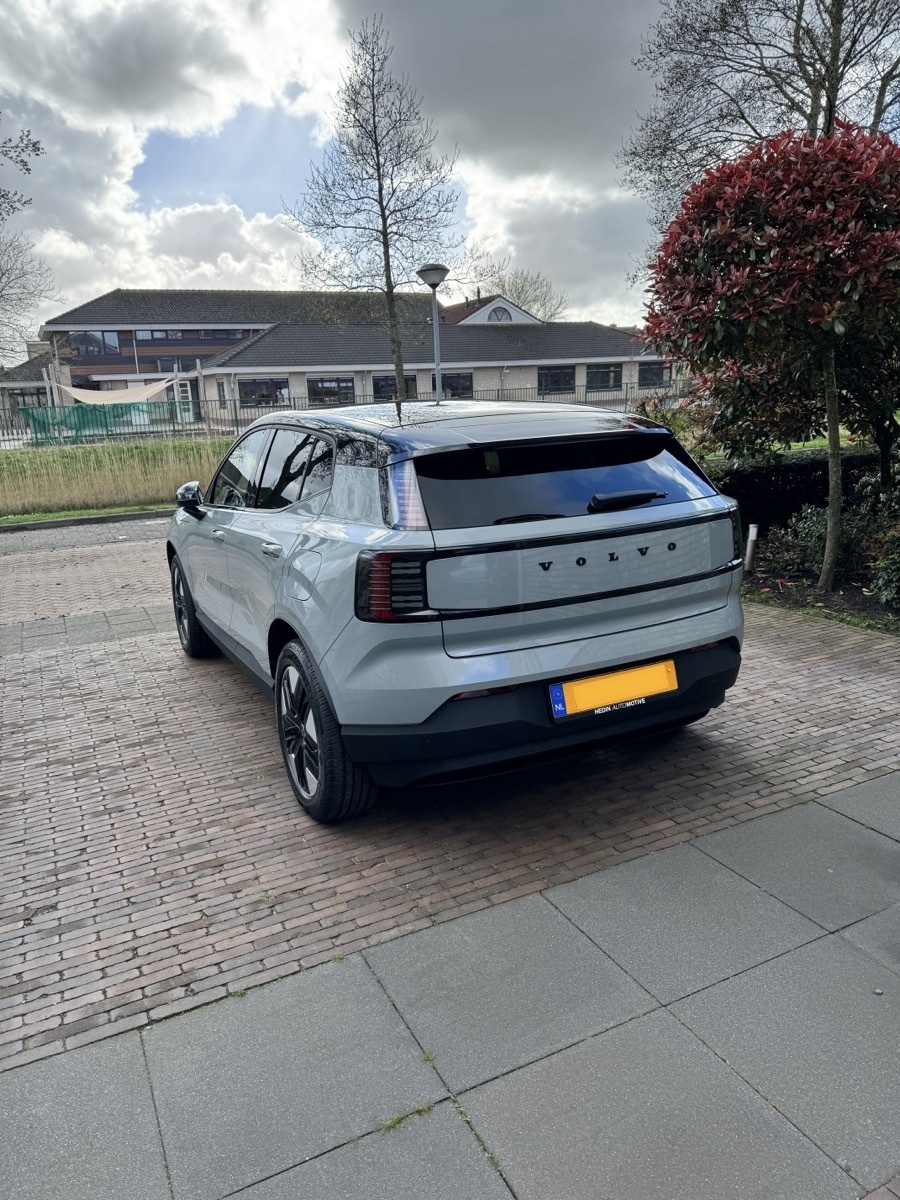

Afbeeldingslocatie: https://tweakers.net/i/AdDMU9vKw8CK1O4yEXBvGoFLbio=/full-fit-in/4920x3264/filters:max_bytes(3145728):no_upscale():strip_icc():fill(white):strip_exif()/f/image/6ZMOLYvay7k1C3T9Fme3YgWB.jpg?f=user_large
Afbeeldingslocatie: https://tweakers.net/i/yOiJEIcRN5e6lJEz6_cXC5LZy2c=/full-fit-in/4920x3264/filters:max_bytes(3145728):no_upscale():strip_icc():fill(white):strip_exif()/f/image/G1hizIMq7tsjzXvpdPfk60e8.jpg?f=user_large
Volgens de dealer is nu zo'n 1 op de vijf waarbij internet niet werkt bij aflevering, wij zijn er 1 van helaas. Er gaat op de achtergrond blijkbaar iets niet helemaal goed waardoor de auto wel aan je naam zit, maar je hem niet meer kan openen. Voor nu geduld, maar we hadden het al verwacht. Update 1.3 zou binnen 2 weken te verwachten zijn.
Verbruik nu nog niet echt wat van te zeggen. Het waaide flink op de snelweg naar huis (wind tegen), maar stond nu op 19,7 over 16 kilometer. Terwijl op een stuk zonder wind hij tussen de 16,5 en 18,0 bij 100kmh deed. Dus dat gaan we zien over de tijd.
