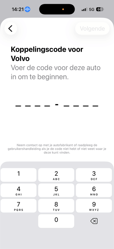

Ik probeer de DK te installeren via het Display en krijg deze melding. Hoe kom ik aan de koppelcode? Afbeeldingslocatie: https://tweakers.net/i/_Zs9urBDbnxGvtJWRX2eCIwoHXk=/x800/filters:strip_exif()/f/image/8DguRrArFNGG0lCqzoU7j4e0.png?f=fotoalbum_large

Ik probeer de DK te installeren via het Display en krijg deze melding. Hoe kom ik aan de koppelcode? [Afbeelding]
Die zou via de mail moeten komen. Heb m’n DK nog via oude App aangemaakt en blijft met v1.8 gewoon werken. Kan ook wegrijden en zo.
Even bellen met de dealer. Die moet in het systeem je mailadres (opnieuw?) koppelen en dan krijg je de code direct in de mail.

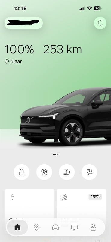

Ook hier al weken aan een stuk telkens exact 321 km bereik bij laden tot 90%.
Iemand trouwens enig idee hoe lang het duurt eer de DK beschikbaar komt? Ik heb sinds 15/02 versie 1.8 geïnstalleerd op de auto, maar ik zie nog steeds in de app (versie 6.5.0 onder Android) de melding dat DK binnenkort beschikbaar is.
Afbeeldingslocatie: https://tweakers.net/i/X1raFOWQ4WRugiUSVZwrqgPpepw=/800x/filters:strip_icc():strip_exif()/f/image/UoNpUEUajzFtBopSJMOyxr3d.jpg?f=fotoalbum_large

Ik krijg telkens de melding "Deze telefoon wordt niet ondersteund. Deze digitale sleutel is niet beschikbaar op deze telefoon."
In de Volvo app heb ik nu wel de mogelijkheid om een DK aan te maken, als ik dat daar probeer dan geraak ik tot de stap waar de app de wallet probeert te openen, maar als ik dan op "Open in smartphone wallet" klik dan kom ik weer op dezelfde boodschap uit dat de telefoon niet compatibel is.
Nochtans heb ik wel Samsung Wallet erop staan, versie 6.4.37.

Hoe kunnen we dat gelijke kilometerbereik onder de aandacht van Volvo brengen? Werkt hier iemand bij Volvo? Heeft iemand nog Facebook en daar posten op officiële EX30-pagina? Of met z’n allen melden via de App? Op Reddit wordt ‘t nog niet echt gemeld, wel dat auto’s veel meer zijn gaan gebruiken. Iemand wijdt dat aan terugschroeven van accu ivm brandgevaar ‘actie’. Maar dat euvel raakt ons hier in NL & BE niet.
In de app is een knop contact.
  • iHansz
  • Registratie: Februari 2024
  • Laatst online: 13:32
Rob Voets schreef op zaterdag 21 februari 2026 @ 16:55:
Klopt, maar als maar één persoon dit doorgeeft maakt ‘t geen impact.
Volvo EX30 | SMER | Ultra | Moss Yellow | Mist | MY24
  • EdwinW
  • Laatst online: 12:00
Zojuist deze bevinding ook via de app gemeld. Ben benieuwd.

Reactie: "Niet bekend en nog nooit van gehoord. Advies contacten met een dealer." Schieten we dus niets mee op.

Weet iemand wanneer de digital keys voor android gaan werken,
Auto is inmiddels 1.8 maar als je in de app de key toe wilt voegen zegt ie dat het nog niet beschikbaar is en dat je later terug moet checken.
Ik heb een slechte FOB auto opend nauwlijks meer via keyless en moet telkens sleutel tegen de deurstyl houden.
  • dennistd
  • Laatst online: 02:06
Werkt prima, vanuit de auto (in je profiel) aan je telefoon toevoegen. Je hebt dan wel een achtcijferige code nodig, als je die nog niet per mail ontvangen hebt moet je even de dealer bellen zodat je hem alsnog krijgt.

Scriptkid schreef op donderdag 5 maart 2026 @ 23:18:
Welke telefoon heb je? En welke app versie? Voor Samsung en pixel toestellen zou het met de laatste update (1.8) en de laatste app versie (6.6.0) moeten werken.
Daarnaast werkt het het beste als je het koppel proces start vanuit het scherm in de auto.

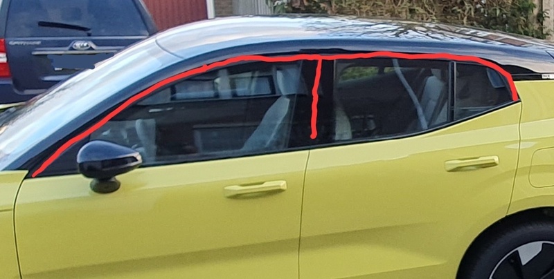

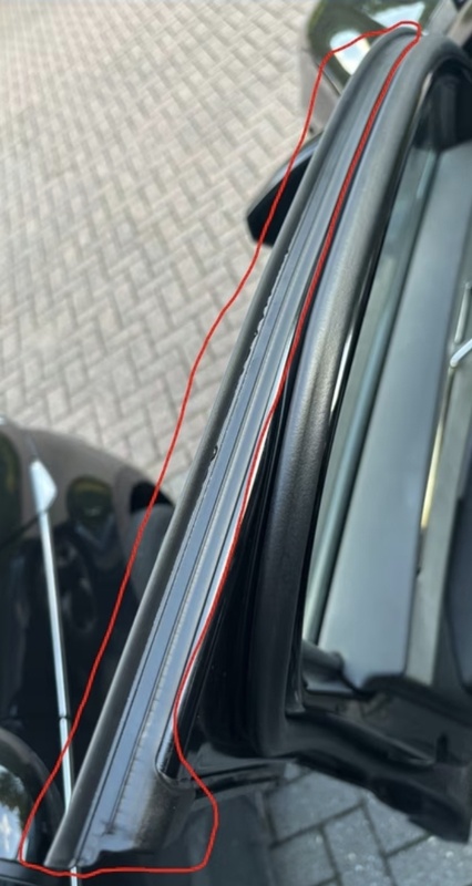

DarthGoofy schreef op vrijdag 19 september 2025 @ 12:28:
Voor wie ook nog steeds last heeft van gekraak ter hoogte van de deurstijl, ik denk na 1,5 jaar de oorzaak gevonden te hebben. Ze hebben al 2x de deurstijl opgemaakt en 1x de gordelhouder vervangen, maar zonder soulaas. Uiteindelijk kwam ik deze site tegen en heb ik de rubbers met een product behandeld, waarmee het geluid quasi verdwenen is.
https://www.ex30forums.com/viewtopic.php?t=927&start=10
Heb nu de vraag aan Volvo gesteld of de kwaliteit van de rubbers ondertussen veranderd is tov mijn twin van 03/2024.
Update over dit onderwerp.
Sinds half jaar heb ik ook last van gerammel in de auto alsof er kabels losliggen of losse spullen in het deurvak zwerven. Alleen bij stapvoets en langzaam rijden over klinkerwegen.
Afgelopen twee weken de deurrubbers van het bestuurdersportier ingevet. Eerst alleen binneste rubber in de deurstijl, geen effect. Toen buitenste rubber aan de deur zelf, geen effect.
Toen eerder aangeven rubber rand met flappen tegen inwateren/geluid op de bovenkant. Rammelen was daarna stuk minder.
Hierna ook het linker achterportier ingevet. Rammelen lijkt over nu bij mij.
Komende week overtollig vet weghalen tegen vlekken op kleding enzo, of vastkleven van zand en stof.
Gebruik gemaakt van een universeel, zuurvrij, watervast vet voor lagers en chassisdelen (fietsen/motoren/auto's).
Afwachten.

Ik heb de RWD extended range, en krijg er niet meer dan 230 km uit (van 90-10% acculading) op winterbanden en veel snelwegkilometers.
  • turkeyhakan
  • Laatst online: 12:49
@TheFruitNerd @GJS93 dank voor jullie ervaring. Dat is niet heel veel...
