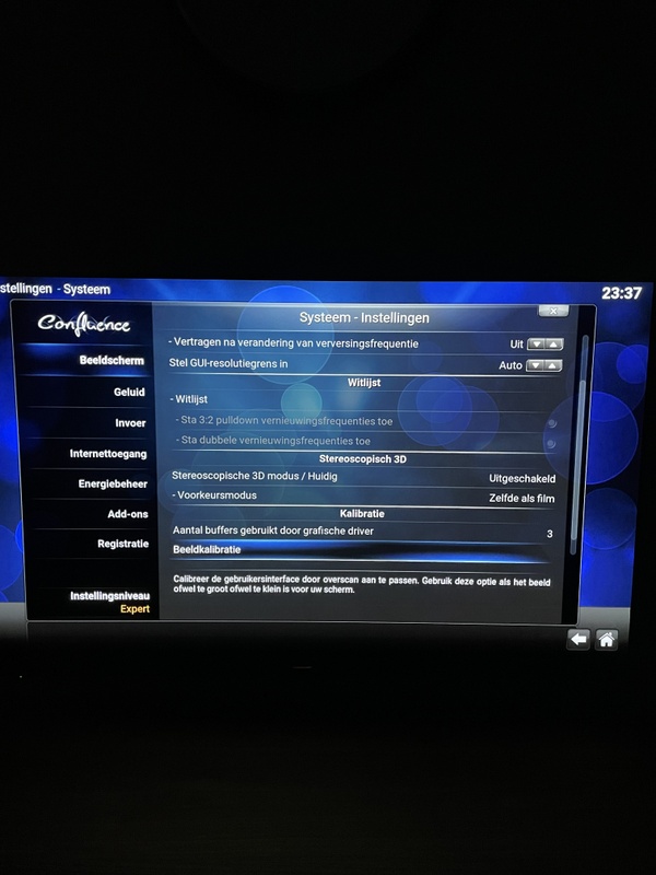

Ik heb een andere vraag: sinds ik Dolby Audio Processing uit heb staan, heb ik altijd prima (surround) geluid via mijn rechtstreeks aangesloten receiver. Echt top. Dus ook in Netflix, HBO etc met Dolby Digital Plus.
Het enige waar het "mis" gaat is Kodi icm gedownloade content met AAC audio, dus AAC 5.1 of AAC 7.1. Dan krijgt de receiver 2.0 PCM door.
Hoe zou ik dit kunnen fixen?
Op dit moment, omdat het nogal rot klinkt als dialogen alleen via mijn stereo speakers gaan, pak ik de Yamaha remote en switch ik met 1 knop naar Dolby Pro Logic II(x) Movie. Zodat het algoritmisch herkent wanneer iets dialoog is en dat naar de center speaker stuurt
Maar dat is natuurlijk gek, want het bronbestand heeft 6 kanalen.
Weet iemand of dit op te lossen is? Ik heb het trouwens ook met Dolby Audio Processing aan. Maar die laat ik dus sowieso liefste uit.
Waarschijnlijk moet ik dit in Kodi oplossen.. maar hoe kan je het alleen voor AAC oplossen, zonder "passthrough" uit te zetten?
  • hardware-lover

@Jazco2nd, hoewel een vorige Kodi versie, kijk hier eens naar; https://forum.kodi.tv/showthread.php?tid=366763

Jazco2nd schreef op donderdag 10 augustus 2023 @ 22:27:
Wat zijn je geluidsinstellingen in Kodi?
You best start believing in cyberpunk dystopias. You're in one.
  • Jazco2nd
  • Laatst online: 03-11 01:03
Jazco2nd
En @The Zep Man
Ik moest inderdaad doen wat daar staat:
Kodi, Settings > System > Audio
1. Allow Passthrough aan
2. Alle formaten daaronder (... capable receiver) aan.
3. Bovenin heel onlogisch "number of channels" op 2.0, al heb je meer speakers op je receiver aangesloten of in je soundbar.
4. Onder passthrough "enable Dolby Digital (AC3) transcoding" al ondersteund je receiver prima Dolby Digital.
De logica:
Al die leuke formaten, Dolby, DTS, schijnen de bandbreedte van PCM met maar 2 kanalen te gebruiken.
Voor formaten zoals AAC, die niet bij video playback via HDMI of SPDIF worden ondersteund door een receiver of soundbar, zal AAC worden omgezet naar PCM.
Maar de meeste/alle receivers en soundbars ondersteunen alleen 2 kanaals PCM, dus vandaar dat je onder "Audio Decoder" 2.0 invult, dit is de Kodi audio decoder die alleen wordt gebruikt wanneer het niet een formaat betreft die via passthrough kan worden doorgegeven. Het heeft dus niks te maken met hoeveel speakerkanalen je receiver heeft.
Vervolgens moet het nog getranscode worden naar AC3 anders werkt het gek genoeg nog niet..
In de omschrijving van deze transcode optie staat bovenstaande ook uitgelegd.
Lekker onlogisch, maar zo werkt het dus..
Ik hoef nu dus alleen nog Dolby Pro Logic IIx Cinema in te schakelen voor series/films die geen surround geluid hebben (en dat doe ik dan met name omdat ik het veel prettiger vind om dialogen via mn center speaker te laten gaan, niet per se voor de surround speakers achter mij).
Scheelt weer, heb dus vrijwel nooit meer de Yamaha remote nodig :)

  • The Zep Man
  • Laatst online: 03-11 19:11
The Zep Man
🏴‍☠️Certified Cyber Pirate
Jazco2nd schreef op vrijdag 11 augustus 2023 @ 22:00:
En @The Zep Man
De logica:
De meeste HDMI-receiver ondersteunen LPCM, en kunnen dus 5.1 of 7.1 PCM geluid ontvangen. Kodi kan alle audioformaten decoderen en als LPCM versturen.

Vraagje:
Met mijn Shield TV 2017 kon ik in Kodi de hoogte van de subtitles aanpassen. Sinds ik de versie Shield Pro 2019 heb lukt dat niet meer? Iemand een tip of instelling om dit te laten werken?
Alvast bedankt!
🍏 MacBook Pro 13” 🍏 iPad Pro 2020 🍏 iPhone 12 Pro 🍏 Apple TV 4K 128GB 2022
  • Ike.
ppeter schreef op maandag 25 september 2023 @ 19:44:
Vraagje:
Alvast bedankt!
Vraagje:
Dat heeft natuurlijk niks met de Shield TV generatie te maken! :P
Waar je waarschijnlijk tegenaan loopt :
- Expert Settings niet aangezet ?!
- Mogelijk is de optie niet meer aanwezig in een nieuwere versie ?!
Of dit inderdaad :
Ike. schreef op maandag 25 september 2023 @ 20:06:
Er zijn .mkv bestanden waarbij de de kleur, grootte en andere instellingen van een ondertitel niet kan aanpassen.
Heb je meerdere bestanden geprobeerd?

nero355 schreef op woensdag 27 september 2023 @ 15:14:
Of dit inderdaad :
Expert setting staat aan en de optie is nog wel aanwezig maar kan het niet meer aanpassen?
Afbeeldingslocatie: https://tweakers.net/i/fZIOqU_Qxulp2SY18cXosSKPzwE=/x800/filters:strip_icc():strip_exif()/f/image/0Ml3EiHmBnlSsk7GefllfEXq.jpg?f=fotoalbum_large
Afbeeldingslocatie: https://tweakers.net/i/zgj-6aWzJx7abpqVEUhFoFYcSTI=/x800/filters:strip_icc():strip_exif()/f/image/MZQTZMzV6E53Q633POdaB2lb.jpg?f=fotoalbum_large

ppeter schreef op dinsdag 3 oktober 2023 @ 20:45:
Heb je de optie wel met bijvoorbeeld de default skin?
Zet je Kodi eens op Engels en inderdaad :
Ragnar9999 schreef op woensdag 4 oktober 2023 @ 13:30:
Dan heb je veel meer kans dat je nuttige info en oplossingen voor bepaalde errors kan opzoeken : https://duckduckgo.com/?q...djust+height+of+subtitles ;)
