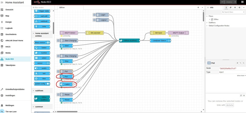

Gaat die oplossing ook in volgende situatie werken?
Mijn newmotion heeft geen P1 poort maar werkt met 3 ct klemmen gekoppeld op een “load balancer” die op elke fase hangen op de intro van mijn zekeringkast.
Tot voor kort zat die newmotion nog op de Shell recharge app en kon ik via node red hem nog aan/uit zetten. Maar nu hebben de grapjassen alles over gezet naar 50five en nu kan zelfs dat niet meer. Dat hele ding is niet meer geworden dan een driefasige stekker…
Ze zouden (gevonden op een ander forum) de firmware kunnen upgraden zodat je deze zaken alsnog vanuit HA kunt sturen maar ik geloof er niet erg in.
Ik ben echt op zoek naar oplossing om die rommel toch ietwat slimmer aan te kunnen sturen…

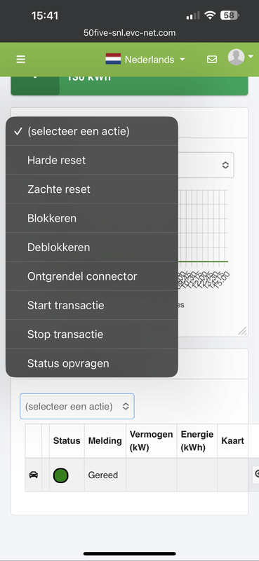

@Pharos1985 ik ken de historie niet, maar in mijn geval heb ik de afgelopen 10 jaar gebruik gemaakt van New Motion en Shell Recharge. Ik lease via Athlon die de facturatie aan MTC (Multi Tank Card) uitbesteedt. Ik heb standaard ook geen toegang tot de portalen van Athlon, MTC en TNM/SR/50Five maar vraag het "gewoon" aan via de desbetreffende website(s). Soms nummerbord invoeren, soms kaartnummer en/of pincode... nothing special. Lukt dat in jouw geval niet en kan het dus inderdaad echt alleen via jouw werkgever?
In alle gevallen (TNM/SR/50Five) is alleen stoppen/starten mogelijk. En achteraf kan ik de laadsessies zien. Daadwerkelijke stroomverbruik alleen via de P1-poort van mijn meter en API van de zonnepanelen. Loadbalancing, laadstroom begrenzen, etc., jammer genoeg niet...
Bij de overgang van SR naar 50Five werkte ineens het stop/start niet meer. Ik heb simpelweg hetzelfde mailadres bij de 50five website gebruikt (https://50five-snl.evc-net.com/) en het password gereset. Daarna had ik weer toegang maar dan via 50five.
Wat betreft 50five heb ik tot nog toe maar één nadeel gevonden: je kunt niet meer stoppen/starten via de app. Wel via de website:

bendankt nikagl voor het delen van de node-red data. beetje mee aan het spelen. knoppen werken wel als ik er opdruk in HA dan stopt of start het laden van mijn tesla :).
Echter vind ik het nog lastig om een goede automation te maken. Wil eigenlijk dat er niet geladen wordt (pauzeren) indien de zon schijnt en mijn 2 marstek venus E v3 accus nog niet vol zijn. en daarbij ook nog liefst als de accus vol zijn ze vol blijven bij het laden van de auto. nog best een uitdaging hoe ik dat voor elkaar krijg als HA automation zelf.
verder wat doet de button "POLL" en "LADEN"?
Afbeeldingslocatie: https://tweakers.net/i/hL6xJHSFYF93VsAUxFolpes9Jxs=/800x/filters:strip_icc():strip_exif()/f/image/Q6ECTPNRHgrL0l9gydZ4fruD.jpg?f=fotoalbum_large
en verder zijn op de 50five website nu losse knoppen met namen en deze komen niet overeen met de namen vande node-red knoppen.
Er is jammer genoeg geen knop "pauzeren" beschikbaar helaas?

Hi Tim, voor nieuwe features zoals een pauzeren knop graag in GitHub issues aanmaken dan kan ik daar vandaan de communicatie doen. Eigenlijk weet ik niet echt wat het verschil tussen stop en pauzeren dan zou zijn? Dat de namen van de knoppen op de website en in node red niet overeenkomen komt omdat de node red flow is overgenomen vanuit de oude NewMotion flow. Aangezien namen ook op de website zouden kunnen wijzigen lijkt mij dat geen probleem. In HASS kun je de namen zelf aanpassen.
Wat betreft de Automation in HASS daar kan ik je niet echt bij helpen. Volgens mij is er een blue print voor HASS beschikbaar waarmee je efficiënt kunt laden. Dit heet EMS (Energy Management System, https://community.home-as...plus-trip-calendar/744069) maar dat heb ik zelf nog niet getest. Ik heb mijn eigen Automations gebouwd waarmee laden start bij lage kosten en weer stopt in de intervallen dat de prijs te hoog is.

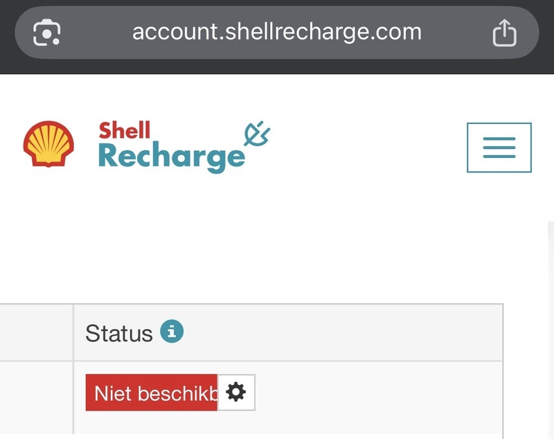

Als je je laadpunt nog ziet in de Shell recharge app en website, dan ben je nog niet omgezet. Is je laadpunt daar niet meer te zien, dan ben je wel omgezet. Je krijgt dan in principe communicatie over vanuit 50five op het mailadres dat bij Shell recharge bekend is. Daarmee moet je ook kunnen inloggen/wachtwoord reset uitvoeren. Check je mailadres van je account bij Shell recharge.
Andres maar een poging doen om de support van 50five te “testen”….
  • nikagl
  • Laatst online: 14-11 11:23
Die melding is normaal voor websites. Een website zou je niet moeten vertellen of het account bestaat omdat dat het hacken makkelijker maakt…
En inderdaad, als je alles nog van Shell krijgt dan is je punt nog niet over. Wat zie je op de Shell recharge website als je inlogt? Bij mij in rode letters niet beschikbaar sinds de dag dat hij over is naar 50five. Direct daarna kon ik de wachtwoord vergeten knop drukken en kreeg ik wel de mail om het wachtwoord opnieuw in te stellen…
Afbeeldingslocatie: https://tweakers.net/i/dXiE3sIa6tkKFFWI0AAlokC5xjg=/800x/filters:strip_icc():strip_exif()/f/image/1URaqdqVid0c2p9bu75ssQRa.jpg?f=fotoalbum_large
