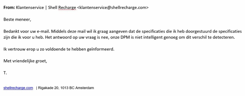

Ik heb hierover contact gehad met Shell Recharge en onderstaande reactie gekregen. Gebruik een Home Advanced laadpaal met backoffice en automatrisch vergoeding via werkgever. Verder heb ik de NodeRed Flow i.c.m. Home Assistant al draaien om de laadpaal aan te sturen.
"Op uw lader is deze functie niet mogelijk. De reden daarvoor is dat de meeste EVs kunnen alleen laden als er minmum 8A per phase is. Omdat de zonnepanellen niet altijd een constante amperage leveren, betekend dit dat de auto zou kunnen laden alleen in de lichtste deel van de dag wanneer er zeker genoeg amperage is.
Wat wel mogelijk zou zijn in de toekomst is een externe batterij op te laden met de zonnepanelen, die daarna de auto oplaadt. Dit vermijdt het probleem met de onstabiele amperage. Helaas zijn de meeste huis batterijen van dit soort een redelijk nieuwe technologie, dus de prijzen zijn redelijk hoog.
Onze huidige modellen, ook de nieuwe Advanced 3.0 is ook niet bedoeld voor dit soort gebruik. Ik kan ook niks bevestigen over eventuele nieuwe producten.
Daarnaast is het ook niet mogelijk de lader aan een third-party API of systeem zoals Domotica."

@Mvdw maar de overige stroom zou toch ook van het net kunnen komen, aangevuld met wat de zonnepanelen leveren ?
Ze prijzen zichzelf toch wel uit de markt door zo star te zijn en alles wat hun producten betreft zo gesloten te houden. Wellicht horen tweakers niet tot hun doelgroep. Gemiste kans zou ik zeggen want die zijn overig het algemeen best bereid wat te betalen voor een echte 'Advanced' laadpaal. Iets wat het nu zeer zeker niet is in vergelijking met wat de concurentie te bieden heeft.

@edtweaked Ja, dat ben ik volledig met je eens. Dit antwoord heb ik gekregen op de vraag of het mogelijk gaat worden om de laadcapaciteit af te stemmen op het beschikbare PV vermogen.
Zodra het salderen wordt afgebouwd stel ik de EV in op een lagere laadsnelheid en het automatisch starten/stoppen o.b.v. PV vermogen regel ik vanuit HomeAssistant. Gelukkig hebben we nog wat tijd.

@DieterC en @edtweaked Het heeft me vier mailtjes naar Shell gekost voordat ze toegaven dat de 'luxe' aanvullende module van Shell stamt uit de jaren '90. De module ziet het verschil niet tussen opbrengst en verbruik. Wat is dan wijsheid, de module er tussenuit halen (zal wel via een monteur moeten) en via de eerder omschreven manier de laadpaal aan zetten zodra er genoeg opbrengst is?

  • Laatst online: 23:16

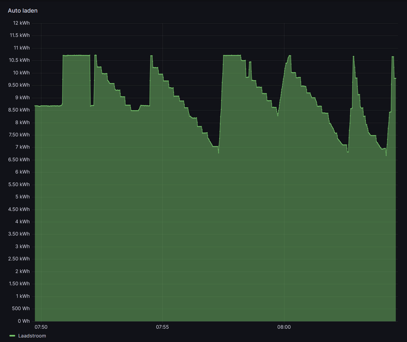

Goed nieuws en slecht nieuws. Ik heb de Modbus interface gekoppeld en heb een manier gevonden om invloed uit te oefenen op de laadpaal. De laadpaal lijkt echter een soort van PID controller te hebben die de laadsnelheid continue optimaliseert (lees maximaliseert). Ik kan de laadsnelheid in stapjes omlaag brengen maar zodra de laadsnelheid bij mijn setpoint terecht komt schiet hij weer omhoog.
Afbeeldingslocatie: https://tweakers.net/i/_NZRsUY3fuflVh9zAda3-ctQHIo=/800x/filters:strip_exif()/f/image/U602zzHiWHoBINBy8bdeqRHG.png?f=fotoalbum_large
Het is dus nog even puzzelen, maar ik heb het gevoel alsof ik er bijna ben :*) .

Ik heb thuis 3 fasen in de meterkast. Echter de auto kan maar op 1 fase opladen. Dus als de zonnepanelen veel terugleveren dan lijkt het erop alsof er op de overige 2 fasen welke niet van wordt opgeladen een groot verbruik is.
Stel ik lever 9kW terug. Dat is per fase bijna 16A. Ik heb per fase maximaal 25A dus blijft er nog ongeveer 9A over om mee op te laden.
Als ik aan het laden ben dan ziet de newmotion p1 meter het als volgt:
F1: verbruik van 16-9=7A (dit is echter teruglevering)
F2: verbruik van 16A (dit is echter teruglevering)
F3: verbruik van 16A (dit is echter teruglevering)
De enige manier hoe ik dan sneller kan opladen dat is door in huis op F2 en F3 veel te verbruiken zodat de teruglevering naar 0A gaat op beide fasen.
Dit probleem is ook opgelost als ik een auto heb die op 3 fasen kan opladen omdat dan bij alle fasen de teruglevering omlaag gaat.
Ik kan normaal met maximaal 20A opladen per fasen.
Hopelijk is het zo een beetje duidelijk.
Don't drive faster than your guardian angel can fly.

Afbeeldingslocatie: https://tweakers.net/i/0RhbPt2FHpaBqjUURqHWGyCXRwI=/800x/filters:strip_icc():strip_exif()/f/image/jSkQQbf6O5GUbsLGc2RXELgI.jpg?f=fotoalbum_large
  • Inspired
  • Registratie: November 2018
  • Laatst online: 22:45
adinsx schreef op woensdag 17 juli 2024 @ 13:45:
Heb je ook zo'n 'simpele' met drie klemmen om de fases? Ik dacht, ik trek hem even los, maar dat is wat lastig tenzij ik de stroom van het huis afgooi en die drie zwarte klemmen eraf peuter (rechterzijde.
De CAT onderbreken (tussenstukje erin zetten?) zou ook nog een optie kunnen, dat de paal geen signaal meer krijgt?
Nee, ik heb een oudere. Daar zit een RJ11 in die ik makkelijk los kan koppelen. Deze volgens mij.

Wat die Lolo betreft; vergeet Shell en bouw het ding om naar SmartEVSE. Dan heb je én een betrouwbare EVSE, én een kant en klare applicatie die het beslist goed doet, ook binnen HA.
Lolo laadpalen laten zich niet extern aansturen omdat Shell dat niet toelaat. De behuizing is prima, wat erin zit is geen opensource. Op je opmerking over HA ga ik niet in want die ervaring deel ik geheel niet.
edit: kijk hier eens.
Helaas kan ik de laadpaal niet vervangen, iets met lease en kostenvergoeding vanuit de werkgever wat via newmotion (shell) loopt.
Het enige wat we met de newmotion palen kunnen doen is het bericht van de p1 meter manipuleren en daar ben ik dus mee bezig icm een Raspberry Pi.
Ik heb er overigens zelf geen haast mee. Ik kan op dit moment nog volledig salderen zonder zonnepanelen boete omdat ik nog een vast contract heb tot eind volgend jaar.
Maar ik wil dit voor mezelf wel opgelost hebben. Dus zoveel mogelijk laden met zonnestroom ipv zo min mogelijk wat het nu is.

Ik wil even een update plaatsen mbt mijn eigen oplossing.
Aangezien ik nog volop met ChatGPT in discussie ben omtrent hoe de applicatie moet werken kan ik nog niet zeggen dat die af is.
Momenteel kan de applicatie de slimme meter uitlezen en de waardes daarvan gemanipuleerd doorsturen naar de laadpaal.
Dit is een voorbeeld wat die bijvoorbeeld opvangt. Omdat mijn slimme meter met DSMR v5 werkt en de laadpaal deze snelheid niet aankan moet ik hem vertragen. De oudere versies sturen eens per 10 seconden de waardes door van de slimme meter. Er lopen dus 2 taken, 1 is de slimme meter uitlezen (wat dus op een andere snelheid kan dan de NewMotion laadpaal) en elke 10 seconden naar de laadpaal de waardes doorsturen.
Onderstaande is een voorbeeld van de ingevulde waardes die doorgestuurd kunnen worden.
|                   | Phase 1| Phase 2| Phase 3|
| Current (A)       |      4 |      3 |      2 |
| Consumption (kW)  |  0.394 |      0 |      0 |
| Generation (kW)   |      0 |   0.78 |  0.592 |

Ik heb vooralsnog even de 'tussenweg' gekozen en Shell Recharge backoffice gevraagd mijn Home Advanced met LB terug te schroeven naar 8A ipv de huidige 16A. Daarmee zou ik in ieder geval van ruim 11.000 watt naar 5.500 watt moeten zakken, en daarmee met zonnig weer minder van het net pakken. Áls ik dan een keer de auto vlot vol wil hebben hang ik hem wel aan de paal in de wijk of de 22 AC op een kantoorlocatie.
Benieuwd weer naar jullie harde werk dus ik blijf het topic volgen.

Dat werd hier inderdaad eerder genoemd, maar ik kan niet 'simpel' de p1-eruit halen helaas. Zie de foto die ik eerder plaatste, linksboven de loadbalancer met meetlussen (rechtsboven om wat fases), en een netwerkkabel die naar het laadpunt loopt. Die is wellicht met enige gedoe (of monteren koppelstukje?) te disconnecten.
Ik ga er vanuit de de technische helpdesk van Shell nog contact opneemt (zoals ik gevraagd heb) voor ze iets aanpassen. Dus dan zal ik dat nog eens navragen.

Dat is inderdaad het geval. Ze lezen alleen de current uit en dat is hoeveel stroom er door de kabel gaat. De waarde is altijd positief (of 0). Dus daar kun je dan ook niet aan zien welke kant de stroom op gaat.
Bij mij is het dus als de zon volop schijnt dan krijg ik af en toe een melding van de auto dat er geen stroom geleverd wordt.
