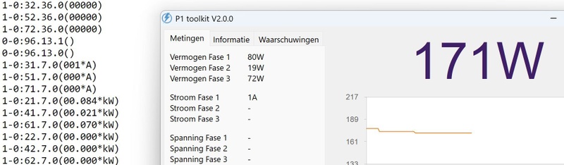

@Daveth Ik heb een vraag, of dit misschien in een toekomstige update komt.
Ik zou het fijn vinden als ik het programma klein kan maken en het verbruik/terugleveren kan zien onder op de taakbalk naast de klok.
Geen idee of dit lastig en mogelijk is?

Ik zie overigens iets vreemds bij mij.
Ik zie namelijk in het grote scherm de waarde van L1 terwijl ik zou verwachten dat hier de totaal som zou staan van L1+L2+L3 of heb ik dit verkeerd?
ESMR 5
Hmm nu ik ook teruglever op de andere fases, word het wel opgeteld.
Afbeeldingslocatie: https://tweakers.net/i/vXBLRJZNKOeF4T7aURVfzWmYPks=/fit-in/4000x4000/filters:no_upscale():strip_exif()/f/image/dKPszuaw1k0bgRlTPM92ND1W.png?f=user_large
[ Voor 58% gewijzigd door Clumsy Smurf op 26-10-2025 15:19 ]

Clumsy Smurf schreef op zondag 26 oktober 2025 @ 14:59:
ESMR 5
Heb je al gekeken in de telegram data of je slimme meter dit wel juist doorgeeft?
post anders even je telegram data.
Interface naast de klok op de taakbalk is zeer lastig omdat windows dit niet ondersteund en elke windows versie werkt weer anders.

  • ppaulv
fyi, de tool doet het nu bijna goed zo te zien, fase 2 en 3 worden opgeteld, fase 1 wordt genegeerd:
Afbeeldingslocatie: https://tweakers.net/i/sXkdIdeTvqRUcQl0XQzwg3ZOXGE=/fit-in/4920x3264/filters:max_bytes(3145728):no_upscale():strip_icc():strip_exif()/f/image/6RvKDNOjjGN8ivAgZOMasDeU.jpg?f=user_large
[ Voor 10% gewijzigd door ppaulv op 27-10-2025 10:51 ]
One cookie a day keeps the doctor away !
  • Daveth
  • Registratie: November 2014
  • Laatst online: 13:44
ppaulv schreef op maandag 27 oktober 2025 @ 10:49:
Stuur even je Telegram data door, mag ook als een PM, hiermee kan ik zien of dit een bug is of dat je slimme meter kuren heeft.
  • ppaulv
Ik zie nu dat hij alleen negatieve waardes meeneemt en de positie negeert waarbij het niet aan de fases lijkt te liggen.
Afbeeldingslocatie: https://tweakers.net/i/DeaAo8h7ENeeXWmcQRSq8OHujyw=/fit-in/4920x3264/filters:max_bytes(3145728):no_upscale():strip_icc():strip_exif()/f/image/0TmvjMp6GEOYPkwS39QQSYhZ.jpg?f=user_large
  • ppaulv

  • Daveth
ppaulv schreef op maandag 27 oktober 2025 @ 12:34:
Klopt het dat van deze 6 de eerste 3 het verbruik geven en de anere 3 de teruglevering?
1-0:21.7.0(03.525*kW)
1-0:41.7.0(01.659*kW)
1-0:61.7.0(00.000*kW)
1-0:22.7.0(00.000*kW)
1-0:42.7.0(00.000*kW)
1-0:62.7.0(00.460*kW)
In het menu rechtsboven in staat er Telegram data en als je daar dan op "P1 OBIS overzicht" klikt zie je alles staan.
  • Daveth
ppaulv schreef op maandag 27 oktober 2025 @ 12:26:
Zie je PM, het ligt aan je Telegram data die uit je slimme meter komt die niet klopt

  • PetervdM
paar dagen geleden v2.3 geïnstalleerd, nu pas gekeken:
ik zie dat de grafiek beweegt, maar de getallen veranderen niet. stroom per fase blijft op 0 staan voor alle drie de fases. ook het vermogen per fase fluctueert niet, en ook niet het totaal vermogen, behalve als ik focus verleg, bv naar de tab informatie, en dan weer terugschakel naar metingen.
Afbeeldingslocatie: https://tweakers.net/i/fTyWxLXsodP_BDTcxV5Q1pVUyiA=/800x/filters:strip_icc():strip_exif()/f/image/JDlTb0RlBv6ugxgq3x64ucoF.jpg?f=fotoalbum_large
  • Daveth
PetervdM schreef op dinsdag 3 februari 2026 @ 13:10:
Kan jij mij jou data telegram sturen van je P1 meter?
Wel graag als tekst en niet als afbeelding, dan kan ik daar even mee testen om te zien waarom dit bij jou niet goed gaat.
  • PetervdM
telegram verstuurd -> pm
  • Daveth
Bedankt voor je bericht via Telegram. Ik heb het probleem gevonden, al verwacht ik niet dat dit normaal gesproken bij mij zou gebeuren.
De routine die de Telegram‑data omzet naar de tekst in het programma had ik eerder door een AI laten optimaliseren, maar dat bleek geen goede keuze.
Ik heb de oude routine teruggezet en een paar kleine aanpassingen gedaan. Als het goed is, zou alles nu weer naar behoren moeten werken.
Je kan via de eerste post versie 2.3.1 downloaden

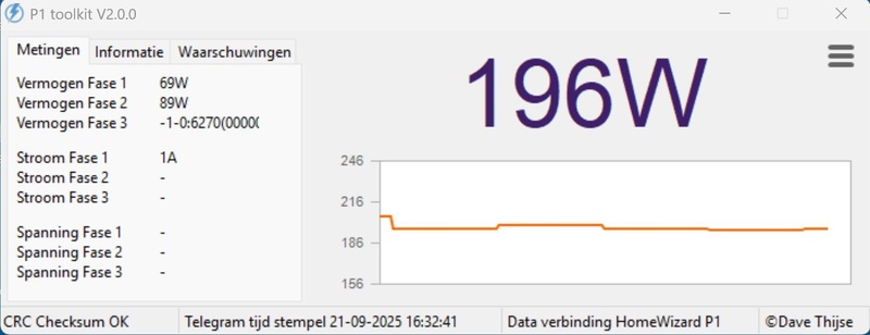

Detail: ik mis de timestamp in het overzichtswindow in versie 2.3.2. Dat was altijd wel handig als je snel een screenshot wil maken (bijvoorbeeld om bij te houden hoe snel de onderspanningswaarschuwingen oplopen🙂)
Groet!
De waarschuwingen komen uit de slimme meter zelf. Ik weet niet precies hoe dit intern werkt, maar je kunt eventueel proberen om hier online of met AI meer informatie over te vinden. De software geeft de meldingen alleen weer.
Voor de timestamp is in de interface niet echt ruimte om deze ergens netjes te plaatsen. Je kunt wel de telegramdata erbij openen; daarin staat de timestamp wel zichtbaar.
Ik zal erover nadenken hoe ik dit eventueel kan toevoegen, maar dan moet ik wel een plek vinden waar het geen hinder veroorzaakt voor andere gebruikers.
