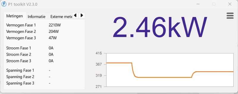

@Daveth Ik heb een vraag, of dit misschien in een toekomstige update komt.
Ik zou het fijn vinden als ik het programma klein kan maken en het verbruik/terugleveren kan zien onder op de taakbalk naast de klok.
Geen idee of dit lastig en mogelijk is?
Afbeeldingslocatie: https://tweakers.net/i/7xVQ1n1it4WW0cE8jZs8LJnGI84=/fit-in/4000x4000/filters:no_upscale():strip_exif()/f/image/opNQMaSLLqj3EtWf1f48C7pu.png?f=user_large
Ik zie overigens iets vreemds bij mij.
Ik zie namelijk in het grote scherm de waarde van L1 terwijl ik zou verwachten dat hier de totaal som zou staan van L1+L2+L3 of heb ik dit verkeerd?
ESMR 5
Hmm nu ik ook teruglever op de andere fases, word het wel opgeteld.
Afbeeldingslocatie: https://tweakers.net/i/vXBLRJZNKOeF4T7aURVfzWmYPks=/fit-in/4000x4000/filters:no_upscale():strip_exif()/f/image/dKPszuaw1k0bgRlTPM92ND1W.png?f=user_large
[ Voor 58% gewijzigd door Clumsy Smurf op 26-10-2025 15:19 ]

Heb je al gekeken in de telegram data of je slimme meter dit wel juist doorgeeft?
post anders even je telegram data.
Interface naast de klok op de taakbalk is zeer lastig omdat windows dit niet ondersteund en elke windows versie werkt weer anders.

  • Clumsy Smurf
  • Laatst online: 22-11 16:04
Daveth schreef op zondag 26 oktober 2025 @ 17:44:
Zal ik de volgende keer naar kijken, op het moment is het alweer donker waardoor ik dit nu niet kan zien.
Bedankt betreft de feedback over de taakbalk.

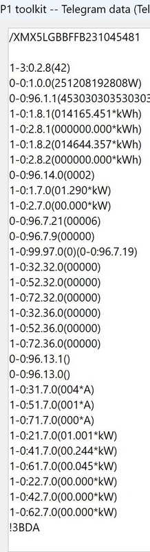

  • ppaulv
  • Laatst online: 21-11 11:43
@Daveth kijk, now we're talking !
/XMX5LGBBFG1012611617
1-3:0.2.8(42)
0-0:1.0.0(251026185539W)
0-0:96.1.1(4530303330303033323930353336333136)
1-0:1.8.1(018924.253*kWh)
1-0:1.8.2(014191.302*kWh)
1-0:2.8.1(001154.442*kWh)
1-0:2.8.2(002786.513*kWh)
0-0:96.14.0(0001)
1-0:1.7.0(01.921*kW)
1-0:2.7.0(00.000*kW)
0-0:96.7.21(00005)
0-0:96.7.9(00004)
1-0:99.97.0(4)(0-0:96.7.19)(240722113939S)(0000000422*s)(240722113155S)(0000002225*s)(240618094153S)(0000001127*s)(231117104351W)(0000008574*s)
1-0:32.32.0(00001)
1-0:52.32.0(00000)
1-0:72.32.0(00000)
1-0:32.36.0(00000)
1-0:52.36.0(00000)
1-0:72.36.0(00000)
0-0:96.13.1()
0-0:96.13.0()
1-0:31.7.0(006*A)
1-0:51.7.0(002*A)
1-0:71.7.0(001*A)
1-0:21.7.0(01.434*kW)
1-0:41.7.0(00.372*kW)
1-0:61.7.0(00.115*kW)
1-0:22.7.0(00.000*kW)
1-0:42.7.0(00.000*kW)
1-0:62.7.0(00.000*kW)
0-1:24.1.0(003)
0-1:96.1.0(4730303139333430333238333131333137)
0-1:24.2.1(251026180000W)(17532.910*m3)
!A758
One cookie a day keeps the doctor away !

fyi, de tool doet het nu bijna goed zo te zien, fase 2 en 3 worden opgeteld, fase 1 wordt genegeerd:
Afbeeldingslocatie: https://tweakers.net/i/sXkdIdeTvqRUcQl0XQzwg3ZOXGE=/fit-in/4920x3264/filters:max_bytes(3145728):no_upscale():strip_icc():strip_exif()/f/image/6RvKDNOjjGN8ivAgZOMasDeU.jpg?f=user_large

ppaulv schreef op maandag 27 oktober 2025 @ 10:49:
Stuur even je Telegram data door, mag ook als een PM, hiermee kan ik zien of dit een bug is of dat je slimme meter kuren heeft.

Ik zie nu dat hij alleen negatieve waardes meeneemt en de positie negeert waarbij het niet aan de fases lijkt te liggen.
Afbeeldingslocatie: https://tweakers.net/i/DeaAo8h7ENeeXWmcQRSq8OHujyw=/fit-in/4920x3264/filters:max_bytes(3145728):no_upscale():strip_icc():strip_exif()/f/image/0TmvjMp6GEOYPkwS39QQSYhZ.jpg?f=user_large

Klopt het dat van deze 6 de eerste 3 het verbruik geven en de anere 3 de teruglevering?
1-0:21.7.0(03.525*kW)
1-0:41.7.0(01.659*kW)
1-0:61.7.0(00.000*kW)
1-0:62.7.0(00.460*kW)

ppaulv schreef op maandag 27 oktober 2025 @ 12:34:
In het menu rechtsboven in staat er Telegram data en als je daar dan op "P1 OBIS overzicht" klikt zie je alles staan.

ppaulv schreef op maandag 27 oktober 2025 @ 12:26:
Zie je PM, het ligt aan je Telegram data die uit je slimme meter komt die niet klopt

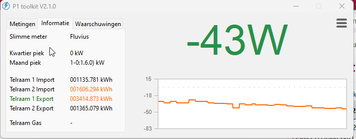

Dit is wat ik bedoel. Op de vorige versies zag ik deze info, nu niet meer
Afbeeldingslocatie: https://tweakers.net/i/kK2E8R6O8rxt3L_EzUn6RrxrIlU=/fit-in/4000x4000/filters:no_upscale():strip_exif()/f/image/LLYwy6acy2MpJSj3vEMVKna2.png?f=user_large

xvstee schreef op zaterdag 6 december 2025 @ 08:39:
Bij mij inderdaad ook niet meer
Klopt, dit is een nieuwe versie met een nieuwe interface. Deze informatie kan je in 1 van de andere schermen terug vinden.

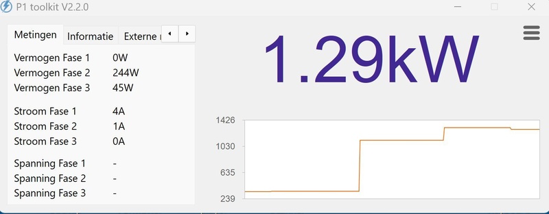

net beta v2.2.0 geïnstalleerd. het valt me op dat de som van de vermogens per fase niet overeenkomt met het totaal. de stroom van fase 1 wordt wel weergegeven, maar het vermogen blijft op 0 staan.Afbeeldingslocatie: https://tweakers.net/i/P4Rh53l9xRjtWrb0h1fsw7_Vegw=/x800/filters:strip_icc():strip_exif()/f/image/L60QBmJ1X4wheG0V8uX4efQ8.jpg?f=fotoalbum_large
Afbeeldingslocatie: https://tweakers.net/i/R_XX6ScozJQQYcFNmc42rWQvzWQ=/800x/filters:strip_icc():strip_exif()/f/image/kazn5fBd2UQ0e60Dn9Nd6YKQ.jpg?f=fotoalbum_large

PetervdM schreef op maandag 8 december 2025 @ 19:35:
net beta v2.2.0 geïnstalleerd. het valt me op dat de som van de vermogens per fase niet overeenkomt met het totaal. de stroom van fase 1 wordt wel weergegeven, maar het vermogen blijft op 0 staan.[Afbeelding]
Kan jij mij de telegram als tekst sturen en niet als plaatje? Als tekst kan ik deze inlezen en hopelijk zien wat er aan de hand is
Edit: is niet meer nodig, ik heb het al gevonden, je kan hem via de zelfde link weer downloaden

vermogens weergave is nu goed,

  • PetervdM
paar dagen geleden v2.3 geïnstalleerd, nu pas gekeken:
ik zie dat de grafiek beweegt, maar de getallen veranderen niet. stroom per fase blijft op 0 staan voor alle drie de fases. ook het vermogen per fase fluctueert niet, en ook niet het totaal vermogen, behalve als ik focus verleg, bv naar de tab informatie, en dan weer terugschakel naar metingen.
Afbeeldingslocatie: https://tweakers.net/i/fTyWxLXsodP_BDTcxV5Q1pVUyiA=/800x/filters:strip_icc():strip_exif()/f/image/JDlTb0RlBv6ugxgq3x64ucoF.jpg?f=fotoalbum_large
  • Daveth
  • Registratie: November 2014
  • Laatst online: 13:20
PetervdM schreef op dinsdag 3 februari 2026 @ 13:10:
Kan jij mij jou data telegram sturen van je P1 meter?
Wel graag als tekst en niet als afbeelding, dan kan ik daar even mee testen om te zien waarom dit bij jou niet goed gaat.
  • PetervdM
telegram verstuurd -> pm
  • Daveth
Bedankt voor je bericht via Telegram. Ik heb het probleem gevonden, al verwacht ik niet dat dit normaal gesproken bij mij zou gebeuren.
De routine die de Telegram‑data omzet naar de tekst in het programma had ik eerder door een AI laten optimaliseren, maar dat bleek geen goede keuze.
Ik heb de oude routine teruggezet en een paar kleine aanpassingen gedaan. Als het goed is, zou alles nu weer naar behoren moeten werken.
Je kan via de eerste post versie 2.3.1 downloaden
