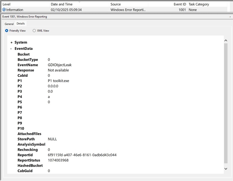

wel in het hoofdprogramma zelf. na een paar dagen aktief te zijn geweest opent het hamburger menu wel, maar bevat geen tekst. ik klikte op de plaats waar instellingen zou moeten staan en toen crashde het programma.
Afbeeldingslocatie: https://tweakers.net/i/49_GzaQUDu7x2iOlq4_orWMv9t4=/800x/filters:strip_icc():strip_exif()/f/image/RXcCnmHS57PtgHICr0Qzeug7.jpg?f=fotoalbum_large
daarvoor was er een andere gebeurtenis:
Afbeeldingslocatie: https://tweakers.net/i/rhX5jElf25e5TO2LVbouGzxZs4w=/800x/filters:strip_icc():strip_exif()/f/image/bp89ixqeTaPMRu65Vq5z4juX.jpg?f=fotoalbum_large
in het hamburger menu "over P1 toolkit" levert een leeg panel op.
ik laat het programma nog even doorlopen.
[ Voor 20% gewijzigd door PetervdM op 02-10-2025 19:21 ]

hetzelfde als hierboven is nogmaals gebeurd. na een tijd opent het hamburger menu blanco panels, na een paar dagen resulteert het openen van het hamburger menu in een crash:
Afbeeldingslocatie: https://tweakers.net/i/ZygVLUBSJHM6dKOmAZcqurHphwg=/800x/filters:strip_icc():strip_exif()/f/image/U5WqkfuPAQyoLDePoli1fmo8.jpg?f=fotoalbum_large

ik ben geen ontwikkelaar, en kan je niet helpen denk ik. die GDI heeft met het weergeven van data op het scherm te maken, kan dat niet een link hebben met dat "over p1 toolkit" scherm dat leeg blijft?
ik lees dat de gratis gdiview van nirsoft een populaire tool is om gdi fouten te zien, maar heb daar uiteraard geen ervaring mee.
ik gebrui p1 tookit op W11 volledig up to date met 1 meetpunt, maar normaal gebruik ik het 1 keer per maand om mijn meterstand op te nemen, dus ik heb er geen last van. maar echt langdurig draaien gaat dus niet, althans bij mij. heb je het zelf al eens geprobeerd?
  • PetervdM
ik heb dat gdiview eens gedraaid en zie in rap tempo de waarde van "font" oplopen. die staat nu op 3200+ . lijkt alsof er iets met een font niet goed gaat. AI heeft dit te zeggen:
A "gdiView value font rapidly increasing" likely indicates a memory leak in a Windows application, where the application is continuously creating GDI (Graphics Device Interface) font objects without releasing them, leading to a depletion of system resources. To troubleshoot this, use GDIView to identify the specific process, then use a debugger or profiling tool to examine that process's code for font creation and deletion, ensuring every CreateFontIndirect() is matched with a DeleteObject().
  • Daveth
  • Registratie: November 2014
  • Laatst online: 13:20
Ik had ook zelf net gevonden dat telkens een font in geladen werd maar niet vrijgegeven, dit heb ik gefixed (oftewel een memory leak)
GDIview ga ik ook downloaden, heb ik nog nooit van gehoord en kan voor dit soort dingen handig zijn.
Bedankt weer voor het testen en voor doorgeven van de bug.

  • PetervdM
ik heb ook settings > accessibility > text size veranderd van 100% -> 125%, omdat de tekst anders wel héél erg klein werd op mijn laptop scherm. als ik dat terug zet past de tekst.
  • Daveth
PetervdM schreef op dinsdag 7 oktober 2025 @ 16:25:
Ik heb dit nog geprobeerd aan te passen, maar 99% van de gebruikers werkt gewoon met een tekengrootte van 100%, waardoor de layout er voor hen niet netjes uitziet.
De layout ligt nog niet helemaal vast; ik wil deze nog verder uitbreiden. Voor nu maak ik hier versie 2 van.
Bij deze dank ik je voor het vele testen en het terugkoppelen van de bugs.
  • PetervdM
Daveth schreef op donderdag 9 oktober 2025 @ 14:14:
ik heb het programman nu een aantal dagen laten draaien met gdiview op de achtergrond, en heb geen gdi lekken of andere problemen meer geconstateerd.
blijft nog de omschrijving van de waarschuwingen. waar copilot die onzin van restarts vandaan haalt weet ik niet, maar het document wat ik op 29 september hierboven heb gelinkt is de bron van de P1 documentatie. ofschoon dit een nederlands initiatief is, is de documentatie alleen beschikbaar in het engels.
voor 0-0:96.7.21 is de omschrijving: "Number of power failures in any phase" en voor 0-0:96.7.9 is dit "Number of long power failures in any phase", wat ik zou vertalen als "spanningsonderbrekeningen" en "waarvan langdurig". het woord "restart" komt in het hele document niet voor, en start alleen als een procesaanduiding en start bit.
