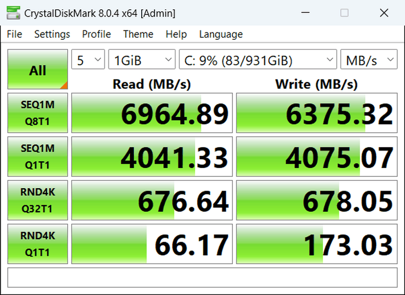

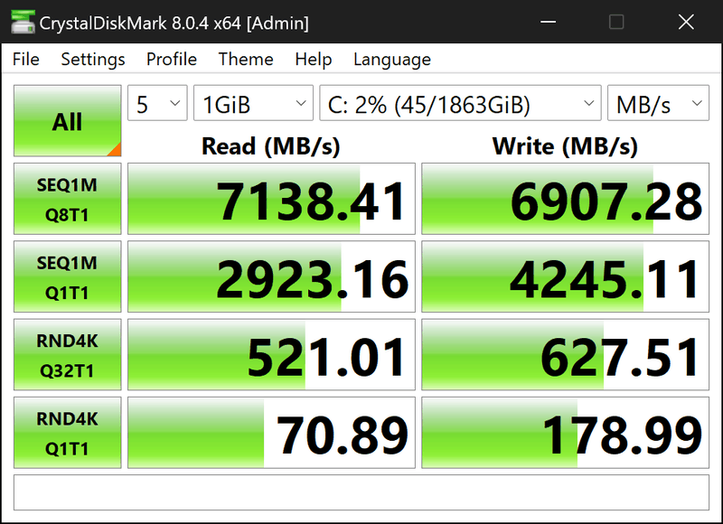

2) Ik heb een Samsung 990 PRO 2 TB geplaatst. Deze haalt echter lang niet de verwachte performance qua IOPS/Random reads/Random writes. Geen idee waar dit aan ligt. Heb de laatste Samsung firmware erop staan. Magician geeft aan dat de interface PCIe Gen 4x4 is. Ik heb beide PCIe sloten geprobeerd.
Iemand ervaringen met deze drive in de UM790 Pro?

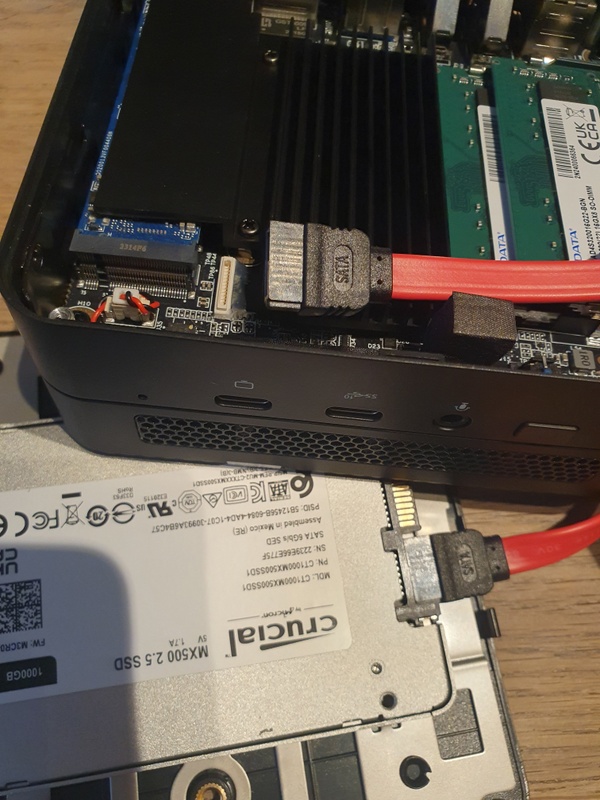

Ik heb mijn Venus UM560 binnen en probeer de extra sata ssd te plaatsen, maar ik merk dat mijn standaard sata kabel niet past; geen ruimte. Dus aan de kant van de SSD zal een haakse 7 pins female moeten denk ik met aan de moederbord-kant een male aansluiting?
:strip_exif()/f/image/rrs6vOdFTedZBoMazemeKWCd.jpg?f=fotoalbum_large)
Wat voor kabel heb ik daar nodig?

Mmmm, zit er dan geen aansluitkabeltje daar waar je de SSD moet plaatsen (even goed kijken want is maar heel smal)?
Was bij mijn NAD-9 gewoon aanwezig.

** doet doos nog een keer doorspitten en ... Tadaaa!
:strip_exif()/f/image/Rw9qbJx84BOAErmkxQSkeLKe.jpg?f=fotoalbum_large)
(in my defense: er zat nog weer een klepje op de brede kant en het ding is ieniemienie)
[ Voor 12% gewijzigd door P_Tingen op 20-08-2023 20:52 ]
... en gaat over tot de orde van de dag
Top, gevonden.
Is ook maar héél klein zoals gezegd en zo zie je maar waar deze thread goed voor is.

Daar kun je naast 1 M2-NVME geheugenstrip ook nog 2x een sata 600 SSD kwijt in de behuizing.
Scheelt je slepen met losse SSD's/HDD's

Resultaten kun je hier zien:
https://gathering.tweaker.../list_messages/2185260/10
Gaat best lekker
