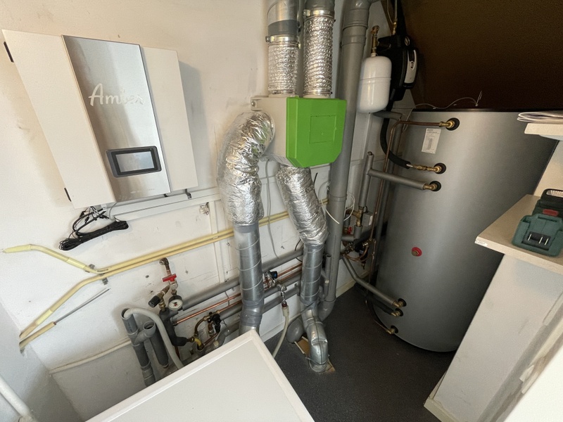

Stoker schreef op zaterdag 5 oktober 2024 @ 16:03:
Trekt hij het warme water uit je vat? Bedoel je dat?
Welk vat heb je en hoe is je leidingwerk erop aangesloten?
Is dat sommetje in of excl. de cop van de warmtepomp?
Voor zover ik het weet ik het niet mogelijk om die 0-stand aan te passen. Maar hoor graag van iemand dat het wel kan (en hoe😜)
Klopt! Hij gaat water circuleren en aangezien ik een normaal vat heb met een spiraal gaat hij dus dat koude water door het sww vat circuleren (wat 65 graden is).
Dat sommetje is exclusief cop! Dit is direct de warmte die uit t vat verdwijnt. De warmte is met dit weer er ook door een zonneboiler in gestopt (door een tweede spiraal).
Zou mooi zijn als t anders kon, ik hoor graag of anderen hier ideeën over hebben. Ik kan geen relevante instelling vinden in de handleiding.
Zie hier een foto van de installatie:
Afbeeldingslocatie: https://tweakers.net/i/-zquBfS7_-o3jS8uTPpE1A_CxU0=/800x/filters:strip_icc():strip_exif()/f/image/jmuHIPsiwbPccl5net951xEb.jpg?f=fotoalbum_large
  • hondacb50
  • Laatst online: 07:35
hondacb50 schreef op zaterdag 5 oktober 2024 @ 16:17:
Zie hier een foto van de installatie (toen was ik nog niet helemaal klaar met isoleren):
Ik neem aan dat de warmte via de leidingen naar de Wp wegloopt, toch? Je zou kunnen proberen om daar een terugslagklep tussen te plaatsen. Die wij gebruiken heeft een veer en gaat echt alleen open door de pomp.
Warmtepomponline.com & Fancoilonline.com Amber 65, F-gassen II
Dus tijdens de vorst circulatie van de waterpomp, staat de 3-wegklep in de boiler stand?
Hahaha das niet goed hoor!
Adviseur FixClima

Carboy54 schreef op zaterdag 5 oktober 2024 @ 17:25:
Warmte gaat natuurlijk niet helemaal verloren. Dit probleem speelt niet met de Itho I-WPV boilers ivm de externe wisselaar. Zal hiervoor nog een melding maken bij de product manager.
Dat is correct! Het blijft in t te circuleren water maar ook dus in de (goed geïsoleerde) leidingen buiten, maar lekt natuurlijk wel meer weg vanwege grote delta T. Dank voor het doorgeven zou een mooie update zijn!

Technician- schreef op zaterdag 5 oktober 2024 @ 19:55:
Klopt! Mogelijk dat het in de toekomst anders kan! @Carboy54 gaat het meenemen richting Itho.

crepsly schreef op zaterdag 5 oktober 2024 @ 20:37:
Het maakt toch niet zo veel uit waar de warmte vandaan komt voor de vorstbeveiliging. Of maak ik een denkfout? Of je haalt de warmte uit de woning/vloer of uit het boilervat. Beide keren zal de Amber de warmte er weer terug in moeten stoppen op een later moment. Enige voordeel is dat de warmte in het boilervat met een lagere COP is gemaakt...
Desalniettemin is het wel jammer dat de boiler stand de rust positie is van de 3-wegklep. Ook i.v.m. thermische trek.
Klopt, maar er stroomt nu ook ineens 50 graden water temperatuur naar buiten… wat dus hogere delta t naar de buitenlucht geeft en dus meer verlies.

hondacb50 schreef op zaterdag 5 oktober 2024 @ 21:29:
Dus compenseren van dit warmtegebruik gaat vanuit het vat (55oC) gaat met een lagere COP in plaats van vanuit de vloer (35oC). Verder geen verschil. Je kunt DHW vat tbv vorst uitzetten als je voldoende water in je vvw-systeem hebt.
Maar geen korte inefficiënte compressor run 🙃

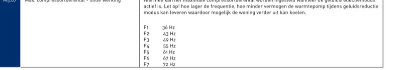

Hoor hem lichtjes op 90Hz als ik rond de garage loop ( hij hangt er boven) maar niet storend.
In koelen op 30Hz hoor ik een kleine brom recht achter de unit binnen. Ook niet echt storend.
Ik denk dat mijn trillling dempers die frequentie net niet goed filteren
Solar Edge 9800WP O/W - Itho Amber 95 | Systeem integrator meet en regeltechniek & KNX | projecterings deskundige CCTV & Inbraaksignalering systemen | Meet- en regeltechniek in de klimaatbeheersing (MRK-A)

bommer schreef op zondag 6 oktober 2024 @ 10:19:
Ik heb iets meer ruimte er omheen,
Ik hoor hem echt niet nu scheelt het ook wel natuurlijk met de locatie waar de pomp zelf staat hier staat hij op de 2e verdieping op een aanbouw dak.
Hier zul je er al gauw minder snel last van hebben als dat deze ergens in een achtertuin op de grond staat.

Aapie schreef op zondag 6 oktober 2024 @ 10:16:
Ik heb nu een tijdje de amber 95 draaien.. en ‘s nachts heb ik hem op silent modes draaien en de pomp op laag.. om geen geluid te maken voor de buren. Maar nu kan de amber de ingestelde aanvoer temperatuur van 40 graden niet halen wat er voor zorgt dat het elektrische element ingeschakeld wordt. Is er een mogelijkheid om dit te voorkomen? Ik maak mij niet zo zorgen dat amber de aanvoer temperatuur niet haalt(laat maar lekker door lopen) in de ochtend gaat de stille modes er af en trekt amber wel bij. Iemand een suggestie?
Je hebt verschillende manieren om de stille modus te gebruiken;
Beperken van bv de watertemperatuur maar je kan ook de complete unit beperken in z’n opgenomen vermogen. Of je maakt een combi op welke manier dan ook.
Je laat de temperaturen van de stooklijn ongewijzigd maar beperkt de Amber gewoon in z’n opgenomen vermogen.
Dus settings 5.01 en 5.02 doe je niks aan, en je past bv 5.07 toe op F4 (zo heb ik m thuis draaien).
Op deze manier mag de Amber (bij mij) niet hoger dan 55Hz (=ca 1000W) draaien. het komt wel eens voor dat de watertemperatuur in de nacht dan niet gehaald wordt door de beperking. Maar daarna trekt hij dat gewoon weer bij.
Overigens; op welke waarde staat jou setting 10.05 (startvertraging bijverwarming?)

Stoker schreef op zondag 6 oktober 2024 @ 10:49:
Wat doen die standen bij 5.07?
Bij mij staat deze op F5, maar kan omhoog en omlaag qua cijfer?

Whiskey48 schreef op zondag 6 oktober 2024 @ 11:05:
Afbeeldingslocatie: https://tweakers.net/i/EuI7T4Rf0ATZ5M_fU0Bf_q8YQYA=/800x/filters:strip_icc():strip_exif()/f/image/FrJz1fvQqMBxCZ0BEUiHUZft.jpg?f=fotoalbum_large

Maar volgens mij is F3 minimaal.. lager krijg ik hem niet. Maar dat zorgt er niet voor dat het elektrische element niet bij springt.

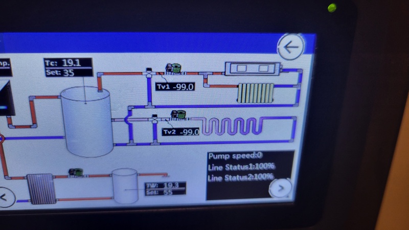

Itho maakt het mij overigens ook niet makkelijk: Die noemen een kookgroep voor een all-electric situatie. Ik heb 3x25A, dus een krachtgroep is logischer, maar dat ga ik er bij die installateur natuurlijk ook niet inkrijgen als ik strikt de instructies wil volgen. (is daar een C-karakteristiek echt nodig trouwens? Of kan een B eigenlijk ook prima)
Nu ga ik overigens ook even door, want dan moet ik goed beslagen ten ijs komen:
Situatie: all-electric, zonder SWW (ik ga van stadsverwarming af, warm water gaat al via een quooker en E-boilers (ja, blijft voorlopig zo).
Open buffervat ivm radiatoren in verschillende zones via Honeywell Evohome. Eigenlijk wordt het dus schema 5 in het hulpdocument.
  • Tc gaat in het buffervat
  • Is TV1 ook nodig? Ik zie niet helemaal in wat dat toevoegt. wat kan ik er extra mee regelen of bijsturen?
  • De pomp: kan via de pompschakelaar op de binnenunit, maar dat hoeft niet volgens de handleiding als ie zelfregelend is, en degene die er nu bij ligt is dat volgens mij. Ik neig er naar dat het beter is via de amber, maar onderbouwen kan ik het niet
Als de optie buffervat is aangezet in de instellingen, gaat de Amber regelen op deze sensor.(TV1)
Ingeval van schema 5 heb je deze dus nodig, ook de afgaande pomp aansluiten op P1
Als er dan geen vraag meer is wordt de pomp spanningloos gemaakt.
In dit geval zijn instellingen M1.01 en M1.02 voor de TC sensor en verschuift M1.03 van de TC naar de TV1 sensor.

Dat is iets te kort door de bocht. Ik heb zelf de installatiehandleiding gelezen en kom bij enkele aansluitingen en sensoren de woorden 'optioneel', 'kan' en 'hoeft niet' tegen. Dan is het lastig afdwingen. Zelfde met die kookgroep: dat hoort niet in een 3-fase installatie, maar het staat wel zo in de documentatie, dat ga ik dus moeilijk kunnen afdwingen.
Overigens zie ik bij de TV1 inderdaad staan dat het moet bij een buffervat, dus dat is duidelijk. Ik had dit aanvankelijk over het hoofd gezien omdat er ook ergens staat 'alle overige sensoren optioneel'.

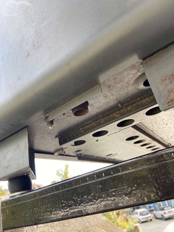

Bij het aansluiten van SWW vat en 3-wegklep, direct de leiding van 25mm naar 32mm gebracht en de Amber verplaatst van bigfoot/grindvlak naar Fischer Wandconsole. Helaas liggen de technosystemi wandgoten nog open, de hulpstukken (bochten e.d.) zijn zeer slecht leverbaar.
Drie nerveuze dagen gehad, na vele malen ontluchten, resetten en "terug naar fabrieksinstellingen" bleef ik storing S02/S10 krijgen (geen/weinig flow). Ik vreesde dat aan- en afvoerleidingen ergens omgewisseld waren, de keerklep verkeerd om zat, of de 3-weg klep motormodule gesneuveld was nadat ik A en B omgewisseld had (klep zat oorspronkelijk verkeerd gemonteerd). Nadat ik vanochtend de stroom erop zette deed hij het plotseling...
Nu de vraag: Natuurlijk produceert de Amber condenswater, en dit komt nu niet meer in het grindbed. Ik dacht dat de aansluiting aan de onderzijde op de foto een condenswaterafvoer was, maar ik kan hierover in de handleiding niets lezen. Ik lees over een goed grindbed ivm. enkele liter/uur, en het vorstvrij houden. Klopt het dat de unit aan alle kanten blijft "regenen" en dat er dus ook 10-15 jaar lang corrosie-risico's in de bodemplaat blijven?

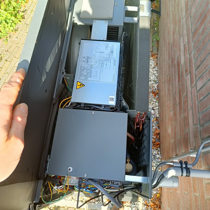

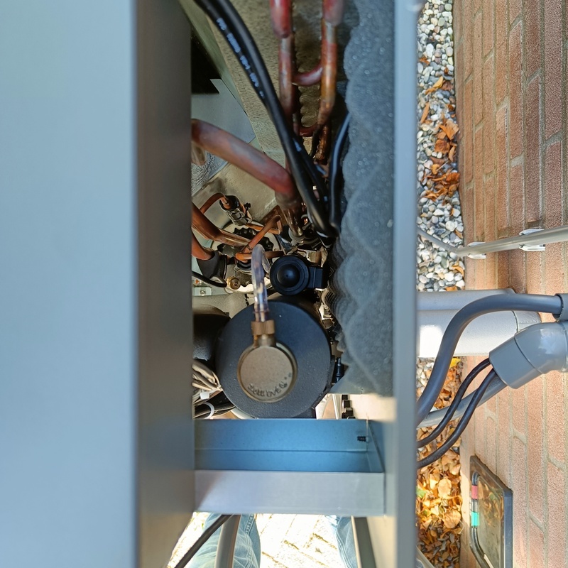

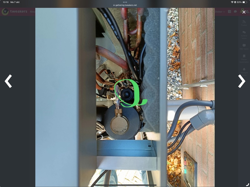

Stoker schreef op vrijdag 4 oktober 2024 @ 18:51:
In de buitenunit, aan de achterkant zit een expansieventiel. Die zit niet super vast oid. Maar als deze niet 100% goed zit, dan hoor je een hoge toon.
Wat kan je dan doen?
WP spanningsloos maken, daarna de dichte zijkant en bovenkant verwijderen (5 schroefjes + aardedraad). Dan kan je de EV draaien, je voelt direct wanneer hij goed zit.
Als je niet weet waar je moet kijken, dn stuur je maar een foto en wijs ik je m aan.
Succes!

Warmtepomponline
Spanning van de pomp halen. Dan voorzichtig draaien, zit niet heel vast, maar als je voorzichtig gaat draaien, dan voel je als het ware tandjes ergens in grijpen.
Afbeeldingslocatie: https://tweakers.net/i/ldipDAPSdlVdE7WzR5Y71kKps_c=/800x/filters:strip_icc():strip_exif()/f/image/pOUXqOLnPqckykHr5MoRkWRF.jpg?f=fotoalbum_large
Laat je weten of het iets gedaan heeft?

tonwes99 schreef op maandag 7 oktober 2024 @ 11:09:
Ontluchten is cruciaal om geen S2 te krijgen. Hiervoor het ontluchting programma gebruikt?
En ja het water loopt aan alle kanten eruit. Sommige warmtepompen hebben een aansluiting maar ook dan loopt het water er vaak bij een defrost aan alle kanten uit.

Carboy54 schreef op maandag 7 oktober 2024 @ 13:32:
Handmatig de radiatoren ontlucht, daarna met uitgeschakeld WP-programma de ontluchting voor CV-circuit en sww-vat meermalen laten lopen.
Vwb. het condenswater, ik heb de WP aan de gevel bevestigd om van de koude lucht op mijn terras af te zijn 's-zomers. Nu merk ik een "regenbui" naast mijn terras als mijn sww-vat verwarmd wordt (of straks de verwarming gaat draaien). Bij andere pompen wellicht beperkt tot defrosts, dus niet 24/7.
Gelukkig doe ik iig niets fout, maar wel jammer. Dus ik ga wel kijken of het toch water wat weg te leiden is...Regenpijp zit ernaast, afstand is beperkt...

tonwes99 schreef op maandag 7 oktober 2024 @ 13:40:
R290 pompen met grote condensors geven veel vocht af bij vochtig weer zoals de huidige dagen. Bij defrosts wordt het een water ballet.

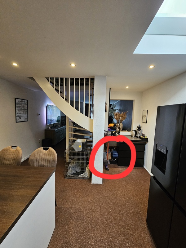

Bij mij hangt deze onder mijn thermostaat.

Ik heb hem via de pijp van de originele bedrade thermostaat getrokken en dus op de plek van die thermostaat verbonden. Meestal is dat al een goede (niet tochtgevoelige) plek in het centrum van je woning.

Ik heb niet echt een goede centrale plek waar hij zo eventjes naartoe getrokken kan worden. Onze thermostaatkabel zit nog ouderwets in een muur gestuukt zonder buis. 😂
Heb eigenlijk maar een optie om de sensor überhaupt beneden te krijgen en dat is langs een koof waar de leidingen van de vvw doorheen komen. Vanuit hier kan ik hem dan wel ergens op thermostaat hoogte plaatsen.
Zou dat ook gewoon voldoende zijn ?
Met deze enige optie komt de sensor kabel natuurlijk wel in een ruimte te hangen waar verwarmingsbuizen doorheen lopen weet niet of dit invloed gaat hebben.
Afbeeldingslocatie: https://tweakers.net/i/TIiNZzI704aHTNHVGanwscz2mxg=/x800/filters:strip_icc():strip_exif()/f/image/6O1ybphzv7Brb8CfVXswM1r9.jpg?f=fotoalbum_large
[ Voor 6% gewijzigd door camel1987 op 07-10-2024 18:30 ]
Itho amber 65 wp/ 3850 wp zuid platdak opstelling
  • Jan2023
  • Registratie: Februari 2023
  • Laatst online: 18:22
Jan2023
KISS
camel1987 schreef op maandag 7 oktober 2024 @ 17:11:
IK heb de Tr sensor in de bijkeuken zitten bij de binnenunit , kan ik daar de temperatuur meten.
:P
Verder laat ik deze niet meelopen in de settings , en mis er niks aan.
De thermostaat doet zijn werk.
Al die draadjes door het huis , kan ze niet uit het zicht werken.
Nu heb ik wel het geluk dat met alle warmte in het beton de temperatuur behoorlijk stabiel is.
Kort geleden nog een tweaker dingetje gedaan , de temperatuur sensor van het boilervat lag nog op de plank.
Deze zit nu op de retour van de vvw verdeler , kan ik mooi de Delta T zien op het display waar normaal de boiler temp staat.
[ Voor 8% gewijzigd door Jan2023 op 07-10-2024 20:55 ]
:P
Idd Tr is ook zonder ruimteregeling waardevol omdat je dan de ruimtetemperatuur ziet op het display.
Het idee sensor zonder regeling had ik met loze Tv1 en Tv2. In een opzet zonder mengverdeler of buffer, zou ik die kunnen gebruiken om wat ruimtetemperaturen te meten (zichtbaar in HA en op display), zonder dat deze waarden gebruikt worden voor een regeling?
  • Jan2023
Jan2023
KISS
tonwes99 schreef op maandag 7 oktober 2024 @ 21:27:
Bij mij staat alleen de verwarmings functie aan
En de de sensorwaarde v.d.boiler wordt netjes weergegeven.
Dus ja , met tv1 en tv2 zou je dat ook kunnen testen.
En krijg je ze op de info pagina te zien.
Afbeeldingslocatie: https://tweakers.net/i/tBCuun_Ck0s81qVlcdafPtCMNsU=/800x/filters:strip_icc():strip_exif()/f/image/M8bWjbTcYvlEKynP81zT4TUY.jpg?f=fotoalbum_large
[ Voor 24% gewijzigd door Jan2023 op 07-10-2024 21:42 ]
Amber 95 sinds 10 / 2023 en 9 x 365 Wp glas / glas solarwatt

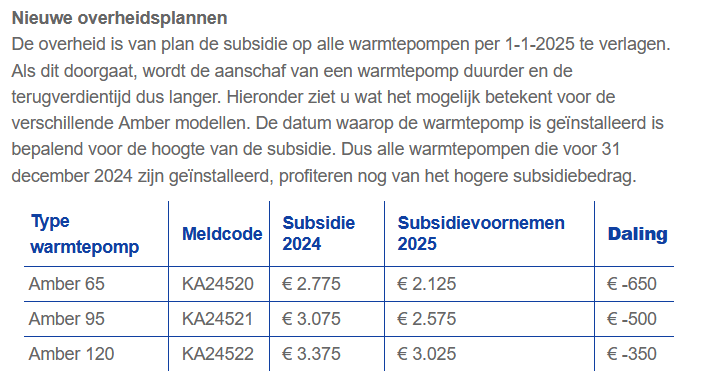

  • MarkBark
  • Registratie: Oktober 2017
  • Laatst online: 19-11 07:17
Gelukkig blijft sprake van een substantieel subsidiebedrag, ook in 2025. Ik zie dat de subsidies voor de Amber harder omlaag gaan dan bij bijvoorbeeld de concurrent Weheat. Bij hen zijn de wijzigingen:
Weheat Flint: van € 2.775,- in 2024 naar € 2.350,- in 2025 (425 lager).
Weheat Sparrow: van € 3.075,- in 2024 naar € 2.800,- in 2025 (275 lager).
Weheat Blackbird: van € 3.375,- in 2024 naar € 3.250,- in 2025 (125 lager).

MarkBark schreef op dinsdag 8 oktober 2024 @ 16:58:
Dat komt omdat de kW waardes bij Weheat worden opgegeven bij -10 graden. Een Sparrow is daardoor in vergelijking met de Amber en Panasonic een 8 kW en de Blackbird P80 een 11 kW. In de praktijk monitoren wij echter nog hogere waardes bij de BB tot wel 12 kW met een minimum van 1.8 kW.
[ Voor 5% gewijzigd door Carboy54 op 08-10-2024 18:10 ]

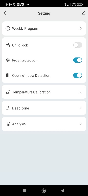

  • Carboy54
  • Registratie: Januari 2017
  • Laatst online: 19:04
Carboy54
Duurzaamheid coach
Andrehj schreef op woensdag 9 oktober 2024 @ 19:34:
Heeft die ook een instelbare hystese (tot 0.2 K)?
Jazeker en opendeur vertraging. 3 draads aansluitingen ipv 4 dus je moet 2x per jaar omschakelen van verwarmen naar koelen.
Afbeeldingslocatie: https://tweakers.net/i/TgNns06hInvXdEQSTgMkCL-OM6Q=/x800/filters:strip_icc():strip_exif()/f/image/iltumxKwSc0NxUqV06zVOwMA.jpg?f=fotoalbum_large
[ Voor 39% gewijzigd door Carboy54 op 09-10-2024 19:40 ]
