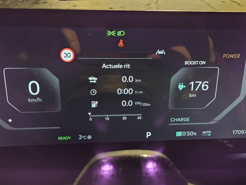

Conditionering werkt niet altijd top, soms 30mins en soms langer. Kia navi herkent ook niet altijd dat het een snellader is. Dus vaak 40mins van te voren zelf aangezet en dan heel spastisch in de gaten houden. 100 vs 200 scheelt wel… al vermoed ik dat als je halverwege het laden afbreekt en opnieuw opstart het sneller gaat. Want tijdens laden worden de batterij ook heet.

Normaal zou de gt-line de "boost on" niet mogen tonen. Herinner mij ook niet dat de mijne het toont. In de VS verscheen dit wel ook opeens bij de gt-lines na de V2X update (die we hier nog niet hadden normaal)
https://www.reddit.com/r/KiaEV9/s/TL4KRXKYdo
https://www.kiaevforums.com/threads/boost-indicator.14748/
Bij de GT-line in België staat er geen 'boost on'... Ik denk me te herinneren dat de motor in normaal mode 600Nm en in sport modus 700Nm aan vermogen geeft.
  • braxx1980
  • Laatst online: 15-10 12:20
karel_vdv schreef op vrijdag 2 januari 2026 @ 18:42:
bij mij staat er toch wel degelijk "boost on" op mijn GT-line. (België)Afbeeldingslocatie: https://tweakers.net/i/kJvv29uYxtsZSWvKn-8kcfOY-58=/800x/filters:strip_icc():strip_exif()/f/image/lV8FMLC0FN7hOCgt8Bu90zRX.jpg?f=fotoalbum_large
  • karel_vdv
  • Registratie: December 2023
  • Laatst online: 27-01 01:32
braxx1980 schreef op vrijdag 2 januari 2026 @ 18:47:
bij mij staat er toch wel degelijk "boost on" op mijn GT-line. (België)[Afbeelding]
in sport mode? Van wanneer heb je je wagen?
  • braxx1980
karel_vdv schreef op vrijdag 2 januari 2026 @ 19:06:
in elke modus... staat gewoon altijd op het scherm.
ik heb de wagen van midden juni 2025
  • Gunirus
  • Laatst online: 20:29
Staat er bij de mijne ook altijd, in elke modus.
  • Ro-Maniak2
  • Laatst online: 15-10 09:15
Gadverpielekes!! Bij mij dus ook geen boost, nooit, da’s natuurlijk onverdraaglijk. Mag ik daar ook nog weer achteraan bij de dealer 😤
  • Ruvetuve
  • Laatst online: 17:46
Had er over gebeld en is land gebonden. Kan/mag niet in NL aangezet worden.
Hoe uitgeleverde auto’s in NL dit toch hebben was onbekend.
  • karel_vdv
Gunirus schreef op vrijdag 2 januari 2026 @ 23:06:
Boost is een standaardfunctie bij de GT-Line. Vanwege de lokale wetgeving in de verschillende landen is Boost momenteel alleen beschikbaar in Duitsland
Dit staat op de Kia-website... Dus boost niet mogelijk in België?
Is die van jou een GT-line? De mijne is van 2023, maar zou in wezen geen verschil mogen uitmaken.

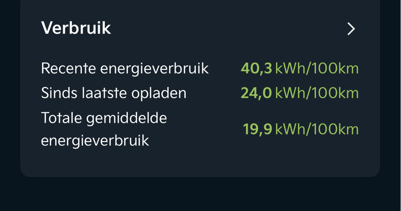

Afbeeldingslocatie: https://tweakers.net/i/ERslFECDrsN69PGszuGArZqwQCc=/fit-in/4000x4000/filters:no_upscale():strip_exif()/f/image/7rCsr591WBAAi8L8vYFB2CxV.png?f=user_large
Na 25k km vind ik het energieverbruik nog altijd behoorlijk hoog. De 37 en 46 zijn niet representatief, maar op een gewone werkdag is het ook niet gek om rond de 33 te behalen. Grote en zware auto, zeker. Maar toch. Ik mis m'n model Y wel eens.
  • Ketser
  • Registratie: Juli 2024
  • Laatst online: 13-10 15:09
Gunirus schreef op zondag 4 januari 2026 @ 20:27:
Inderdaad wel erg hoog. Ik zit inmiddels op de 40k km en op deze cijfers:
Afbeeldingslocatie: https://tweakers.net/i/mUFAZkOEUmt6tTREXCH3Cozjei8=/800x/filters:strip_exif()/f/image/wZhmFL6XnCanhaqNWmqInnxf.png?f=fotoalbum_large
