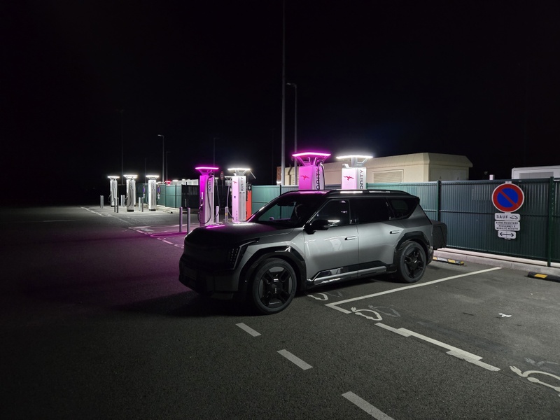

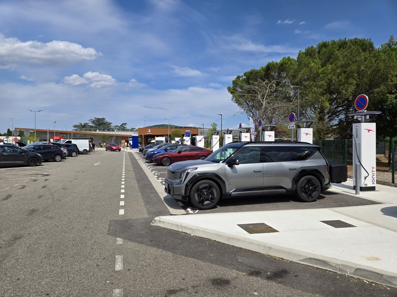

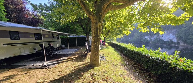

A lex schreef op maandag 28 juli 2025 @ 22:57:
Vandaag zijn we aangekomen op onze eindbestemming in de Dordogne.
Wat een jetser zeg ... moet je nou twee campingplekken reserveren om dat huis te mogen neerzetten? Vergeleken met deze enorme caravan ziet de EV9 eruit als een EV3.
Heb je toevallig ook een 0-100km testje gedaan met die caravan? Wel benieuwd in hoeverre het je acceleratie beïnvloedt.
  • Boudewijm
  • Registratie: November 2024
  • Laatst online: 12-10 11:18
Caravan is 2500kg beladen. 7 personen aan boord en ook nog eens een enorme dakkoffer.
Op vlak terrein met 90 km/u (met de vrachtwagens) haalden we gemiddeld 35-40 kWh/100 km.
Gevarieerd terrein met 95-100 km/u, gemiddeld 40-45.
Bij het klimmen was het ergens tussen de 50 en 60 kW.
Gemiddeld reden we zo'n 180 km tussen de oplaadbeurten. Dat was ongeveer twee uur rijden. Dat vonden wij prima, met 5 kinderen aan boord die moesten plassen etc.
Het afkoppelen van de caravan kost echt geen stress, ik doe het binnen 30 seconden. Ik beweer niet dat diesel of benzine niet makkelijker is, natuurlijk is dat wel zo.... Maar ook dit gaf geen stress, en man, wat trekt de EV9 de caravan goed!
Respect :D
Hoeveel km heb je in het totaal gereden, hoelang heb je erover gedaan en hoeveel keer laden als ik vragen mag?
Ik heb met 104kmph en de 1800kg caravan het niet onder de 55kwh/100km gekregen.

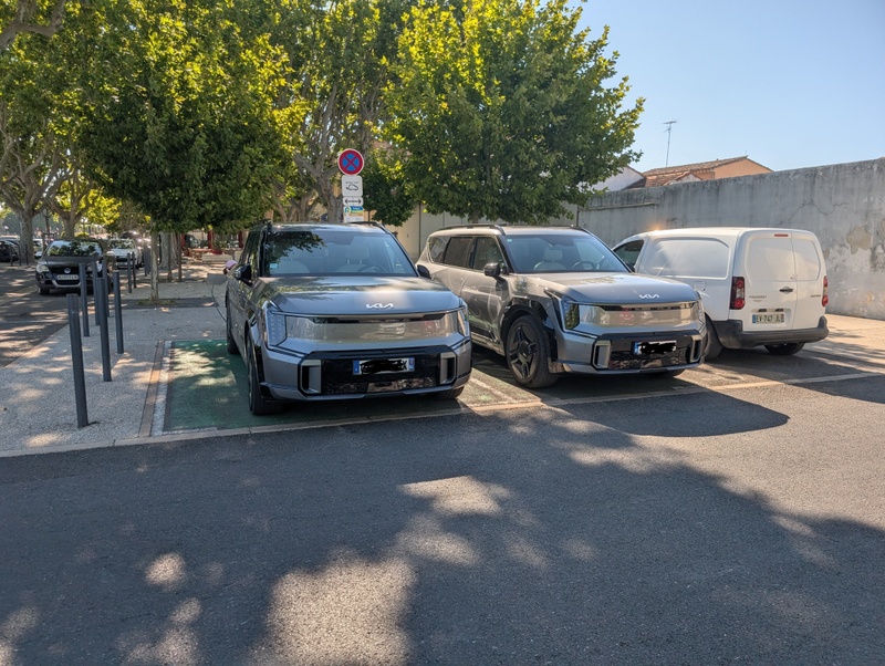

Vraag mij soms ook af of het gepingpong ook niet sneller gebeurd bij de intelligente adapatieve cruise control met de blauwe streep (die je aanzet door de toets voor de afstandsregeling ingedrukt te houden). Het occasionele gepingpong leek meer voor te komen sinds ik deze gebruik. Heb vandaag weeral eens de gewone geprobeerd en dan werkte het perfect (heb wel gren autosnelweg kunnen proberen).
Net weer een leuke rit gehad in het zuiden van frankrijk. Kwam een Belgische ev9 tegen van de tegenovergestelde richting en toen ik het goed en wel doorhad zag ik dat deze enthousiast aan het wuiven was naar mij. Was nog net op tijd om terug te wuiven.
En toen ik toekwam aan de laadplaats in een klein lokaal dorpje stond er een exacte kloon van men auto ook op te laden.
Afbeeldingslocatie: https://tweakers.net/i/i3cLI70RgzOCY_HkoNws_eYXzk4=/800x/filters:strip_icc():strip_exif()/f/image/IyAcKm87DlmurxdWGn8hXKay.jpg?f=fotoalbum_large

Wij hebben ons al dikwijls afgevraagd waar de horrorverhalen van komen. Gisteren stond er een weer een heel artikel in de lokale krant over laadfiles tot een half uur. En hadden kennissen die zeiden dat we nog wel zouden twijfelen over elektrisch na een trip naar het zuiden. Wij hebben in de heenrit geen enkele keer moeten aanschuiven (zijn wel om 3 uur s nachts reeds vertrokken). Laden gaat supersnel, je hebt amper de tijd voor een sanitaire stop en een koffie na 2 a 3 uur rijden. Aan de meeste attracties en dorpjes vind je 22 kw ac laders en hebben eigelijk nog niet gehad dat er geen vrij waren. En heb terjuist ook de eerste supermarkt tegengekomen met 180kw dc snellader. Een mede landgenoot die stond op te laden had ook niks file gehad (had overdag op vrijdag gereden). Heenrit gedaan met abrp en gefilterd op laadstops met minstens 4 laadplaatsen. En dan altijd wat in het oog gehouden met android auto app van abrp of er nog steeds laadplaatsen vrij waren bij de volgende stop (staat met groen en rood rechtsboven aangeduid) maar dit was steeds het geval. En lokaal kan je makkelijk laders vinden via chargemap (of sommige zweren bij plugshare). Maar ik zou elektrisch nu wel niet overdag op een zwarte zaterdag vertrekken (zou ik met een ice ook niet doen want we hadden het stukje overdag rond lyon ook gewoon al best veel file). Ohja, het kan je wat zoekwerk besparen maar in zuid frankrijk heb je dikwijls antieke laadpalen met laadkleps ipv laadkabelvergrendeling. Op het scherm komt er op dat je je auto moet aansluiten. Maar pas nadat je de gigantische klep over je laadkabel sluit, herkent deze de auto en start deze met laden.
[ Voor 13% gewijzigd door ty5500 op 30-07-2025 15:23 ]

We krijgen hier en daar wel wat reacties, maar het is vooral nieuwsgierigheid. Niks onaardigs.
Wij reserveren altijd grote plekken (100m2+) en hebben nog nooit een probleem ondervonden dat we werden geweigerd.
Deze keer kregen we zelfs 3 dagen voor vertrek een mail gekregen dat onze gereserveerde plaats (100m2+) was veranderd naar 85m2.... en we passen er nog steeds zonder problemen in.
De kampeerwereld is een vreemde eend in de bijt. Veel mensen denken dat als je het niet doet zoals zij dat zouden doen (d.w.z. een superkleine caravan zonder faciliteiten of luxe), je het verkeerd doet...En dat is op de een of andere manier niet oké.
Wij zijn een gezin van in totaal zeven en willen gewoon wat mooie herinneringen maken met de kinderen. Een caravan is de meest praktische en voordelige manier om dat te doen.
Afbeeldingslocatie: https://tweakers.net/i/JfUUTx7-PGksBgzY-ZS3VysiBL0=/800x/filters:strip_icc():strip_exif()/f/image/EvcmyeuxAX4KbDaoFJjf29Tf.jpg?f=fotoalbum_large

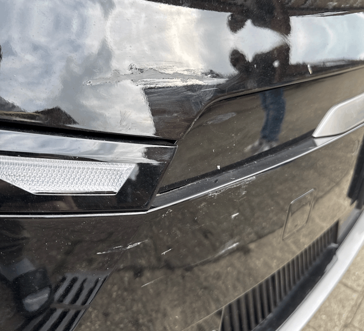

Afbeeldingslocatie: https://tweakers.net/i/urd6_8549j73btQhXnw82d7mVLw=/fit-in/4000x4000/filters:no_upscale():strip_exif()/f/image/TUNAiRhp0oypkX5i2GrrL1R4.png?f=user_large
Een buurman is met z'n bus tegen de voorkant gekomen. :-(
Ben benieuwd hoe lang het gaat duren voordat dit weer gefixed is.

madpilot0 schreef op maandag 4 augustus 2025 @ 11:05:
Gelukkig lijkt de schade wel mee te vallen (de lichten enzo lijken amper te zijn geraakt) en valt deze door het zwart nog niet superhard op. Kan je toch even verder tot de onderdelen binnen zijn.

Lijkt me toch alleen de bumper overspuiten?

madpilot0
I ain't mad
theHoff schreef op maandag 4 augustus 2025 @ 11:24:
het zijn 2 panelen die geraakt zijn. diepe kras op t plastic deel tussen de koplampen en een paar plekjes op t paneel eronder. Die onderste plekjes zijn wel over te spuiten ja.

Dat zal afhangen van de laadpaal.
Wij zijn vorige maand naar Frankrijk geweest met een towbox.
Een maandje een power-abo van ionity genomen en zoveel mogelijk hiernaar gepland.
nergens hadden we last van te korte kabels.
Afbeeldingslocatie: https://tweakers.net/i/YveXdTiw-NwNrV1J9nI1d2XgkUM=/800x/filters:strip_icc():strip_exif()/f/image/CpiJchzckvwGdGE1nx8fWENe.jpg?f=fotoalbum_large
je steekt er alleen wel eens uit met de snuit. (al kon ik zoals het voorbeeld hieronder wel nog een stuk achteruit)
Afbeeldingslocatie: https://tweakers.net/i/JY2Y9t3BSCiC9o1s9YK7ofOFu_8=/800x/filters:strip_icc():strip_exif()/f/image/RoJkT4BIzeGkGm9UTGhn6RM8.jpg?f=fotoalbum_large
Ik moet ook even vermelden dat een aantal rijhulp-systemen worden uitgeschakeld wanneer er een aanhanger wordt ingeplugd. vooral op de lange afstand vond ik dit wel spijtig.
