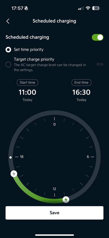

Morgen mijn eerste ‘langere’ rit in de EV9, maar tevens ook de eerste in een EV. Het is 324km heen en weer (Duitsland), dus mijn plan was om dit op een enkele lading te doen. Voor de meeste hier volgens mij een lachertje.
Is er een manier om de auto dan zo in te stellen dat hij precies op de vertrektijd op 100% staat?
  • Ro-Maniak2
  • Laatst online: 15-10 09:15
Koptelefoontje schreef op dinsdag 22 juli 2025 @ 15:25:
Ja. De app maar vgs mij ook via menus van de auto, maar lijkt me ingewikkelder.
  • Koptelefoontje
  • Laatst online: 17-10 08:17
Ro-Maniak2 schreef op dinsdag 22 juli 2025 @ 15:30:
Ik zie alleen dit:
Afbeeldingslocatie: https://tweakers.net/i/--4j9Ivtk2NTy6OB7twjiZ3St5w=/x800/filters:strip_exif()/f/image/2ShXsI9vhvO4bPRi9qgUaDIj.png?f=fotoalbum_large
Maar ik zie niet een ‘departure time’, dat is denk ik waar ik naar op zoek ben…

Of die nu een dag van tevoren op 100% staat of precies op de vertrekdag gaat echt het verschil niet maken voor de levensduur van je batterij (als je het daarom zou doen) 😅gewoon niet wekelijks doen.
Dat gezegd hebbende, onder EV service > Scheduled charging kun je het instellen. kan idd niet de exacte vertrektijd daar kiezen alleen de end time.

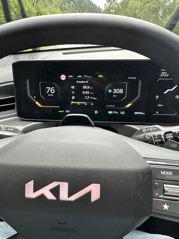

Vandaag zijn we aangekomen op onze eindbestemming in de Dordogne.
Caravan is 2500kg beladen. 7 personen aan boord en ook nog eens een enorme dakkoffer.
Op vlak terrein met 90 km/u (met de vrachtwagens) haalden we gemiddeld 35-40 kWh/100 km.
Gevarieerd terrein met 95-100 km/u, gemiddeld 40-45.
Bij het klimmen was het ergens tussen de 50 en 60 kW.
Gemiddeld reden we zo'n 180 km tussen de oplaadbeurten. Dat was ongeveer twee uur rijden. Dat vonden wij prima, met 5 kinderen aan boord die moesten plassen etc.
Het afkoppelen van de caravan kost echt geen stress, ik doe het binnen 30 seconden. Ik beweer niet dat diesel of benzine niet makkelijker is, natuurlijk is dat wel zo.... Maar ook dit gaf geen stress, en man, wat trekt de EV9 de caravan goed!
