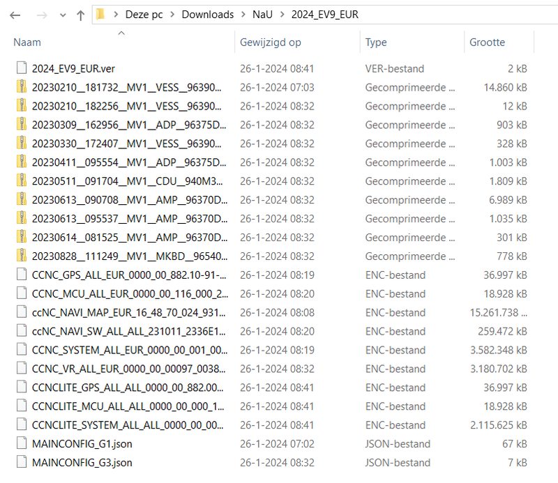

Inmiddels de aanbevolen Transcend SSD stick aangeschaft maar als ik de update heb gedownload en ik hem vanuit het progamma Kia Navigation Updater op de stick wil zetten krijg ik de melding Plaats het USB apparaat terwijl deze erin zit...iemand ook dit probleem gehad? Kan ik hem vanuit de verkenner overzetten en zo ja hoe? De hele map of alleen de bestanden?
  • Freezhost
  • Laatst online: 13-10 10:09
Spoedpleeg schreef op donderdag 25 januari 2024 @ 20:42:
Je kunt gewoon de inhoud van die map via de verkenner kopiëren. Heb ik ook gedaan en werkt prima. Die Transcend wordt niet gezien ala USB stick maar als schijf
Heb je hem niet heel toevallig in de usb poort voorin gestoken, terwijl die staat ingesteld op alleen stroom leveren? De linker usb poort voorin kun je instellen op stroom of op stroom met data. Als hij staat ingesteld op alleen stroom zal hij de usb stick niet lezen als je die er ik steekt.

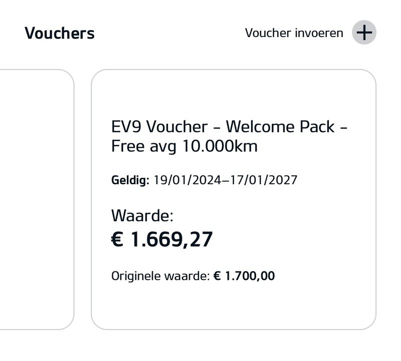

Update over het kia charge laadkrediet:
Zodra je geladen hebt ergens gaat het bedrag van de rekening en kan je altijd zien hoeveel krediet je nog hebt. Hier wel pluspunten voor kia 👏🏻
Afbeeldingslocatie: https://tweakers.net/i/saVFGJev2zmuqkyfJ18rgigIyJU=/800x/filters:strip_icc():strip_exif()/f/image/2RrPb4SXDYfCOJksIUlO8gdG.jpg?f=fotoalbum_large
Afbeeldingslocatie: https://tweakers.net/i/O-H67ndMJO18-myGjzYDjsmnzHQ=/x800/filters:strip_icc():strip_exif()/f/image/mDMD442mL6gndSm8m3Q9txnc.jpg?f=fotoalbum_large

Dank voor de reacties, ik had hem idd op de USB stand staan en niet op de stroom stand staan. Je kunt de inhoud van het bestand downloaden naar de USB stick. Moet je dan de hele map overzetten of alleen de inhoud? En moet de inhoud nog worden uitgepakt? Staat nu in zipp bestanden zag ik. Afbeeldingslocatie: https://tweakers.net/i/p3KMtTCgVxuZ4US__bmeZjf1pGI=/full-fit-in/4000x4000/filters:no_upscale():fill(white):strip_exif()/f/image/DTdoSgiMKWXYPHepLMsWPNrG.png?f=user_large
Afbeeldingslocatie: https://tweakers.net/i/gCZopadRFtYdV68-eGR-ZNyfzwI=/800x/filters:strip_exif()/f/image/vRyOKQvf8W4KCGRmhMU39bRK.png?f=fotoalbum_large

Kon je het initieel bedrag zien voor uw eerste laadbeurt?
  • Crupa
  • Registratie: Juli 2023
  • Laatst online: 15-10 17:54
mrmatti schreef op vrijdag 26 januari 2024 @ 14:11:
ja, staat als 'orginal value' en zolang je niet geladen hebt, ook €1.700 bij 'Value:'
  • mrmatti
  • Laatst online: 03-10 10:11
Crupa schreef op vrijdag 26 januari 2024 @ 14:24:
Ik zag het niet, maar moest blijkbaar nod de unieke code die ik ontvangen had ingeven.
  • Crupa
mrmatti schreef op vrijdag 26 januari 2024 @ 14:41:
inderdaad, de informatie komt alleen maar bij de allerlaatste stap (ingeven van de unieke voucher code in de app)

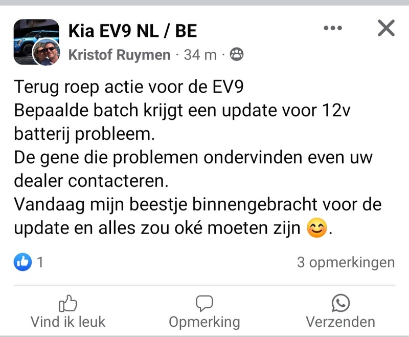

Efkes een update rond het 12V probleem.
12V Batterij lijkt helemaal defect en auto kan enkel rijden wanneer 12V booster gekoppeld is aan de auto. Auto wordt straks afgetakeld naar de garage.
Garage blijft erbij dat er geen updates of 12V vervangprogramma's actief zijn. |:(

In de EV9 facebook groep is er spraken van 2 updates voor dit probleem (in de VS):
ik quote even:
"Just got the call from the dealership - they stated that Tech Line advised that there will be 2 updates to address the 12 volt issues. Unfortunately, these are not updates that can be installed by the owner - as the over the air updates only impact the 'head unit'. These updates need to be installed by the service center.
The first update is supposed to come out today - and a 2nd update is supposed to come out early next week. According to my dealers/service dept - Kia is going to have to issue a recall to address these issues - so that the service center can actually apply the update to the vehicle..."

Hopelijk is het 12V probleem verholpen door de dealer.

Wel zeer matig, lijkt me onderhand toch wel terugroep actie waardig, maar dan lees ik ook weer dat het bij Hyundai en de kia Ev6 ook al een probleem is...
