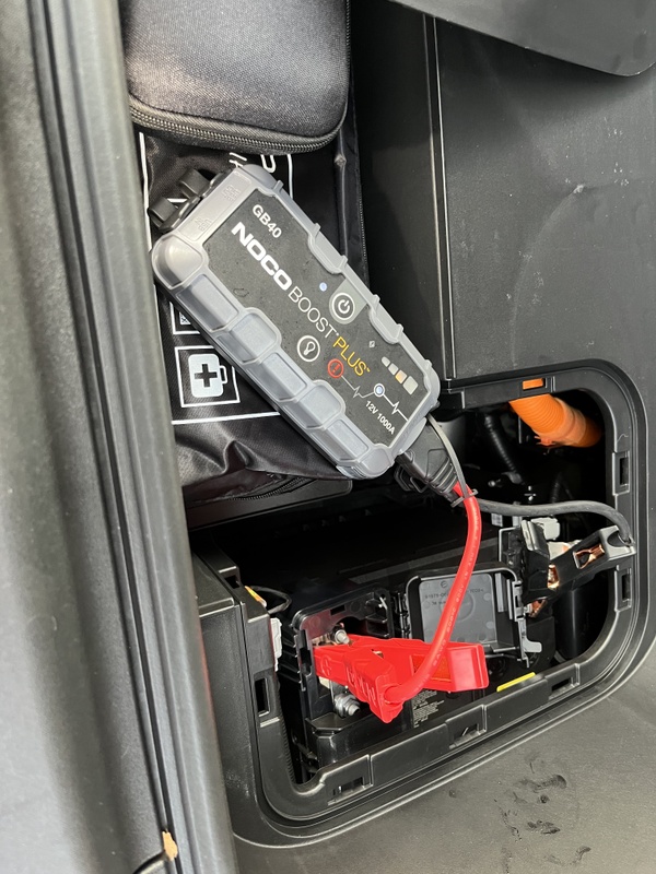

jongf7 schreef op dinsdag 2 januari 2024 @ 08:48:
Gisteravond de auto weer opgeladen (succesvol), daarna laat die de lock van de kabel los waarna deze niet goed meer zit.
Nadat de lading 1 procent is gezakt wilde die die procent weer laden maar nu met slecht aangesloten kabel.
Net zo lang tot de gewone accu leeg was ben ik bang, auto reageert nergens meer op 🙁
In vijf jaar tesla lang niet zoveel gedoe gehad als in een maand deze auto.
Pech hulp komt hem nu weer proberen te starten. Maar hoe kan ik de 12v batterij daarna verder laden tot normaal niveau ?
Moet ik ermee gaan rondrijden ? En hoe lang dan ongeveer ?
Of gewoon de auto aanzetten op de oprit een tijdje ?
Dat is balen zeg! Ik ga vandaag wat viltjes plakken in de laadpoort om dit te voorkomen.
Mijn 12v accu was deze maand ook leeggelopen door het ledlampje in de frunk die open stond tijdens een wrap behandeling. Bizar hoe weinig vermogen die 12v accu heeft. Ik heb direct een eigen jumpstarter van Baseus (Aliexpress, zie ook eerder in dit topic) gekocht zodat ik om deze reden niet meer stil kom te staan. Hulpdienst was snel ter plekke met een jumpstarter en dan gaat de auto eigenlijk direct aan. Advies was om een half uurtje te gaan rijden om de accu weer op te laden en dat werkt idd.
In 6 jaar Tesla model S en 3 nog nooit deze issues meegemaakt idd. Wanneer de EV9 rijdt is het echt een heel, heel fijne auto, maar qua bediening, piepjes en betrouwbaarheid weet ik het nog niet. De 7 jaar garantie heeft me vol vertrouwen over de streep getrokken de aanschaf te doen en vooralsnog heb ik er geen spijt van. Ik ga er vanuit dat deze kinderziektes er nog netjes uitgehaald worden.
Alle goeds voor 2024 allemaal!
Pasprobleem is bekend.
Totdat KIA dit heeft opgelost, kan je de volgende maatregelen nemen.
  1. Verander de instelling voor de vergrendeling naar ALTIJD.
  2. monteer twee strookjes plakvilt zoals @EVJB heeft laten zien: https://gathering.tweaker...message/77593258#77593258
Aannemende dat de 12 V accu net zo vlot wordt bijgeladen als in een conventionele auto: minimaal 30 - 45 minuten.

Bedankt voor de tips. Zit nu bij de dealer en die gaan zo kijken.
De instelling altijd locked had ik al, maar ik vermoed dat hij kort unlocked als ik door de gang loop met telefoon in mijn zak (spiegels klappen dan ook even open).
Helemaal unlocken van de deuren had ik om deze reden ook al uit gezet.
Ga straks de viltjes plakken, maar zou eigenlijk niet moeten natuurlijk. Ben inmiddels drie problemen met huis tuin en keuken oplossingen aan het managen 😅

Die laadpoort issues wordt vast een terugroepactie. Zal bij aflevering even informeren of dit al bij mijn dealer bekend is.
Die 12 volt problemen heb ik minder begrip voor, dat speelde al bij de EV6. Snap niet dat ze daar niets aan hebben gedaan of dat die accus op voorhand worden vervangen.
De 12v accu wordt ook bijgeladen als je oplaad maar dan moet die vergrendeling wel werken.

Nu al op verschillde forums zoveel over problemen met de 12v batterij gelezen dat het me toch schrik doet krijgen. Ik rij nu een 5-tal weken met mn ev9 en heb nog geen problemen ondervonden maar wil graag weten wat de problemen dan veroorzaken? Zijn er dingen waarop ik moet letten?
Ik las zelfs ergens dat na het laden en bijvoorbeeld nog 8u (na de nachtrust) de lampjes naast de laadpoort er al voor kunnen zorgen dat je smorgens niet kan vertrekken? Of gaan deze vanzelf uit?
  • Remco45
  • Laatst online: 16-10 12:05
Bij mij gaan die vanzelf uit.
Voor de zekerheid heb ik de manuele sleutel aan m'n sleutelbos hangen en ligt er een goedkope (50,=) jumpstarter (BR300 van Buture) in de frunk.
Het hoeft geen dure te zijn: er hoeft immers geen (start)motor te worden aangedreven.
Gelukkig heb ik 'm nog niet nodig gehad.

Ai deze morgen een compleet dode auto :X
Net gebeld met Kia assistance.
Ai daar gaat mijn eerste werkdag. :?
  • Remco45
Voor 50 euro heb je al een 12 V starthulp:
https://www.amazon.de/dp/...01_487024491_TE_item?th=1
Die heb ik in de Frunk liggen voor het geval dat...
Uiteraard moet je altijd de manuele sleutel beschikbaar hebben.

  • jongf7
  • Laatst online: 17-04 15:01
Freezhost schreef op donderdag 4 januari 2024 @ 12:42:
Lijkt wel alsof de accu's allemaal kapot gaan op de boot naar hier. Fijn dat je weer kunt rijden
Volgens de dealer was mijn batterij verder goed.
Hij was gewoon helemaal leeg gelopen van een nacht de kabel erin zonder te laden.
Mijn vermoeden is dat de batterij begin van de nacht weer net onder het gewenste niveau kwam waardoor de auto weer een procentje wilde laden. Maar omdat ik er toen niet bij was om de kabel goed omhoog te houden lockte deze niet en is die dat de hele nacht gaan proberen (mijn app stond ook vol meldingen dat de kabel niet goed zat).
Net terug van de software update bij de dealer trouwens.
Helaas vergeten alle versies vooraf op te schrijven, maar dit is het nu:
Software: 231027
Firmware: 230919
Navigatie: 231011 (deze heb ik zelf geïnstalleerd voor het draadloos CarPlay als het goed is)
Ben benieuwd of het helpt, in het kwartiertje naar huis in elk geval geen koffiebekertje gehad. En de drie ritjes tot nu toe nog geen zwart scherm.
De pechhulp had de volgende kickstarter voor de auto bij zich, welke ik inmiddels ook zelf in de auto heb liggen:
Afbeeldingslocatie: https://tweakers.net/i/w2lzjPhw5b5J0Y4W3KkxcAMWyvI=/x800/filters:strip_icc():strip_exif()/f/image/rzpSjrNyiiFnG22PX6s5PB3K.jpg?f=fotoalbum_large

  • Remco45
@Skieur
Dat heeft mijn dealer mij ook verteld.
EDIT: de auto aan het laadpunt laten hangen zorgt ervoor dat sommige laadpunten blijven communiceren met de auto. Dit is ook een reden waarom de 12 V accu dan leeg kan lopen.
Neemt niet weg dat je ook zelf een fout kunt maken waardoor de 12 V accuspanning te laag wordt en dan reageert de auto nergens meer op.
@juakali @surfonce
Procedure voor het "kickstarten" wijkt af in die zin dat alleen de elektronica van voldoende spanning en (klein) vermogen moet worden voorzien: er zijn immers geen startmotor en zuigers, dus een kleine starthulp is meer dan voldoende.
Open de deur met de manuele sleutel.
Open het klepje dat zich ter hoogte van je linker scheenbeen bevindt.
Open de Frunk door 2 x aan de hendel achter dat klepje te trekken.
Als je voor de Frunk staat, kan je afdekking (links gezien vanuit rijrichting) verwijderen en beide klemmen op de accupolen aansluiten.
Meteen daarna de auto "starten" middels de EV-knop en daarna de starthulp meteen weer afkoppelen (let op de juiste volgorde!). De hoogspanningsaccu zal nu de 12 V accu weer opladen mits deze niet defect/te ver ontladen is.

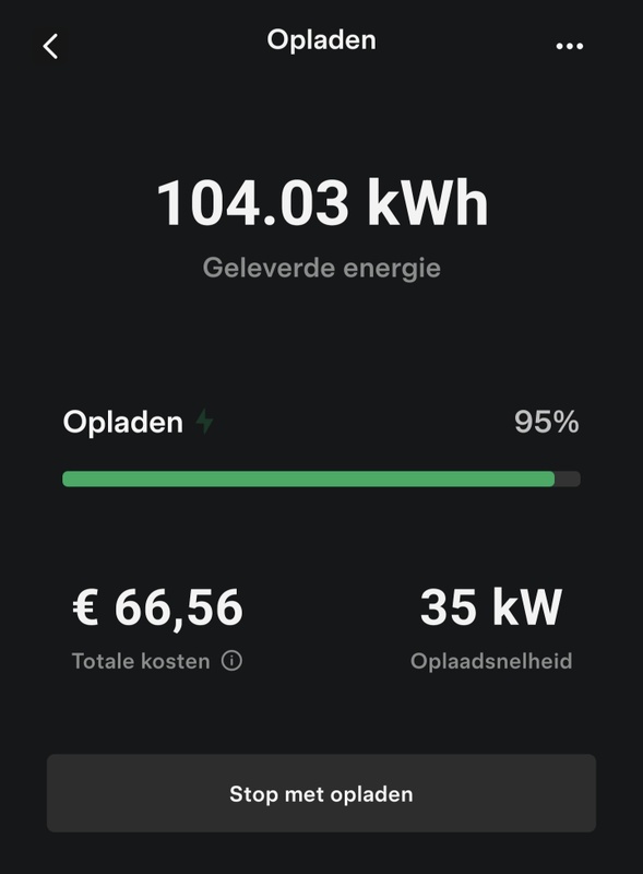

Gasoline1234 schreef op woensdag 3 januari 2024 @ 08:31:
Gratis laden bij de Tesla Supercharger voor niet-Tesla's tot 6 januari.
De moeite waard om het eens te proberen, ook al komt de laadsnelheid niet boven de 100 kW.
Vandaag voor ruim 66 euro gratis geladen met de EV9 bij de Tesla Supercharger.
De laadsnelheid was weliswaar slechts 86 kW, maar die snelheid houdt de EV9 wel vast tot 87% SoC. Daarna zakt de laadsnelheid tot 35 kW bij 95%.
Het was een heel stabiele laadsessie. Geen onderbrekingen. Alleen even het Kia dipje van 6 kW bij 85% SoC.
Afbeeldingslocatie: https://tweakers.net/i/uN9eGyjNohYYok3CwiUmOliPNl8=/x800/filters:strip_icc():strip_exif()/f/image/oxsgD1FLwajaVE6U2YwHgWpt.jpg?f=fotoalbum_large

Gasoline1234 schreef op donderdag 4 januari 2024 @ 19:45:
104 kwh geladen op een batterij van 99,8 kwh?
  • The Legend
  • Laatst online: 23:22
The Legend
*Plop*
Verbruik tijdens het laden ;)
  • Gasoline1234
  • Laatst online: 21:34
Gasoline1234
EV9 GT-Line Launch Ed.
karel_vdv schreef op vrijdag 5 januari 2024 @ 21:35:
Vooral verlies tijdens het laden. In de laadkabel.
Die 104 kWh was van 7% tot 95% SoC. Dus 88 kWh + 1 kWh verbruik tijdens dit uurtje heeft 104 kWh gekost. Dan is 15 kWh van de 104 kWh verloren gegaan. Dat is ruim 14% verlies. Best veel.
