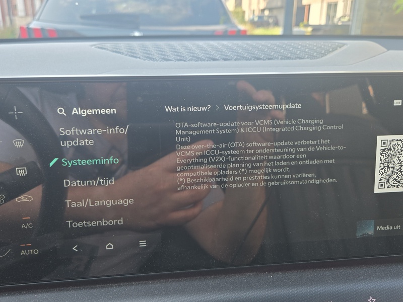

Ik heb hem net geïnstalleerd:
Grootschalige update van alle kaartgegevens voor uw navigatiesysteem
We hebben alle kaartgegevens bijgewerkt en onder andere tal van nieuwe locaties, verbeterde weggegevens en een betere nauwkeurigheid toegevoegd voor een nauwkeurigere en betrouwbaardere rijbeleving.
Navigeer vol vertrouwen in de wetenschap dat uw routes meer up-to-date zijn dan ooit.
Algemene systeemverbeteringen en betrouwbaarheidsupdates
Deze update verbetert de algehele stabiliteit, zodat u profiteert van een vloeiendere én betrouwbaardere ervaring.
De connectiviteit is verfijnd met betere telefoonprojectie en een stabielere Bluetooth-verbinding, zodat naadloze integratie is gegarandeerd.
Daarnaast zijn er tal van optimalisaties geimplementeerd om de responsiviteit van het systeem te verbeteren en om
bekende problemen op te lossen.
Afbeeldingslocatie: https://tweakers.net/i/zUmFHk8-uUhUze3RpJ-pI2ydhnE=/800x/filters:strip_icc():strip_exif()/f/image/QcAzMfluLtYg1p57T9ge9RVH.jpg?f=fotoalbum_large
Hey ja, het ziet er inderdaad anders uit, best mooi! Gek wel dat er niets over genoemd is in de release notes.
[ Voor 27% gewijzigd door Koptelefoontje op 24-06-2026 14:34 ]

Is deze update via OTA of via usb? Ik zie namelijk alleen 02.2026 versie die ik via usb kan downloaden

Stephanos schreef op woensdag 24 juni 2026 @ 22:41:
Dit was OTA, kreeg hem gister binnen.

Koptelefoontje schreef op donderdag 25 juni 2026 @ 06:38:
Dankjewel, voor je reactie.
Daar gaan we weer, ze doen ook alles om extra geld te verdienen. Nu moet ik een abonnement van €30 nemen om ook deze update te krijgen... En ik ben afgelopen dinsdag bij de dealer geweest en die heeft het ook niet geïnstalleerd. Mijn geduld met Kia begint in rap tempo op te raken.

Op het duits kia ev9 forum had iemand een ota update van juni 2026 opgemerkt die v2x capaciteiten zou verbeteren.
https://www.kia.com/de/service/konnektivitaet/ota-updates/?OtaItem=OTA+Software+Update+for+Vehicle+Charging+Management+System+%28VCMS%29+%26+Integrated+Charging+Control+Unit+%28ICCU%29
Vertaalde Ota update beschrijving:
De software-update verbetert de VCMS- en ICCU-systemen om de Vehicle-to-Everything (V2X)-functionaliteit te ondersteunen en geoptimaliseerde laad- en losafspraken met compatibele laadstations* mogelijk te maken.
Op de Nederlandse site zie ik echter nog niets dergelijks.

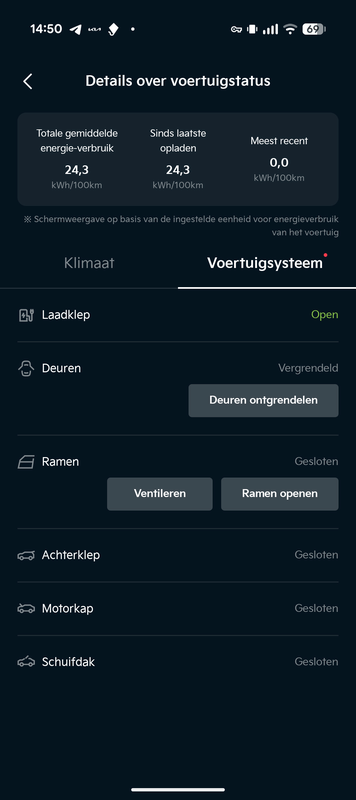

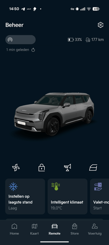

Voor degene die ook sukkelen met de kia app (android). Het lukte mij dikwijls niet om vlot de auto te ontgrendelen, klimaatregeling aan te zetten enzovoort met de icoontjes onder de auto in de app (zie hier onder).
Afbeeldingslocatie: https://tweakers.net/i/olF5y7wf6jkCfB1TQdiCye-VJGc=/x800/filters:strip_exif()/f/image/G0TLtlFqYtD3dL1LiS61T4ka.png?f=fotoalbum_large Oftewel duwde ik te kort, ofwel leek het niet onmiddelijk iets te doen en moest ik opnieuw proberen.
Als je in dat scherm onderaan echter op voertuigstatus klikt, dat heb je ook al deze opties (ontgrendelen, klimaat,...). Klik je daar op een commando, dan gebeurt het instant zonder ingedrukt te moeten houden.
Afbeeldingslocatie: https://tweakers.net/i/DjBtZyfn7J5tWsKcgYU8e5MdgsI=/x800/filters:strip_exif()/f/image/yTkJSMPcwIUGIHMA0ofdEgBF.png?f=fotoalbum_large

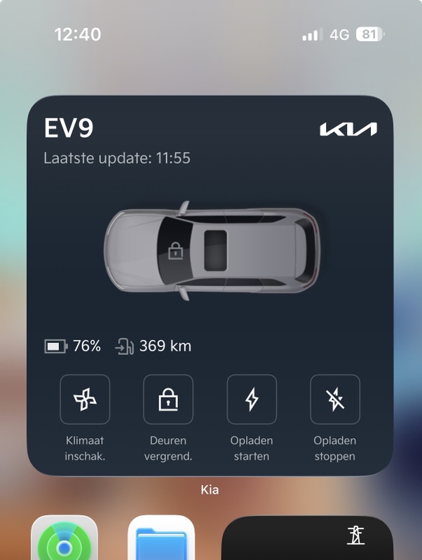

ty5500 schreef op zaterdag 27 juni 2026 @ 14:55:
Ik weet niet of het bij Android ook kan maar bij IPhone kan je de widget gebruiken waarbij je ook maar 1 keer op het icoontje hoeft te tikken:
Afbeeldingslocatie: https://tweakers.net/i/F83u4jyv7pazVLSpsjKKuahwhOY=/x800/filters:strip_icc():strip_exif()/f/image/Z8uTFDmdEmVsqpW4nBNekL03.jpg?f=fotoalbum_large

EB W schreef op zondag 28 juni 2026 @ 12:43:
Thanks, heb de widget eens geprobeerd en die lijkt inderdaad ook onmiddelijk te werken

ty5500 schreef op zaterdag 27 juni 2026 @ 13:15:
Die kreeg ik net binnen! Maar het zal vast nog niets doen.

Koptelefoontje schreef op maandag 29 juni 2026 @ 10:47:
Vanmorgen heb ik die ook binnen gekregen.
